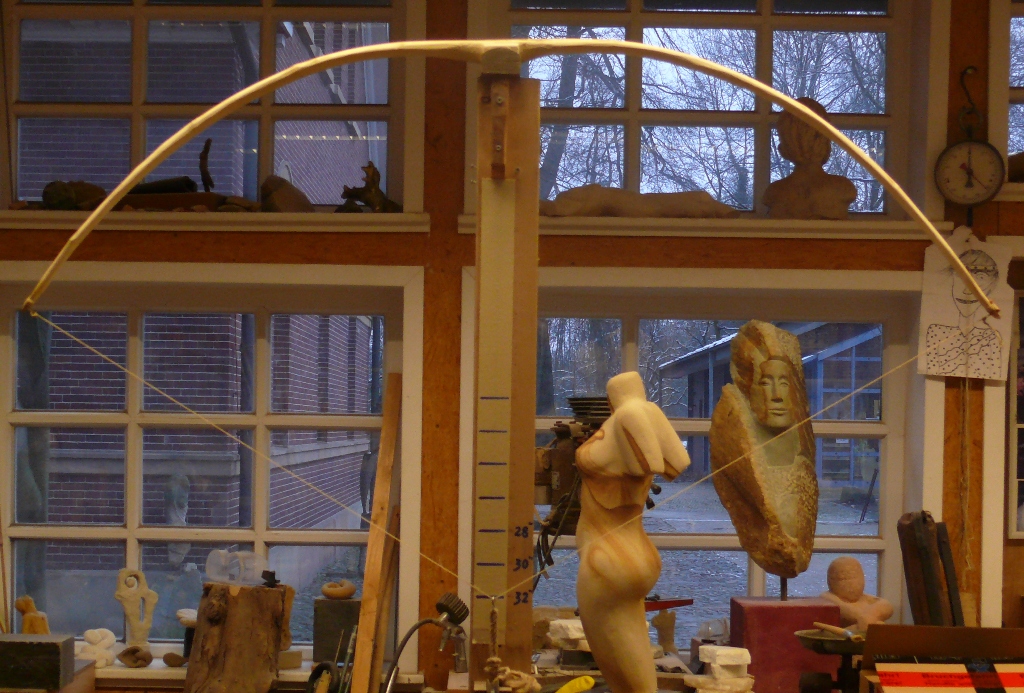

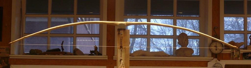

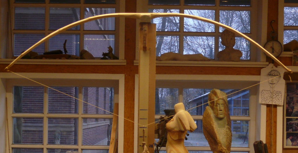

ich hab noch etwas am Haselbogen rumgeschnibbelt und bin soweit zufrieden...
Bislang keine Spur von Knitteritis... wundert mich selbst ein bisschen ;)

Puh, das ist in ersten Achtel nach dem Griff deutlich zu viel und in der Mitte deutlich zu wenig Biegung.
Toddi
Beiträge: 320
Re: Saplingbow 10, Toddi, Ulme und Hasel
Beitrag von Toddi »
@ Greenhorn: Die Mitte soll auch nicht mitbiegen; Flatbows haben nur selten einen mitbiegenden Griff... o.k., rechts aussen könnte er noch einenTacken mehr biegen, aber der Sehnenwinkel geht schon an die 90°.

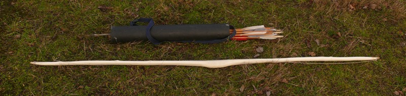

Ich war mal eine Runde Schiessen...
Pfeile gehen sauber raus. Hab auch ein paar Pfeilsätze auf Weite geschossen bei Vollauszug knapp 32".
Unteres Bild direkt nach dem Abspannen.
ach ja,... Zugstärke hab ich noch nicht gemessen, müsste aber so zwischen 40 und 50# liegen, je nach Auszug. ;)

ich schätze Grünhorn meinte nicht die Bogenmitte, sondern die Mitte des Wurfarms.

ja, das tat der Grünhorn wohl....
Hach, so nen Bogen bräucht ich grad, dann könnt ich dem nämlich meine beiden endlich zunehmend grade gekochten Widderhornstreifchen an das, für meinen Geschmack, etwas zu schwache erste-Achtel-nach-dem-Griff pappen.... Täte obendrein schick aussehen....

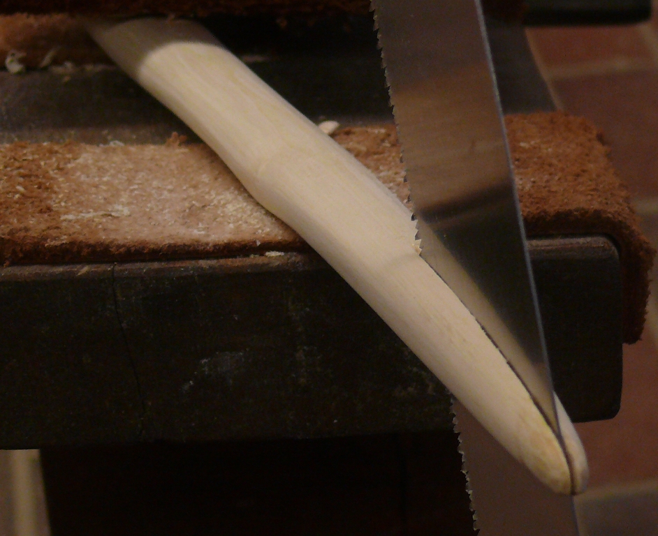

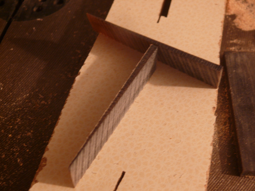

ich hab den Hasel noch ein bisschen nachgetillert und die Nocks überarbeitet/ ersetzt . Dabei ist der Bogen ein paar cm kürzer geworden, um sein Zuggewicht zu halten...
nach entfernen der Wickelnocks einsägen...

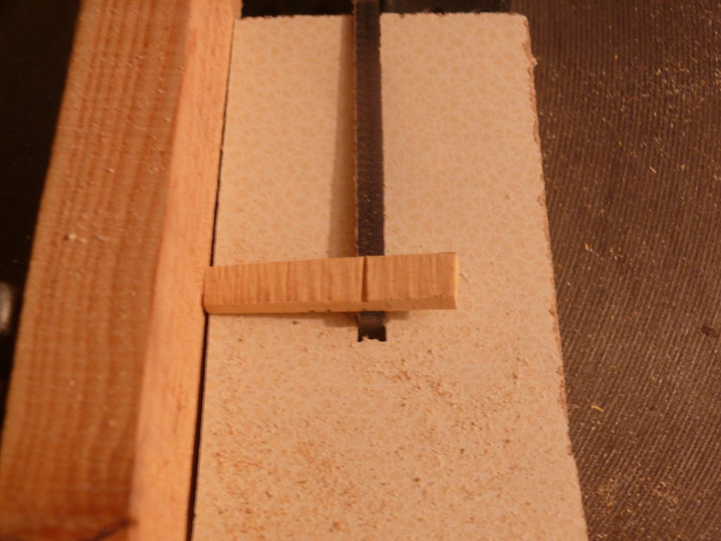

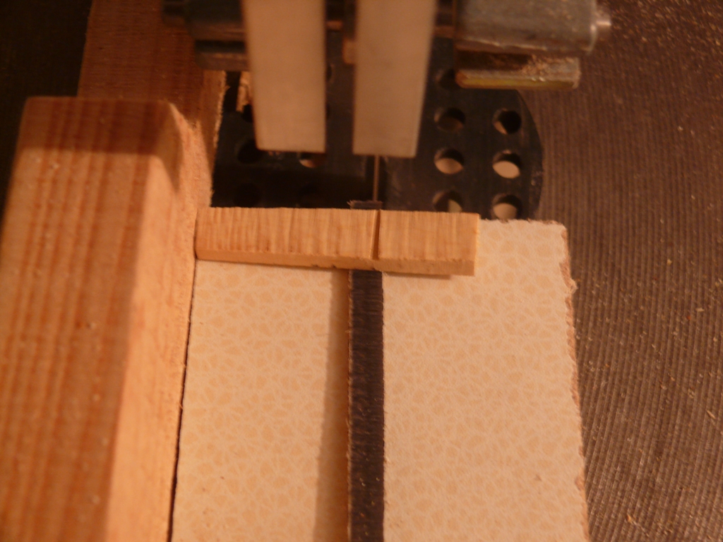

passende Hornkeile sägen - dafür wird ein Hornstreifen ca. 70x20x6mm in ein Stück Rumwegholz* eingepasst und mittels Bandsäge in zwei Keile zersägt...<br />* Rumwegholz = Holz was rumliegt und weg kann
Das  Stück Holz mit dem Einschnitt ist ein &quot;Messinstrument&quot; zum Ausrichten...
Das Stück Holz mit dem Einschnitt ist ein "Messinstrument" zum Ausrichten...
Hornkeile fertig gesägt
...und in den Sägespalt einepoxiert.
Morgen gehts zum Endspurt... finishen und Präsi erstellen... ;)
