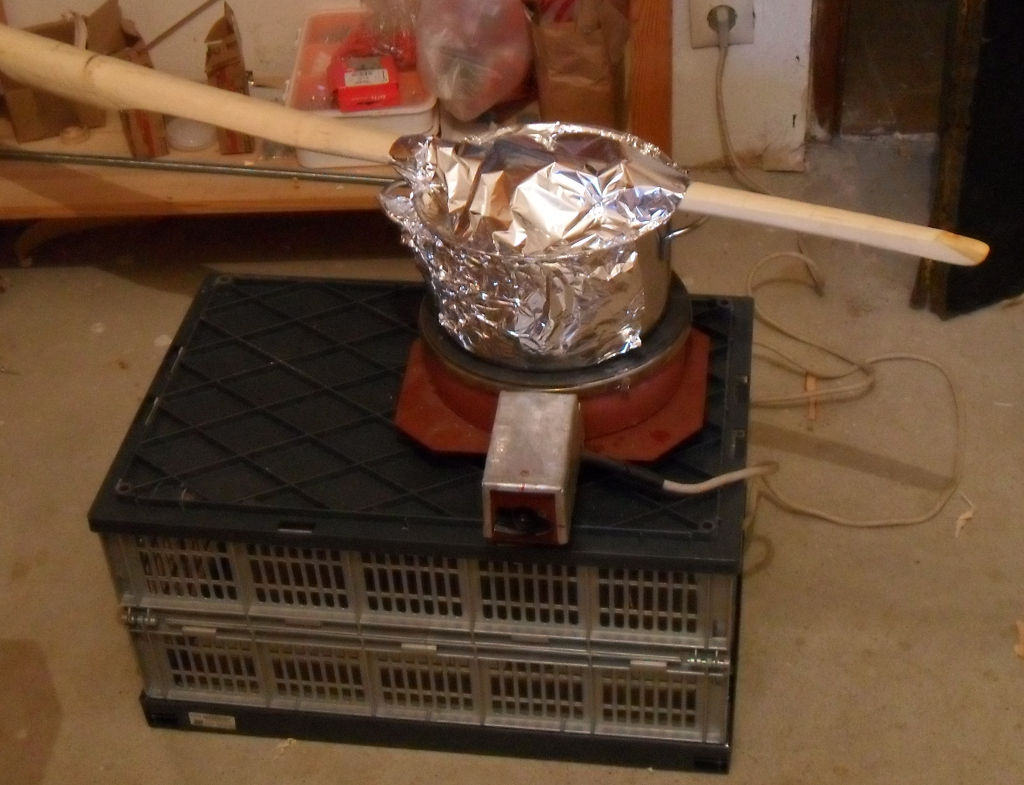

Hoi, da würde ich nicht warten, bis das Holz trocken ist, sondern jetzt biegen und fixieren.
Re: Saplingbow 10, Grünhorn, (Spitz?)Ahorn+x?
Verfasst: 17.01.2018, 14:41
von Grünhorn
Ja, mach ich jetzt + noch extra Dampf:

Und jetzt gib ihm:
In der Flucht:
Die Sehne war 1 1/2 Zoll zu weit rechts also jetzt drüberhinaus biegen...

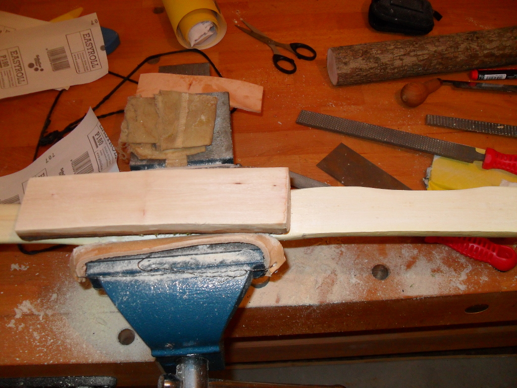

Aber aufgeben ist blöd. Also bekommt er jetzt zur Strafe erstmal einen Hartriegelgriff und dann versuche ich ihn einfach so zu Tillern (oder hätte wer einen anderen Vorschlag?).
Abgeschnitten mit der Ryobasäge, dann ein Längsschnitt, dann mit der Raspel und mit dem Schmirgelpapier einigermassen plan gemacht, wieder angerauht, entfettet mit (CH3)2CO
und dann mit 2K-MMA-Kleber (im Lagerhaus (=die Baywa der Ostmark) hat man eine UHU-Phobie und da mein 2K-Epoxy 300 aus ist musste ich notgedrungen den nehmen, bin ja gespannt ob det hälllt ...) gepappt,
Hier nur ein Bild ohne Papp, weil der Gestank vom 2K-MMA Kleber im fensterlosen Kellerraum sogar den hartgesottenen Chemiker durchaus beeindruckt ...
