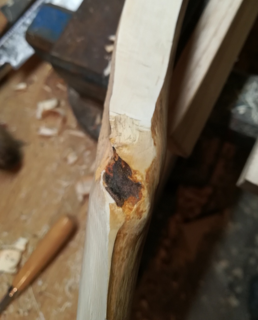

Ach ja ich hab leider auch einige dunkelgrau am Rand fast schwarze Einschlüsse im Holz gefunden Frage mich echt was das ist und hoffe das es nicht allzu zu tief rein geht oder gar noch größer wird in der Tiefe. Der größte ist im Bereich des zukünftigen Griffes ein tot Ast schließe ich aus da weder Anfang noch Ende gibt. Hat jemand Ahnung was das ist? Frassspuren oder Pilz. Habe das Gefühl das das Holz an der Stelle auch weicher ist.

Celtic Dragon hat geschrieben:Ach ja ich hab leider auch einige dunkelgrau am Rand fast schwarze Einschlüsse im Holz gefunden Frage mich echt was das ist ....
Solche Stellen entstehen, wenn durch Wunden (meist: abgebrochene oder abgestorbene Ästlein, bei Weißdorn evtl. auch: Dornen) Wasser unter die Borke bis ins ältere Holz eindringen kann.
Klein eher unproblematisch...
Durch Druckprobe mit dem Fingernagel kannst Du testen, ob das Holz da noch fest oder schon morsch geworden ist...
Ist es morsch, muss man es als "Loch" betrachten und entsprechend behandeln / berücksichtigen.

Jetzt endlich war der Griff dran. Ich habe die Bogenmitte und den Griff angezeichnet und den Griff grob mit dem Ziehmesser grob ausgearbeitet. Leider ist der obere Fadeout / Übergang zum Griff nun meine nächste Sorge. Dieser ist auch schon beim Spalten recht dünn ausgefallen. Und seitlich liegt die Hälfte eines Astloches drinn. Ich kann nur hoffen das das Halten wird.

Das Astloch links am Griff hätte ja fast ein super Schussfenster gegeben 8) Schad dass es dafür dort zu wenig Holz hat....
Re: Saplingbow 10, CelticDragon Dragon, Weißdorn
Verfasst: 24.01.2018, 21:01
von Ilmarinen
Das Astloch am Griff müsste m.E. ziemlich wegfallen. Ab da, wo der Griff breiter wird kann er dünner werden. Das kannst Du auch so machen, dass in der Längsachse viel Holz stehen bleibt und an den Kanten (schräg) Holz weggenommen wird.

Ja den Bogen hab ich auch gesehen der Griffübergang ist echt schlicht und elegant. Wollte es auch ursprünglich ähnlich machen. Ihn aber beim Astloches noch mehr schwächen? Weiß noch nicht ob ich mir das Traue.

Ich würde erst mal bei dem Astloch allen Gammel rauspopeln. Evtl. kannst Du da dann ausbohren und einen Dübel reinsetzen.

Das Löchlein werden ich eh rausputzen. Eindübeln würde ich an der Stelle nur ohne vorher zu bohren, kann mir vorstellen das gerade dort starke Kräfte wirken und ich durchs bohren gerade die Fasern, die die Kräfte um das Loch lenken noch weiter schwächen würde. Dübel muss halt passend geschnitzt werden. ich denke ich werde ihm erstmal den störrischen Charakter belassen.
War auf Schatzsuche
habe inzwischen das Gegenstück zum Ausbruch aus meinem Spänesack herausgesucht, grob zugeschnitten und mit Ponal blau eingeklebt. Das ganze dann mit Schraubstock und Moosgummi zusammengepresst.
Hoffe das Stück hatt sich beim pressen nicht verschoben und der Spalt ist nicht zu groß.
