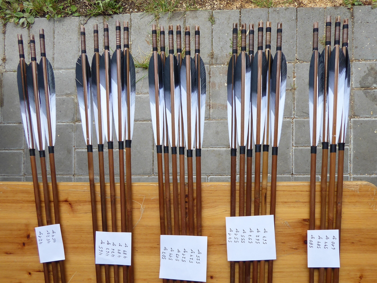

Ich hatte mir letztes Jahr nach einen Tip aus diesem Forum mal 4 Sätze (24 Pfeile) aus China direkt bestellt (alles über die Bucht), alles zusammen keine 96€, also unter 4€ für den Pfeil, dafür bastel ich nicht selbst.
24 Stück deshalb, weil es mir klar war, dass mit einer großen Gewichtsspanne zu rechnen war und volle Länge weil ich sie mir noch auf meine Spitzen ändern wollte.

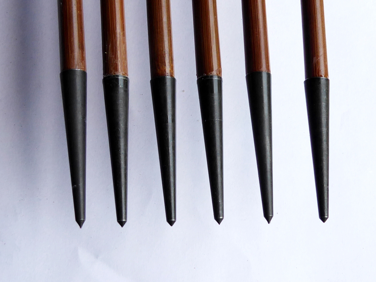

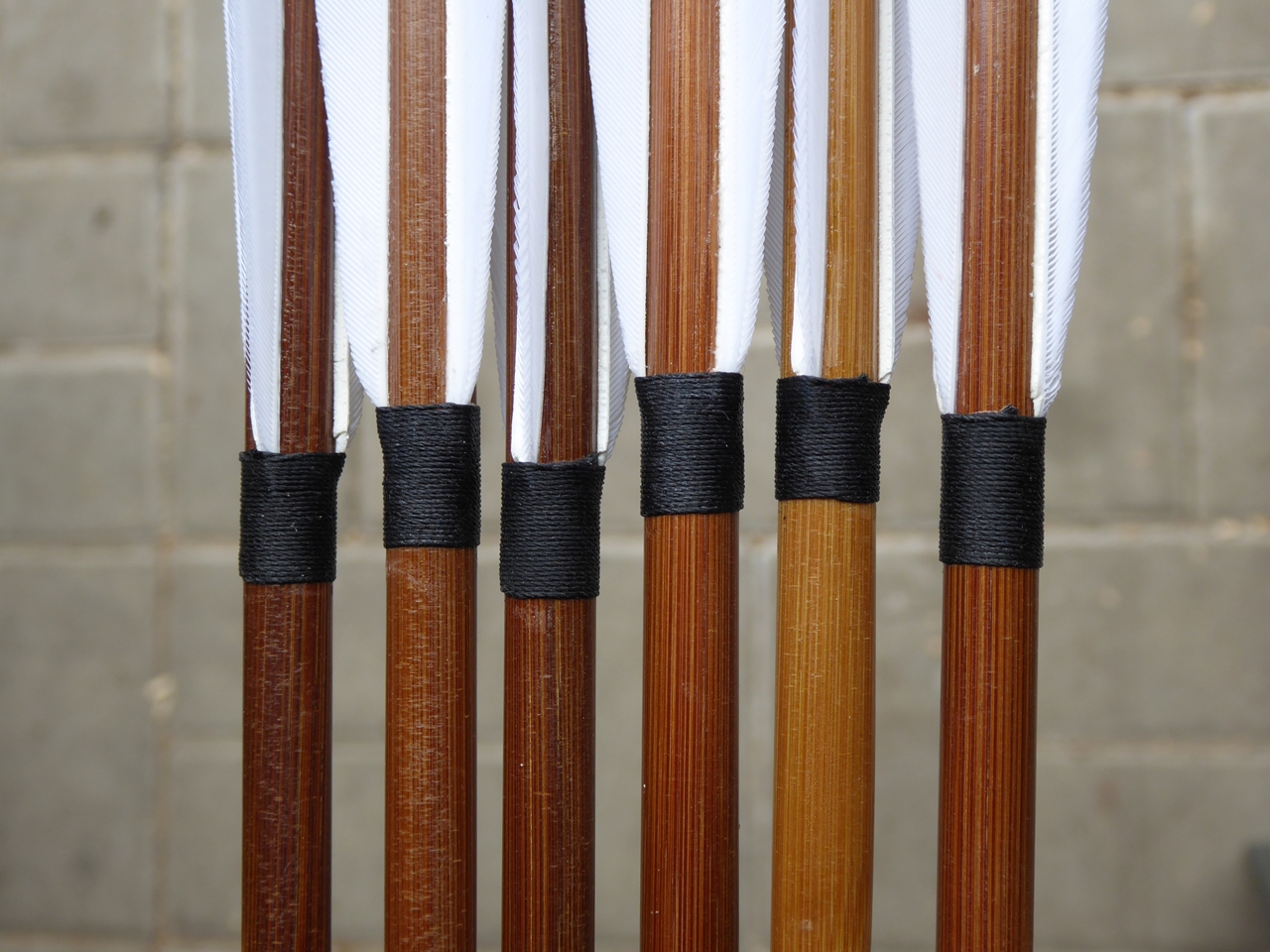

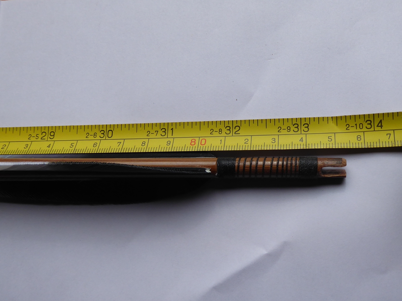

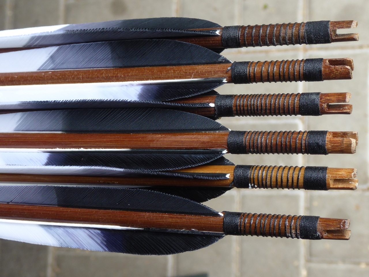

Die Pfeile nach Gewicht sortiert. Die Nocken wie sie kamen, sie wurden noch von mir verschliffen. Die Wicklungen, sind für mich etwas grob aber so ganz in Ordnung. Länge mit Spitze. Ohne Spitze genau 32". Kürzen, anspitzen, aufbohren und Gewicht einkleben. Hier Stücke von Nägeln, bei leichten Schäften etwas länger, bei schweren etwas kürzer. Hier jetzt mit meinen Spitzen, die Spitzen haben nominell 70grain, schwanken aber von 68 bis 73grain, aber wer eine Waage hat, kann das auch nutzen.

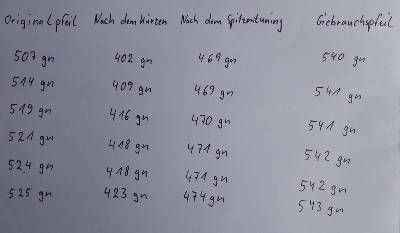

Und hier noch eine Übersicht von der Gewichtsveränderung des sechser Pfeilsatzes.
Da ich in letzter Zeit kaum Zeit habe, habe ich sie noch nicht viel geschossen, aber sie fliegen recht gut und ich bin mit ihnen zufrieden und überlege mir gerade, ob ich mir noch 2 oder 4 Sätze schicken lasse um noch mehr Pfeile einer Gewichtsgruppe zusammen zu bekommen.

Meine derzeitigen Lieblingsspitzen sind viel zu leicht.
Mindestens 20% (besser 25%) des Pfeilgewichtes sollte die Spitze bei Targetpfeilen allein ausmachen, also muß ich eh das Spitzengewicht hoch bringen und Bambus läßt sich leichter aufbohren wie Kiefer oder Fichte, ansonsten ist der FOC eh grottig.
