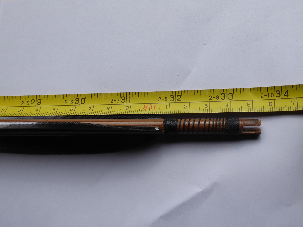

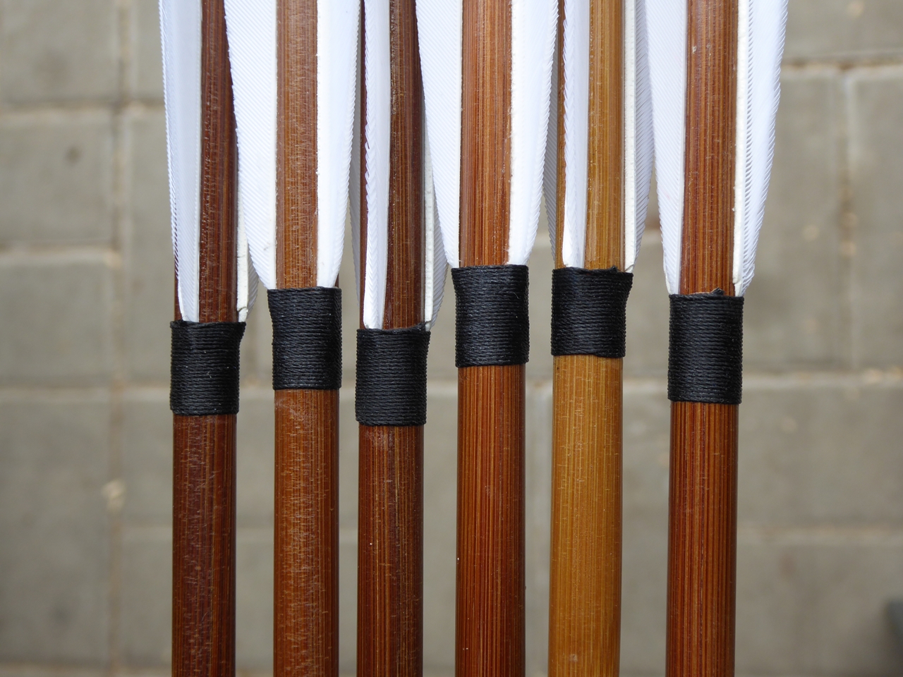

Ich hatte mir letztes Jahr nach einen Tip aus diesem Forum mal 4 Sätze (24 Pfeile) aus China direkt bestellt (alles über die Bucht), alles zusammen keine 96€, also unter 4€ für den Pfeil, dafür bastel ich nicht selbst. ::)
24 Stück deshalb, weil es mir klar war, dass mit einer großen Gewichtsspanne zu rechnen war und volle Länge weil ich sie mir noch auf meine Spitzen ändern wollte. ;)
Die Pfeile nach Gewicht sortiert.
Die Nocken wie sie kamen, sie wurden noch von mir verschliffen.
Die Wicklungen, sind für mich etwas grob aber so ganz in Ordnung.
Länge mit Spitze. Ohne Spitze genau 32".
