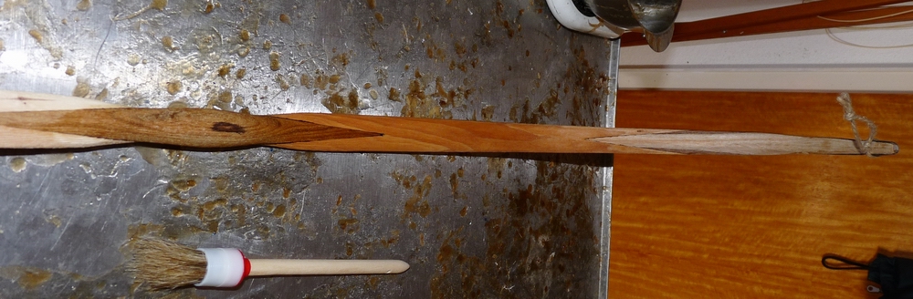

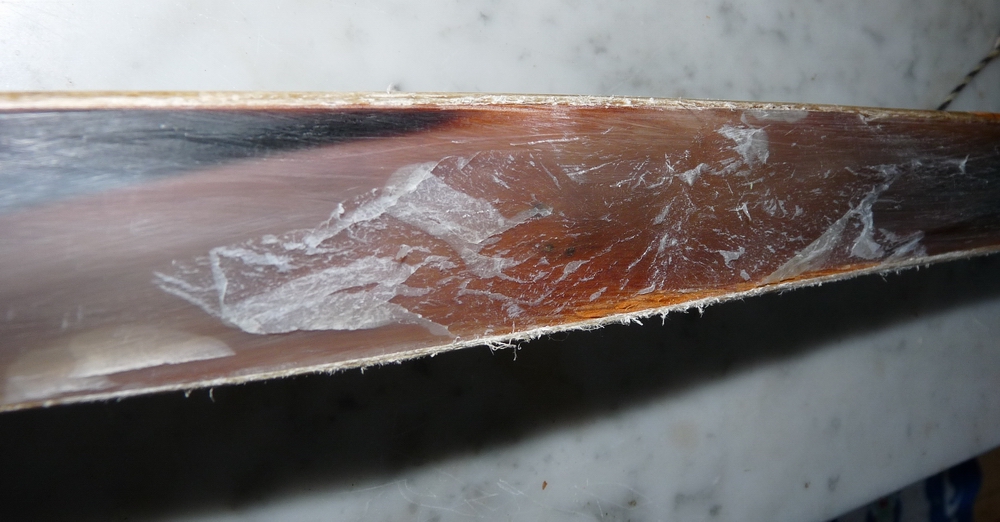

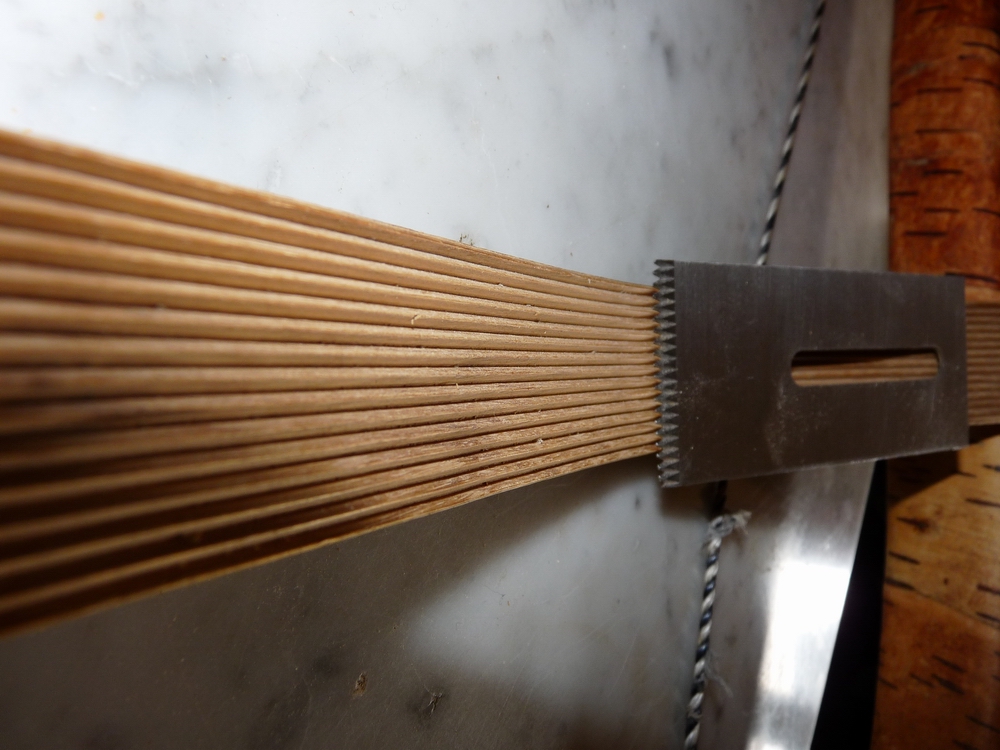

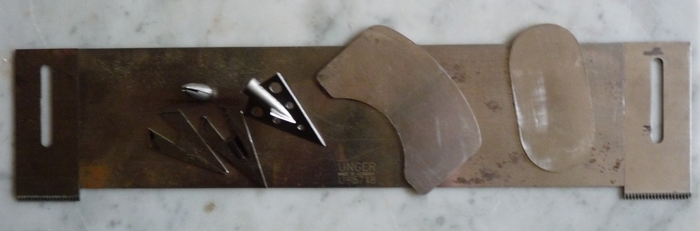

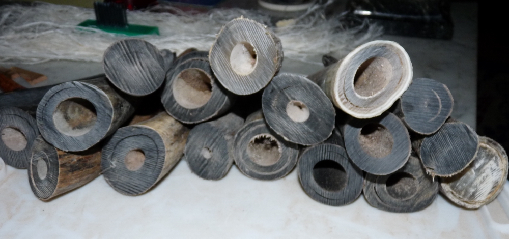

Ja Stefan so wie Zoffti schreibt, das Horn löst sich in Schichten ab. Ich werde nur noch Wasserbüffelhorn verwenden, das ist homogener. Mit meinem Leim bin ich mehr als zufrieden ,es scheint nur ein farbliches Problem für die Instrumentenbauer zu sein wenn die Schwimmblasen nicht so perfekt gereinigt sind. Er klebt besser und lässt mir mehr Zeit als die Haut und Hasenhautleime die ich vorher benutzt habe.Der nächste der fertig wird ist verzahnt geleimt.Mein Koreaexperiment läuft
Türkischer Griff mit koreanischen Armen und Hornstreifen vom innenradius.
Verzahnung & Schaber.

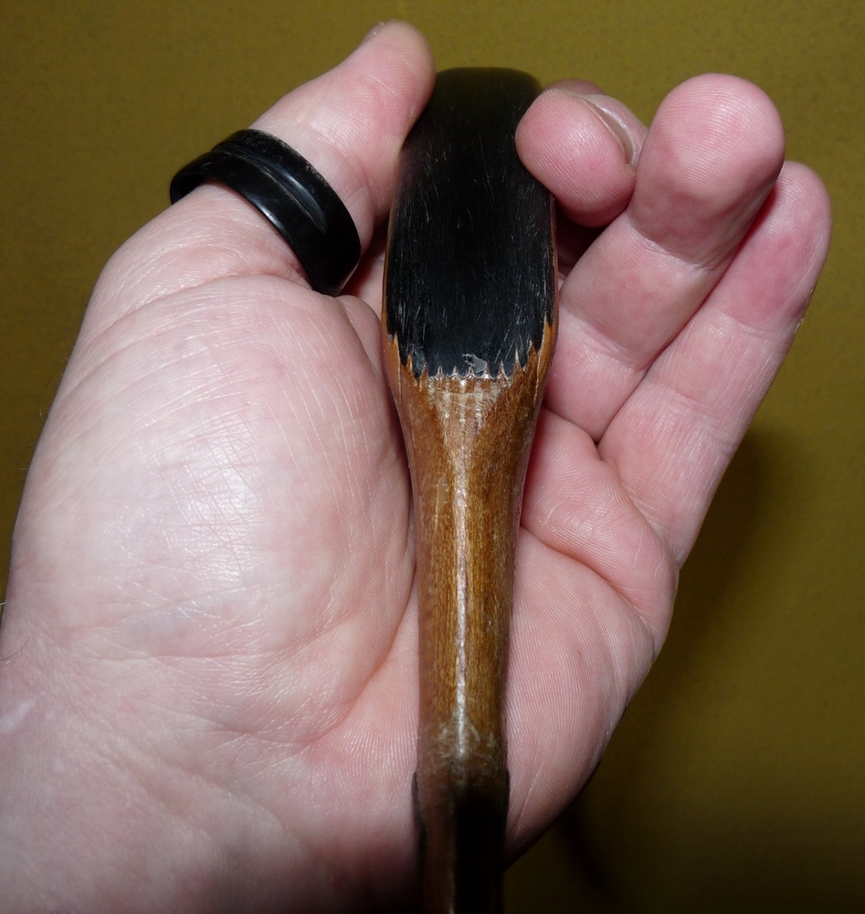

Der ist verzahnt.
Der ist verzahnt.

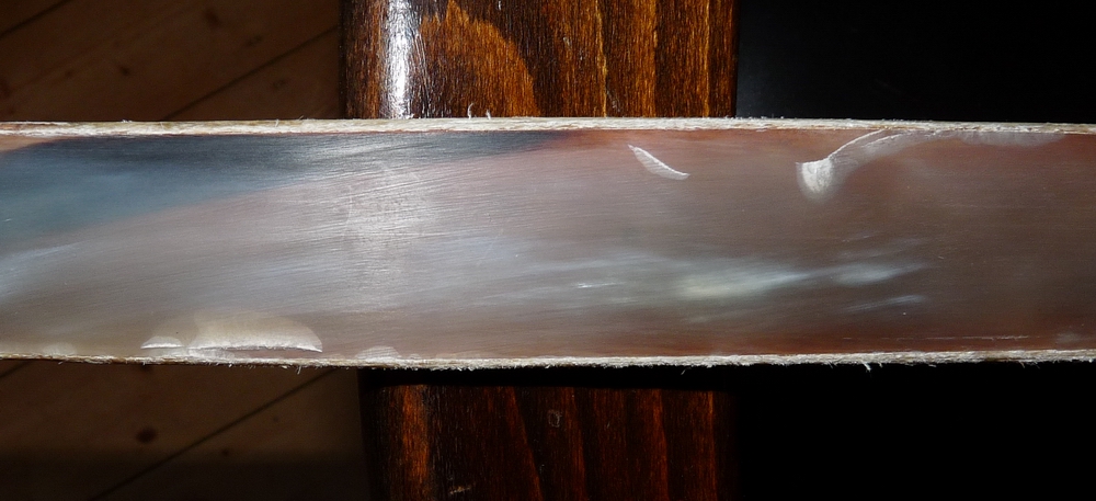

So sah das fast bei allen aus.

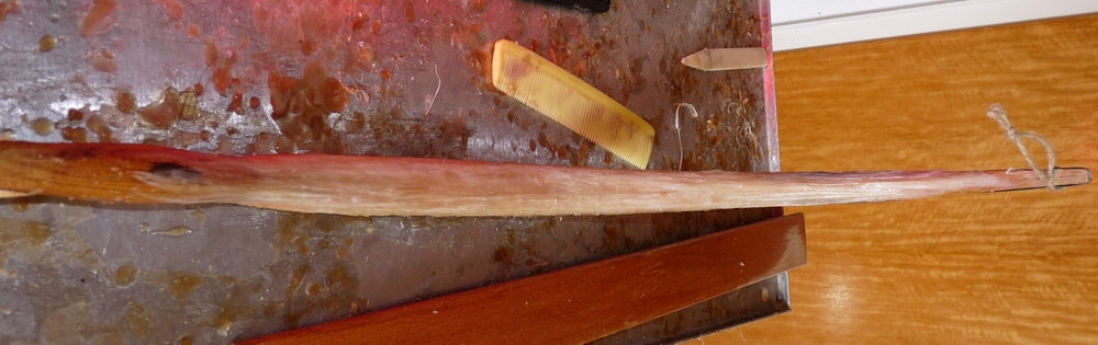

Ich hab`s mal freigelegt.

@ Gerd: Wasserbüffelhorn ist das Material der Wahl, ich hab auch noch nie anderes Horn in die Finger bekommen. Die Bilder beweisen recht eindrucksvoll, wie gut Dein Kleber hält, dass das Horn sich über der Leimfuge abschält oder abplatzt hätte ich nicht für möglich gehalten. Als alter Metaller hast Du Dir natürlich den De Luxe Zahner gebastelt und die Zahnung sieht auch wirklich akkurat aus . Meine ersten Koreaner hatten auch die türkische Griffform, fasst sich ja auch gut, aber ich bin immer schon vor dem Sehnenbelag beim(fast) geschlossenen Kreis gewesen. Nach 3 Sehnenbelägen habe ich mal meinen Finger zwischen die Siyahtips gehalten, das mache ich nicht nochmal! Im Nachhinein denke ich, dass der Reflex vielleicht doch etwas zuviel des Guten war.....auch wenn die Koreaner es so machen. Aber dann muss einfach alles stimmen und soweit bin ich einfach noch nicht.

Elbenberger hat geschrieben:... das Horn löst sich in Schichten ab. Ich werde nur noch Wasserbüffelhorn verwenden, das ist homogener.
Nö, sehe ich nicht so. Die Festigkeit bzw. ob sich das Horn delaminiert ist abhängig von:
- Ernährung der Rinder (ja, tatsächlich)
- Alter
- Rasse
- Lagerung und Alter des Horns, Feuchtigkeit
Ich hatte schon sehr gutes Highland und Oryx, aber auch ganz mieses, dickes, altes Wasserbüffelhorn. Aber das hatte ich ja schon mal erwähnt... ::)

Stefan, wenn du mir deine Adresse gibst schicke ich dir so ein Schaber, die sind aus dem Schrottcontainer meines letzten Arbeitgebers.Snake jo ,ich glaube dir das alles zu den Hörnern aber ich bin auch gebranntes Kind. Wasserbüffel hatte ich nur einmal ein schlechtes und das haben die mir von Dictum problemlos umgetauscht.Großes Dankeschön für die Idee mit der Hosengummiwicklung,das war sehr hilfreich.Jo auch dir biete ich so ein Teil an. Als Dankeschön für das was ich lernen konnte.
Meine Rinderhornspitzen nicht eine ohne lagentrennung.

Das Angebot nehme ich gerne an! Wofür waren die Teile denn ursprünglich gedacht? Oder hast Du sie modifiziert? Haben die auch ne gute Standzeit? Ich schick Dir eine PN mit meiner Adresse!
Zu Deinem Hornspitzen-Foto fallen mir 2 Sachen ein:
1. ich werde das Gefühl nicht los, dass Du in die Massenproduktion einsteigen willst!
2. bei Stammholz gibt es ein ähnliches Phänomen, das sich Ringschäle nennt. Man vermutet, dass es durch Wachstumsspannungen ausgelöst wird.
Wenn die Bezugsquelle für Deine Hornspitzen immer die gleiche ist, können einer oder mehrere der von Jo genannten Gründe zutreffen. Wäre auch interessant zu erfahren, welcher Stoff/ welches Spurenelement in der Nahrung fehlen muss, damit so eine Ablösung stattfindet.

Stefan das waren Perforationsmesser in der Papierverarbeitung (Herlitz) waren mal 400mm breit . Habe erst einen Bogen gerillt, das hat das Messer ausgehalten.

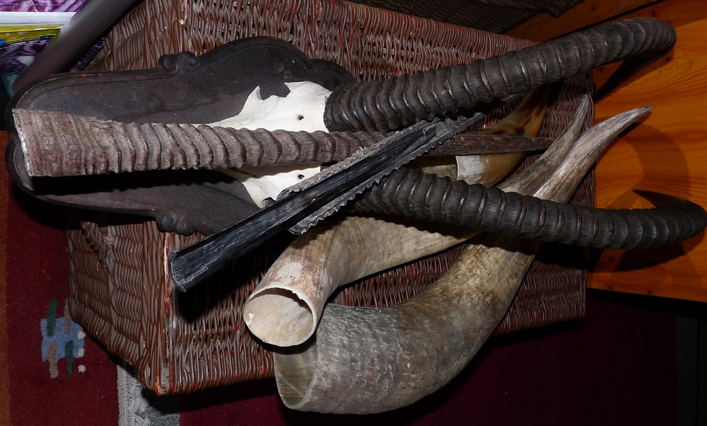

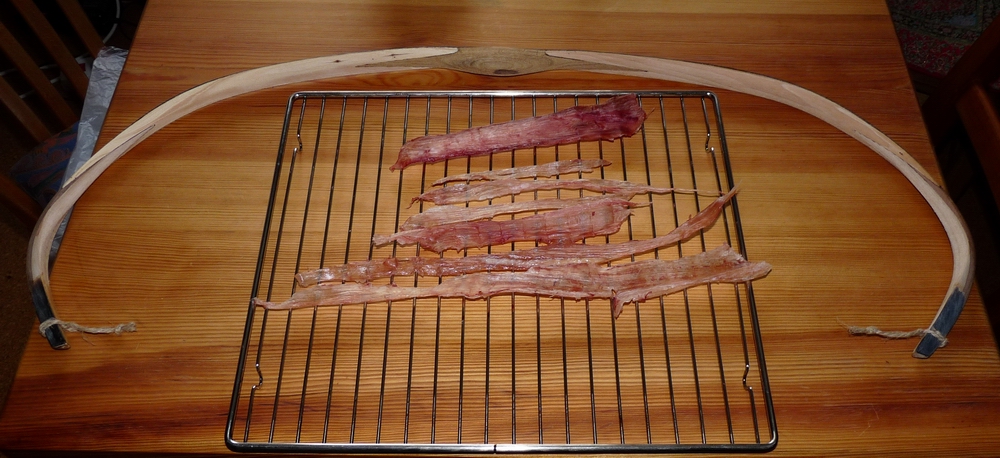

Habe gestern von unserer Dorffleischerei Rinderrückensehnen geschenkt bekommen.Stefan, 66 R. halte ich für zu hoch gegriffen,das Material läst sich mit einer feinen u. scharfen Feile noch bearbeiten, vergleichbar mit Ziehklingen.Die Hornspitzen gab es als Gesamtpaket bei Ebay. Markus, Oryxhörner habeich auch 2 Stück eins schon aufgesägt und versucht einen brauchbaren Streifen herauszuarbeiten und bin kläglich gescheitert,sehr spröde,lag wohl zu lange in der Sonne.

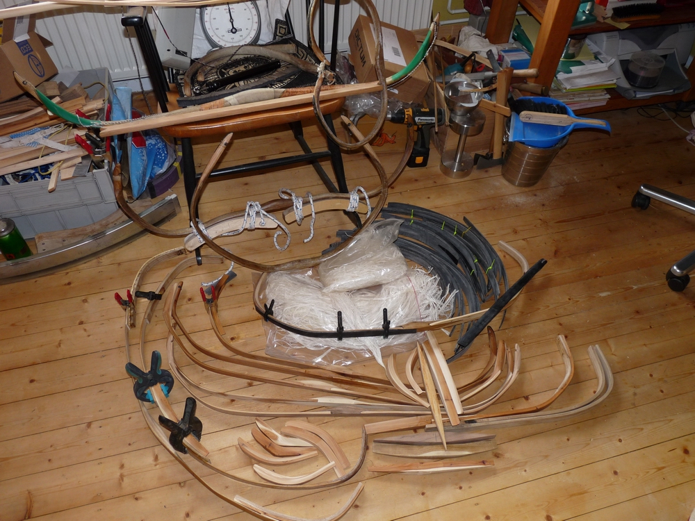

Immer auf der Suche nach gutem Horn.

Bogen fertig für den Sehnenbelag.

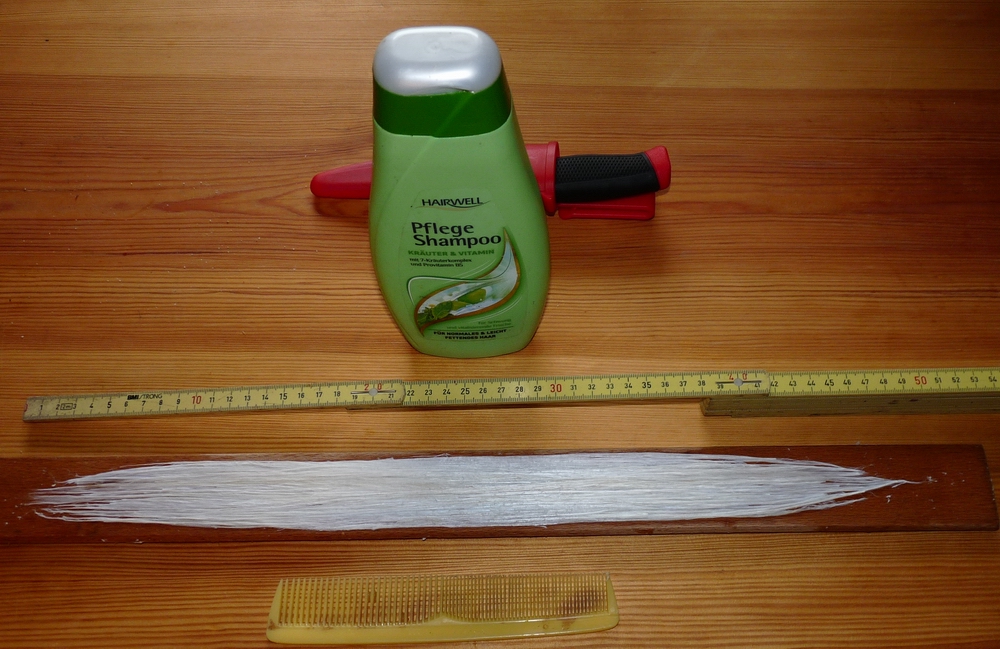

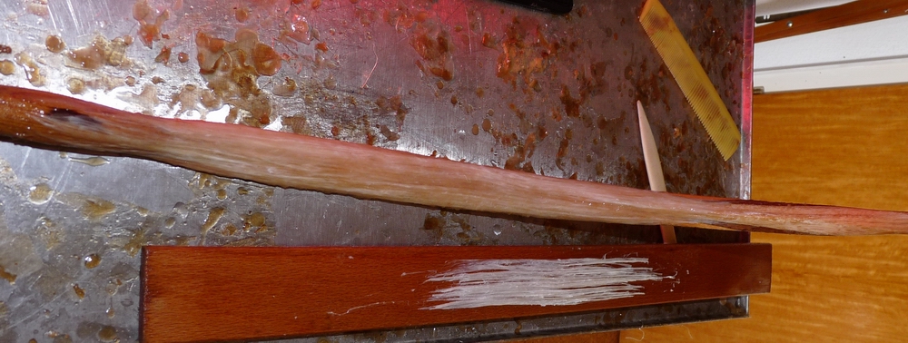

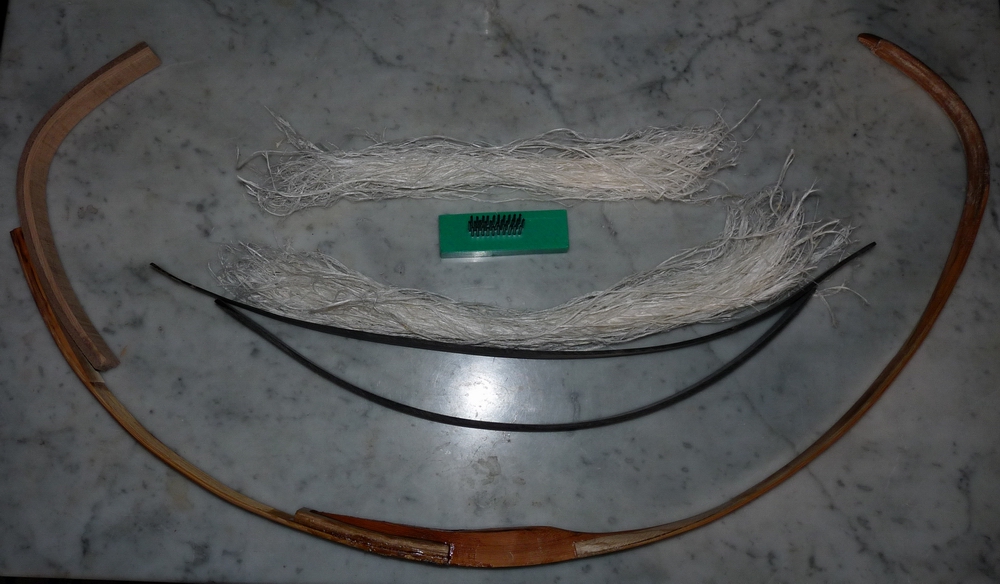

Straußensehnen vorbereiten /Die erste Lage gewaschen mit einem billigen Schampoo für fettendes Haar.Gut spülen und auf einem Brett auskämmen abweschelnd mit dem Kammrücken und Zinken alle Knoten und was sonst nicht erwünscht ist mit dem Kammrücken rausdrücken.hat min.1/2 Stunde gedauert. Troknen,abwiegen und das ganze für den anderen Arm wiederholen,plus eine kürzere Lage für den Griff.
Das Ergebnis
Das Ergebnis

...Mann, das war Ironie! Deine Sehne hast Du wirklich imponierend gut verarbeitet. Beim Entfetten bin ich mir nicht sicher, ob es wirklich not tut. Ich habe mal vor Jahren bei ATARN eine Diskussion über das Thema mitverfolgt, viele plädierten dagegen, aber schaden kann es wohl auch nicht...
Wolltest Du andeuten, dass Du all die Teile aus den Papierzahnern gemacht hast? Ich sehe und staune! Bitte dokumentiere Deine nächsten Schritte im gleichen Stil wie bisher, das ist auch für mich Gold wert!

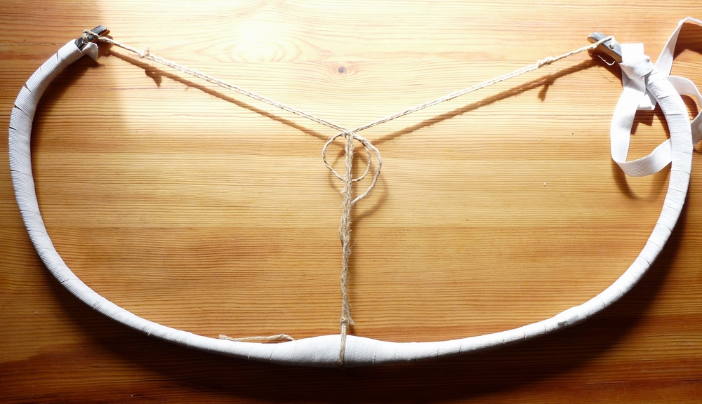

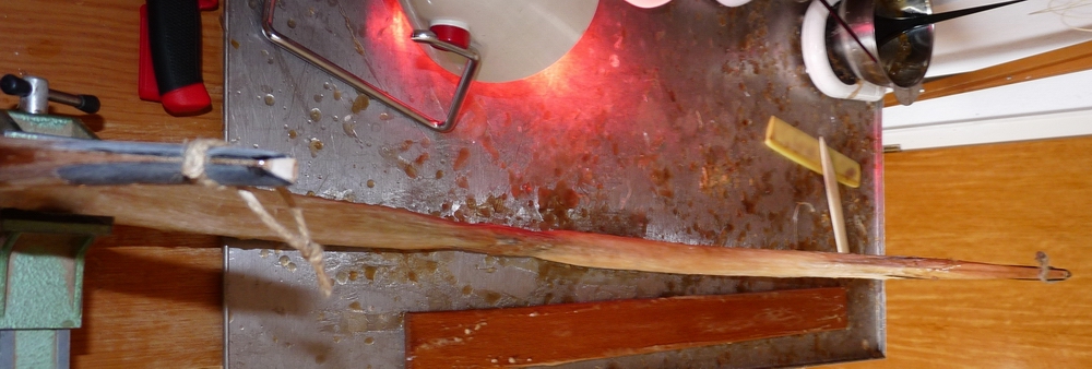

Also passen verzahnt habe ich bisher nur einen,der wartet jetzt auf ein Spannbrett,werde berichten.Heute habe ich die erste Sehnenschicht aufgeleimt.
Nach dem gelieren eine Mumie gewickelt.
Den Griff in 3 Etappen erst oben dann die Seiten,Bei der zweiten lage mache ich es umgekehrt.
Mit Rotlicht das Blech erwärmt.

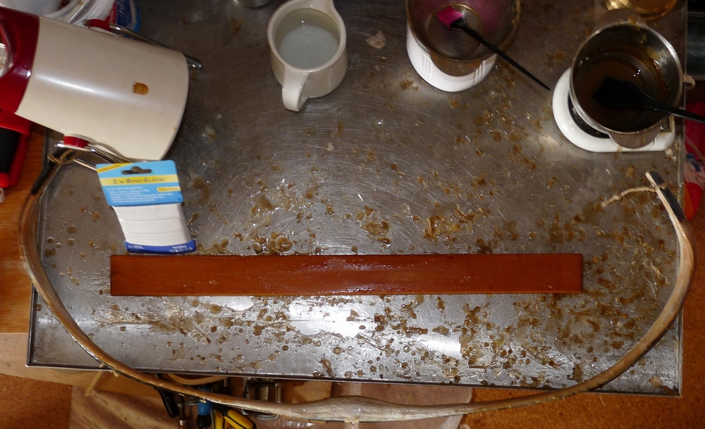

Mit dem Rest vom Störleim 2x grundiert ,8Gramm Straußensehne mit Hasenhautleim gut einmassirtdan ,,up side down" aufgelegt.
Mit einem Sägeblatt Längsrillen gezogen u.mit Aceton entfettet.
