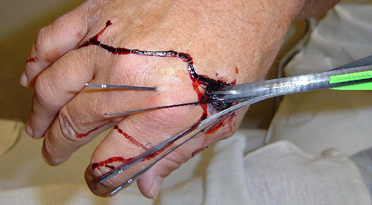

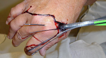

Die paar Euro wären es mir nicht wert, womöglich mit einem Büschel Carbonfasern quer durch die Hand in der Notaufnahme zu hocken. Auch, wenn das Risiko vielleicht überschaubar ist. Man weiß nie, welche Macke am Pfeil man vielleicht übersehen hat.
Vor allem wäre es mir zu haarig, anderen dazu zu raten, geknackste Carbonpfeile zu reparieren. Wenn nur einer von tausend durch die Klaue geht - irgendwann passierts. Und dann: herzlichen Dank auch.
Re: Beschädigungen an Carbonpfeilen
Ja, stimmt. Ein Restrisiko bleibt immer. Das auf dem Foto sieht mir übrigens typisch nach unidirektionaler Fasern aus (alle Fasern in einer Richtung angeordnet).
Sowas gehört verboten und sowas sollte man generell nicht schießen. Alle "normalen" Schäfte weisen aber nicht dieses Verhalten im Schadensfall auf, weil deren Fasern auch quer/diagonal ausgerichtet sind. Ist immer gut, wenn man sein Material genau kennt und beobachtet. Mit Verstand handeln.
Jeder ist selbst für sein Handeln verantwortlich. Daher ist dieses Negativbeispiel auch sinnvoll zu zeigen. Wirklich übel, solche Verletzungen. Zumal Kohlefaser nichtmal vom Körper abgebaut werden kann. Alles was der Arzt nicht rausbekommt bleibt drinnen...
mein Fazit: Ist wie Auto fahren.
