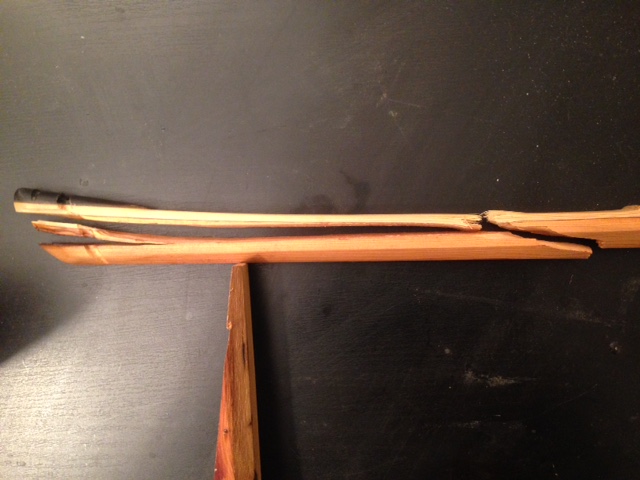

Zum Bruchbild, okay der Bambus ist zwischen den Nodien gerissen, aber ich bleibe dabei, das Bruchbild ist typisch für Eibe wenn der Bogenrücken versagt!
Versagt der Bogenbauch oder delaminiert sich die Eibe von allein, sieht das Bruchbild anders aus.

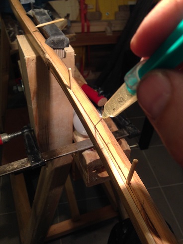

Hier ein Bild aus dem vorigen Threat den ich eröffnete"Hilfe bei Tillerproblem"
inkl. Reperatur Foto:

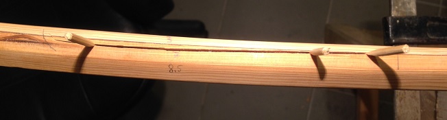

und hier löst sich auf höhe des Overlay´s auch ein Jahresring vom anderen, zwischen den Ringen is es schwarz.
Meine Klebestelle von der Reparatur hat nicht gehalten, das epoxy scheint bröselig zu sein wenn man es genau betrachtet.
Hitze kam keine dran.
Wenn es doch der Bambus war dann soll es mir recht sein, "Materialfehler" hört sich besser als "Verarbeitungsfehler" an >:)

Also ninn es konstruktiv. Das Backing ist gerissen das sieht sehr danach aus. Dabei fetzt es das Holz darunter der schwächsten Linie entlang. Solang das Backing hält wird der Bauch dagegen gedrückt. Da hält alles denn die Leimfuge wird parallel auf Scherung belastet. Bei dünneren Laminaten kann ein Stauchbruch entstehen da delaminierts schon einen verpilzten Ring oder eine schlechte Klebfuge

ok, das hört sich plausibel an. ich konnte es mir halt nur schwer vorstellen das wirklich das backing schuld war weil ich ja genau da die Reparatur durchführte. Das Backing sah auch so perfekt aus...naja Bruch ist Bruch :P
Danke für die Aufklärung!

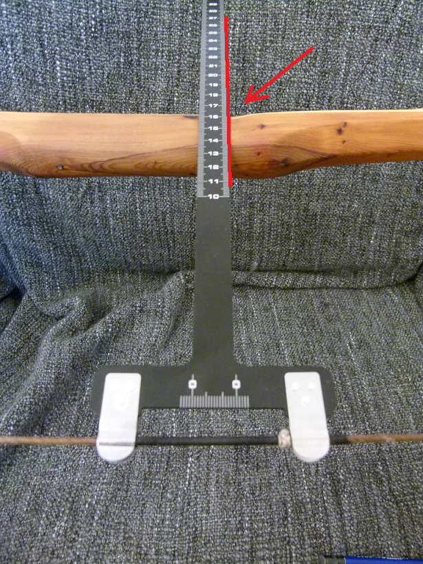

Das hab ich vorher falsch geschrieben mit der pfeilanlage!!
Bloß zur Sicherheit: Du gehst von Pfeilunterkante aus, oder?
Ich hab am Foto die Lehre so angelegt das die Pfeilmitte auf "0" ist.
rote Linie ist Pfeilmitte.
In dem Fall hieße das ca4-5mm + 3mm, stimmts?
oder eben Pfeilunterkannte ca 9-10mm +3mm.
Das ganze bei Selfnock; bei Plastiknocke etwas weniger - je nach Dicke der Plastiknocke. Richtig so?

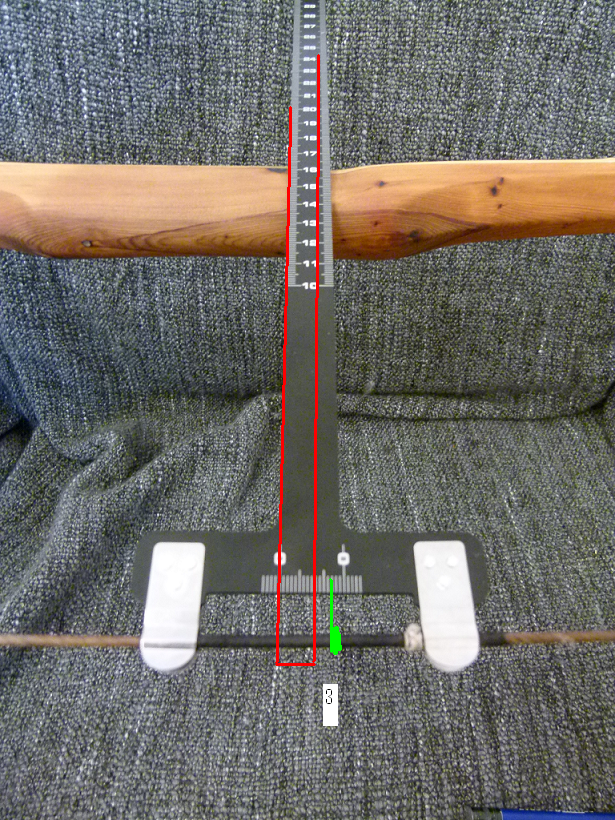

Links ist die Unterseite des Pfeils, die Pfeilauflage. Auf dem Bild muss der Checker wie es aussieht noch nach oben verschoben werden. Der Nockpunkt wird dann ca 3mm höher (grün eingezeichnet) gesetzt. Die richtige Position muss dann noch ausgeschossen werden.

Nur sitzt ja jetzt der Sehnenchecker insgesamt zu tief. Damit könnte sein Nockpunkt wieder stimmen.
Der Checker wird ja normalerweise rechtwinklig in ein Arrowshelf eingelegt - bei Selfbows ohne Pfeilauflage entsprechend auf die Oberseite der Hand. Dann macht man den Nockpunkt exakt so, wie Killerkarpfen es geschrieben und eingezeichnet hat. Auf dem Foto ist der Checker eher auf Höhe des Druckpunktes, würde ich sagen.

Ja Torsten, war auf den druckpunkt gesetzt.
Hab den checker jetzt auf pfeilschaft unterkante gesetzt und
Wie auf dem Bild mal einen testnockpunkt gesetzt. Die geschätzten 8mm
wären Zuviel gewesen wies aussieht;) sind jetzt erstmal 6-7mm drunter.
