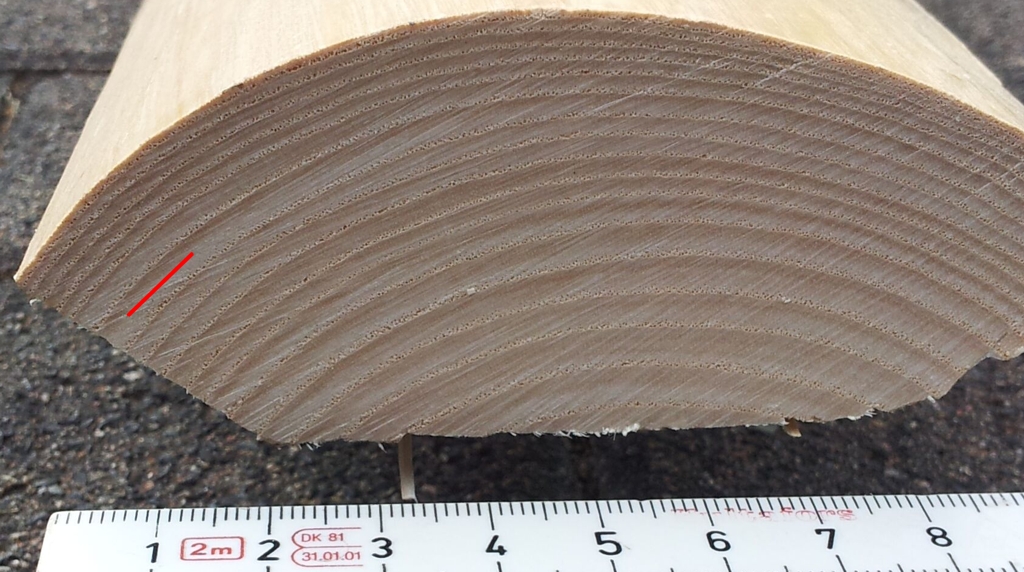

Hier hab ich mal ein paar Fotos hochgeladen, da könnt ihr genauer schauen:
https://www.dropbox.com/sh/6egvxobm99px ... ZGjta?dl=0
Oder auch so erreichbar:
https://bit.ly/2IayydP
Hab wegen der Anzahl und für bessere Qualität alles in einen Dropbox-Ordner gestellt. Da könnt ihr es online einfach so anschauen.
Auf den Bildern seht ihr die Bruchstelle bei einem der Hölzer. Die anderen (zwei waren es, glaub ich?), bei denen es ähnlich war, hab ich nicht mehr finden können.
Mit dabei ist auch das neue Holz. Vielleicht könnt ihr mir ja helfen, wie da was Ordentliches draus wird.
Und ja, Schreiner klingt halt echt komisch. Die ganzen Hintergründe zu erklären, wäre jetzt viel zu kompliziert, aber das ist gutes Bogenholz. Auch mit der richtigen Trocknung etc. Da bin ich mir sehr sicher.
Die Maßangaben zum Bogen seht ihr auf den Bildern.
Zuggewicht - wie gesagt, da kann ich nur drauf verweisen, dass ich nen fertigen Bogen über ne Küchenwaage spanne und das so messe ;D
Ach ja, der gebrochene Bogen war so um die 1,70m lang. Und doch noch recht stark, wollte ich passend zu mir machen ::)

OK, der Stave sieht zumindest nicht nach "typisch Schreiner" aus. Fuer mein Gefuehl sind die Ringe aber etwas duenn. Allerdings hab ich mit Esche nicht so die Erfahrung.
Die anderen Bild: definitiv deutlich zu kantig. Du versuchst wie sehr viele Anfaenger einen modernen Bogen aus Holz zu bauen.

Der Stave sieht gut aus, ich würde fünf Jahresringe runternehmen (noch weiter unten siehts noch nen Tucken besser aus, aber nicht soviel besser, dass m.M. die Mühe lohnt,). Bez. der Dicke der Ringe sehe ich kein Problem, die taugen.

Hmnja, der Stave is "geht so". Bis 40 oder 50 lbs. Denn das Frühholz-Spätholz-Verhältnis ist ja fast 50/50. Will man eigentlich nicht haben. Sollte aber gehen.
Was den Bruch angeht: Sieht ziemlich typisch aus. Der Rückenring war mies bearbeitet und dadurch beschädigt und außerdem zu dünn. Beim Bruch haben sich dann die Holzschichten im Frühholz delaminiert.

Wo siehst du denn 50% Frühholz? 20-25% max. seh ich bei den unteren Ringen.

Tach, das wäre meine Empfehlung für die Wahl des Rückenrings. Mit dem Ring hat man ordentliche ca. 2 mm Spätholz am höchsten Punkt des Bogenrückens. Was aber nix hilft, wenn der Ring nicht sauber freigelegt wird ;)

Ich hab bei diesem Drop-Box Mist nicht die Vergrößerungsfunktion gesehen und bin daher nur von braun und weiß ausgegangen.
Also 25% oder n bisschen mehr früh is schon richtig. Damit ist es recht gute Esche.
