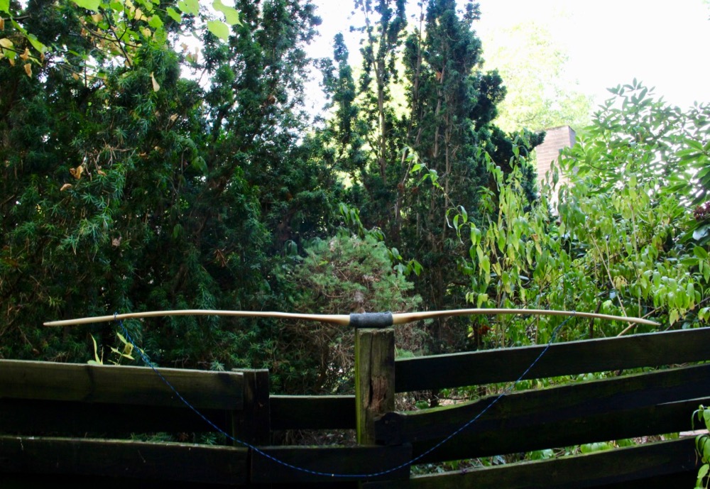

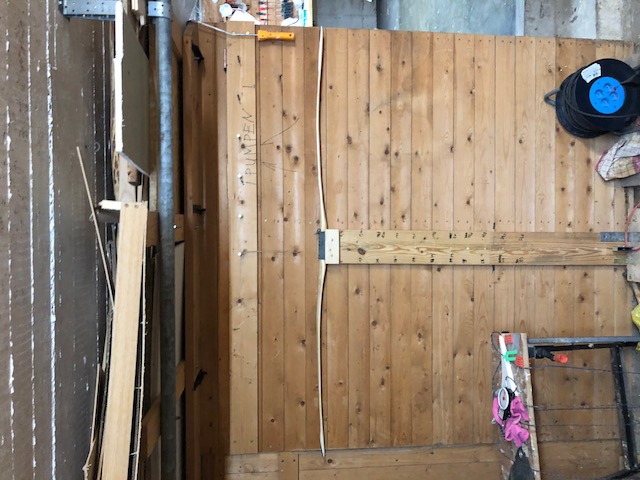

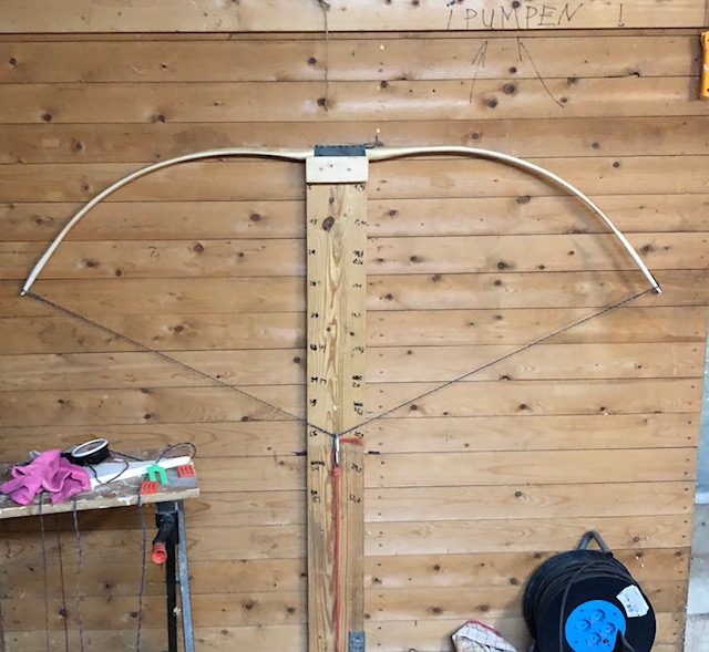

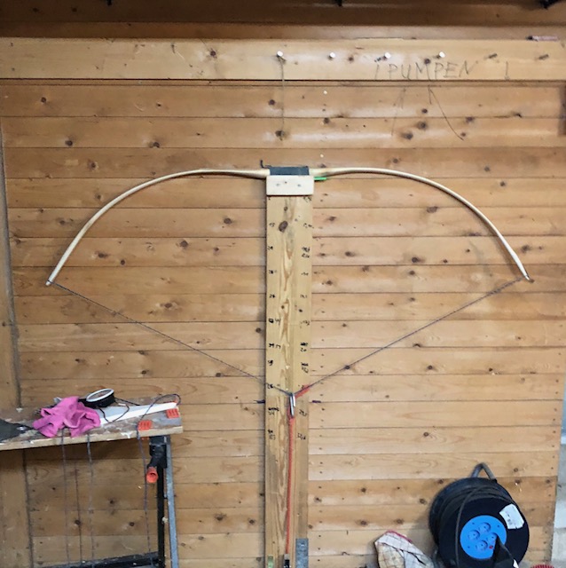

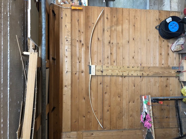

ich bin Neumis Ratschlag gefolgt und hab den Bogen getempert und bin letztendlich wieder bei 33# gelandet.
Nach der Heissluftbehandlung hab ich den Bogen erstmal eine Zeit ruhen lassen. Nach 10 Tagen wurde er wieder aufgespannt und ich war überrascht wie unterschiedlich sich die WA gebogen haben. Vom unteren WA musste ich sehr viel Holz abnehmen, bis die WA auf Standhöhe einigermaßen ausgewogen aussahen. Nun hab ich ihn heute weitergetillert und hatte das Gefühl: je näher ich meiner Auszuglänge kam, je mehr traten die alten Probleme wieder in Erscheinung, aber seht selbst: Im Vollauszug habe ich jeweils ein Foto von jeder Seite geschossen, da zumindest ich durch die verdrehten WAe Schwierigkeiten hatte, die tatsächliche Biegung richtig wahrzunehmen.
Ich bin begeistert vom Tempern! Mit mehr Tillererfahrung hätte ich sicherlich noch Einiges an Zuggewicht rausholen können und das Set ist quasi verschwunden!
Liebe Grüße, Lutz

Servus, Tiller sieht gut aus, wie schießt er sich? Der obere WA sieht nämlich stärker aus.

Ahorn getempert... uuhh..
Ich drücke die Daumen!
Der Tiller ist für mich ...mittel... Der Verlauf ist nicht ganz gleichmäßig, sondern etwas "eckig"...
Re: Ahorn 41#@29"
Guten Morgen,
der Sehnenabstand ist gut, am oberen WA sind es 0,5cm mehr Abstand zwischen WA und Sehne als beim unteren WA.... wie reagiert man darauf, wenn der Abstand stimmt, aber der obere WA am Tillerbrett vermeintlich stärker ist ... wahrscheinlich ausprobieren. Aber soweit bin ich noch nicht. Hoffentlich schaffe ich es am WE wieder schießen zu gehen.
Die Tillergeschichte ist jetzt schon eine längere. Ich hab Angst, dass wenn ich noch mehr Holz abnehme, dass Zuggewicht wieder schwächer wird. Ich war ja vor dem Tempern schon bei 28# und das war zu wenig (sogar für meine Frau)... und so fühlt er sich zumindest wieder gut an. Wie er schießt, wird sich in der Praxis zeigen.
Drückst Du die Daumen, da Ahorn zum Tempern nicht so gut geeignet ist?
Liebe Grüße, Lutz

Es besteht noch die Möglichkeit beide WA's um je 1 bis 1,5" zu kürzen. Damit erhöhst du wieder das Zuggewicht um ein paar Pfund.

Ja ja, bei Ahorn geht alles beim Tempern. Gummiholz, Stauchrisse, Bruch und alles dazwischen. Erfolg ist aber auch denkbar...

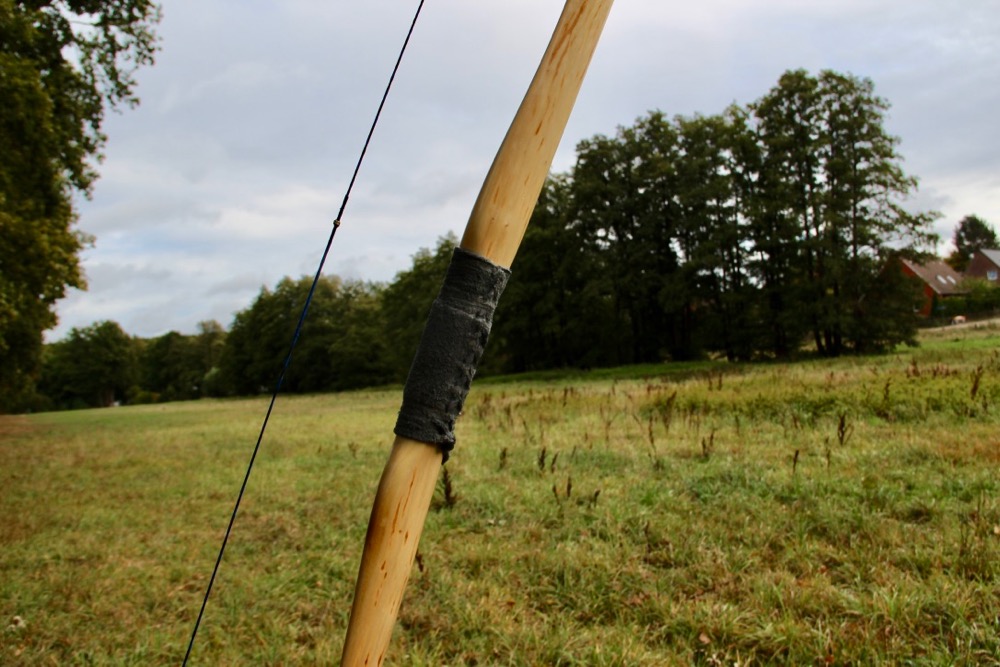

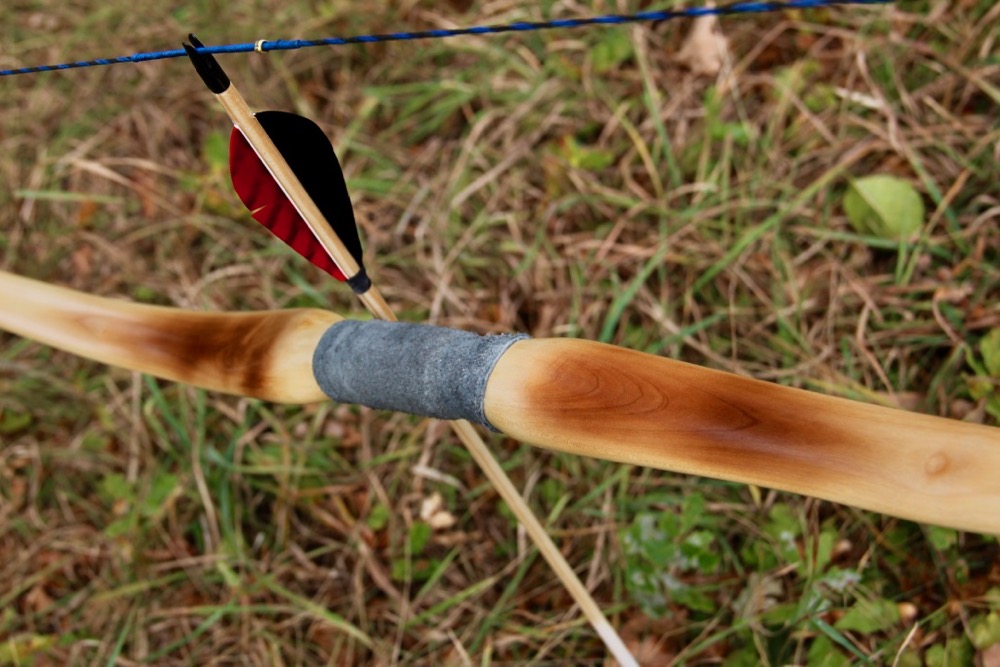

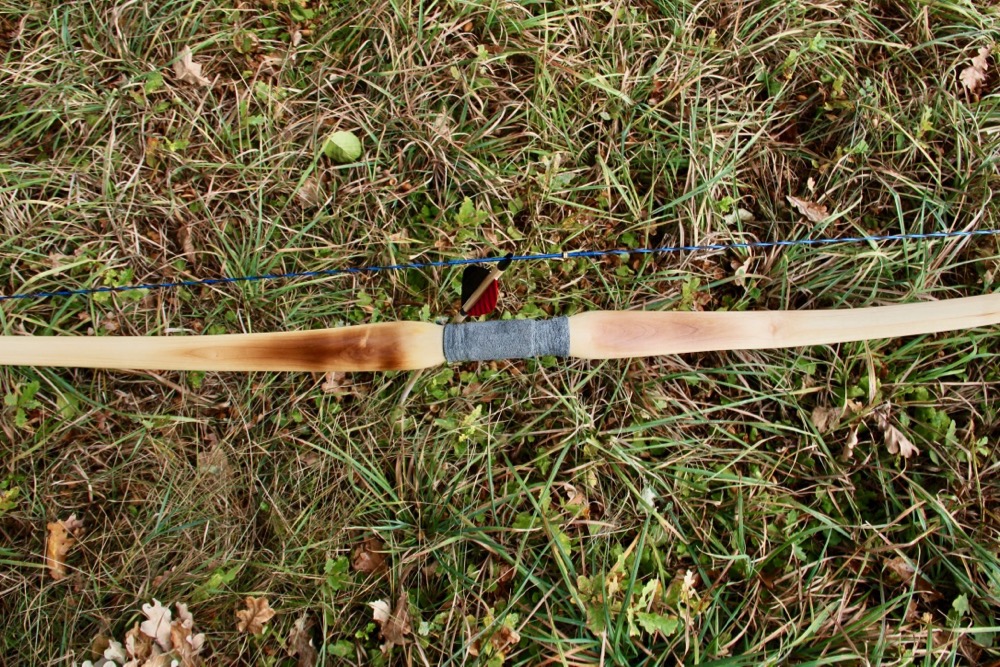

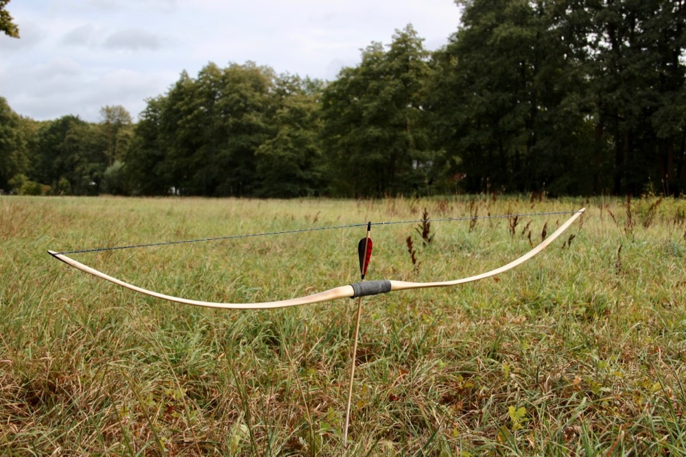

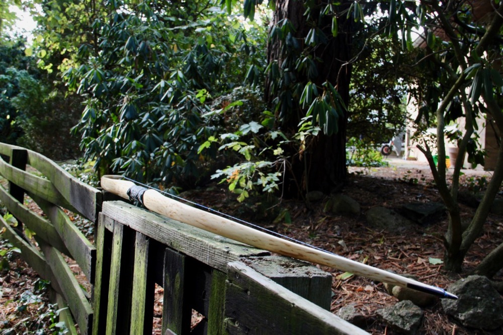

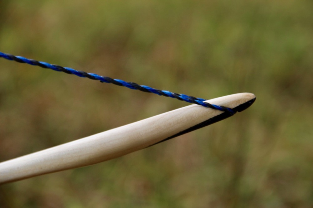

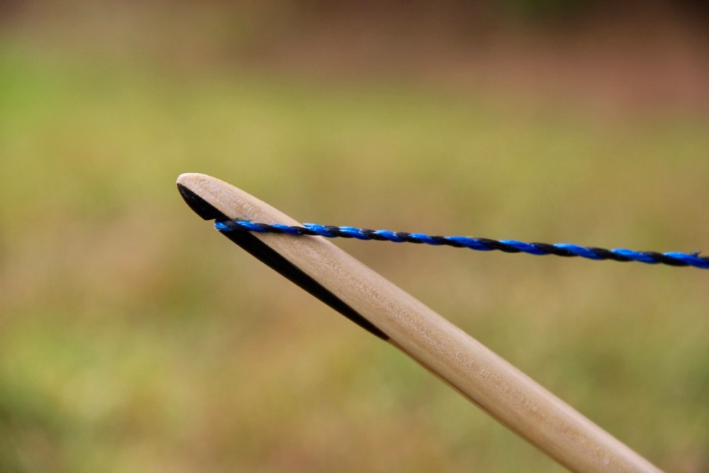

Der Bogen ist nun getempert, umgedreht (der ehemals untere WA ist nun der obere) und mit Danish Oil gefinished. Jetzt bin ich bei 32#@29".
Eben war ich auf dem Acker und bin mit einer 12 Strang Dacron Sehne auf 103m gekommen und mit einer extra für den Bogen angefertigten 8 Strang auf 108m (messen konnte ich leider nur mit meinen Schritten, die ungefähr 1m lang sind). Nach über 250 Schüssen noch keine Anzeichen von Gummi, Sprödheit oder sonstigen Holzmutationen.
Vor dem Tempern war ich ebenfalls auf dem Acker und war mit 28# auf 90m gekommen. Also: vielen Dank Jungs! Ich bin zufrieden. Zudem finde ich, dass die getemperten Stellen unter dem Oil eine ganz eigene, schöne Ästhetik haben.
Hier noch ein paar Fotos vom (endgültig) fertigen Bogen.
Liebe Grüße, Lutz
Liebe Grüße, Lutz

Schaut doch gut aus jetzt und wenn er funktioniert ist doch alles bestens. Leistungszuwachs ist auch spürbar, also alles richtig gemacht.

Moin, ich finde den jetzt auch sehr gelungen.
