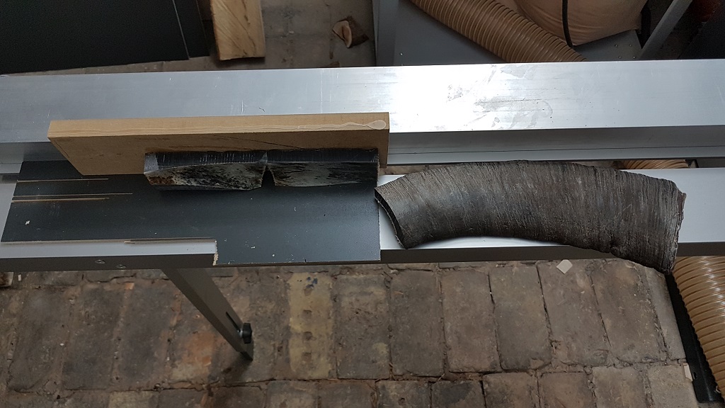

Hier meine Schneidehilfe für die Bandsäge, ich hab immer wieder solche 5 mm dicken Abfall-Faserplatten. Seitlich Anschlagklötze und mit etwas Heißkleber das Holzstück dran geklebt. Somit sind exakte Schnitte unvermeidbar :D
Die Horn-Verstärkungen sind jetzt auch geschnitten und eingeklebt. Und für sowas sind die Seitenteile der Hörner optimal geeignet.

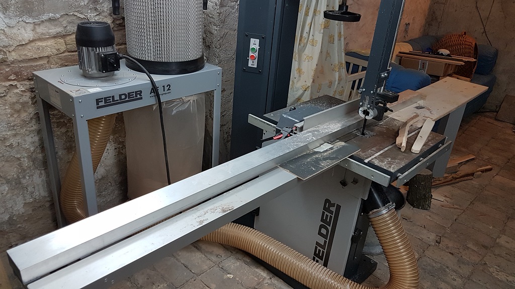

Könntest Du bitte noch ein Bild von der gesamten Bandsäge reinstellen.
Ich hab noch nie eine BS mit einer so langen Führungsschiene gesehen. 8)
Oder ist das sogar eine Art Schiebetisch wie bei Formatkreissägen ?
Re: Mandschu warbow - Baubericht eines Langzeitprojektes
Verfasst: 06.08.2019, 17:02
von Neumi

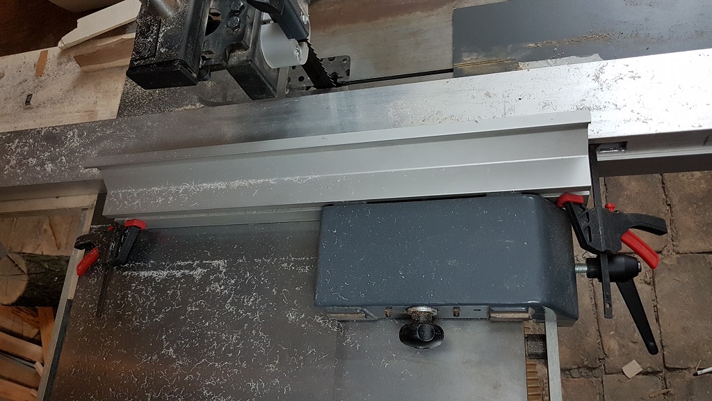

Hallo Klaus, das ist leider nur eine Felder Edelschrott-Maschine, so ein Scheiß-Konstrukt hat schon Seltensheitwert - etliche Bauteile sind wohl am Biertisch nach mind. 1 Kiste Bier pro Person entworfen worden (und Ingenieure waren das sicher nicht) - das nur am Rande als Warnung, kauft bloß keine Felder, egal ob FB 510, 610 oder 710. Aber wenigstens der Motor zieht durch.
Ich hab mir ein Aluprofil 2000 x 80 x 40 mm mit Materialstärke 4 mm besorgt. Das ist liegend an der schmalen Seite exakt gerade. Auf der Rückseite habe ich an 2 Positionen 1 Loch reingewürgt um Zwingen benutzen zu können und zwing das Ding einfach an die vorhandene Führung. Das Prinzip funktioniert wunderbar, die Billig-Zwingen sind allerdings Schrott (was zu erwarten war), da muss ich mal noch 2 gute besorgen.
Die Alu-Tischverlängerung ist fertig gekauft, die auf der anderen Seite selbst aus Resten gebaut.
