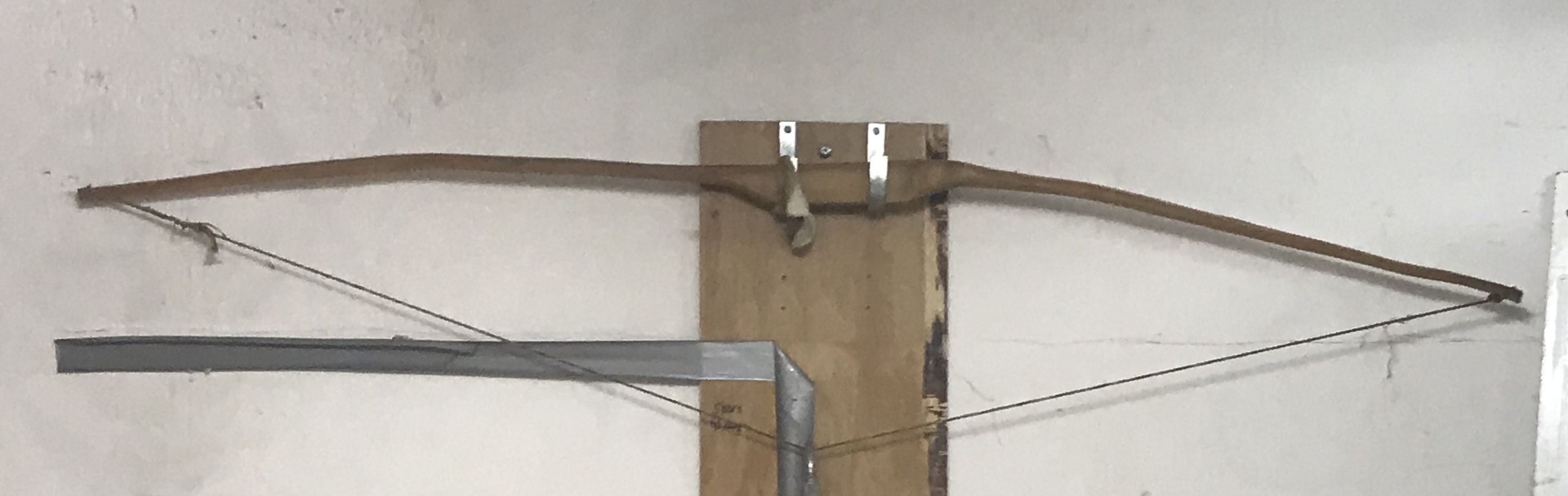

Bitte um Tillerhilfe für Osagebogen
Re: Bitte um Tillerhilfe für Osagebogen
Ok, dann mach ich das so.
Da wären wir aber wieder bei der eingangs gestellten Frage. Ich würde sagen, da WA müssten sich mehr in Griffnähe biegen.
Was meint ihr?
Was meint ihr?

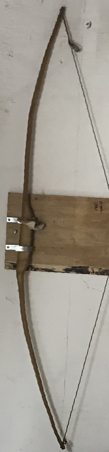

Servus, zuerst die Kanten runden, wie breit sind die WA? der Griffbereich sieht auch etwas lang aus?
In Griffnähe würde ich nicht mehr wegnehmen.
Bin am Wochenende wieder da Heim, dann breche ich die Kanten und stell‘ wieder ein Foto ein. Die Wurfarme sind am Griff 40mm breit und am Tip 10mm.

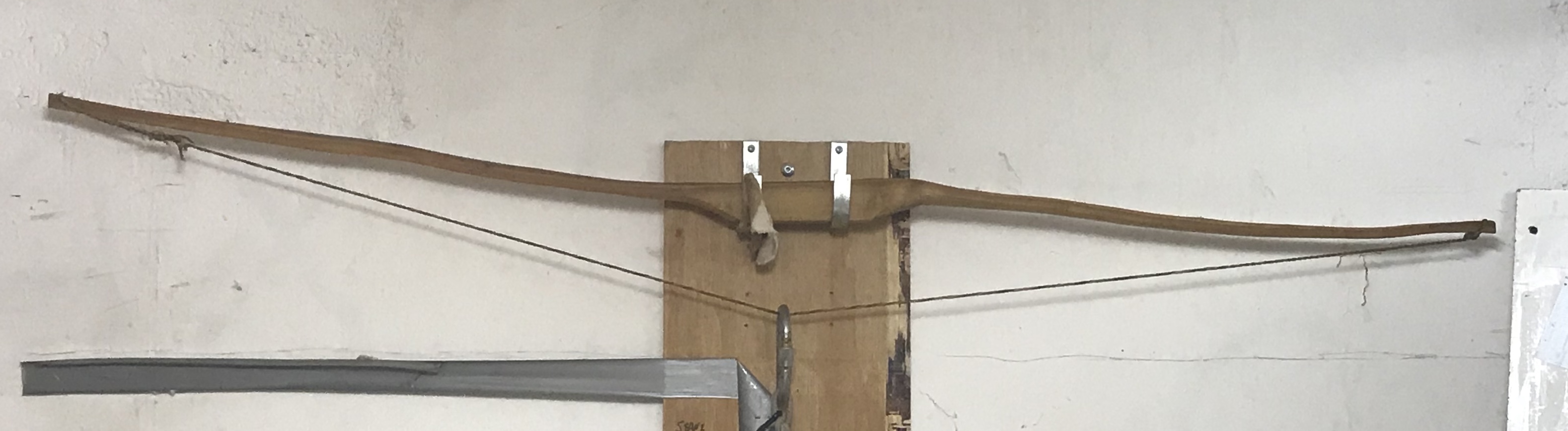

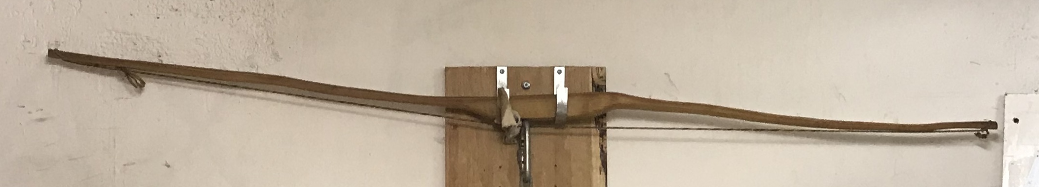

So, die Kanten sind gebrochen, hier die Bilder:
Der Griff ist übrigens 15cm lang und asymetrisch (1/3-2/3). Die Fades haben je ca 5cm.
Was meint ihr, wie schauts euch an?
Ich muss sagen, vor dem Deflex/Reflex hab ich etwas Schiss, da ich damit noch keine Erfahrung habe. Reizen würde es mich aber und würde dem Bogen auch gut stehen.
Servus, ist der rechte WA der untere?
Der Tiller sieht soweit ok aus, ist halt schwer zu beurteilen, Vorsicht bei dem deflexen Knick im linken WA dort noch etwas steifer lassen.

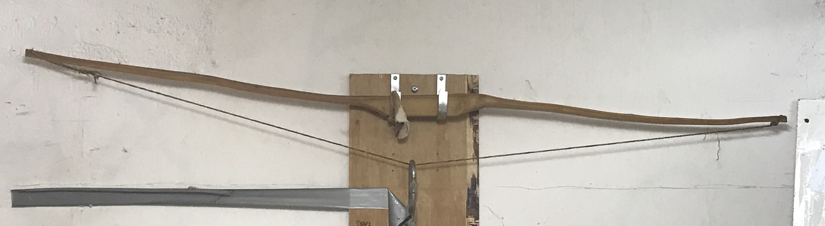

Ja links ist der Obere.
Danke für deinen Input. Wie soll ich jetzt weitervorgehen?
Ich würde jetzt einfach mal gleichmäßig Material abnehmen, um mal auf Standhöhe zu kommen.
Um festzustellen, ob sich die Wurfarme gleich weit biegen, was bei dem Bogen ja schwierig ist, würde ich einfach die Distanz messen, die die Tips beim Biegen zurücklegen. Der untere Wurfarm natürlich ein paar cm weniger.
Servus, nie mit mehr als dem vorgesehenen Endzuggewicht belasten und wenn du auf niedriger Standhöhe bist bitte wieder Fotos.

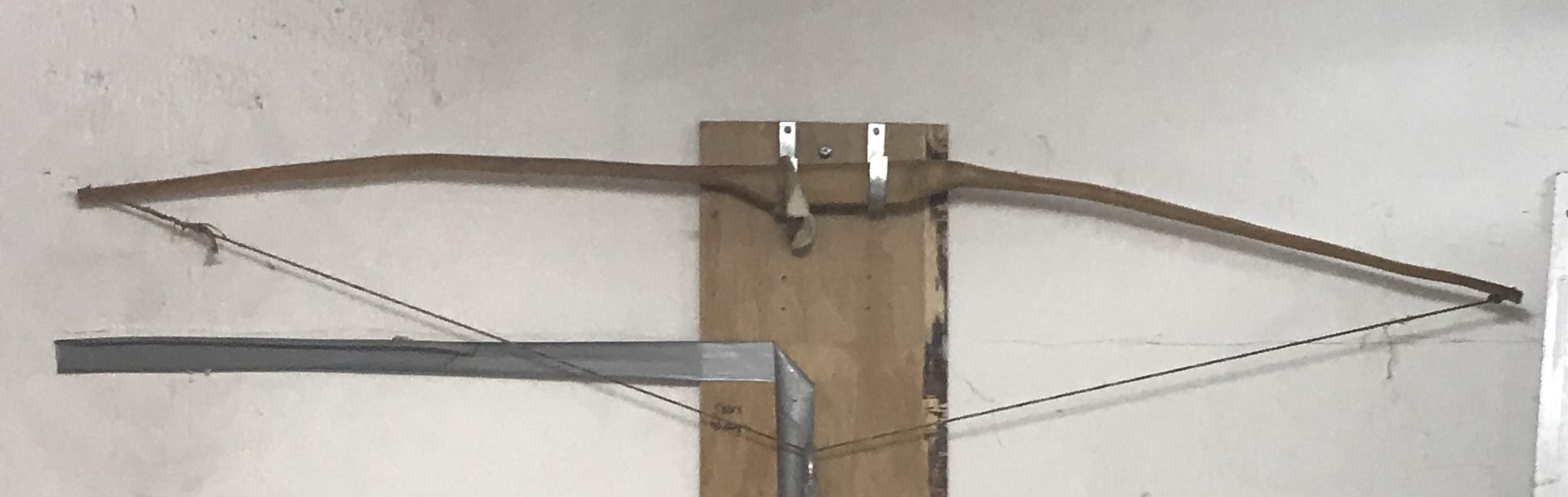

Diese Regel ist mir natürlich bekannt. Nur auch etwas schwierig umzusetzen mit der Tillersehne. Schließlich lässt sich damit das tatsächliche Zuggewicht nicht messen.
Jedenfalls hab ich heute den ganzen Bogen mal mit der Ziehklinge „geputzt“ den Griff etwas runter gearbeitet und die Fades mehr in Form gebracht.
Die Wurfarme habe ich etwas geschwächt. Der Bogen biegt sich nun schon etwas weiter, ist aber noch viel zu stark um ihn aufzuspannen.
Hier die Fotos vom Tiller:
Hab dann auch noch Geweihoverlays aufgeklebt.
Edit: Achja, der rechte Wurfarm ist wieder der Untere. Da legt das Tip ca 4cm weniger zurück beim Biegen.
Servus, sieht gut aus nur weiter so.

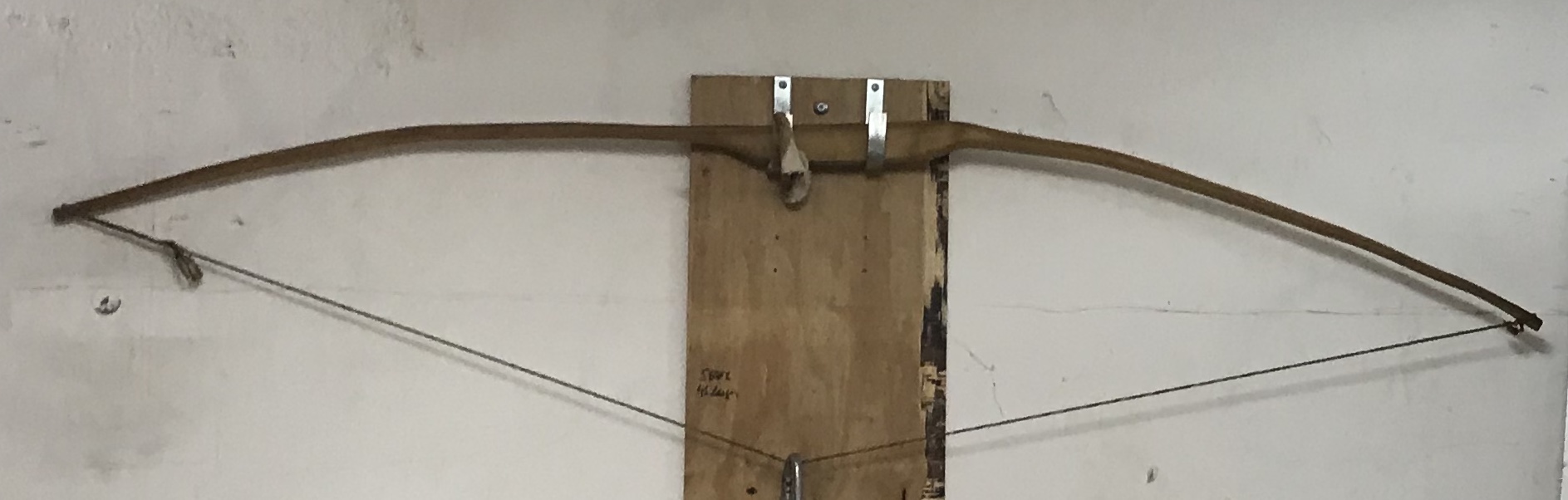

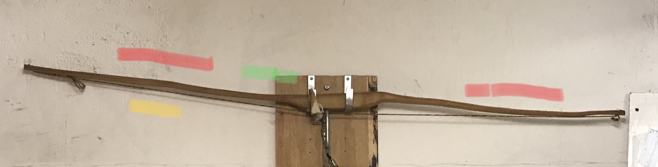

Danke!
Ich werde beim nächsten Mal die Wurfarme noch weiter runterarbeiten und dann überlegen, ob ich ein Deflex/Reflex-Design daraus mache.
Wenn dann würde ich erst versuchen die Welle im gelben Bereich zu begradigen, dem grünen Bereich einen Deflex zu verpassen und den roten Bereichen einen Reflex. Was sagt ihr dazu?
Reflex in arbeitende Bereiche reinbiegen ist Mist. Das geht wieder raus. Deflex rein biegen geht natuerlich, ist aber kagge, weil leistungsmindernd.
Lass den Pruegel wie er ist und tiller ihn. Vielleicht solltest du am Griff so unterlegen, dass beide Enden gleich hoch liegen. So schief ziehst ja spaeter auch ned.
Ich will ja nicht klugscheißen, aber wie hat das dann in dem Beispiel von Markus funktioniert?
- Hieronymus
- Beiträge: 3548
- Hat gedankt: 33 Mal
- Hat Dank erhalten: 185 Mal
Bei meinem ist noch Bambus drauf, da ist das kein Poblem. Bei dir hat Fatz schon recht. Der Reflex wird sich wieder durch das Tillern ein wenig rausziehen. Ich sehe da nicht so das Problem drin, da Osage sich in gut in Form bringen lässt. Du musst ihm nur ordentlich Reflex rein biegen und nicht nur an einer Stelle, sondern gelichmäßig über den Wurfarm verteilen. Daher mein Vorschlag eine Form zu bauen und den Stave mit der Heißluftpistole und Öl in die Form zu legen. Der Rücken liegt dabei auf der Form auf. Anschließend den Bauch schön gleichmäßig tempern, dann behält er einiges vom Reflex. Und das setzt gutes und langsames Tillern voraus!
Ich/Wir sehen den Stave nur auf Bildern, wenn du das Gefühl hast das wird nix, weil du den Stave vor dir hast oder du dir das nicht zutraust, dann lass es lieber und versuch den Vorschlag von Neumi umzusetzten. Oder du tillerst ihn so wie er ist...die Entscheidung kann dir keiner abnehmen.
und genau da seh ich ein Problem.....
Wenn das einer kann, fragt er nicht nach Tillerhilfe
Kleiner Tip am Rande, spann das Ding mal auf (auf die Höhe wie auf Deinem Tillerfoto) und nimm das so in die Hand wie geplant. Du wirst dann schnell merken, dass der Griffbereich sehr ungünstig in der Hand liegt und so eigentlich gar nicht zu benutzen ist. Warum willst Du eigentlich den deflexen WA nach unten nehmen?
Zur Verdeutlichung hier mal das Foto zurecht gedreht. Grüße - Neumi
