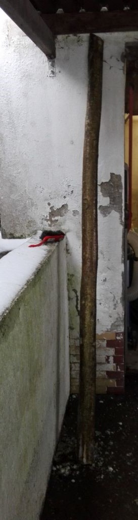

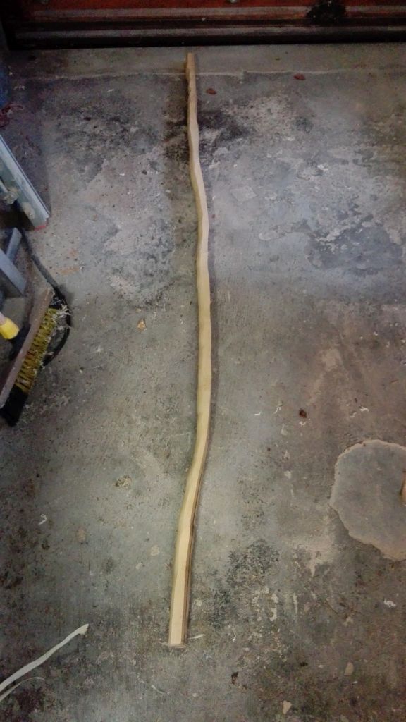

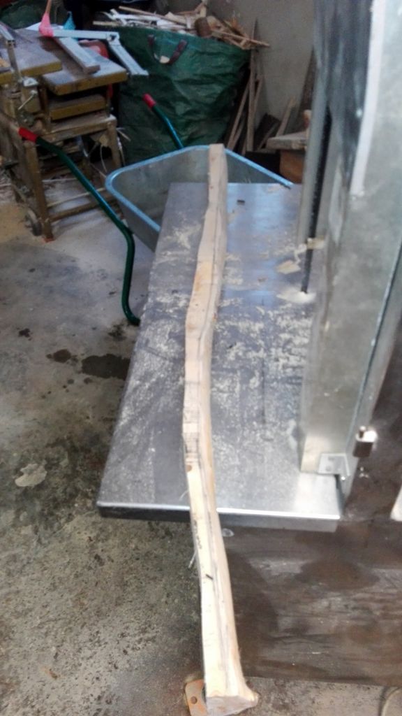

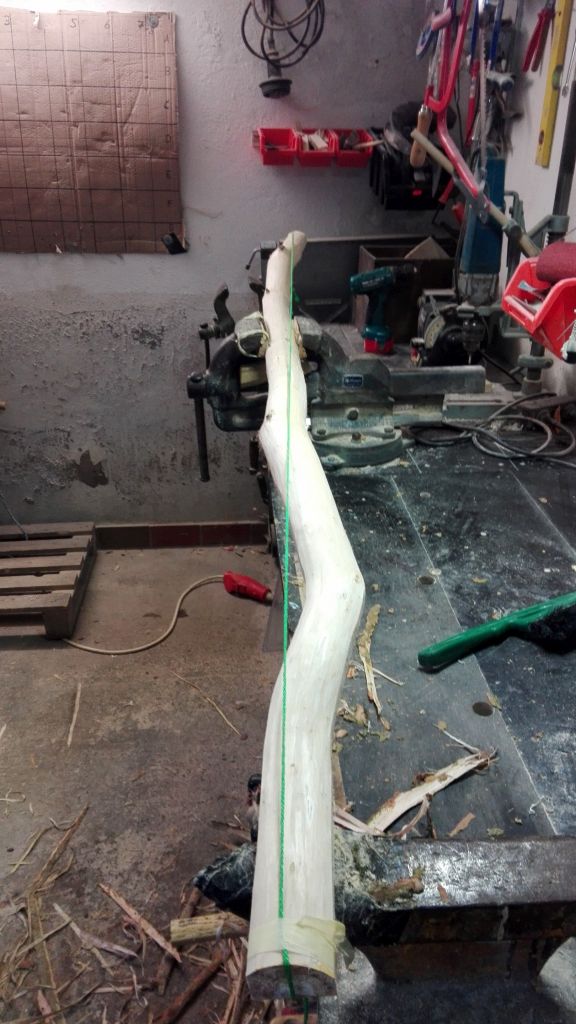

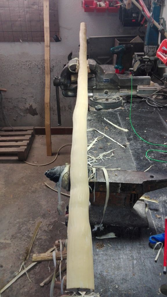

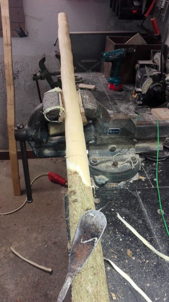

So ich konnte die Saps mit der Bandsäge aufschneiden und mit der Spachtel entrinden. Der Efeu macht einen guten Eindruck, aber er ist sehr nass. Aber das muss nichts heißen, Holunder ist ja auch immer tropfnass. Bei der Kiefer bin ich mir nicht mehr sicher das daraus was wird. Beim Biegetest im frischen Zustand war sie relativ wabbelig und sie ist gerade am Rücken gerissen. Mein Gefühl sagt mir das wird nix :-\
Efeu
Mit der Spachtel entrindet

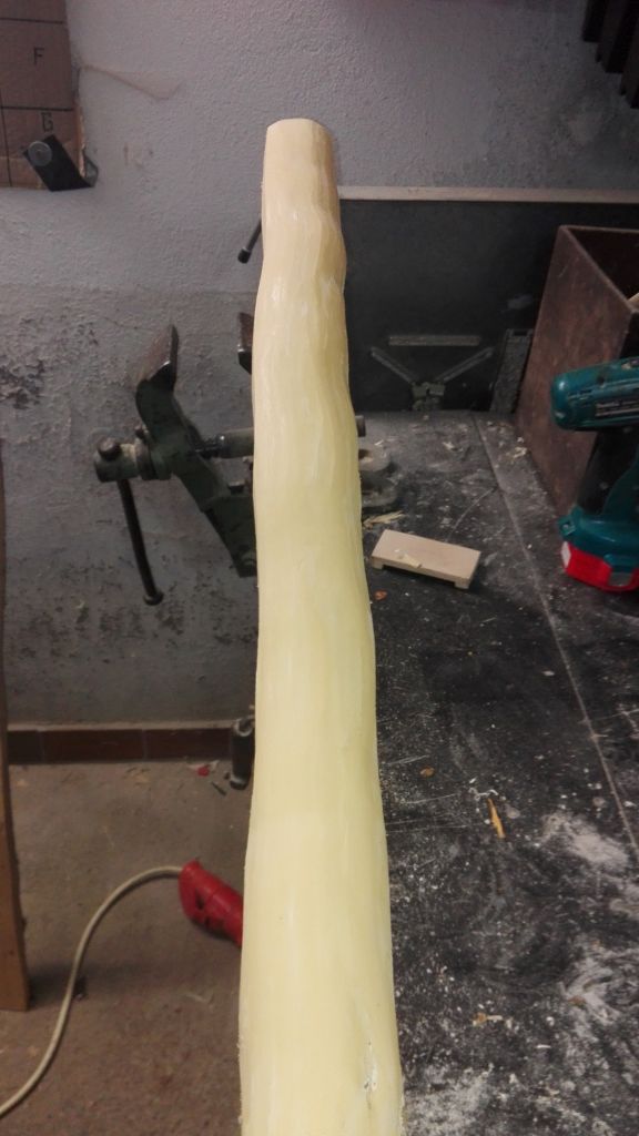

da steckt eine schöne Schlange drin
Die Seite die ich verwenden will
Die andere Seite
Die andere Seite

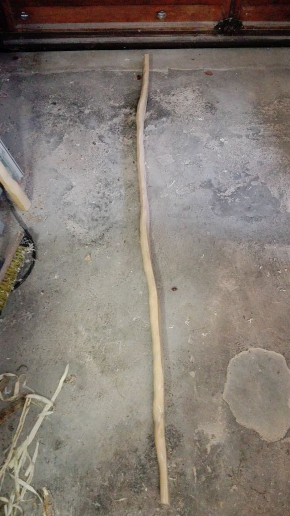

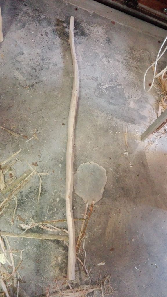

Kiefer

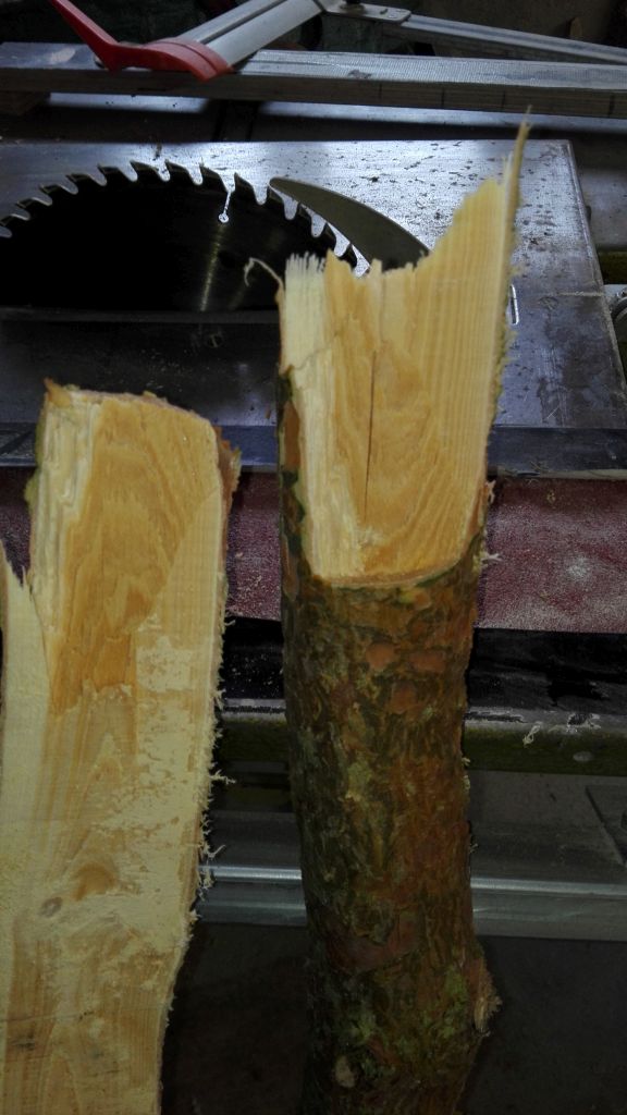

Ich musste ihn so rein legen, da so das Zugholz oben liegt.
Der Bruch
Der Bruch
Jetzt dürfen sie draußen im Schuppen trocknen, bevor sie rein dürfen.

Hoi, jetzt mal zur Erklärung Deiner Kiefer und überhaupt der Nadelhölzer. Das Zeug hat Druckholz, aber KEIN Zugholz. Das bedeuted, dass das rote Zeuch einen viel höheren Ligningehalt hat als Standardholz und recht druckstabil/-tolerant ist. Deswegen benutzt man das als Bauchlage. Druckholz als Rückenlage zu nehmen ist nicht sehr sinnvoll und funktioniert in der Regel auch nicht ;) ;)

Des is effektiv wie n Hornstreifen für n Kompositbogen. Da muss was drauf sonst wird das nigs gscheids ;)
Du kannst also nur die Unterseite des Astes verwenden, die Oberseite ist nur zum Heizen gut.

Da ich davon ausgegangen bin, dass der Rücken mehr aushält ähnlich wie bei einer Fichte, habe ich ihn halbiert und wollte die obere Hälfte verwenden. War wohl ein Denkfehler …
Beiträge: 3959
Hat gedankt: 4 Mal
Hat Dank erhalten: 21 Mal
Re: Saplingbow 11 Hieronymus Efeu und ?
Kleiner Denkfehler aber passiert jedem.
Bei Nadelholz:
Wird auf Belastung mehr Lignin gebildet und zwar auf der Unterseite des Astes ( Das Dunkle Zeug).
Das Zeug erhöht somit die Druckbelastbarkeit des Nadelholzes. Die dem Druck abgewante Seite des Astes/Baumes wird nicht physisch verstärkt und eignet sich somit nicht zum Bogenau.
Bei Laubholz:
Wird auf Belastung mehr Zellulose gebildet und zwar auf der Oberseite des Astes (Sichtbar durch dickere Jahresringe im Spätholzbereich). Vorteil das Zeug ist noch Zugfester, Problem mehr Zugfestigkeit löst nicht die Druckfestigkeit die z.B. bei Esche weit unter der Zugfestigkeit liegt.
Folgerung: Wenn man Koniferenholz für Bögen verwenden will MUSS man zwingend das dunkle/rötliche Druckholz verwenden oder man kauft Eibe ;D

Wie kommst du drauf, dass die mehr als Fichte aushaelt?
Schneid dir halt was zugfestes und bapp's drauf. Bambus geht nur, wenn du ihn selber umhackst.
@Tom:
ich hab letztes Jahr die Oberseite verwendet. Aber so, dass am Bauch noch Druckholz war. Da muss der Ast aber so ca 5cm dick sein.

Habe ich nicht gesagt... Ich dachte die Kiefer könne genauso viel am Rücken aushalten wie deine Fichte letztes Jahr, aber nach dem ersten Biegen, bei dem ich einen Bruch provoziert habe, war mir klar das gibt keinen. Da war das Kind aber schon in den Brunnen gefallen und der Ast zersägt. Ob das jetzt noch lohnt da was zu versuchen....vielleicht gehe ich mir noch ein Hasel holen.

@Fatz
warum deine Fichte gehalten hat aber trotzdem gut wartf:
du hast wohl das richtige Maß zwischen Druckholz und sonstigem zugstarkem Holz erwischt.
Das Fichtenholz einiges abkann was die belastung auf Zug angeht wissen wir ja aufgrund der technischen Belastung als Bauhholz.
Zudem kommt in deinem Fall das mitverarbeitete Druckholz am Bauch. Du hast zudem noch ein dünnes aber effektives Rohhautbacking aufgebracht. Alles in allem alles richtig gemacht:
-Durkcholz am Bauch aber nicht zu viel
-Reguläres Fichtenholz am Rücken das zwar Zugfest ist aber halt nicht genug
-Bruch/Angehendes Brechen des Bogens mit Leinen und Rohhautbacking behoben
- Aufgrund des geringen Druckholzanteils resultiert auch des starke Set.
-Hab ich was vergessen... womöglich...

Die Zusammenfassung ist denk ich recht komplett. Deswegen ja auch heuer mit Backing

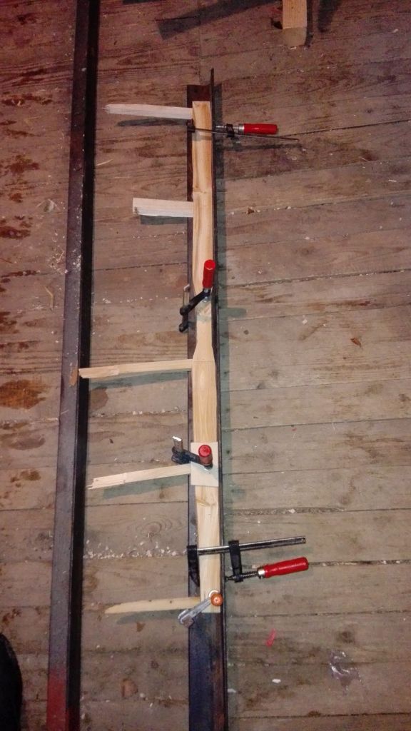

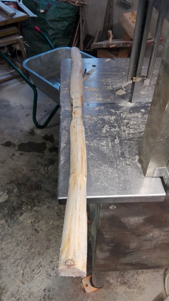

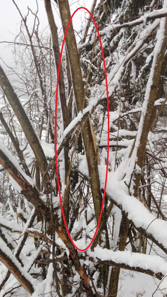

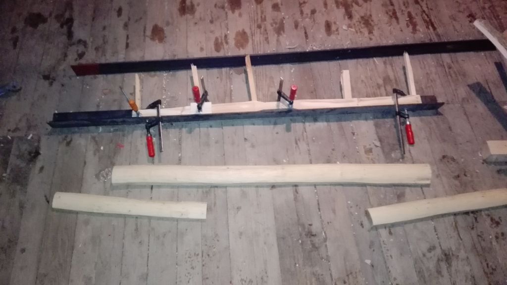

So habe nochmals über die Kiefer geschaut und ein Stück von 111cm heraus geschnitten. Da kommt dann ein Hasel-Backing drauf und Hasel Nadeln von 25cm werden eingespleißt, sodass ich auf 160cm komme. Die Nadeln werden mit einem kleinen Winkel versehen, um auf meine 28'' Auszug zu kommen. Das ganz sieht dann nachher so aus:
Jetzt muss alles erst mal trocknen und ich hoffe das klappt alles ;)
momentan ist die Kiefer noch 1,5cm dick

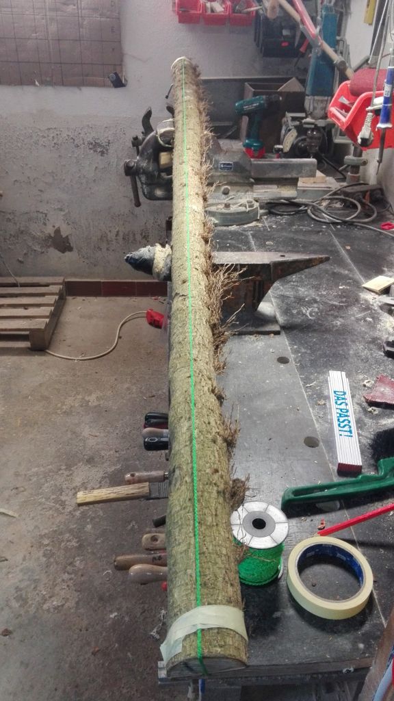

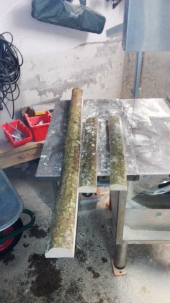

Noch schnell einen Hasel geerntet
Da war er weg
Da war er weg
schön zurecht gesägt, das Backing und die Nadeln
