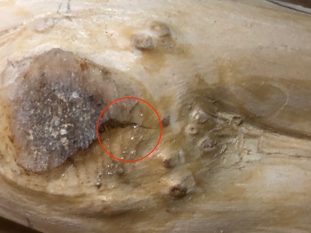

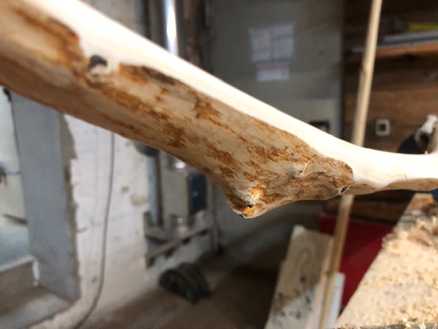

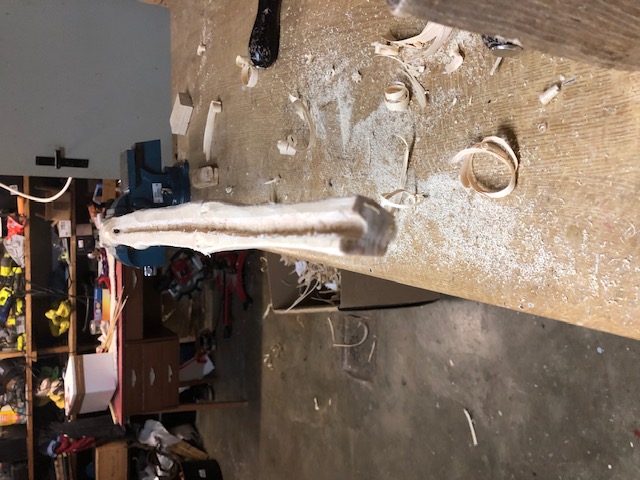

Ich habe ihm eine grobe semipyramidiale Form gegeben. Bei den FO stehen jetzt noch 4 cm in der Breite und 2,5 in der Dicke. An den Enden sind es noch 2cm in der Breite und ca. 1,5 cm in der Dicke.
Hier das dünnere Ende:

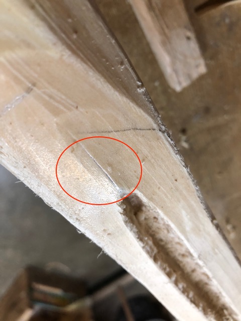

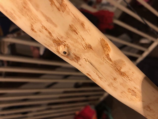

Leider konnte ich erste Trocknungsrisse ausmachen:
Er hat ein Astloch am Rücken. Nachem ich den Riss gestern entdeckt habe, habe ich das Totholz raus gepult und eine Epoxy-Sägespanmische hineingeföhnt:
Ein zweiten Riss habe ich in einem der FOs gefunden. Hier mache ich mir nicht so große Sorgen, da er direkt über dem Marktkanal liegt, also mit großer Wahrscheinlichkeit nicht auf die Rückseite migrieren wird.
Liebe Grüße, Lutz
Beiträge: 6345
Hat gedankt: 81 Mal
Hat Dank erhalten: 258 Mal
Re: Saplingbow 11, disco, Weissdorn und Holler
Servus, der Riss am Bauch ist nicht dramatisch aber bei dem Astloch musst du auf jeden Fall mehr Material in der Breite lassen, am besten so viel wie das Astloch breit ist.

das hab ich gemacht.

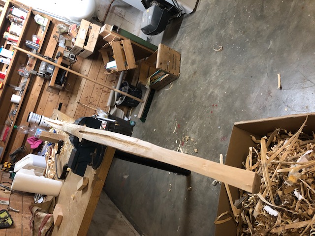

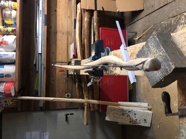

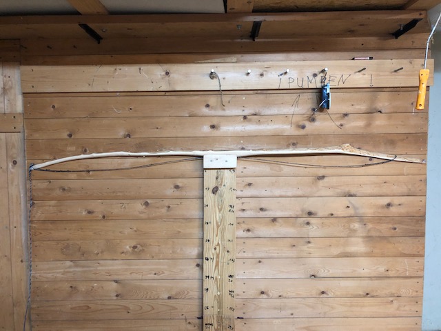

... heute hatte ich Zeit für den Weissdorn.
Hui, der hat mich gefordert:
Er ist Snakey (Sehnenlage stimmt aber :) ):
... Propeller und mehrere Deflex-Reflex-Wellen:
... und mehrere echt dicke Gnuppel. Einen der Gnuppel habe ich mal von beiden Seiten fotografiert:
Nun ist er einigermaßen auf Standhöhe.
Jetzt habe ich ihn erstmal für ein paar Stunden aufgespannt beiseite gelegt, damit sich das Holz an die Biegung gewöhnen kann. (... so, genug für heute)
Liebe Grüße, Lutz
Beiträge: 6345
Hat gedankt: 81 Mal
Servus, sieht doch gut aus der Weissdorn - lass dir Zeit beim Tillern.

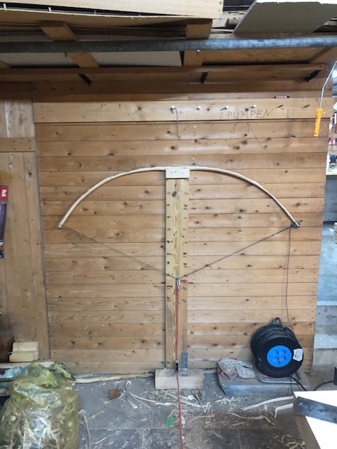

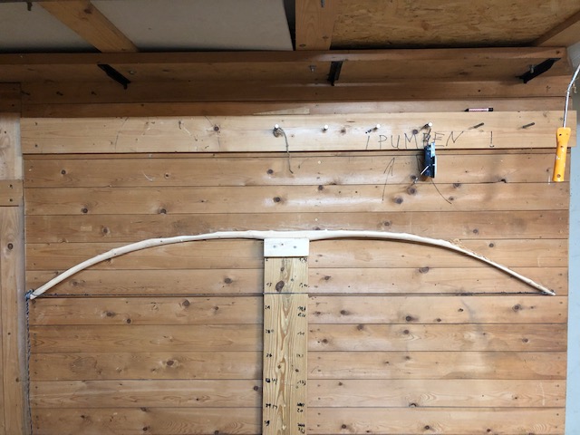

Ein paar Stunden und ein paar Bier später:
Morgen werd ich erst mal ein paar Pfeile schießen und dann nochmal nachtillern.

Bist ja schon weit! Nimmst du den linken WA unten?
Mühle
disco
Beiträge: 296
Registriert: 13.03.2016, 23:35
Beitrag von disco »
Hallo Mühle,
geplant ist der linke WA als unterer. Der Bogen ist symmetrisch getillert, und bevor ich mich endgültig für den linken WA entscheide, muss der Bogen noch seinen Praxistest bestehen.

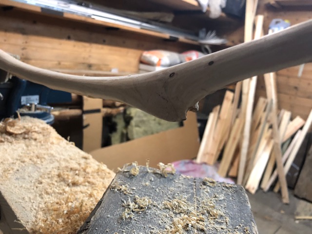

Mist, nach bestimmt 200 Schuss mit dem Weissdorn hab ich nach einem leisen Knackgeräusch das hier gesehen:
Hornnocken waren schon dran und in Form gebracht, der Bauch mit 240er Papier glattgezogen, und ich wollte gerade mit dem Feinschliff und Finish beginnen.... Der Bogen hat mir echt gefallen, da so ein Weissdorn hier in der Gegend nur schwer zu finden ist. Mist, Mist, Mist.
Auf gehts mit dem Holler!
Liebe Grüße, Lutz
