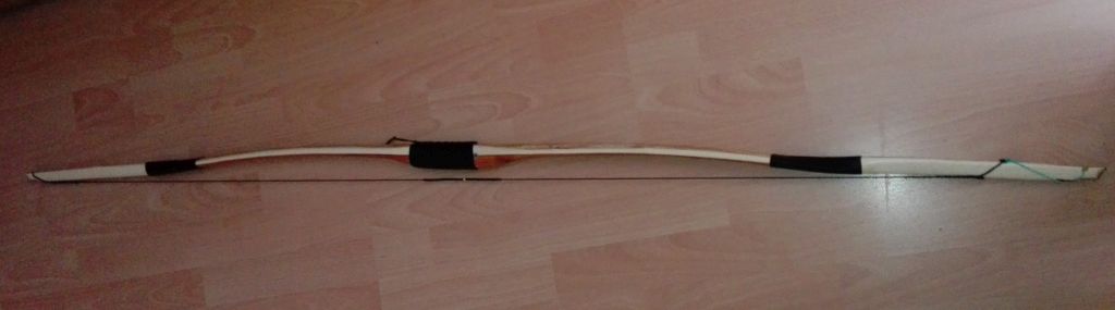

nocona hat geschrieben: ↑10.02.2019, 20:13 Die Dicke der Nadeln könntest du sicher noch etwas reduzieren, oder?
Ich habe schon alles ausgereizt. Die Nadeln sind aus Hasel und man kann sie schon leicht nach rechts oder links biegen. Weiter in der Stärke zu reduzieren, würde sie instabil machen. Sie sind 18mm am Übergang und 15mm an den Tipps.

Ah, dann täuscht das. Auf den Fotos wirken die höher.

Wow, eine Schönheit. Farben, Form, Detaills gefällt mir alles!
und
(wundert mich das noch niemand geschrieben hat)
Hast du noch ein Bild vom abgespannten Bogen bzw. wieviel Set ist entstanden durch den kurzen biegenden Bereich?

Da hast du recht, das Bild vom abgespannten Bogen habe ich vergessen ;)
Der Bogen hat nicht viel Set ca 1' und das finde ich wenig für den kleinen Biegebereich. Wenn du das nur mit Hasel machst, bekommst du die Sehne ganz locker drauf ;D
nocona hat geschrieben: ↑11.02.2019, 22:55 Ah, dann täuscht das. Auf den Fotos wirken die höher.
Das tun sie in der Tat...
