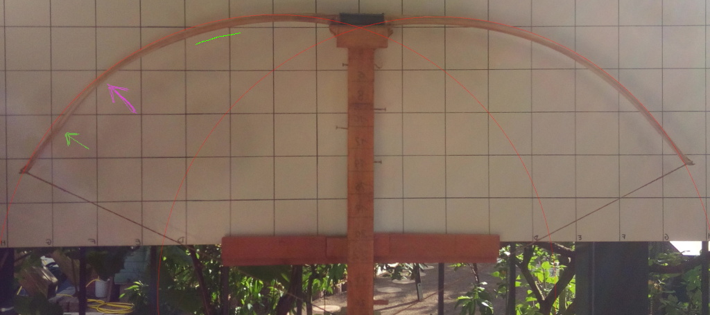

Hallo, ja, es geht um jeweils das letzte Drittel der Wurfarme. Ich bin da seeehr vorsichtig beim Abtragen, weil ich ihn nicht verhunzen will. Anbei aktueller Stand - je nachdem mit welcher Höhe im Verhältnis zur Breite man die Ellipse macht, paßt es mal mehr oder weniger. Kreise gleichen Radius sind rot gezeichnet. Lila die Schwachstelle, grüner Pfeil die reflexe Stelle. Grün markiert wo es etwas griffnäher nicht zur Kreisbiegung paßt...
Sicher noch nicht perfekt, Kommentare willkommen...

Ich würde nicht mehr viel machen. Vielleicht noch ein bisschen bei deiner grünen Markierung.
Wirkt nicht ganz harmonisch, aber im großen Ganzen ok.
Wenn er so angenehm schießt, dann so lassen und beim nächsten noch ein bisschen vorsichtiger tillern.
