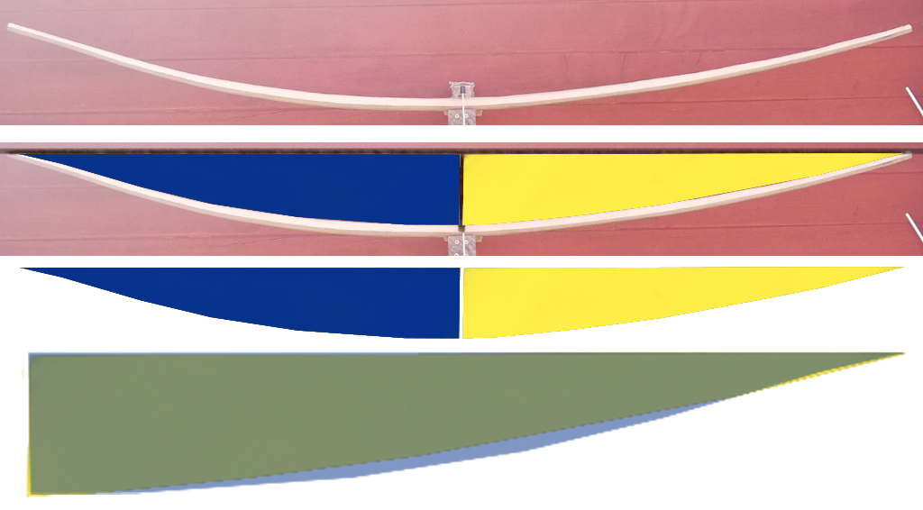

Also der starke Reflex war nichtmal wirklich Absicht.
Beim verleimen musste ich feststellen, dass ich bei weitem nicht genug zwingen habe um das ganze Laminat mit halbwegs guten leimfugen draufzubringen. Da hatte ich Leim schon überall drauf und einen arm schon festgezwungen.
Also habe ich kurzerhand die laminate in der Mitte abgeschnitten um dann pro arm einzeln zu verleimen.
Der Arm der aber bereits mit laminat belegt war, war aber der mit mehr Reflex. Also musste ich den Reflex im anderen Arm imitieren um nen gleichmäßigen Tiller zu haben ::)
Sind aber doch nur 15 cm
Die Biegung ist relativ gleich geworden.

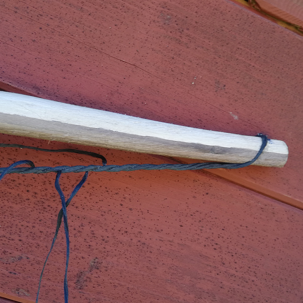

Hier auf dem Bild habe ich die Tillersehne mit ca. 6-7cm durchhang beim Griff. Also etwas länger als der Bogen über den Bauch gemessen. Ich ziehe ganz leicht mit dem Finger in der Mitte an der Sehne und an der Richtung der Sehne kann man sehen was mein Problem ist
Reicht es die Sehnenkerbe einfach im noch flacheren Winkel einzufeilen? Ich Will nur nicht Material an ner Stelle wegnehmen wo ich es noch brauche um es später in eine Hornspitzennocke einzuführen.

Na 15 cm Reflex sind auch noch sehr viel das wird sehr anstrengend. Wenn du die Tillersehne mit Bogenbauerknoten an beiden Enden befästigst sollte das Halten.

Also die Guten Nachrichten:
Mit Schnabelkannes Tipp einfach zwei Bogenbauerknoten zu verwenden bleibt die sehne in den Nocken und Der Bogen lässt sich biegen.
