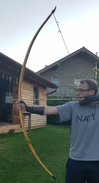

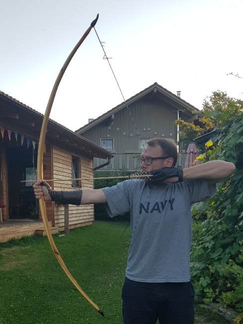

Bowster hat geschrieben: 01.07.2019, 20:16 gefällt mir gut, inkl. Tiller bei 27", aber mich täte natürlich Tiller und Zuggewicht bei 32" interessieren ;D
So. Ich habe jetzt mal Bilder mit meiner Person machen können. Ich glaube am Gesicht kann man das Zuggewicht des Bogens gut erkennen ;-)
Auszug hab ich halt nur 27 bis zum Kinn.
Ich habe jetzt mal noch auf dem Tillerbaum bis 30" gewogen. Das sind da immerhin 91 - 92#.

Ich finde es immer nur schade, einen Bogen mit 190cm Länge zu bauen, und dann weniger als 70cm weit auszuziehen.
Damit erreichst Du zwar hohe Betriebssicherheit, aber "no risk, no fun" die potentielle Leistung des Bogens wirst Du damit halt nicht annähernd abrufen können, das ist aber ganz klar, meine persönliche Einstellung zu diesem Thema und ich will Diese natürlich niemandem aufdrängen ;D

Bowster hat geschrieben: 03.07.2019, 08:28 Ich finde es immer nur schade, einen Bogen mit 190cm Länge zu bauen, und dann weniger als 70cm weit auszuziehen.
Lieber eine Meinung als keine Meinung ;-) Das ist ja grade mein zweiter Eibenbogen. Sagen wir mal so. Ich probier das Holz grad mal aus und bin jetzt schon begeistert. ;D
Wenn meine Auszugslänge bis Kinn bei 27" ist, wozu soll ich dann den Bogen beim normalen Schießen noch länger ausziehen? Natürlich kann ich den Bogen dann länger ziehen (notwendige Kraft vorausgesetzt), wenn ich über die Brust ziehe z.B. beim Weitschuss.

Tach, das neue Foto irritiert mich doch etwas. Es sieht so aus, als sei der obere WA deutlich länger, als der untere. Ungünstige Fotoperspektive?
Und als sei der gesamt obere WA deutlich zu steif.

Neumi hat geschrieben: 03.07.2019, 14:48 Tach, das neue Foto irritiert mich doch etwas. Es sieht so aus, als sei der obere WA deutlich länger, als der untere. Ungünstige Fotoperspektive?
Servus, ja ungünstige Perspektive. Das Foto musste mein Sohnemann machen ;-) Guck Dir einfach die Bilder im Startpost an dann dürfte das besser sein.
