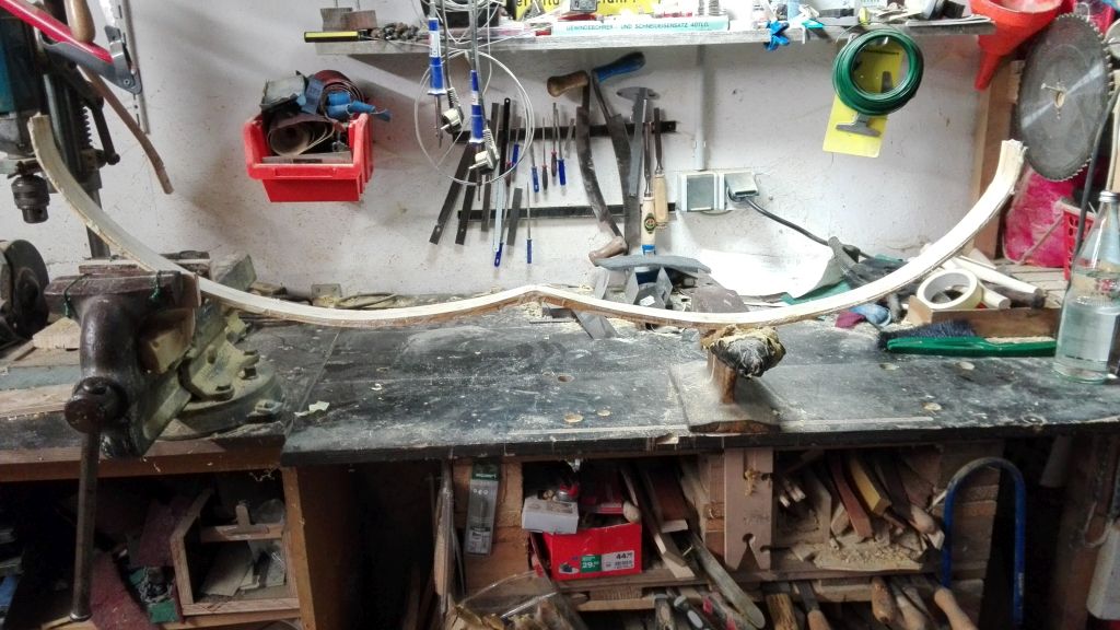

So und weiter gings...

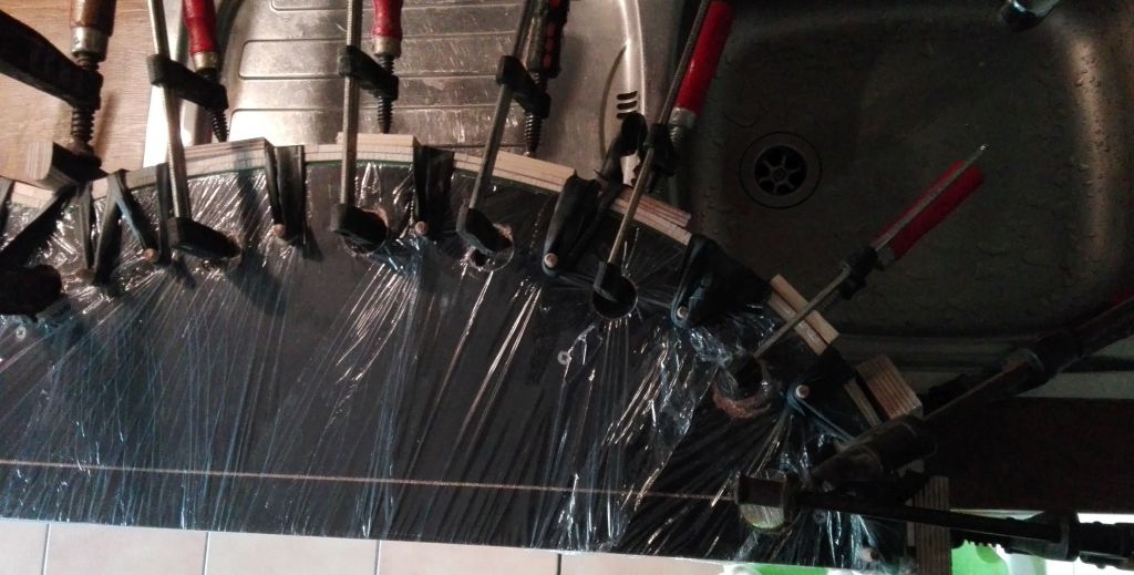

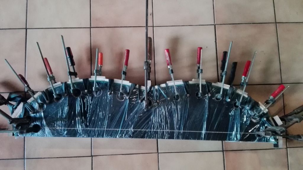

Ich habe beide Leisten getapert und abgerichtet. Eine von beiden hat natürlich einen starken Reflex entwickelt, was dem Biegen entgegen kommt. Bis jetzt habe ich ein gutes Gefühl , mal sehen wenn ich ihn aus der Form raus nehme. ;D Ich kenne da jemand , der denkt da wär ein Riss ... ;D >:)
Hier die Bilder:
Die abgerichteten und getaperten Leisten

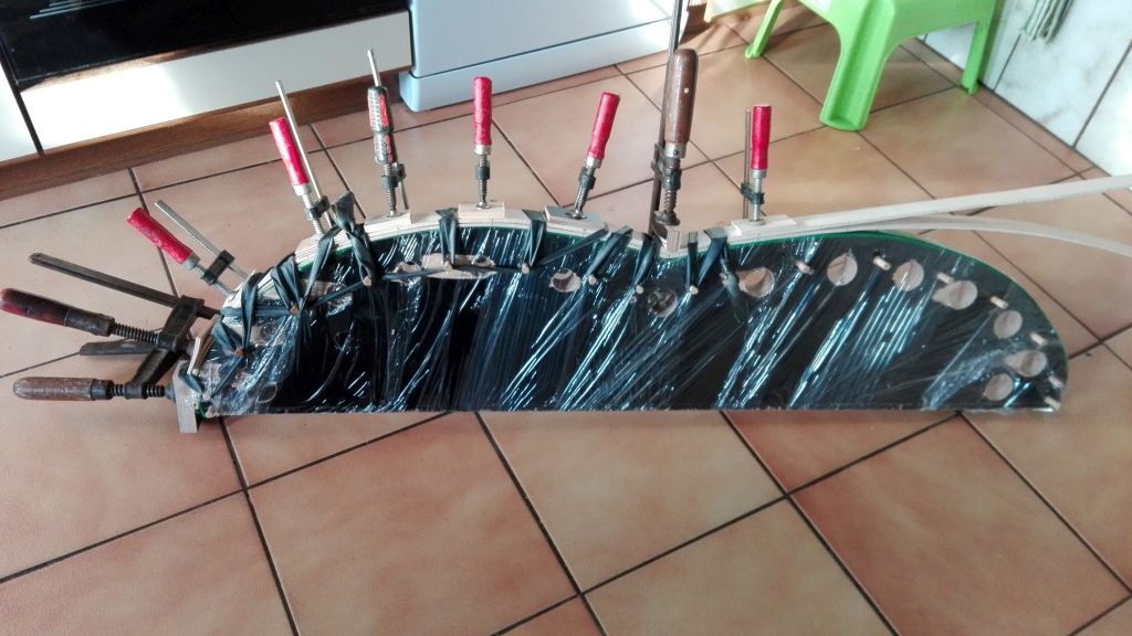

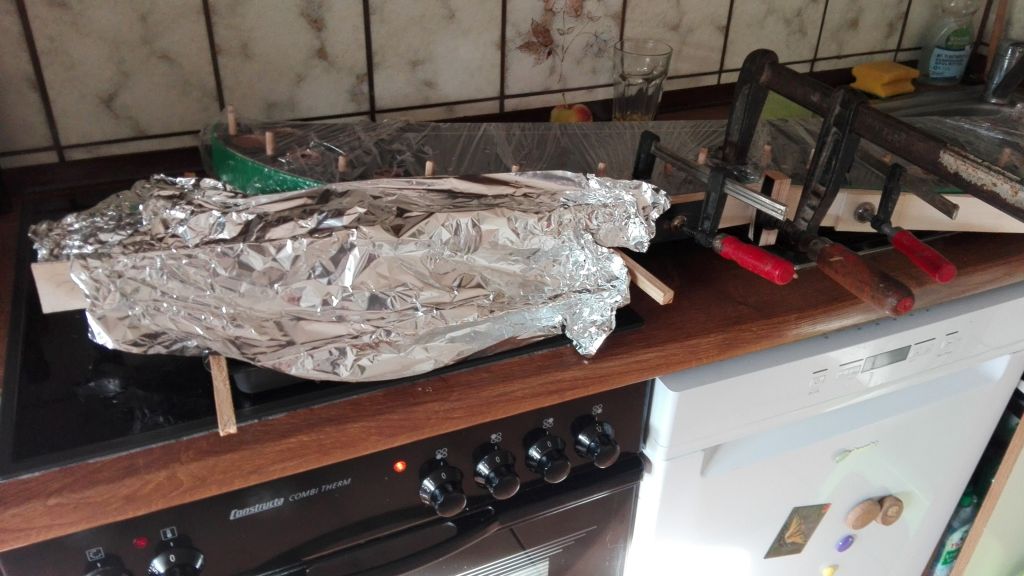

Zuerst die Mitte dämpfen, mit einer Leiste geht das wunderbar
Die zweite Leiste ebenfalls in der Mitte dämpfen und auf die andere zwängen.
jetzt kann man in zwei Schritten dämpfen und heranzwingen
und fertig ist die erste Seite
Bei der zweiten genauso verfahren
Hier die erste Seite in der Nahaufnahme
Nun liegen beide Leisten sauber in der Form, ohne Bruch:)

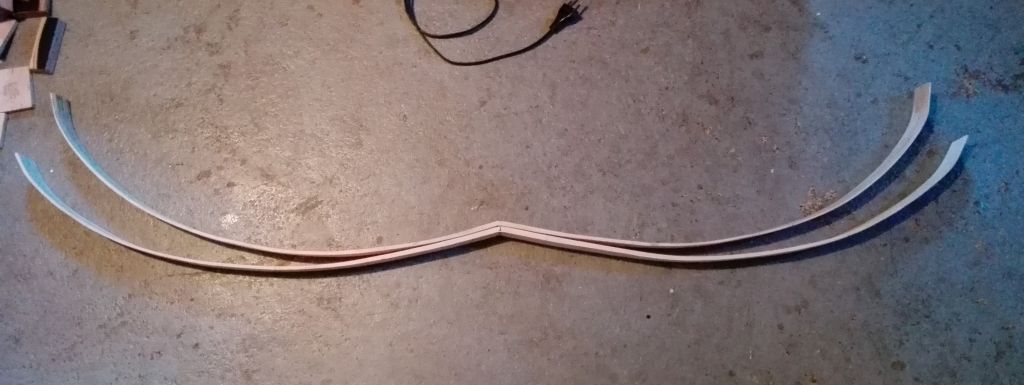

Also der "Radius" in der Mitte ist schon hammermaessig. Respekt!

Die Infos habe ich doch weiter oben schon gegeben. ;) Die Leisten sind zur Zeit noch 5cm breit Und von 8mm getapert auf 4,25 mm am Tip. Die Obere sieht etwas dünner aus, aber nur weil sie die natürliche Rückenwölbung hat und dadurch am Rand sehr dünn ausläuft. Verkleben werde ich sie mit Epoxidharz, weil es damit erheblich schneller geht. Mit Hautleim müsste ich eine ganze Weile warten, bis er soweit getrocknet ist, damit ich den Rahmen tillern und das Horn aufkleben kann. Zweitens kann ich mit dem Epoxidharz noch kleine Unebenheiten ausgleichen. Die endgültige Dicke werde ich dann mit dem Horn einstellen, damit ich die natürlichen Unebenheiten im Rückenring ausgleichen kann. Wenn ich den Prototyp gebaut habe und ich weiß alle Maße etc., werde ich den nächsten komplett mit Hautleim bauen.
fatz hat geschrieben: 11.08.2019, 15:09 Also der "Radius" in der Mitte ist schon hammermaessig. Respekt!
Danke schön, aber vielmehr Radius wäre auch nicht gegangen. Das war wirklich Grenzwertig...

Ich kann da glaub leichte knitter erahnen...

Tom ich glaub die Knitter sind bei dir in der Brille. Das wuerde so manches erklaeren 8)

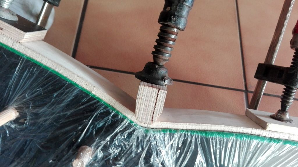

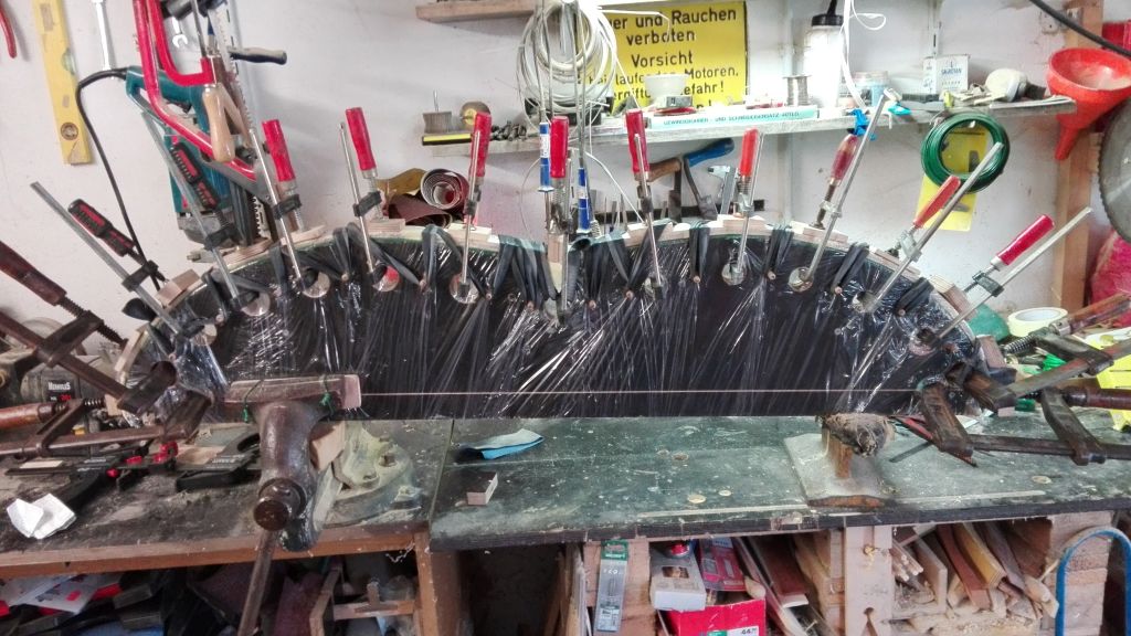

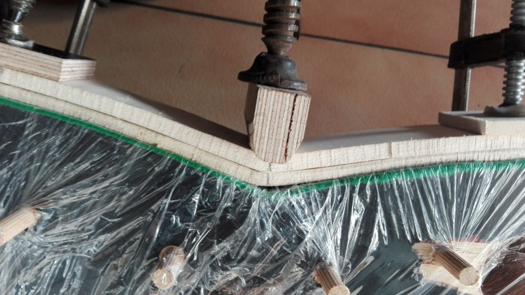

So hier gings weiter:

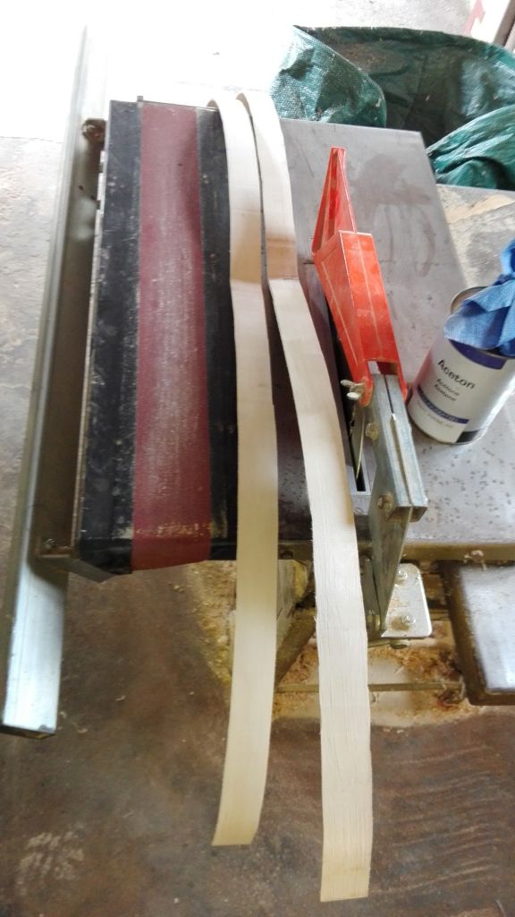

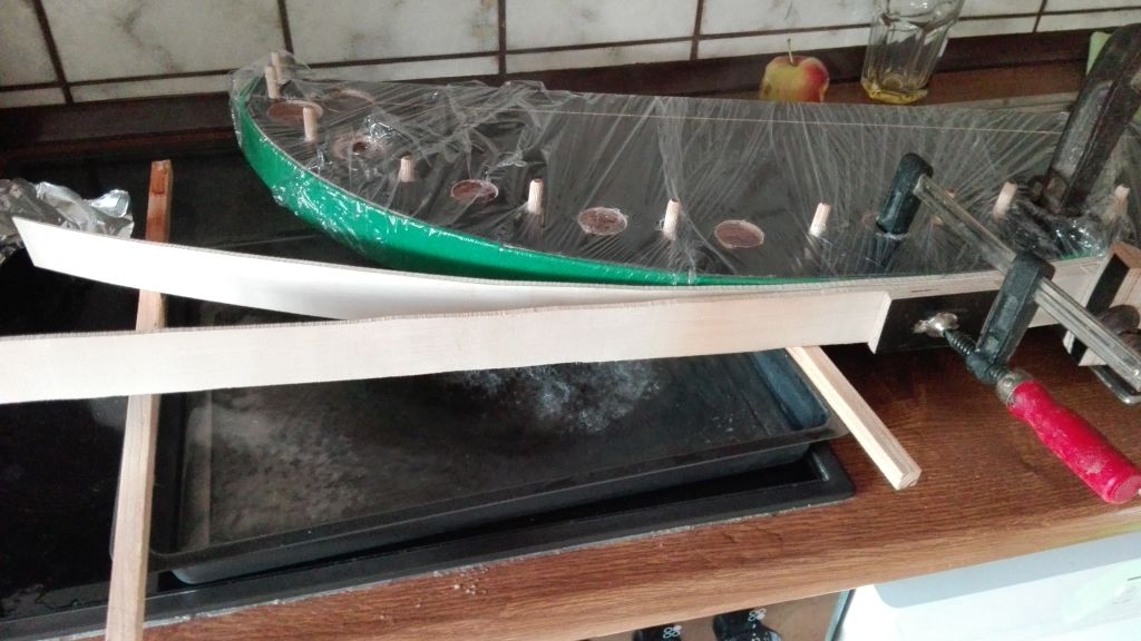

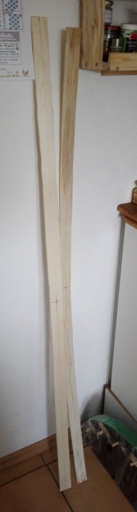

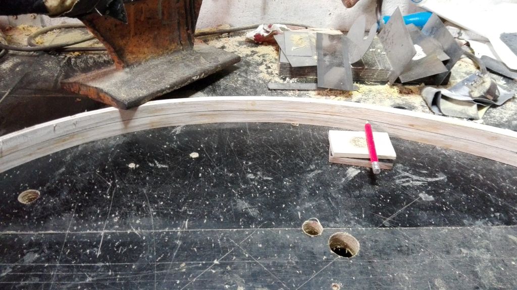

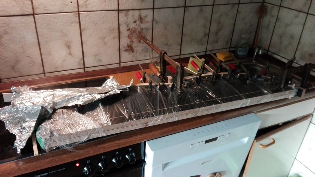

Heute habe ich die Leisten mit Epoxidharz verleimt und in der Temperbox bei 70°C gebacken. Nach dem abkühlen habe ich die Leisten über von einer Seite über die Abrichthobel geschoben, damit ich eine Plane Bezugskante habe. Wer keine Abrichthobel zur Verfügung hat, kann sowas natürlich mit Schleifpapier und einer Planen Fläche erreichen. Danach mit dem Bleistift und einem Abstandsholz wieder eine Mittellinie aufgezeichnet. Jetzt konnte ich die Bogenform auf den Bogen übertragen. Heute werde ich ihn wohl ausschneiden.
Ignoriert meine nicht aufgeräumte Werkstatt, aber ich komme gerade nicht dazu. ::)
Vorbereitete Holzleisten
Die mit Epoxidharz eingestrichene und in Frischhaltefolie eingewickelte Leisten in die Form gespannt
Ab in die Temperbox
Ab in die Temperbox
Die ausgepackten verleimten Leisten
Nun die Mittellinie aufzeichnen
Die Aufgezeichnete Form

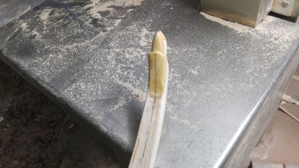

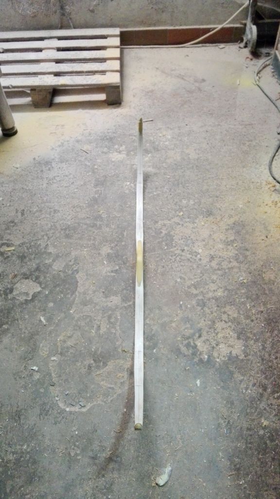

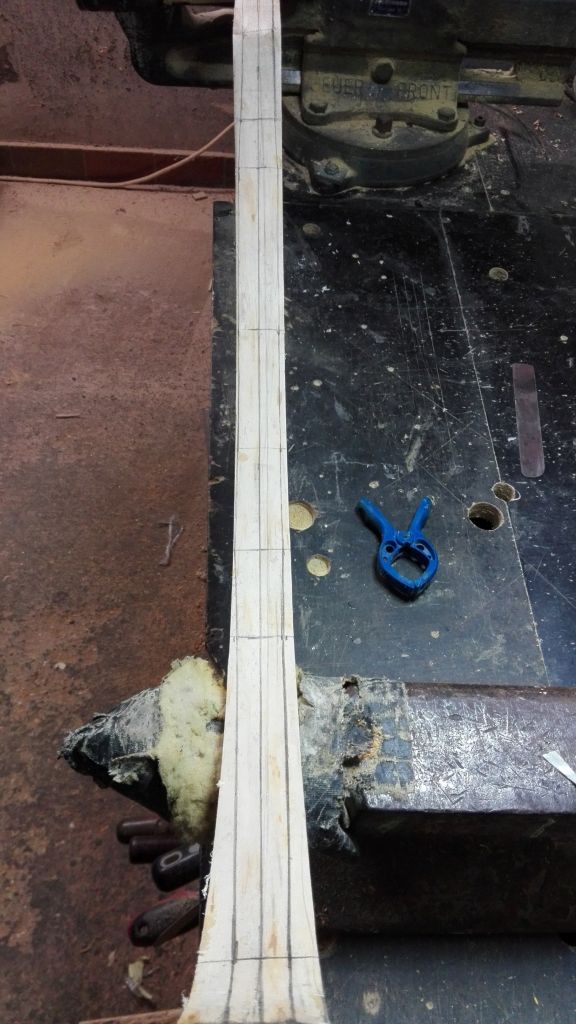

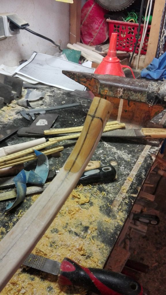

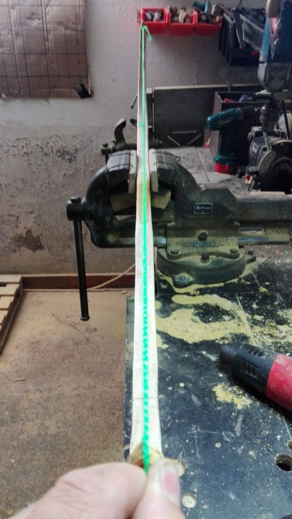

Gestern habe ich den Rahmen ausgeschnitten und Osage an den Tips , sowie auf den Griff aufgeklebt. Danach habe ich das Osage beigeschliffen und die Tips grob geformt. Erste Biegeversuche haben gezeigt, dass der Rahmen am Griff und an den Tips noch zu steif ist. Aber mal sehen , wenn ich heute mit der Sehne dran ziehe.
Die Tips geformt
Die Tips geformt
Noch mal die Flucht gecheckt

Sommerloch?!
Sehr schön und interessant was du hier zeigst!
Mit was baust du den Griff auf?
Ich hätte erwartet, dass du das Osage am Griff gleich in eine grobe Griffform bringst.

Becknbauer hat geschrieben: 16.08.2019, 09:14 Mit was baust du den Griff auf?
Habe ich auch, aber man sieht es nicht auf dem Foto. Ich habe den Osage zwecks Verstärkung im Griff aufgebracht, da der Osage viel mehr wegstecken kann als der Ahorn und will damit vermeiden, dass der Kern an dieser Stelle bricht. Der Osage streifen hatte eine Dicke von ca 3mm,dazu kommt noch das Horn von ca6mm und 3mm Sehnen ergibt im Knick mit den 16cm Ahorn 28mm. Die Funde von Tutanchamun haben alle so um die 20mm im Griff! Mit dem Dicken Horn kann ich da noch etwas regulieren, wieviel der Griff mit biegen soll.
