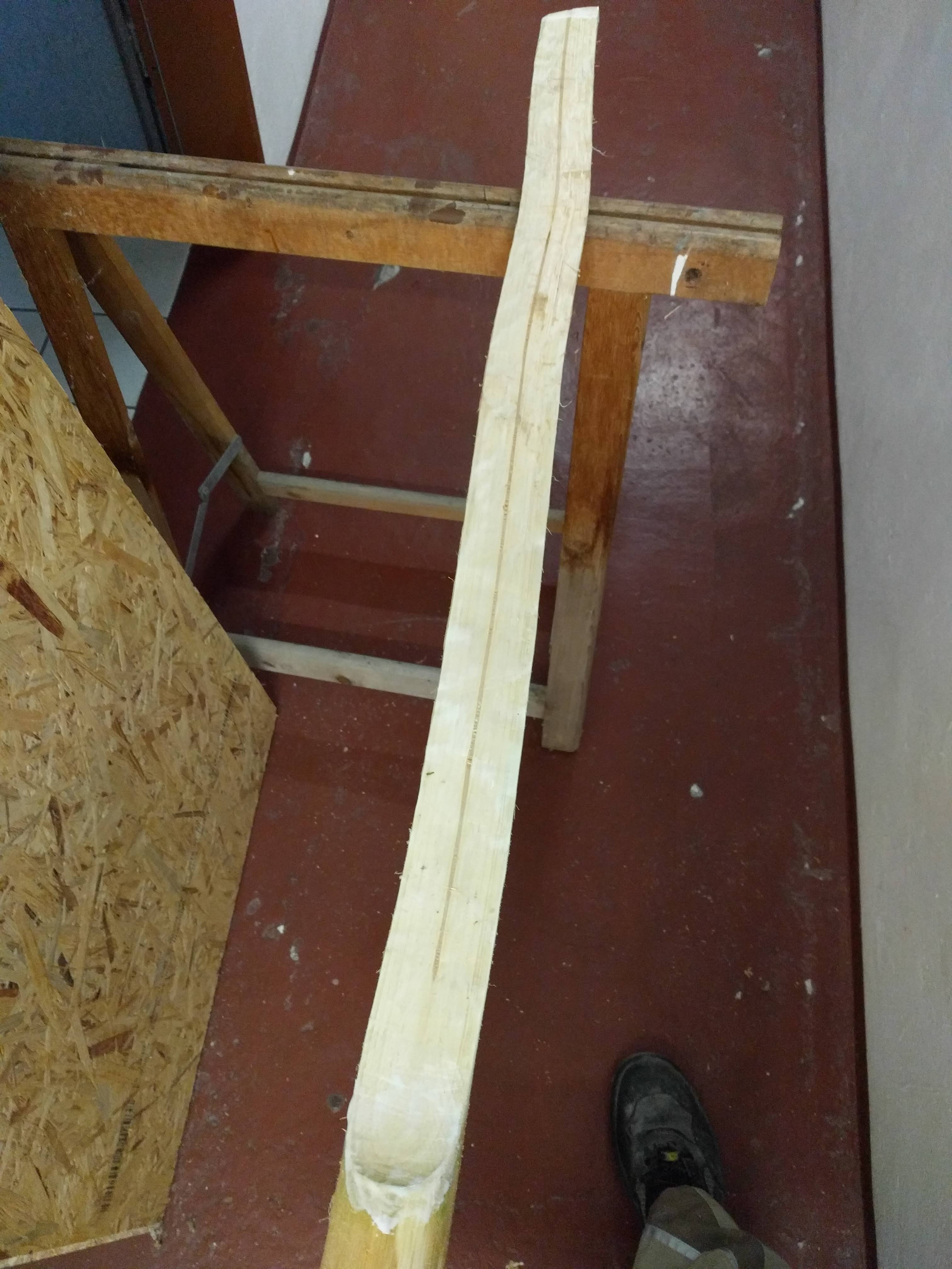

Re: Anfängerfragen zum ersten Bogen aus Hasel im Ruhrgebiet
Hallo zusammen,
viele tolle Denkanstöße!
Ich habe die Rinde auf dem zweiten Ast draufgelassen, damit er schonend trocknen kann. Ich werde erstmal bei einem Bogen bleiben um mich nicht zu verzetteln.
Leider komme ich im Moment nicht dazu, die Bastreste weiter zu entfernen.
Ein kleiner Fortschritt: ich habe gestern in der dritten aufgesuchten Baumarktkette (Bauhaus) zwei Ziehklingen gefunden (Rechteck und Schwanenhals) für ca. 5€ zusammen.
Ich war schon drauf und dran, einen Abstecher zu Kirschen in Remscheid zu machen. Da gibts den Dreiersatz mit Etui für zwanzig, optional mit Gratzieh-Stift für etwas mehr. Jetzt habe ich zwar noch etwas Arbeit vor mir, um die billigen Klingen herzurichten, aber dafür habe ich etwas Geld gespart.
Ich hoffe, den Bastresten damit gut zu Leibe rücken zu können. Beruhigend, dass Reste davon verbleiben dürfen.
Was die komplette Rinde betrifft, die Bögen mit Rinde, die ich auf Euren Fotos gesehen habe, fand ich echt schön. Allerdings werde ich wenn es so weit ist, lieber kein Risiko eingehen und die Rinde dann mühevoll entfernen.
Macht nix - einfach später ein feuchtes Handtuch o.ä. auf den Rücken packen, mit Frischhaltefolie o.ä. fest anpressen und dann ein paar Stunden liegen lassen. Der Bast nimmt wieder Wasser auf und lässt sich relativ leicht entfernen.lordwimsey hat geschrieben: ↑12.12.2019, 11:31Leider komme ich im Moment nicht dazu, die Bastreste weiter zu entfernen.
Was heisst kein Risiko????? Die Wahrscheinlichkeit dann in den Ruecken zu schneiden ist da fuer einen Anfaenger fast 100% oder du bist ein koordinatives Wunder.lordwimsey hat geschrieben: ↑12.12.2019, 11:31 Allerdings werde ich wenn es so weit ist, lieber kein Risiko eingehen und die Rinde dann mühevoll entfernen.
Mach den Rindenmist jetzt runter und arbeit das Holz auf die Mitte runter!
Ein ganzer Stave mit Rinde und versiegelten Enden trocknet dir eh nicht. Das ist ein Wassersack. Der gammelt nur irgendwann
Hi Fatz,
naja, ich habe mich dabei an dieses Video von Daniel (a.k.a. Selfbower, bzw. Adamusminor) gehalten:
https://www.youtube.com/watch?v=knJK-WSUpN0&t=903s
(siehe auch diesen Thread: viewtopic.php?f=15&t=26569&hilit=youtub ... 75#p489895)
Ich hatte mir überlegt, zunächst bei dem ersten Bogen zu bleiben und den anderen Ast entsprechend langsam trocknen zu lassen.
Eine Wahrscheinlichkeit von fast 100%, beim späteren Bearbeiten in die Rückenfaser zu schneiden hatte ich mir nicht ausgemalt.
Servus, bei Hasel Rinde runter, ist ja eh nur die eine Hälfte, die andere Seite bis Markkanal freilegen, Griff stehen lassen. Rinde am besten mit stumpfer Spachtel abschaben, Reste von Bast können ja oben bleiben.
Hab auch schon mal Hasel mit Rinde getrocknet und hat geschimmelt, oder es nisten sich Insekten ein, keines von beiden ist erwünscht. Also in die Hände gespuckt und rann an den Stamm.

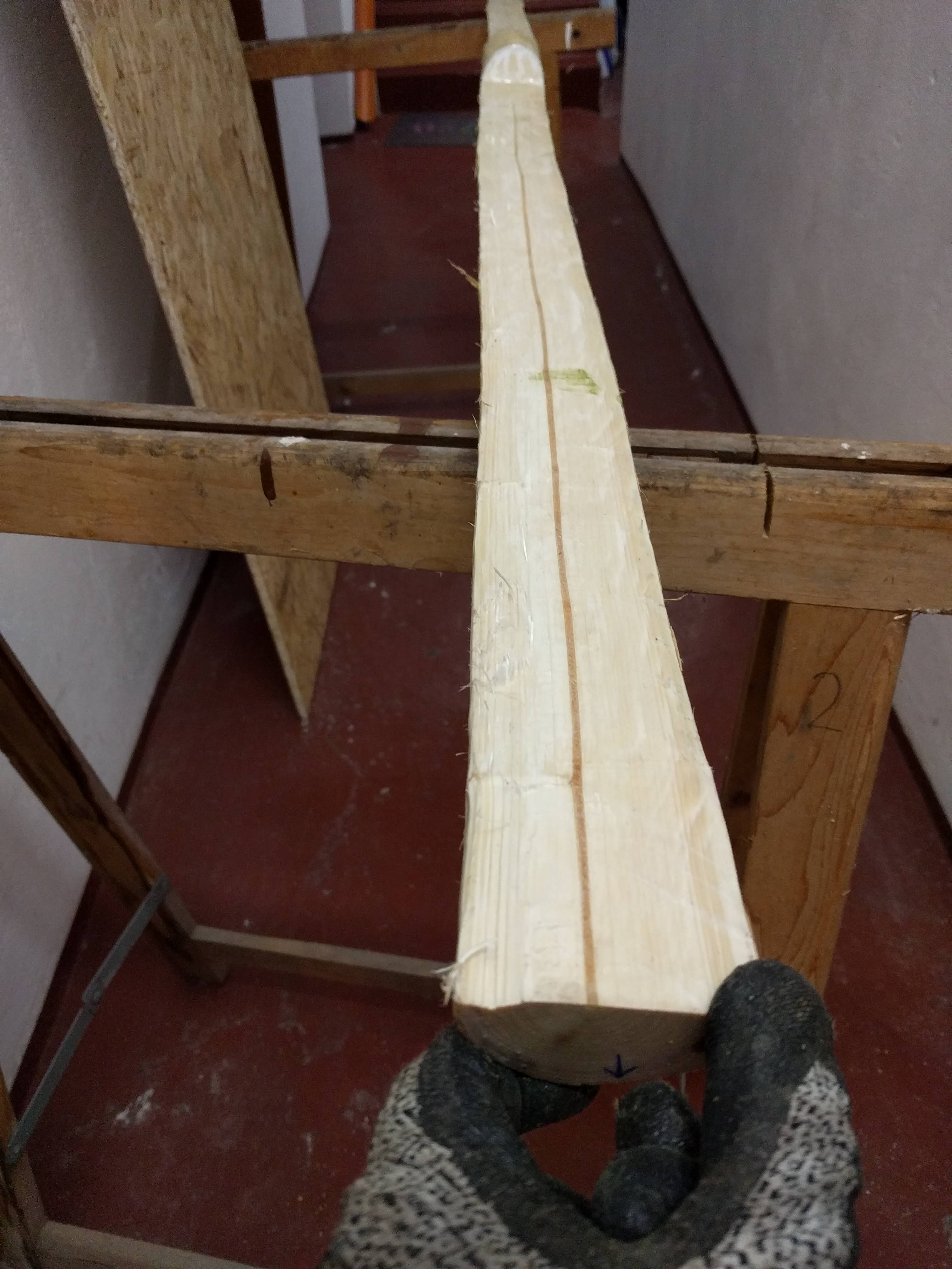

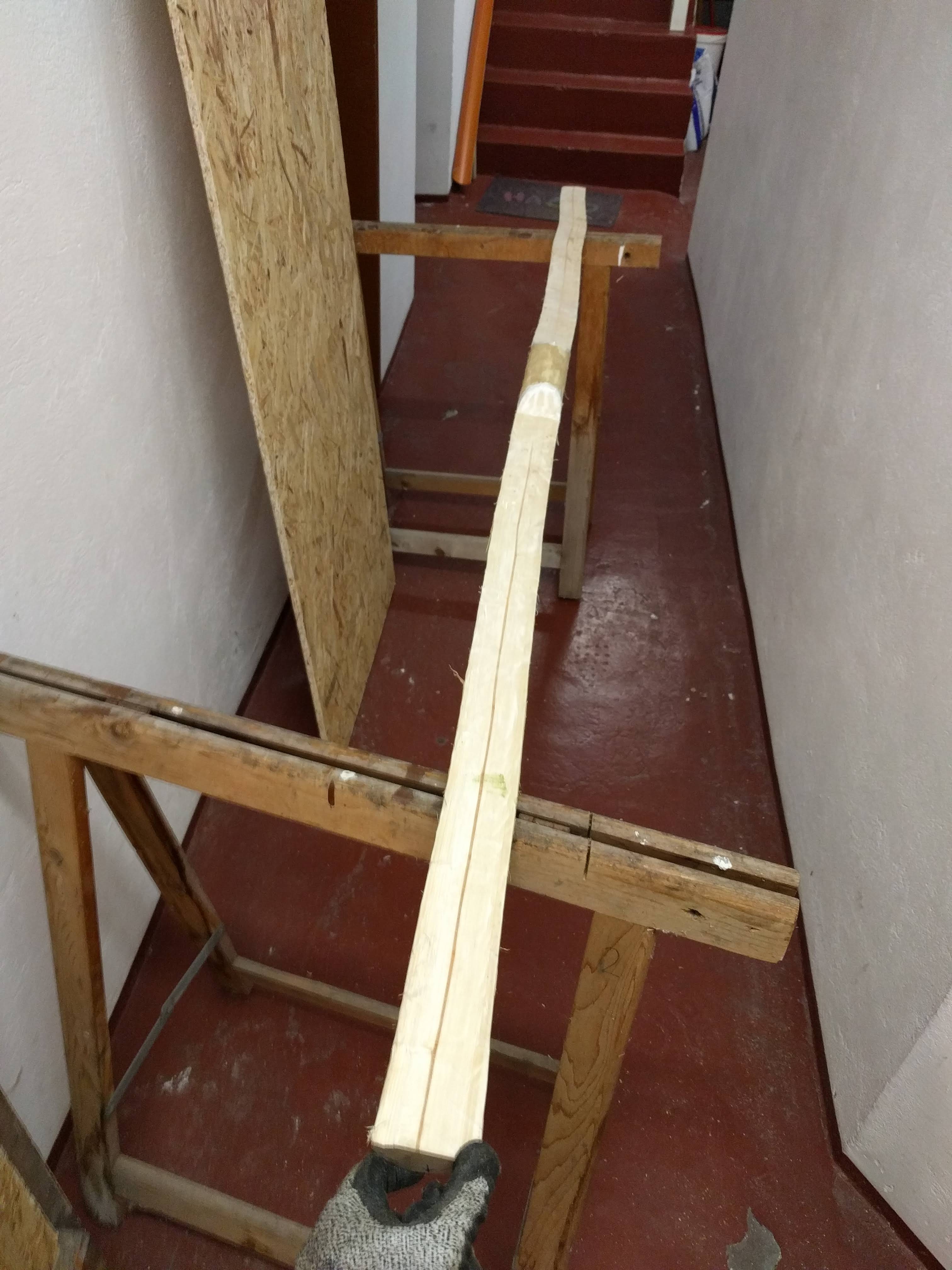

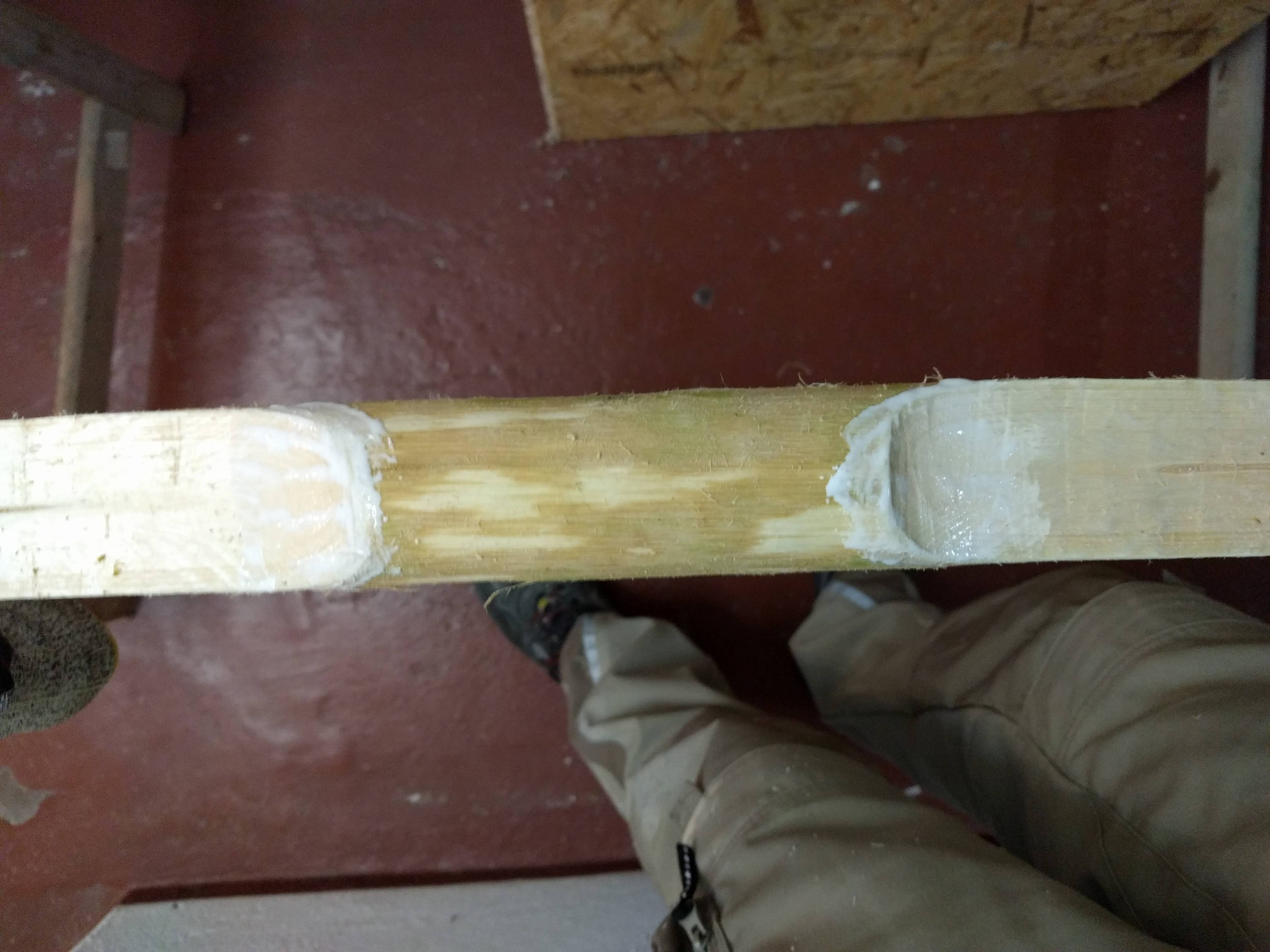

Hallo zusammen,
da ich heute unverhofft zwei Stündchen Zeit hatte, habe ich Eurer Empfehlung folgend den zweiten Ast auch entrindet und den Markkanal freigelegt.
Snake-Jos Tipp, das Ziehmesser auch mal "auf dem Kopf" zu versuchen, war sehr gut. So hatte ich mehr Kontrolle.
Die Rinde ging mit der Ziehklinge (nicht geschärft, also eher stumpf) ganz gut ab.
Jetzt kann Fatz auch wieder gut schlafen
Diesmal habe ich die Fade-Outs auch eingepinselt, und leider hatte ich kein Vierkant mehr da, so dass ich diesen einfach hingelegt habe und hoffe, dass er halbwegs gerade bleibt.
Grüße,
Peter
