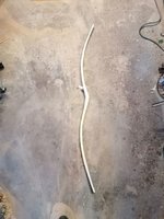

Es ging weiter mit dem Pfaffe:
Ich habe ihn endlich aus der Form genommen und bin mit dem Ergebnis zufrieden. Die Sehnenlagenkorrektur hat sich auch gelohnt. Ich muss sagen für diese modern Form (von der Seite) zeigt er von vorne ein Charaktergesicht und ist leicht Snaky. Ich finde diese Kombi gar nicht so schlecht ;) Auf Standhöhe war er schon... der muss auf jeden Fall kürzer. Über 20cm Standhöhe ist keine Option. Ich werde ihn von 180cm auf 160cm kürzen.
frisch aus der Form
frisch aus der Form
Die Sehnenlage
Die Sehnenlage

Das sieht sehr interessant aus. Baust du mit oder ohne Backing?
