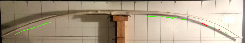

Es geht weiter bergab, mit Qualität und lbs, aber ich zeige es trotzdem. Der linke Wurfarm des Ahorns kommt etwas besser, weiter außen muss aber noch was weg. Der rechte, ach, da hab ich eine fette Schwachstelle erzeugt bei 2/3 des Wurfarms. Irgendwie die gleiche Geschichte wie gestern, es bog und bog da nichts, ich trug ein paar Lagen mit dem Schweifhobel ab, das ganze mindestens 5 mal mit jedesmal 20 mal pumpen und Kontrolle, erst passiert nichts, dann auf einmal viel zu schwach. Ich muss bei Ahorn viel dezenter vorgehen. Vielleicht tun Müdigkeit und Eiseskälte draußen auch ihr übriges. Der hat garantiert keine 30lbs mehr, und ob Kürzen/Toasten was bringen weiß ich nicht. Ohne die Schwachstelle rechts gäb's noch 'ne Perspektive, aber ich glaube, der ist durch. Einzig positives: ich üb' zeitnah tillern für die Roteiche.
Leider auch kein Bild vom abgespannten Zustand, aber immerhin biegt er inzwischen griffnah, was er vorgestern noch nicht tat.

Ich kann rechts keine fette Schwachstelle entdecken
Wenn Du die fast 20 cm links und rechts vom Griff mal biegen läßt, relativiert sich das. Rechts und kurz nach D sind ca. 2 cm zu dick. Links von F-G1/2 noch biegen lassen, dann passt das. Und zum Schluss leicht tempern und voila.
Wie weit ziehst du denn aktuell, weil du 30# als Ergebnis für unwahrscheinlich hälst?

Hi Neumi, die wird sehr sichtbar, wenn man weiter auszieht
Also links und rechts vom Griff biegt's gegenüber dem abgespannten inzwischen schon, genau dort würde ich ungern noch Material wegnehmen, schwach ist er schon. Rechts bei D ist eine reflexe Stelle, ich muss mal Fotos von vorher raussuchen. Genau an der würde ich nicht mehr machen, es knickte da mal ziemlich reflex. Dennoch muss ich davor/danach was machen, so habe ich mir's ja auch markiert. Links außen was Du schreibst habe ich auch schon markiert. Also der zieht sich eh wie Gummi und ich hab den schon weiter gezogen. Ich habe so einige um die 30# gebaut, gerade letztens einen Hasel fertig und habe bedingt durch meine gesundheitlichen Probleme viel in der Region geschossen letztens, daher kann ich das vom Gefühl einerseits sagen und andererseits von den typischen Maßen in Dicke/Breite paßt es.

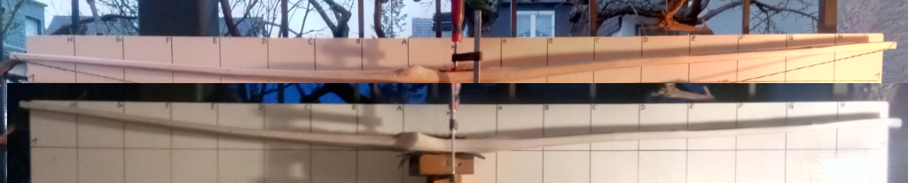

So, Neuigkeiten zur Roteiche. Erstmal der abgespannte Zustand vor dem Tillern heute. Da es rechts am Griff reflexer ist, habe ich links ein kleines Stück Leder untergelegt, dann paßt die griffnahe Biegung besser.
Dann vorsichtig getillert. Insgesamt deutlich besser als beim Ahorn. Im untersten Bild schon fast Standhöhe erreicht, mit roten Plastikstückchen auf dem Bogen markiert, wo ich als nächstes rangehen werde. Links kurz vor F definitiv, und griffnah wahrscheinlich auch.
Links bei D/E ist eine leicht reflexe Stelle, rechts bei C/D eine leicht deflexe Stelle.

Linker WA, kurz vor E (bei dem Punkt), ca. 6 cm lang, sollte als nächstes dran sein - nicht bei dem roten Klötzchen
Nur so als kleine Anregung.

Hallo Neumi, die Stelle war/ist leicht reflex, da war ich noch ziemlich zögerlich. Allerdings erinnere ich mich auch an meinen Holunder, der hatte ähnliches und da habe ich dann auf Rabes Rat trotzdem eine gleichemäßige Biegung angestrebt. Bei Reflex/Deflex bin ich noch etwas zurückhaltend. Du hast allerdings recht. Heute morgen bin ich da nochmal rangegangen.
Also gestern abend hatte ich an anderen Stellen noch etwas gemacht und dabei den Heureka-Moment gehabt, was Ziehklingen angeht. Da kämpfe ich seit dem ich Bogen baue damit. Ich habe gedacht, ich brauch noch mehr Druck für einen guten Grat. Es war immer ein Krampf. Inzwischen habe ich diverse Videos angeschaut, und da wurde geraten, mit den Ziehklingenstahl nur leicht drüber zu gehen, fast nur mit dem Eigengewicht des Werkzeugs, sechsmal hin und her. Das habe ich gestern abend gemacht. Da kam ein fast nicht zu spürender Grat raus. Ich dachte mir dann, was soll das, das kann doch nicht funktionieren. Und probierte es aus... äh... Wahnsinn... also tatsächlich _darf_ der Grat nicht so deutlich zu spüren sein! Der feine Grat holt sauber und dünn Material runter, auch wenn man mit weniger Kraft arbeitet, der größere alte Grat macht manchmal nur Staub... das war total überraschend und auch hilfreich.
So konnte ich heute Morgen wunderbar arbeiten. Also ab an die reflexe Stelle. Ich habe wiederholt immer etwas weggekratzt, gepumpt, geprüft. Sah irgendwann super von der Biegung aus. Allerdings war es beim weiteren Arbeiten dann an der Stelle wieder zu viel
Entweder das Holz reagiert langsam, oder es liegt an der Kälte oder weil es reflex war...
Hier mal so auf Standhöhe mit Markierungen.
Dann noch hier und da kleinere steife Stellen entfernt (hat noch so 2-3 mit wenigen cm)
Und markiert was ich machen würde. Gerade in der Mitte der Wurfarme biegt es mehr. Links außen fehlt noch was, und dann muß ich griffnah mal schauen. Da biegt es, aber könnte noch etwas mehr für eine gleichmäßige Biegung.
Der rechte Wurfarm gefällt mir zumindest in der Biegung schon gut, der linke paßt noch nicht so ganz.
Und direkt danach abgespannt ein Bild zum Vergleich.
Man sieht bereits Set...
Was Mühle sagt stimmt, am PC ist es oft irritierend oder zu gleichförmig. Manchmal sieht man es da auch nicht so gut. Direkt den Bogen in der Hand zu haben und mit dem Auge die Biegung entlang zu gehen, erscheint besser. Und am besten in Bewegung zu schauen. Danke für Euer Feedback! Dass meine Beiträge für Spannung sorgen, freut und motiviert mich!
