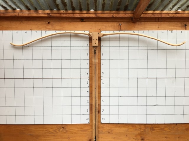

Jedenfalls habe ich heute eine längere Tiller-Session gemacht. Das war der Ausgangsbefund - hier auf knapp Standhöhe:
...und bei 20“ Auszug. Die WA haben bei Bodentiller schon relativ rund gebogen; wenn auch unterschiedlich stark:

Ein paar Stunden später habe ich mich dann entschieden, den Tiller zu lassen, wie er dann war. Bild habe ich leider keines, da ich sturzdreckig war und mein Handy im Haus lag... ::)
Die ersten gut 50 Pfeile hat er schön flott und leise geworfen. Er hat sich dabei auch nicht (durch Zurückkriechen der diversen Biegereien) verzogen...
...und ist mir dankenswerterweise auch nicht um die Ohren geflogen... Jetzt darf er sich auch „Bogen“ nennen... ;)
