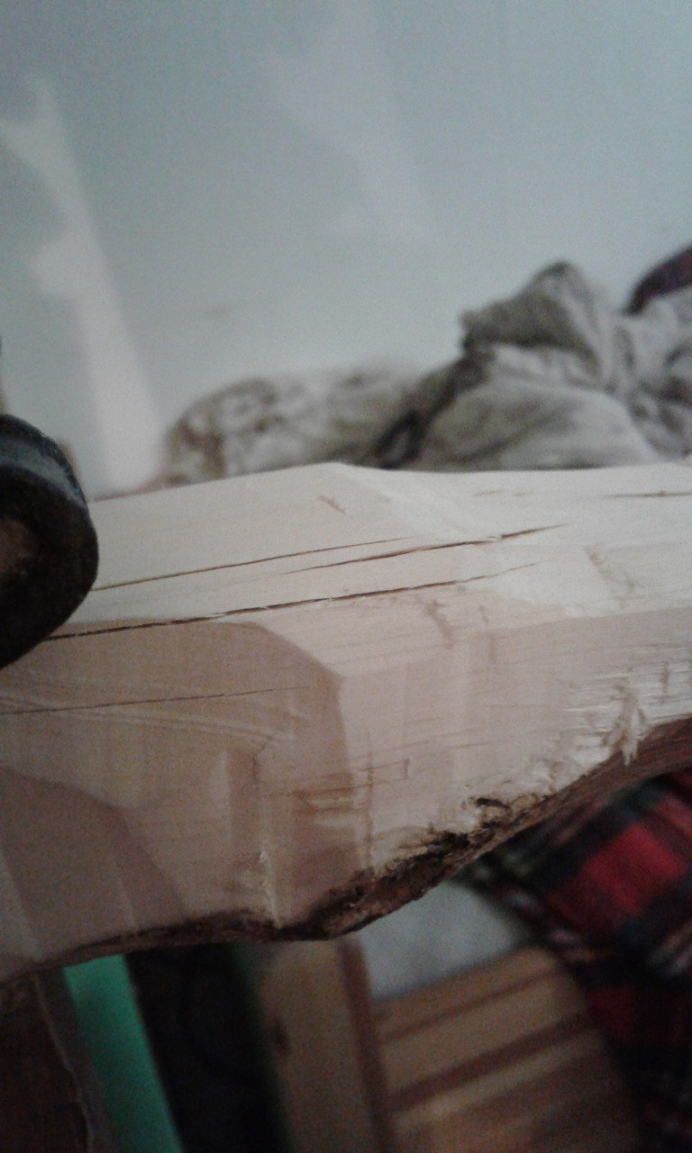

Etwas mehr Bilder vom Fortgang:
Meine Badbaustelle, Duschen und K###en kann man immerhin schon, 26Grad C und ca 70% rel.Feuchte, darin Nr1 zur Trocknung abgestellt.
Naja, und die Folgen, ein paar recht beherrschbare Risse im Griff.
Mal von der Seite
und von vorne
Immerhin, er hat sich nicht mehr arg verworfen,hat ordentlich Wasser verloren (fast400g in 3 Tagen).
So brutal hab ich das noch nie durchgezogen, ich dachte halt einfach.... Noch nie versucht, dann aber jetzt.
Sieht alles noch sehr beherrschbar aus, mal sehen ob noch Überraschungen kommen....
Grüßle,
Re: Saplingbow 12, Kemoauc, Hasel
Verfasst: 23.01.2020, 22:03
von Neumi
Das einzige was noch für Ärger sorgen könnte, sind die Risse im griff, würd ich mal sagen.
Verfasst: 23.01.2020, 22:29
von Kemoauc
Ja, so seh ich das auch
Da wird wohl die Eule helfen müssen, da warte ich erst mal, bis etwas Trockenheit herrscht. Epoxy und Wasser sind keine guten Freunde.
Im Griff mache ich mir da echt keine Sorgen. Die Risse sind alle ausserhalb des Biegebereichs. Hauptsache in den WAs kommt nicht noch so etwas vor. Wenn doch: Again what learned!
Grüßle ,

Und heute mal weiter:
Die "Werkbank" hat sich bewährt, 3 Bierkisten hoch ist ne brauchbare Arbeitshöhe
Allein die Risse im Griff sind etwas größer geworden, auch gut
dann kommt das Epoxy besser rein
Trocknungsgrad scheint ok zu sein, der hobelt sich mittlerweile,als ob er trocken sei. Naja, er hat von gestern auf Heute nur noch 25g Wasser verloren --> langsam auf die Zielgerade. Nb sind noch ca 200g Holz verschwunden.Jetzt ist er bei etwas unter 1kg, echt lustig, wieviel Holz und Wasser bei nem Sapling ins Nirvana gehen. Kurz nach der Ernte wog das Stämmchen noch knapp 7kg.
Grüßle,

So, mal von gestern auf Heute hat er nochmal 15g Wasser verloren, der Gesamtreflex von etwa 13cm pro Seite gegenüber der Null-Linie ist gleich geblieben. Die Risse im Griff wurden wieder kleiner, so das ich das wohl ein wenig rausbrechen muß, um Epoxy reinzubringen. Abenteuer Wildniss
