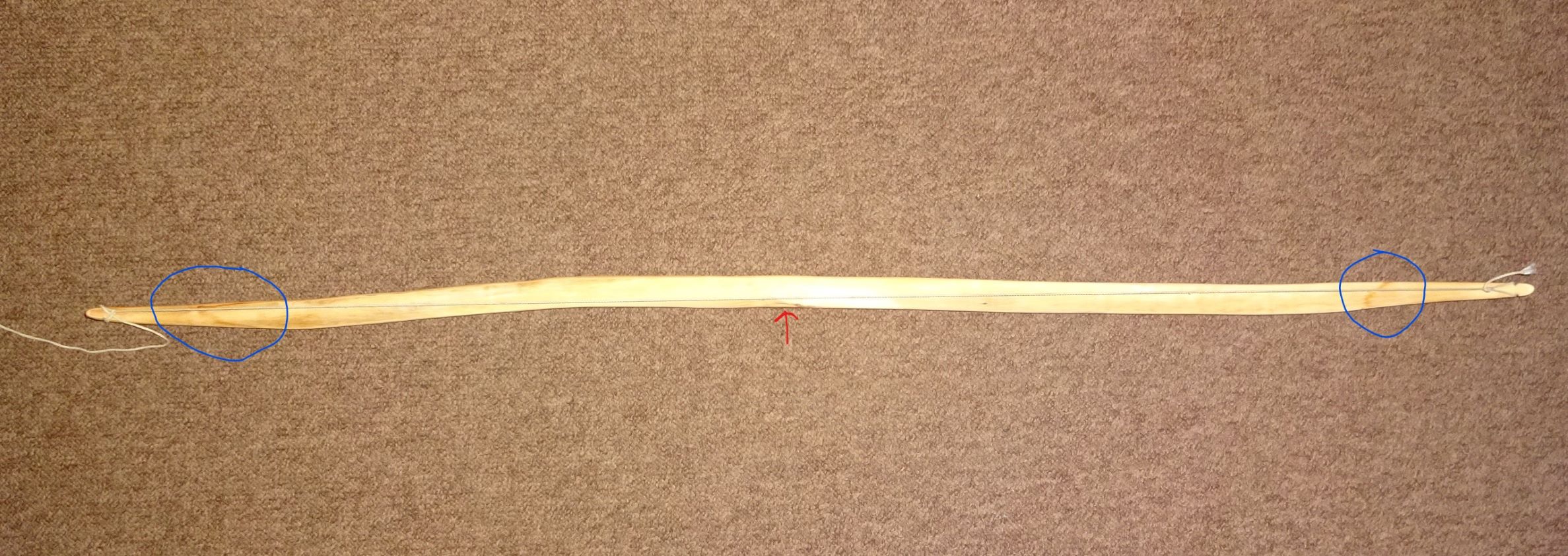

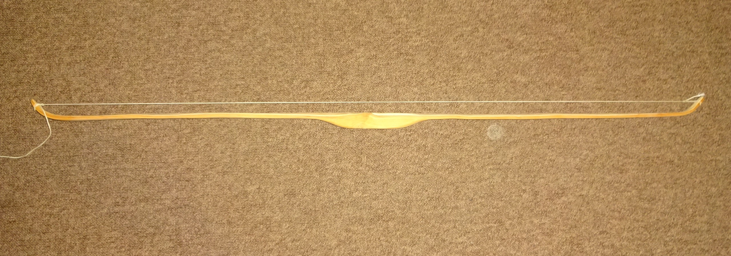

Hier die versprochenen Fotos.
Hab dann doch mal nachgemessen, der eine Tip ist noch 1,1cm dick und der andere 0,95
Schande über mich...Werde beim nächsten noch genauer sein.
Hatte den einen Tip gemessen und den anderen dann auf den gleichen Ring runtergearbeitet.
Da die Ringe an beiden Enden unterschiedlich dick sind kam es dann natürlich zu so etwas.
Und ausgerechnet den dickeren hab ich weniger gedämpft...
... aber ist ja nochmal gut gegangen
Die Sehne hat sich auch um einen halben cm zur Mitte hin verlagert. Ein sehr willkommener Effekt
Hoffe nur das die Blau markierten Verfärbungen vom Dämpfen nach der Trocknungszeit wieder komplett weg gehen.

Re: Mittellinie nicht mehr im Griff (Eibe)
Die werden bleiben

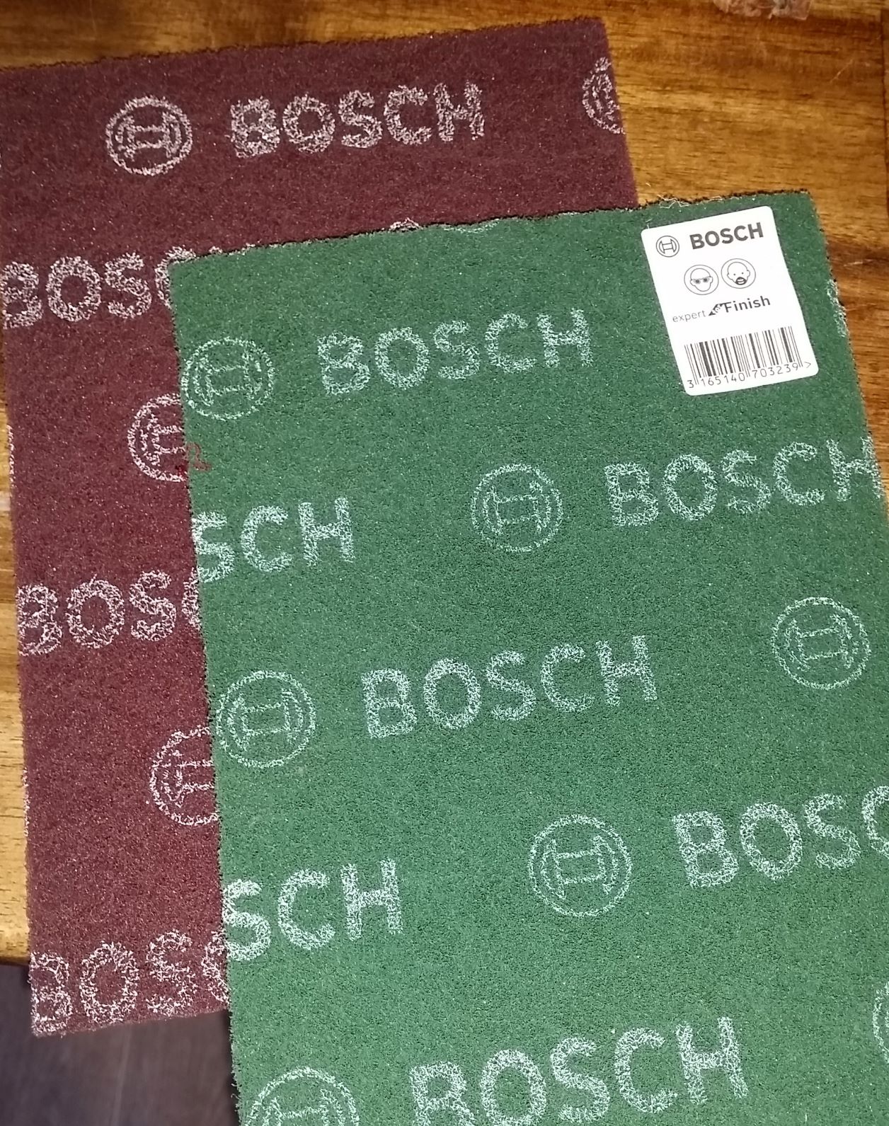

Kann ich das mit einem herkömmlichen Baumwollhaushaltstuch, Lappen, Abwaschschwamm oder gar 320er schleifpapier machen?
Habe auch noch 2 Finishtücher von Bosch da: keine Ahnung welche Körnung das ist... wirkt aber ziemlich grob

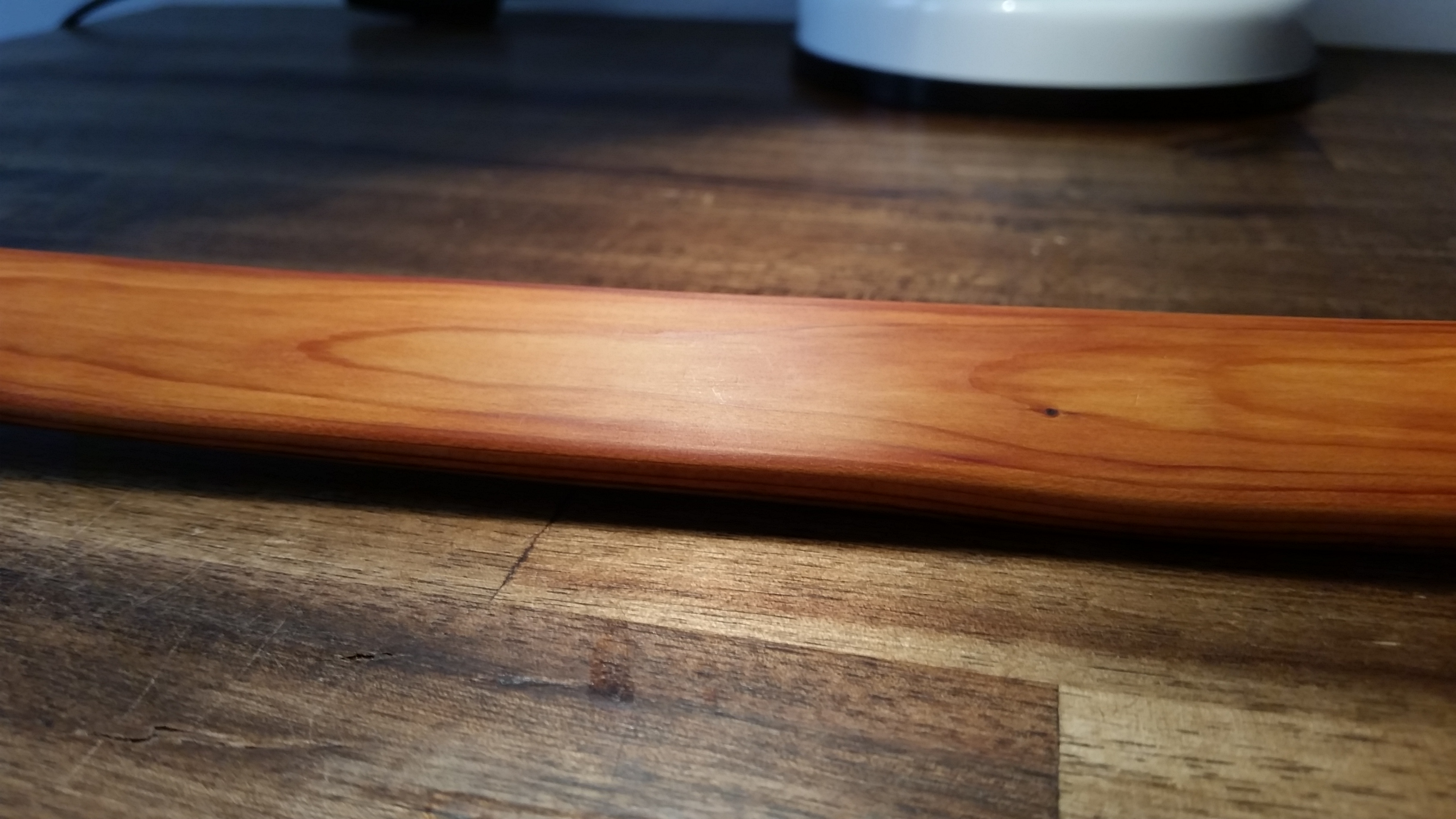

Zeig mal ein Bild von der Oberfläche.
Leinölfirnis wird halt nicht so glänzend wie Schellakpolitur.

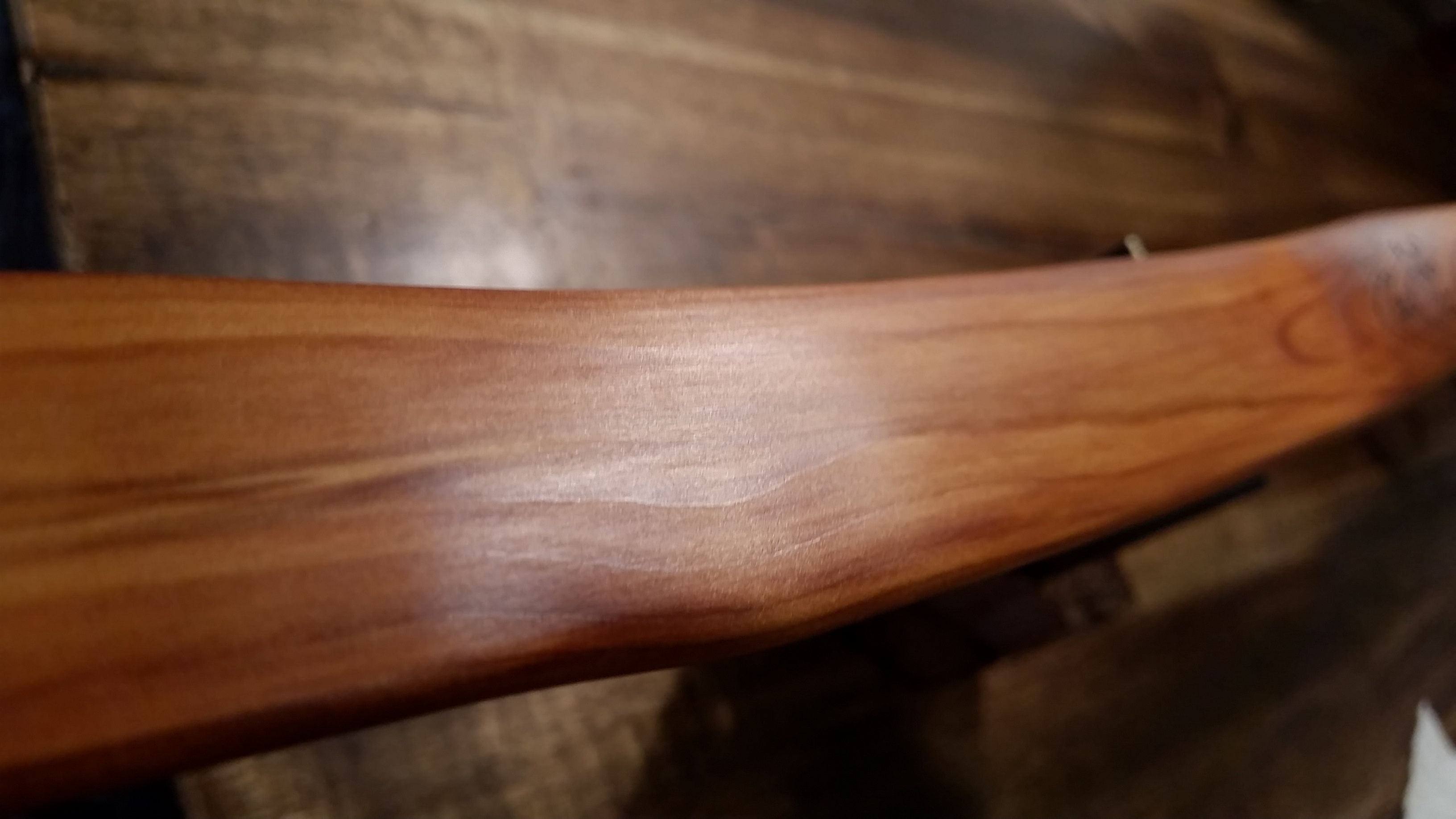

Das ist gestern ca. 2-3 Std. nach dem Auftrag
Das ist aktuell ca 24 Std nach Auftrag Bringts denn noch was mehr Schichten aufzutragen?
Habe auch nochmals etliche Threads durchstöbert und auch einige Youtubevideos angeschaut.
Mir gefällt die Holzige Griff sehr gut. Doch wenn ich mehr Glanz haben will, sollte ich zu Danish- oder Tru Oil greifen.
Mein Resumee der Recherche...
Danishoil ist bei meinem Laden sogar im Sortiment
LG Matze
Ich persönlich finde die Oberfläche so sehr schön.
Dezentes seidenmatt.

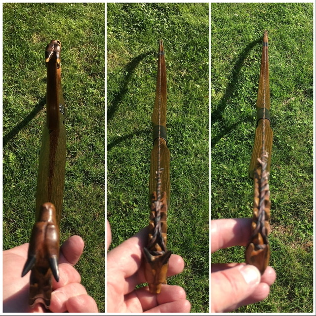

Falls Du doch mehr Glanz haben möchtest - ich habe gute Ergebnisse mit folgender Herangehensweise gemacht:
Erst mit steigender Körnung bis hin zu 1200er Nassschleifpapier glattschleifen, dann mit Leinölfirnis sättigen (2-3 Aufträge); gut polymerisieren lassen, dann mit hochfeiner Stahlwolle überpolieren und nochmal Leinölfirnis drauf. Nach Aushärtung nur noch mit einem Tuch polieren.
Hier zwei Beispiele: LG
Torsten
Torsten
