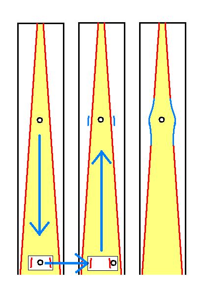

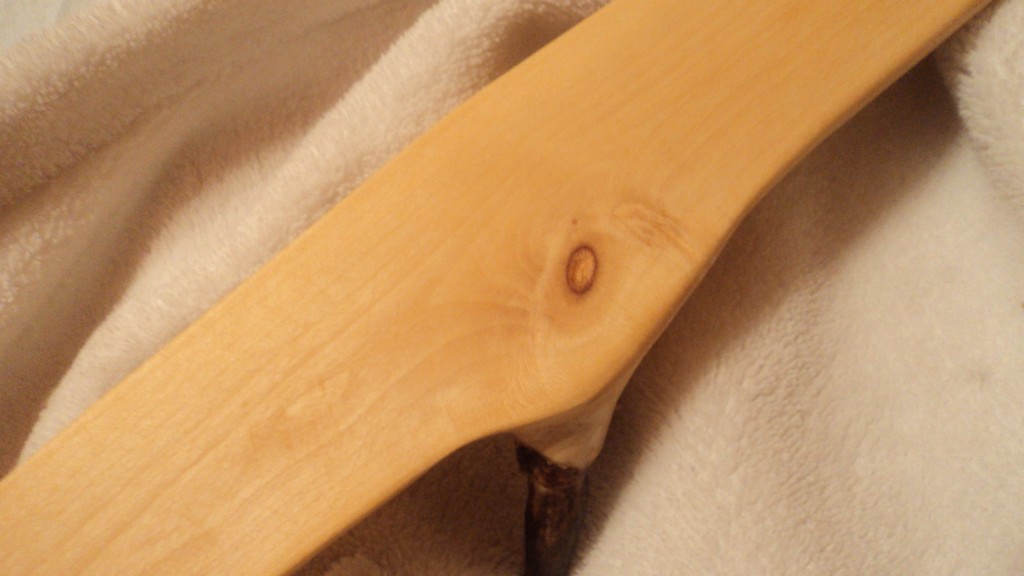

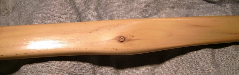

Na ja "astfrei" is ja relativ!
1. Ist ein Ast im Bogenrücken, der NICHT nahe am Rand liegt, im Durchmesser WENIGER als 1/5 des Bogenrückens and DER Stelle, kannst Du ihn einfach ignorieren. Liegt er am Rand, gehst Du vor wie unten unter 3.
2. Ist ein Ast im Durchmesser MEHR als die Hälfte des Bogenrückens and DER Stelle, kannst Du das Holz als Brennholz nehmen.
(Ausgenommen, Du hast SEHR viel Erfahrung oder das Holz ist Osage-Holz!)
3. Aste, deren Durchmesser zwischen 1. und 2. liegen, kannst Du benutzen. Dabei behandelst Du den Ast so, als wäre er ein LOCH, d.h.: Du musst den Durchmesser des Astes an der Seite oder beidseitig zu 1/2 (ja nach Astlage) ZUGEBEN.
download/file.php?id=43654&mode=view
Ausführungsbeispiele:
download/file.php?id=56288&mode=view
download/file.php?id=62763&mode=view
