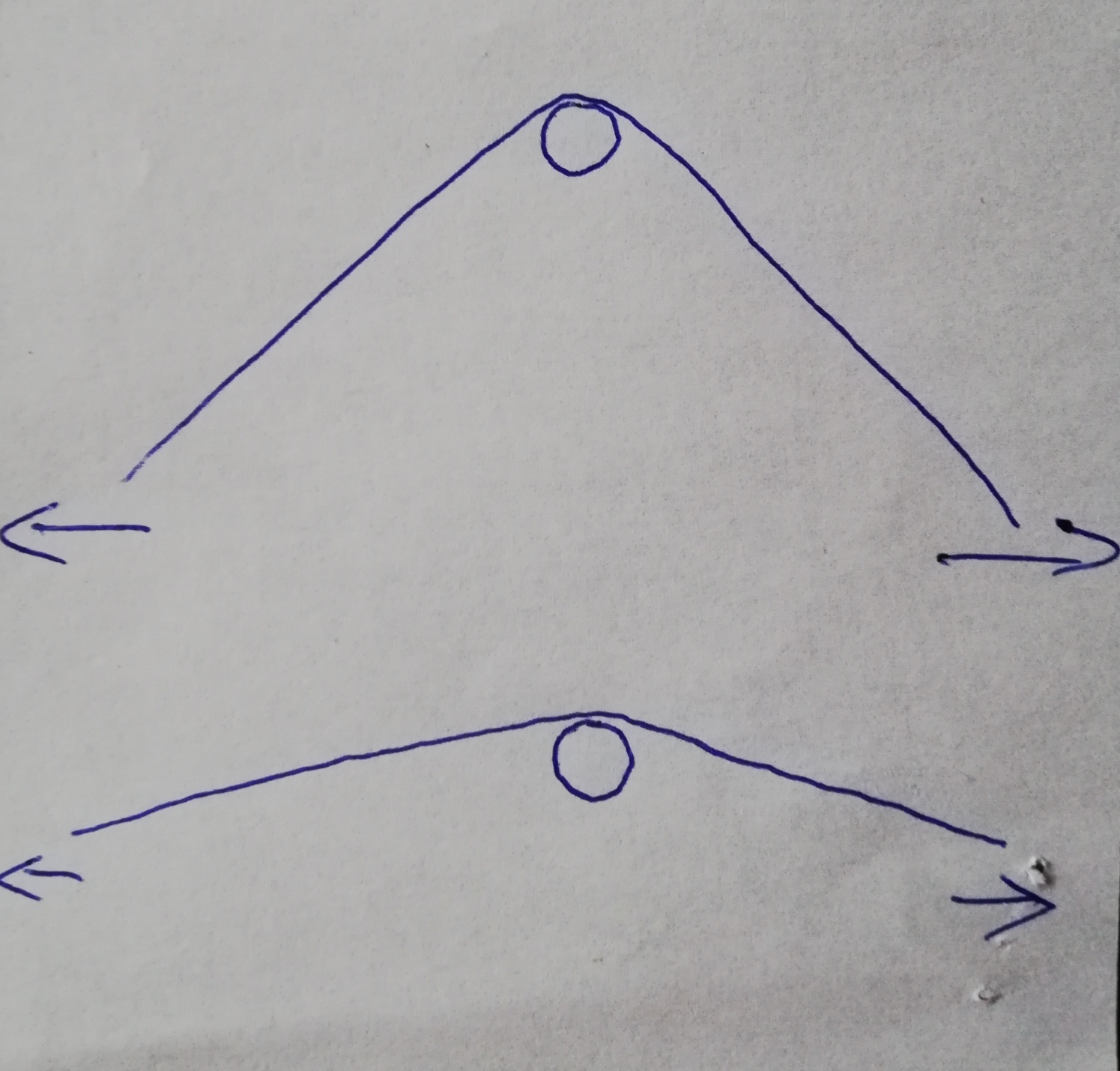

Ich meine nicht direkt die Kraft die man anhand einer gleichmäßigen Auszugskurve sieht. Ich dachte eher an den "Kraftaufwand" und Sehnenwinkel.... Ich versuchs mal zu erklären. Der Kreis im Bild ist eine volle Wasserflasche. Die Sehne liegt auf dem Tisch. Wenn ich jetzt die Sehne in Pfeilrichting auseinander ziehe rutscht die Flasche auf mich zu.
In der Ausgangsposition im Bild unten muss ich sehr viel kräftiger ziehen um die Flasche zu bewegen oder schaffe es vielleicht auch gar nicht.
Da würde mir ein Plus an Kraft das beim auseinanderziehen hilft zugute kommen. Eben die "gespeicherte" Energie die die Bogenenden zu Anfang geschluckt haben.
Ich hoffe das ist verständlich was ich versuche hier zusammenzudenken

Red's dir ned schoen, was mal an Energie in die Nocken gesteckt hast kriegst erst beim Handschock wieder raus. Da isses aber zu spaet und der Pfeil schon weg. Verlohren geht Energie natuerlich nicht, das weiss ich als Physiker auch....
Und ja, die Beschleunigung ist anfangs am groessten (ausser du hast so einen Fahradrahmenbogen). Da ist naemlich auch die Kraft am groessten (siehe Auszugskurve) und da Beschleunigung die Kraft geteilt durch die Masse ist....

Oder simpler ausgedrückt:
Je schwerer eine Masse (hier: Bogenenden), desto mehr Energie benötigst Du, um sie zu beschleunigen.
Nach dem zweiten newtonschen Gesetz ist Kraft = Masse x Beschleunigung.
Bei gleichbleibender Kraft (Zuggewicht des Bogens) bedeutet das schlicht, dass bei steigender Masse die Beschleunigung im gleichen Verhältnis abnehmen MUSS!
Und was die Endphase der Bewegung angeht:
Richtig, eine einmal beschleunigte Masse lässt sich natürlich schwerer abbremsen.
Ein Energie-GEWINN kann sich daraus aber nicht ergeben.
Der Gesamt-Schubweg wird zwar tatsächlich etwas länger (die Wurfarme schwingen weiter nach vorne durch, ehe die Abbremsung so stark wird, dass der Pfeil die Sehne verlässt), aber da die Gesamt-Geschwindigkeit geringer bleibt (niedrigere Anfangsbeschleunigung!), ist die gesamt-Bilanz dennoch negativ.
(Wo sollte die zusätzliche Energie auch her kommen?)

Ok. Danke das ihr meine Theorie durchleutet habt. Wie geschrieben, Ich hatte selbst Zeifel!
@Rabe
Ich hatte auch nicht an eine Energiegewinn gedacht. Ich dachte an ein Verschieben der Energie "Ausbeute" vom Anfang (Lösen) zum Ende (Standhöhe) hin.
Da war ich auf dem Holzweg.
Wie Fatz sagt kriegt man die Energie nichtmehr aus den Nocken raus!
Da ist mir mein Denkfehler klar geworden. Die "übrige" Energie aus den Nocken kann gar nicht mehr in den Pfeil,
weil die Sehne die Wurfarme stoppt, der Pfeil die Sehne verlässt und erst dann die Energie frei wird und durch den Handschock verpufft.
