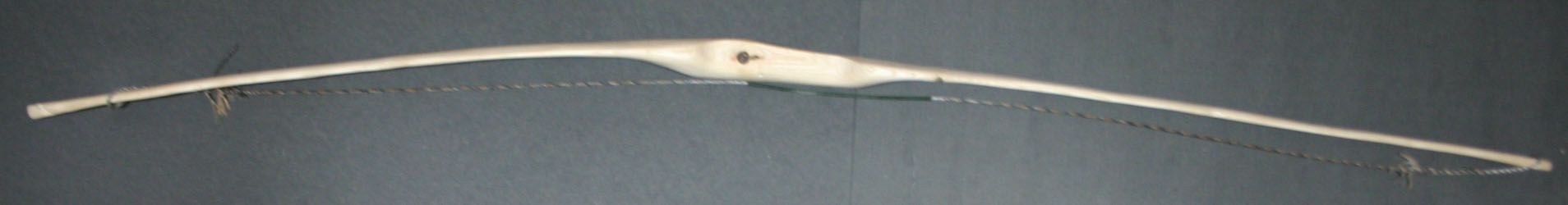

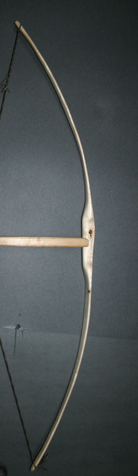

Danke fürs schauen,
links ist der obere WA.
Im Bodentiller fühlen sich beide WA gut an.
werde dann erst mal den rechtenWA bearbeiten und dann mach ich noch mal bilder.
Alfred

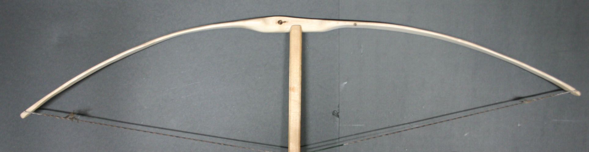

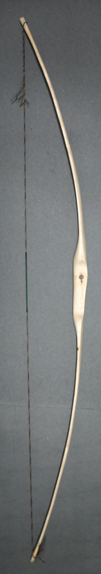

Ich habe den Bogen weiter bearbeitet, erst mal nur vorsichtig den unteren WA.
Alfred
abgespannt
Standhöhe
Auszug ca.10"Gruß
Alfred

Re: stehende Ringe
Servus, ich würde im letzten Drittel der WA zu den Tips hin noch schwächen, griffnah nichts mehr wegnehmen.

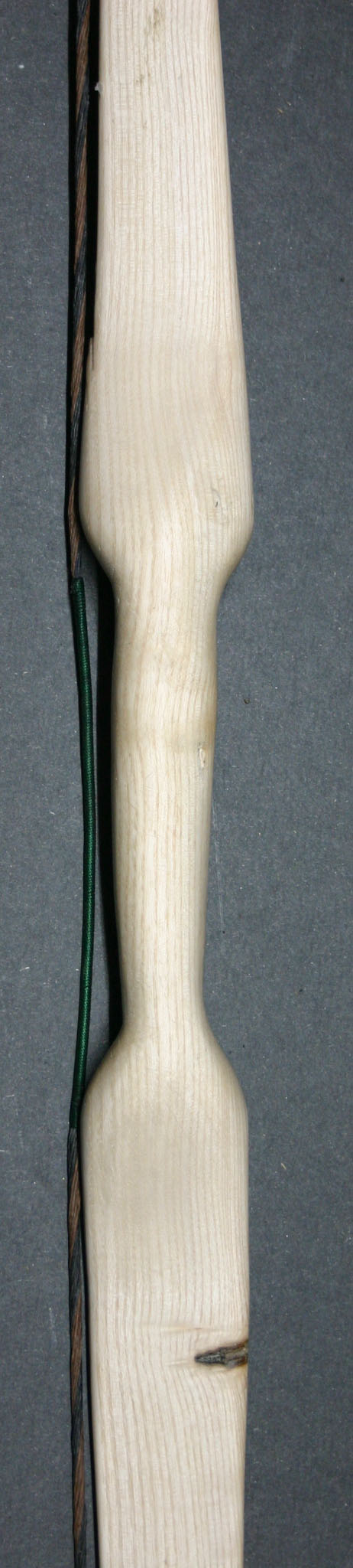

Re: stehende Ringe
N'Abend!
Ich habe noch nicht mit stehenden Ringen ohne Backing gearbeitet, aber wo ich mir ein bisschen Sorgen machen würde, ist der Übergang im Fadeout. Bei deinem Bogen ist dieser sehr aprupt, das heißt, dass hier viele Fasern auf kurzer Länge rauslaufen. Bei den zu erwartenden Spannungsspitzen in dem Bereich, kann es leicht passieren, dass du dir da einen Längsriss einfängst.
Falls du also noch genug Material hast, also die Dickenabnahme im Fadeout nicht zu stark ist, würde ich hier den Breitenverlauf etwas sanfter gestalten.
LG, Oscar
LG, Oscar

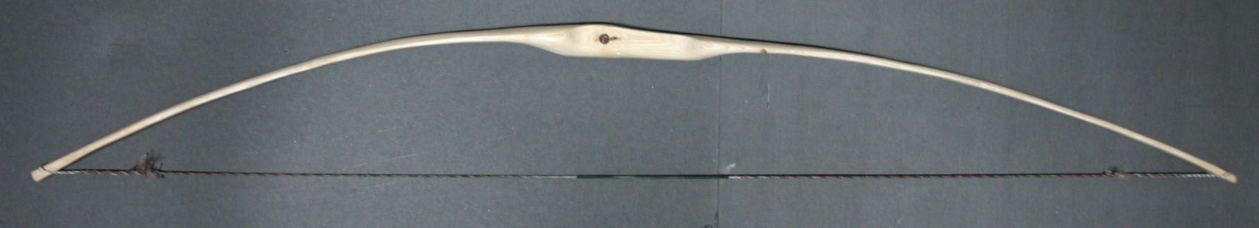

War ein bischen im Stress die Tage, hab gestern ein wenig weiter gemacht.
Weil an dem oberen WA noch was weggebrochen ist werde ich wohl overlays machen müssen damit mir nicht die Sehne aus den Kerben rutscht. Nach dem Kürzen ist der Bogen jetzt nur noch 148cm lang, das macht es nicht einfacher. Überlege doch noch ein Backing auf zu bringen. Hab den Bogen bis 20" ausgezogen da hat er 25lbs. Endauszug soll bei max. 24" liegen.
@osboan ich habe versucht die Übergänge möglichst smoothig zu machen. Bin mir nicht sicher wo du den abrupten Übergang siehst. vielleicht kanst du mir das anhand der Fotos erklären.
Griffbereich Standhöhe abgespannt Auszug ca.12" Gruß
Alfred
Alfred

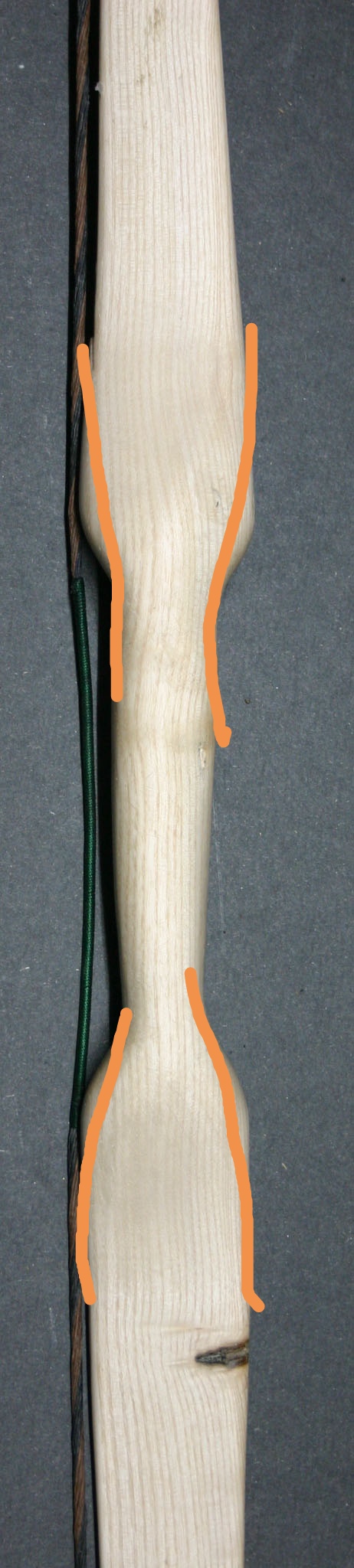

Re: stehende Ringe
Also ich hab das jetzt nur ganz grob am Handy eingezeichnet:
Da du aber in diesem Bereich schon eine starke Dickenabnahme hast, wäre diese Maßnahme jedoch schon schwierig umzusetzen.
Ich hoffe, ich konnte es verständlich ausdrücken.
LG, Oscar
Gemeint ist, diese Ecken am Fadeout quasi abzurunden, damit der Bogen da nicht längs eines Jahresringes einreißt:Da du aber in diesem Bereich schon eine starke Dickenabnahme hast, wäre diese Maßnahme jedoch schon schwierig umzusetzen.
LG, Oscar
Re: stehende Ringe
Hi Oscar,
jetzt verstehe ich was du meinst.
Ich wollte da nicht noch mehr wegnehmen, ist eh schon grenzwertig.
Alfred
