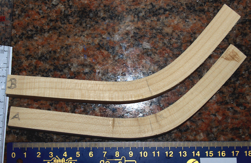

Bambus Sehnen Bogen (es hat mich wieder in Richtung osman. Bogenform gezogen :-) ), heutiger Stand:
--Bergahorn-Brettchen dampferhitzt, gebogen.
--Einzelteile aus Bambus und Bergahorn gesägt, geschliffen (Maße s. Bilder)
--Bambus gebogen, auf Herdplatte erhitzt (Vorrichtung für kleinen Bash-Radius s. Bild) im Bash-Bereich und dann im 2.Step mit derselben Vorrichtung (größeres Rundholz eingelegt) im Kasan-Sal-Bereich. Die Proportionen stimmen nicht genau mit denen der osman. Bögen überein.
--Spleiss-V ausgesägt und wie auch Mittelstück und Bash-Enden mit feinen Rillen versehen.
--Einzelteile mit Hasenhautleim verklebt.
--Nach ca. 1 Woche Trockung werden noch zusätzliche Holzstäbchen längs der Spleisstellen eingeklebt zur Stabilisierung der Klebefuge, es kommen Dickenkorrektur an Bambus, Formgebung von Griff- und Bash-Bereich und der Bogenbreite (semipyramidal). Ich wage mich mit mit dem Schlankermachen von Kasan-Ende und Bash-Bereich noch etwas weiter vor.
Dann gibt’s wieder Fotos mit Infos, ich hoffe es klappt alles . Endgültige Präsentation in extra Thema.
Windkanter

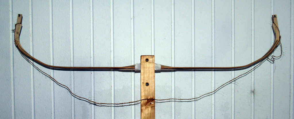

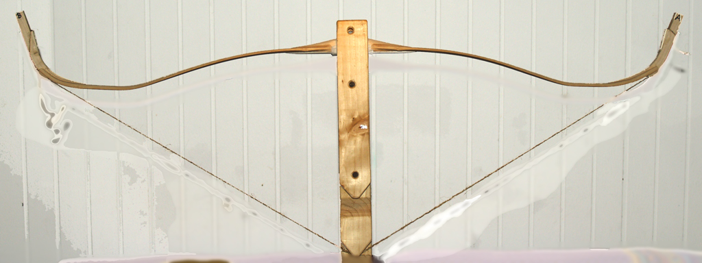

hier geht’s ein Stück weiter.
Die Entscheidung, beide WA´s aus einer rel. dicken meiner Bambuslatten zu machen, hat eine ziemliche Fitzelei im Spleissbereich des Mittenstücks nach sich gezogen. Die Bambuslatte war über die Länge und die Breite schwankend in der Dicke und ich wollte die 2 Stücke mit den längsten Nodienabständen heraussägen. Die Folge war eine recht unterschiedliche Dicke im Mittelstückbereich. Diesmal habe ich die Nodien hier nicht abgeschliffen, was es allerdings nicht besser machte. Ich hoffe, die schonmal angewandte Methode des Verstärkens mit Bambusstäbchen funktioniert auch hier (s. Fotos). Die Verstärkung (auch bauchseitig= Bild 6, über Spleiss) halte ich für notwendig, weil die Klebefläche zwischen Bambus und Ahorn etwas klein ist.
Die Schritte seht Ihr in den Bildern. Zum letzen Bild: weiter auszuziehen habe ich mich nicht getraut, es hat schon 1x leicht geknackst, meist (!) ist sind das nur Leimansammlungen, keine Klebefugen.
Windkanter
Hier scheint mir, daß der linke WA mittig und eher zum Mittenteil hin etwas steifer als der rechte WA ist, ich schabe ein wenig ab.

Der Schattenwurf vom Blitz oder der Lampe erschwert mir eine Beurteilung der Biegezone auf dem Photo.

Ich würde alle Spleiße mit einer festen Wicklung versehen , um ein Lösen der schmalen Leimfuge zu verhindern. Besonders die am Griff sind gefährdet …. Das hatte ich auch beim meinem Assyrer so gemacht ;) Später würde die mit Sehnen umwickeln, da kein Horn darunter klebt, um die Spleiße zu stabilisieren.

@Kra: ich versuche nochmal bessere Bilder (Auszug) einzustellen.
@Markus: ja, Wicklungen an den Mittelteil-Spleissen sind geplant. Als oberste Aussenlage auf der 0,3mm-Ziegenrohhaut (diese liegt auf Sehnenschicht). Ich kann es nicht bis ins letzte abschätzen, ob die Überdeckung der Spleissstelle mit der dünnen Ahornplatte bauchseitig wirklich reicht, zusammen mit den eingelegten Bambus-Stäbchen am Mittelstück. Der ebenso gebaute Jugend-Bambus-Sehnen-Bogen ist ebenso konstruiert aber hat halt weniger Zugkraft. Als richtiger Bogenbauer würde ich da ja aufwändigere Experimente machen.....

hier nochmal Bilder ohne Schatten (z.T. nachbearbeitet bzw. nachgepfriemelt).
Meiner Meinung nach müsste im und um den Kasan-Radius bei WA Nr. A (rechts) etwas Rücken-Material weg und beim linken WA Nr. B etwas Material (von Bambus-Innenseite=Rücken) etwa in WA-Mitte auf ca. 15cm Länge weggenommen werden.
Mal sehn, was andere sehn. Kra ?
Windkanter
Re: Holzkompositbogen: Planung und viele Fragen
Verfasst: 12.01.2021, 17:15
von Snake-Jo
@Windkanter: Da das Bambus aufgrund der Nodien immer variiert in der Dicke würde ich mir jetzt noch keinen Kopf machen und nichts wegnehmen, sondern mit dem Sehnenmaterial ausgleichen. Das klappt gut und wenn nicht in einer Schicht, dann in der zweiten oder dritten.
Verfasst: 12.01.2021, 20:38
von Windkanter
@Snake-Jo:
1) Also ich habe 2 Arten von Dickenvariationen, einmal im unmittelbaren Bereich (2-3cm) der Nodien wirds dicker und dann aber auch auf der Strecke von einer Nodie zur anderen und zudem (ev. bedingt durch das Flachhobeln) über die Breite hinweg, fern der Nodien. Vor der Zusammenmontage hatte ich bereits die Dicke etwas angeglichen, wobei eine Unwägbarkeit bleibt: schwankt auch die Dicke der festen Bambus-Aussenschicht? Vermutlich kriegt man dieses Problem nicht gebacken, ja ich stimme Dir da zu, nichts mehr wegzunehmen.
2) Ich habe die Biegung im Kasan-Bash-Bereich mal genauer geometr. untersucht (auf Abbildung Linien und tangierende Ovale eingezeichnet etc.), die Biegung ist unregelmäßig, von der unterschiedlichen Lage der Nodien in diesem Bereich, was sich beim Heissbiegen ausgewirkt hat. Der Radius beim rechten WA-A ist kleiner und bleibt beim Auszug auch so. Habe die Stelle von Kasan-biegung bis etwas vor Spleissbeginn mit Babystrahler heiss gemacht (andere Bereiche mit Alu-Folie abgedeckt) und ganz leicht aufgebogen, sieht besser aus.
Ev. nach dem Trocknen der Sehnenlage nochmal mit weiterem Sehnenmaterial nachtillern, ja, klingt gut und bleibt wohl auch nichts anderes übrig.
Damit habe ich den Bereich der Kinder-Bambus-Sehnenbögen hinter mir gelassen :-) .
Danke
Windkanter
Verfasst: 13.01.2021, 09:54
von Snake-Jo
@windkanter
Du kannst auch zuerst kurze Sehnenstücke zwischen die Nodien auftragen ( ca. 1 mm Dicke) und dannn alles mit langen in einer zweiten Schicht.
Form bzw. Performance ist gut; wäre zu überlegen die Hebelenden lang zu lassen, also Nockkeil nach oben verschieben.
