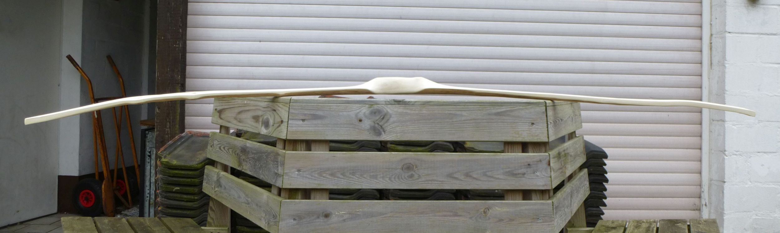

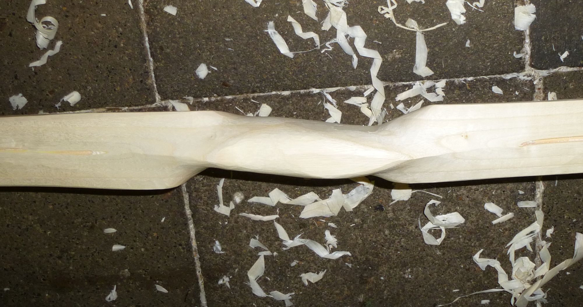

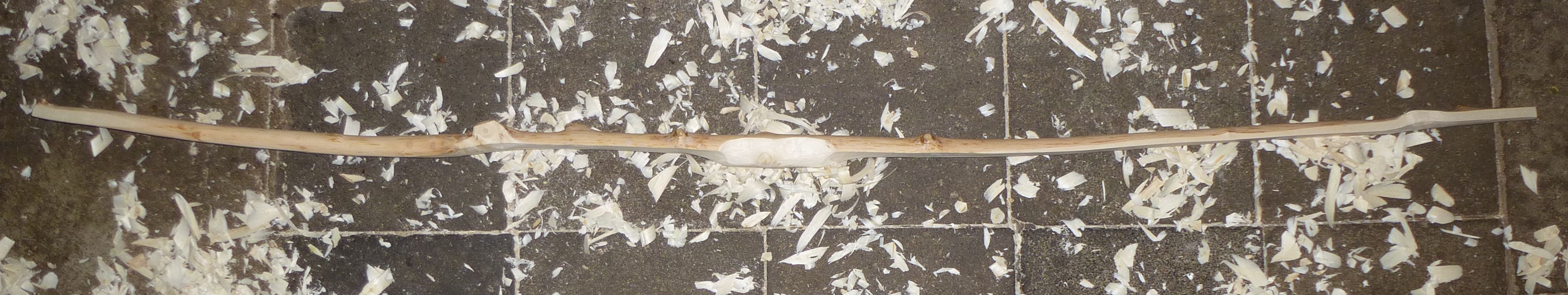

Ich hab die Form der Wurfarme weiter ausgearbeitet, die Dicke weiter reduziert und schon mal grob den Griff ausgearbeitet. Die beiden - ich trau mich garnicht die Recurves zu nennen - sorgen für momentan 7cm Reflex und die Esche wiegt 1700g.
die Kontur
die Kontur
der Griff
der Griff
nochmal Griff
nochmal Griff
Verwendete Werkzeuge: großes und kleines Ziehmesser

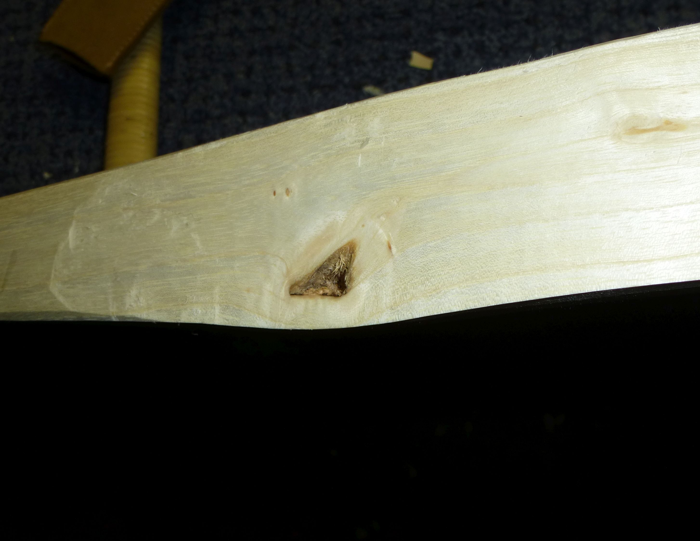

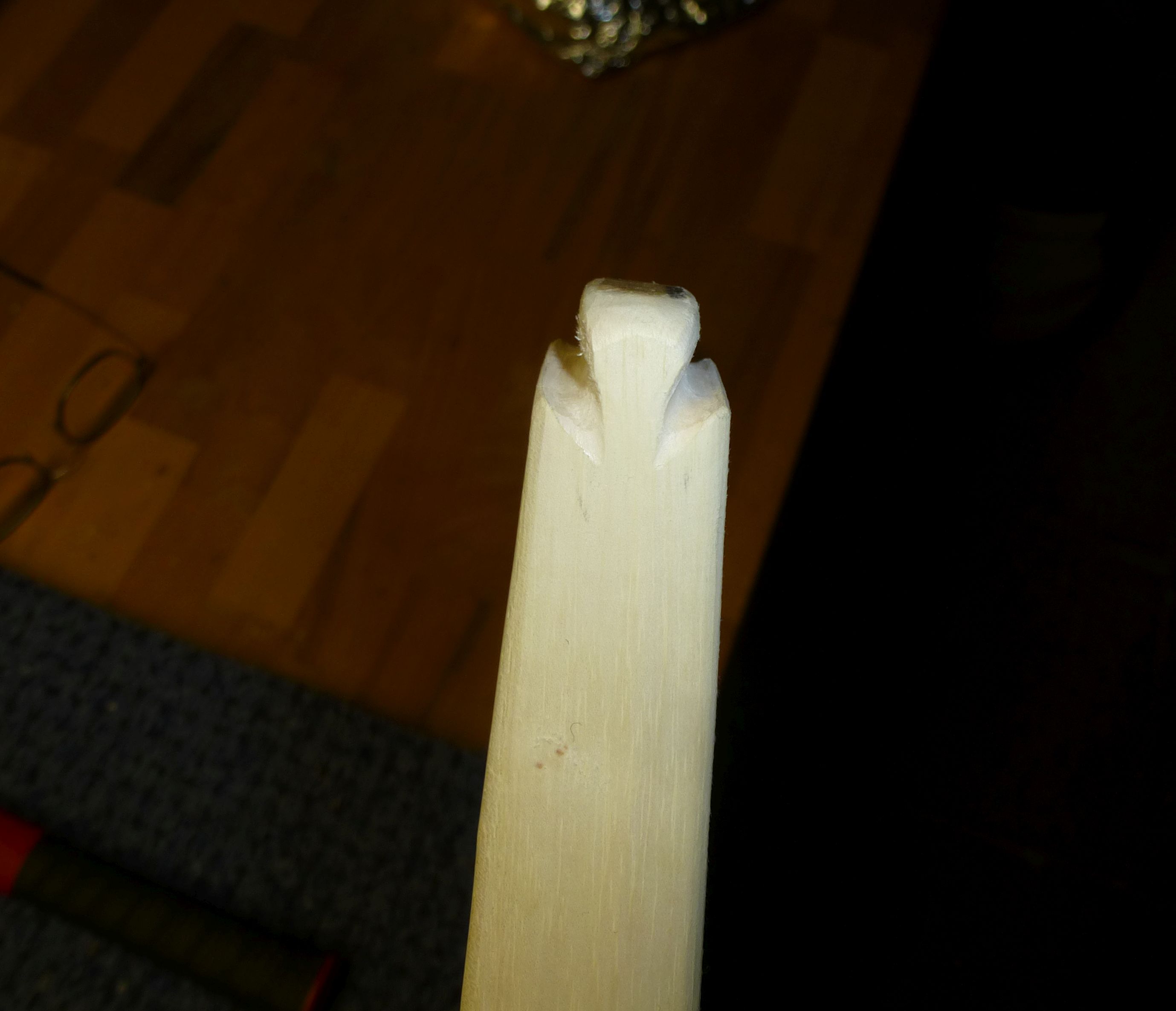

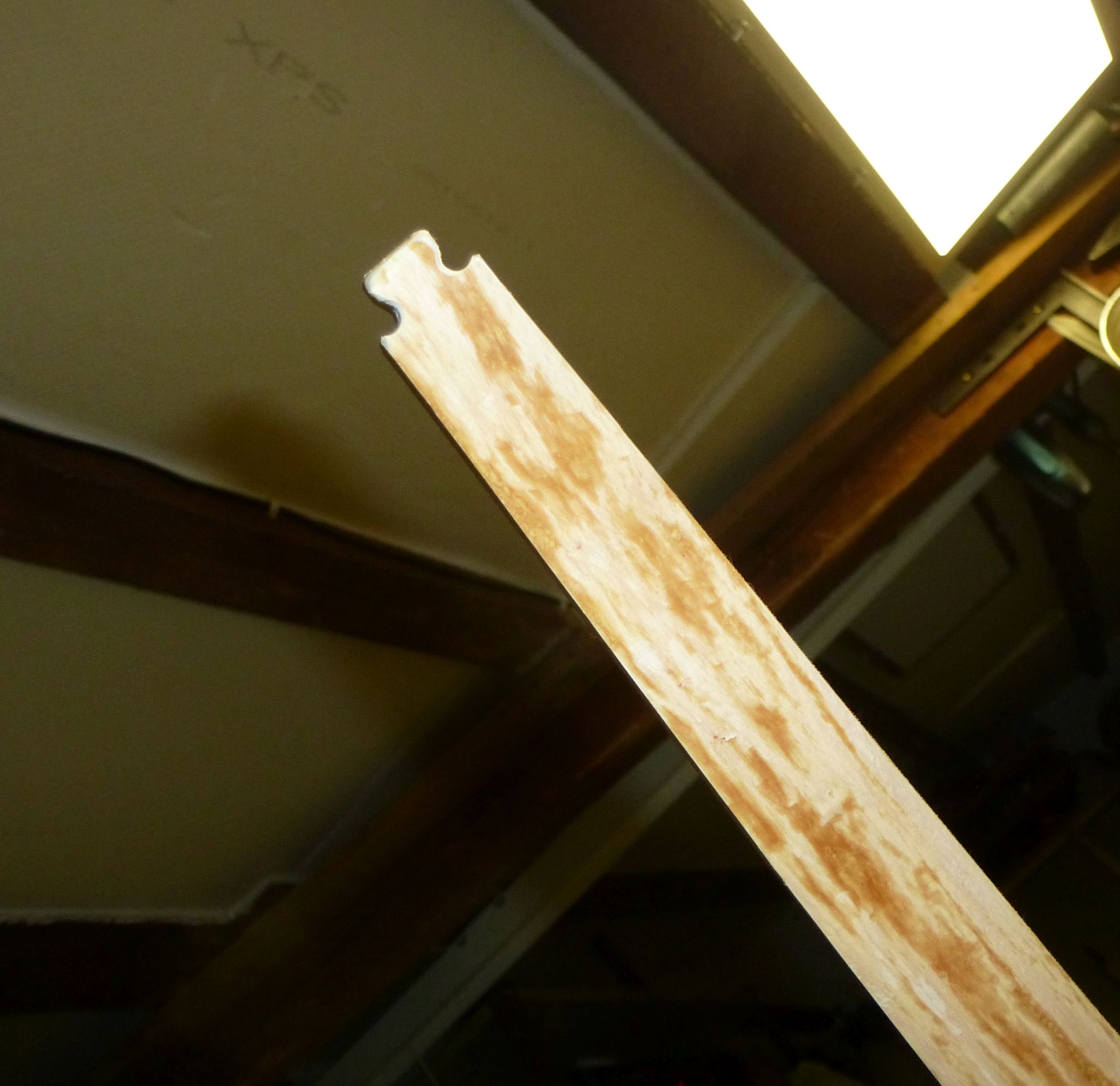

Ich hab noch weiter verschlank und schon mal die Stiftnocken eingefeilt.
Gewicht ist 1470g und der Reflex ist gleich geblieben.
Leider hab ich eine Gammelstelle freigelegt und die wird wohl nicht rausfallen :'(
Nocke
Nocke
Nocke
Nocke
Gammel, 8mm tief
Gammel, 8mm tief

Mittlerweile bin ich bei 1230g, teils durch trocknen, teils durchs Ziehmesser. Der Reflex ist immer noch gleich und verzogen hat sich auch noch nix. Seit gestern liegt er im Keller bei 15° und 60% rLF. Ich hab sogar schon angefangen die Sehne zu bauen.

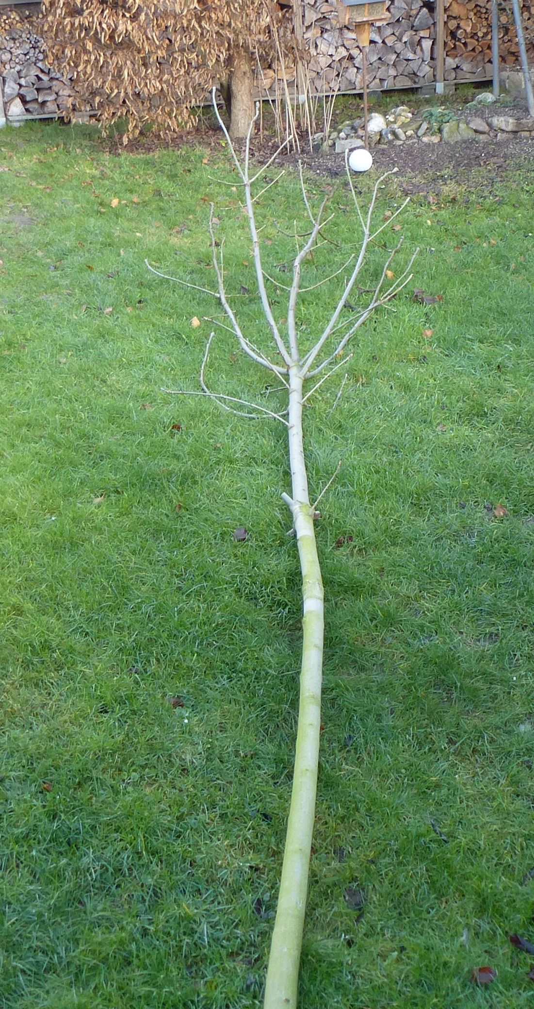

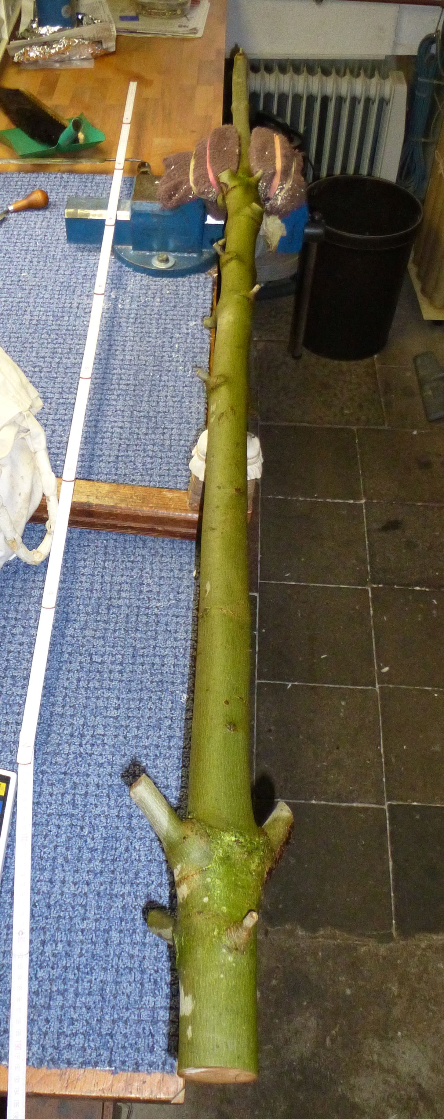

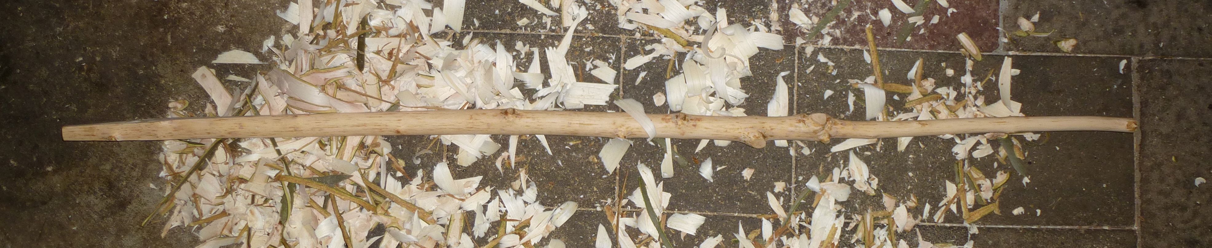

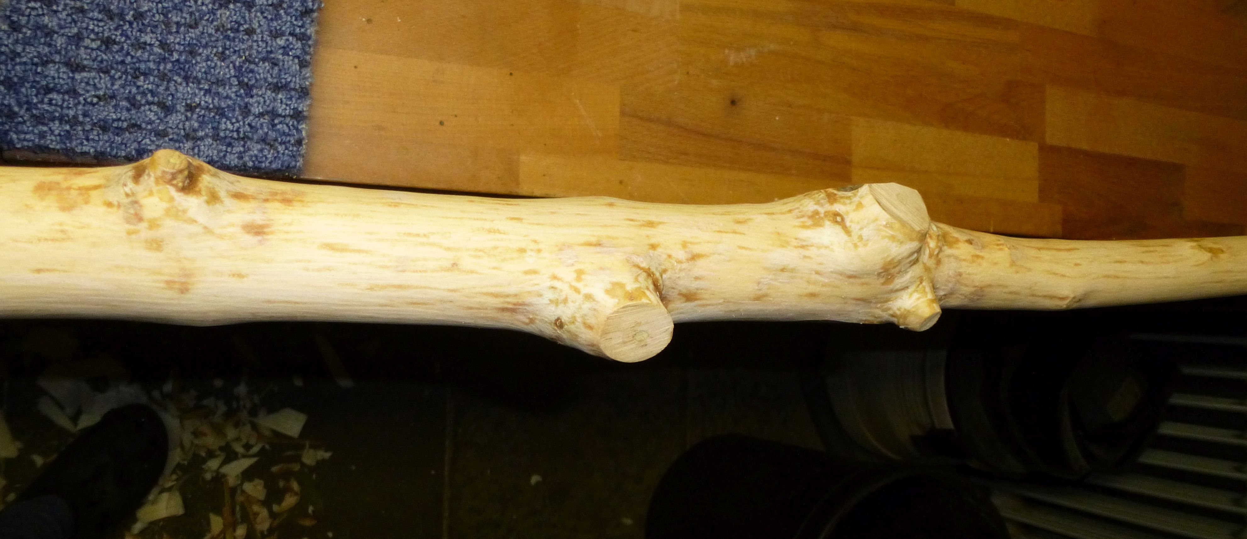

Jetzt habe ich die ganze Zeit noch den oberen Rest des Baums draussen rumliegen. Und da man nix verschwenden soll und zur Zeit an der anderen Hälfte keine Arbeit anfällt, habe ich beschlossen mich dran zu versuchen. 180cm lang, oben 25 unten 60mm Durchmesser, ein paar Äste ... los gehts:
der ganze Baum
der ganze Baum
der obere Teil
der obere Teil
der Rücken
der Rücken
das reflexe Profil
das reflexe Profil
die Äste auf dem Rücken
Benutzte Werkzeuge: wieder Spachtel und Ziehmesser.
Gewicht 1400g. Ob das was wird?

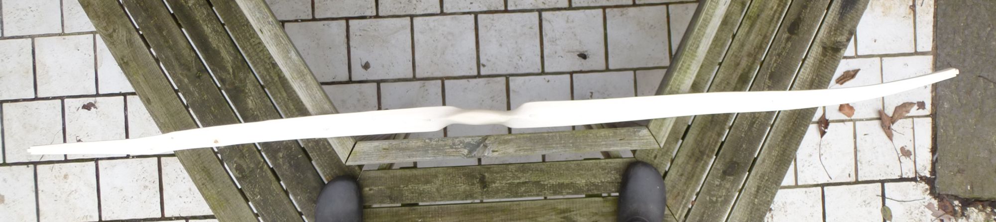

Nummer Eins hat jetzt 1150g und verliert noch 20g pro Tag.

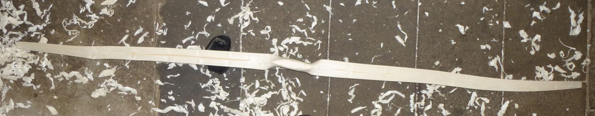

Nummer Zwei hab ich mit dem Ziehmesser noch weiter runtergearbeitet:
Bauch
Bauch
Profil
Profil
Der hat jetzt noch 950g.

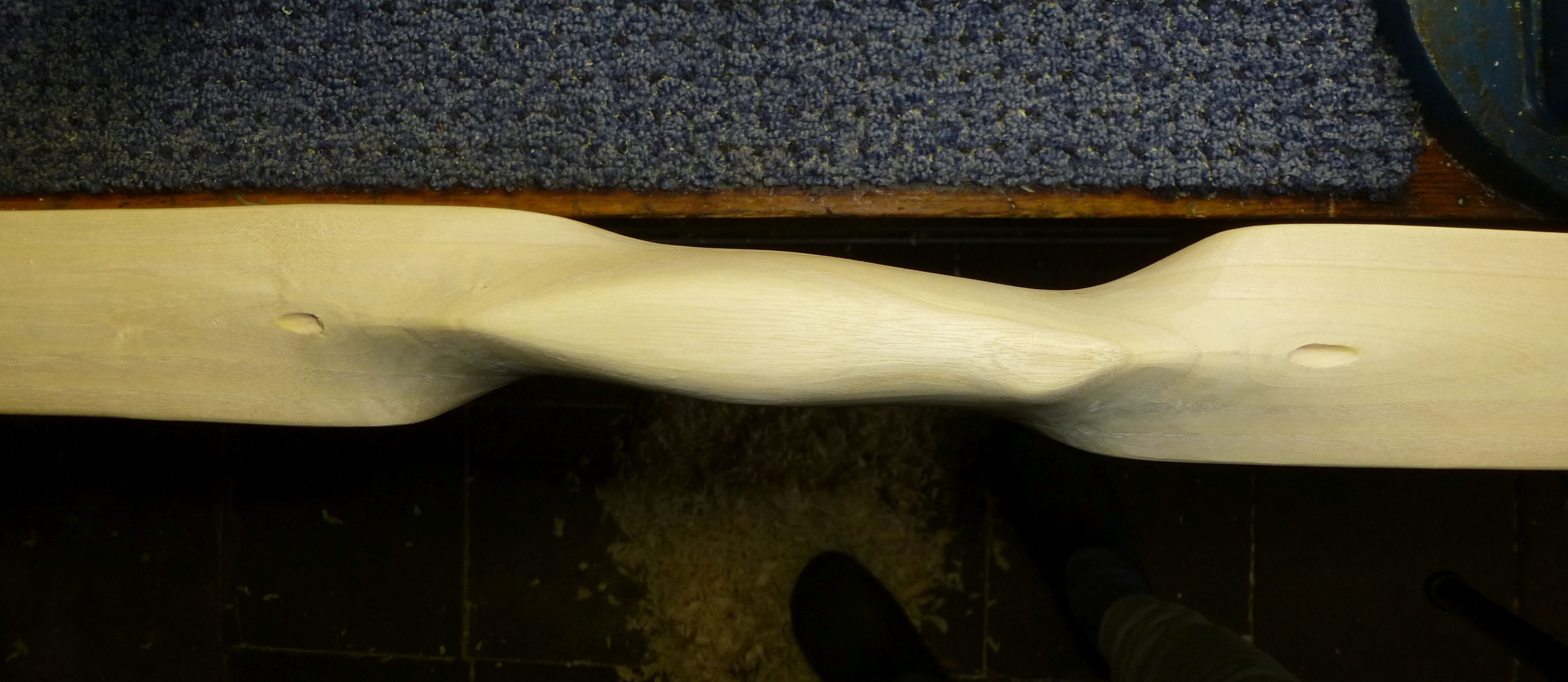

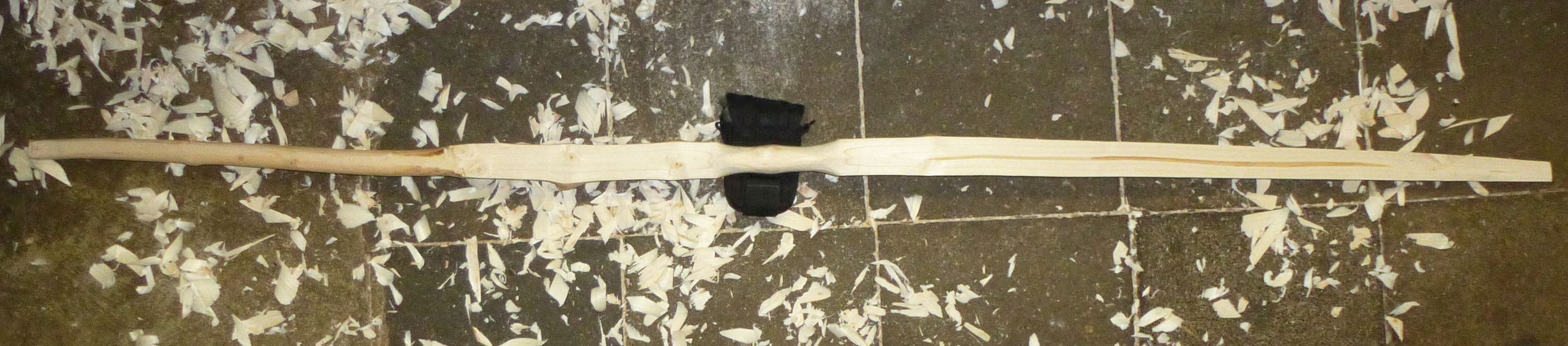

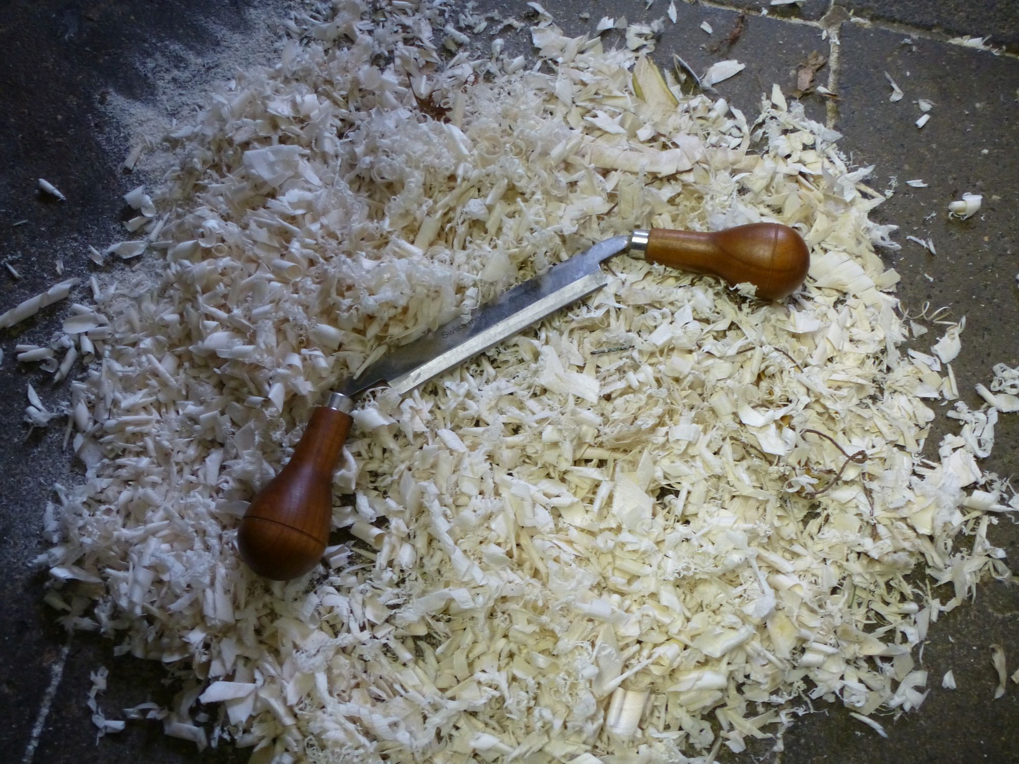

Ein kleines Update: Beide Bögen habe ich mit dem Ziehmesser noch ein wenig erleichtert und sie liegen seit einer Woche im Haus. Beide verlieren noch 7/8g pro Tag an Wasser. Esche 1 hat noch 1000g, Esche 2 noch 700g.
Hier noch ein paar Bilder:
Esche-Locken mit Ziehmesser
Griffbereich
Griffbereich
Markkanal freigelegt
Profil
Profil
Profil seitlich
Profil seitlich
Werkzeuge: Ziehmesser, Ziehklinge, langer 4mm Holzbohrer.
