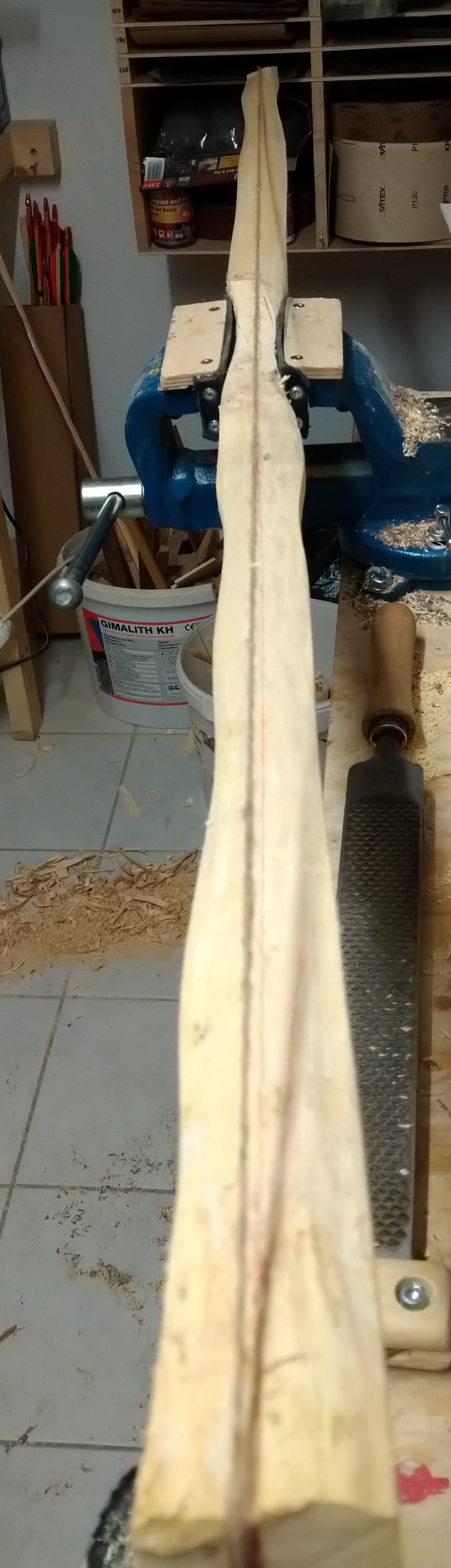

Heute habe ich den Weißdorn auf die WA- Breite gebracht und auch die Dicke angepasst. Er ist jetzt noch 850 g schwer.
An einem Ende habe ich gedämpft und es versucht zu flippen. Dabei ist das Holz etwas gerissen. Mal sehen ob der Riss
noch raus fällt, da die Enden noch zu Breit sind.
