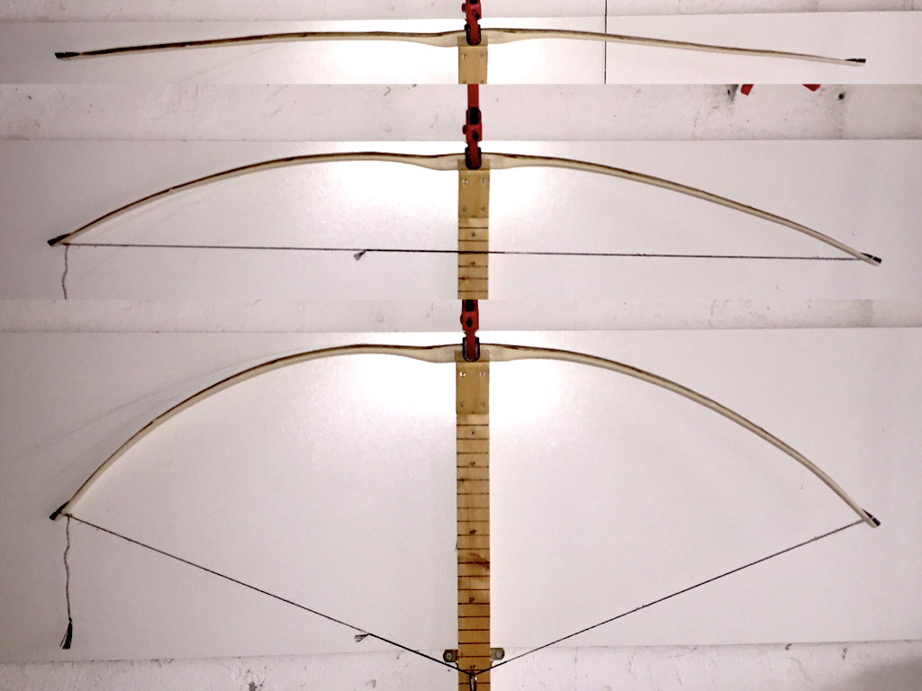

Schwieriger Stave, sieht aber sehr harmonisch aus die Biegung, da bist du auf dem richtigen Weg.

Der linke WA gefällt mir schon ganz gut, rechts biegt er griffnah zu stark, also da erstmal nichts mehr machen.

Bin bei der Standhöhe angekommen und hab auch mein Zuggewicht einigermaßen getroffen, momentan 45@28".
Standhöhe, 45@28"
Standhöhe, 45@28"
Ich lass jetzt noch ein paar Pfeile fliegen und wenn alles passt gehts ans Finishen.
Der rechte Wurfarm wird vermutlich der Obere, eigentlich wollte ich es andersrum aber die Pfeile gehen so sauberer raus.

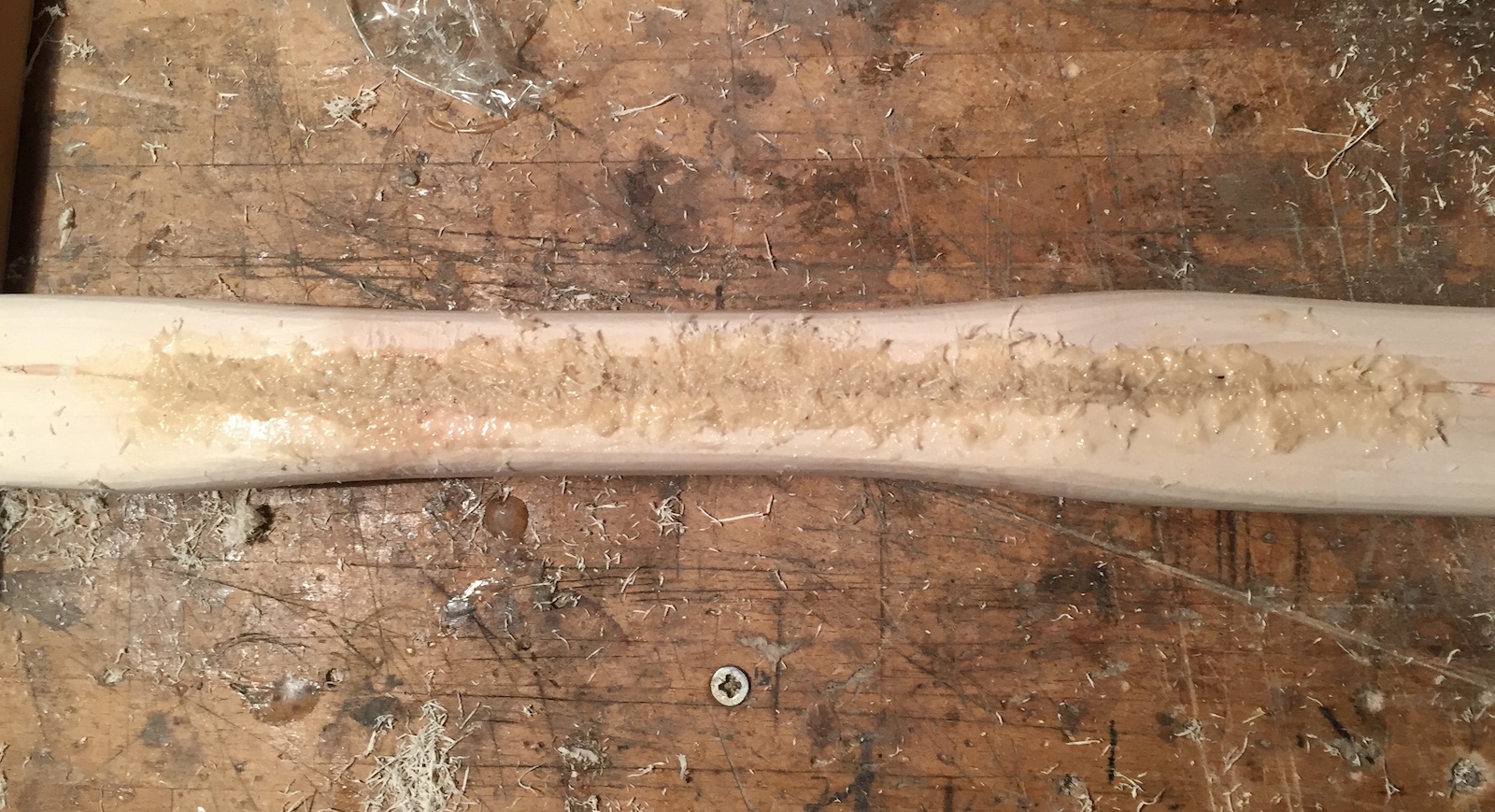

Den Entlastungsschnitt im Griffbereich hab ich noch mit Bröseln und Uhu Endfest aufgefüllt.
Brösel
Brösel

Den Tiller hast du gut hinbekommen, ist ein schwieriges Stück.

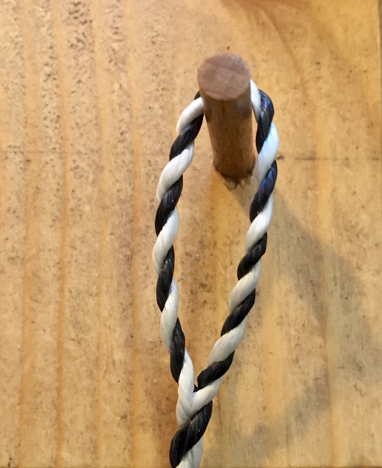

Der Bogen ist fertig und mit ca. 120 Pfeilen eingeschossen. Auch das Vollauszugsfoto bei knackigen Minustemperaturen hat er klaglos über sich ergehen lassen.
Sehnenbau, 12 Strang FF

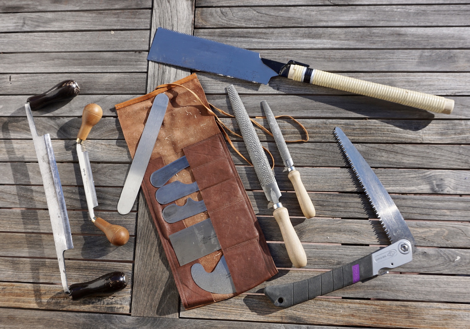

Meine verwendeten Werkzeuge:
Präsi:viewtopic.php?f=81&t=32090&p=574364#p574364
