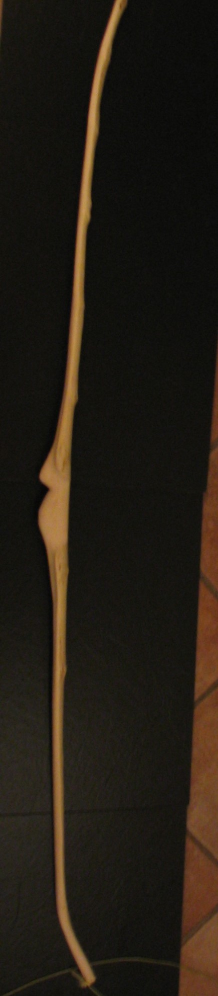

Du könntest recht haben Ulli, dass diese Stelle nachher so weit runter gearbeitet wird, dass es nicht mehr tragisch ist. Mal schauen was er bis morgen noch an Gewicht verliert. Mit dem Feuchtigkeitsmesser habe ich 15 % gemessen , aber ob dieser genau ist weis ich nicht. Der Stave ist jetzt schon 6 Tage bei mir in der Wohnung. Die ersten 5 in einem kühlen Zimmer und seit Gestern im Wohnzimmer. Momentan wiegt er 1122 g .

Hallo Kemoauc , ich habe es mit dem Dampfreiniger probiert , ca.15 -20 min 98°heißer Dampf und danach eingespannt, Schauen wir mal ob es den gewünschten Erfolg bringt . Es waren ja nur 3,5 -4,0 cm auf die ganze Länge von163 cm .Bilder kommen , wenn es geklappt hat.

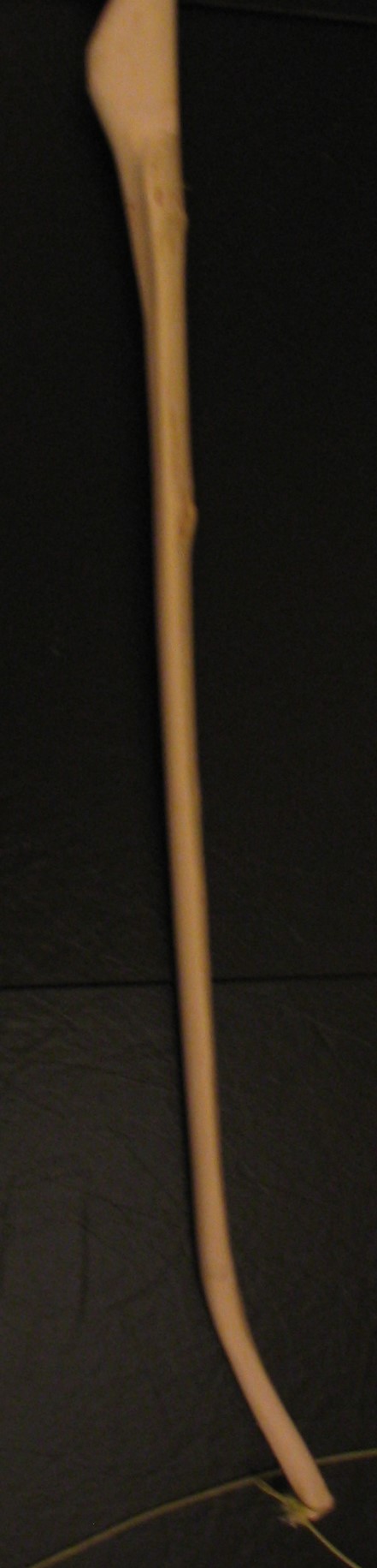

untere Wurfarm
untere Wurfarm

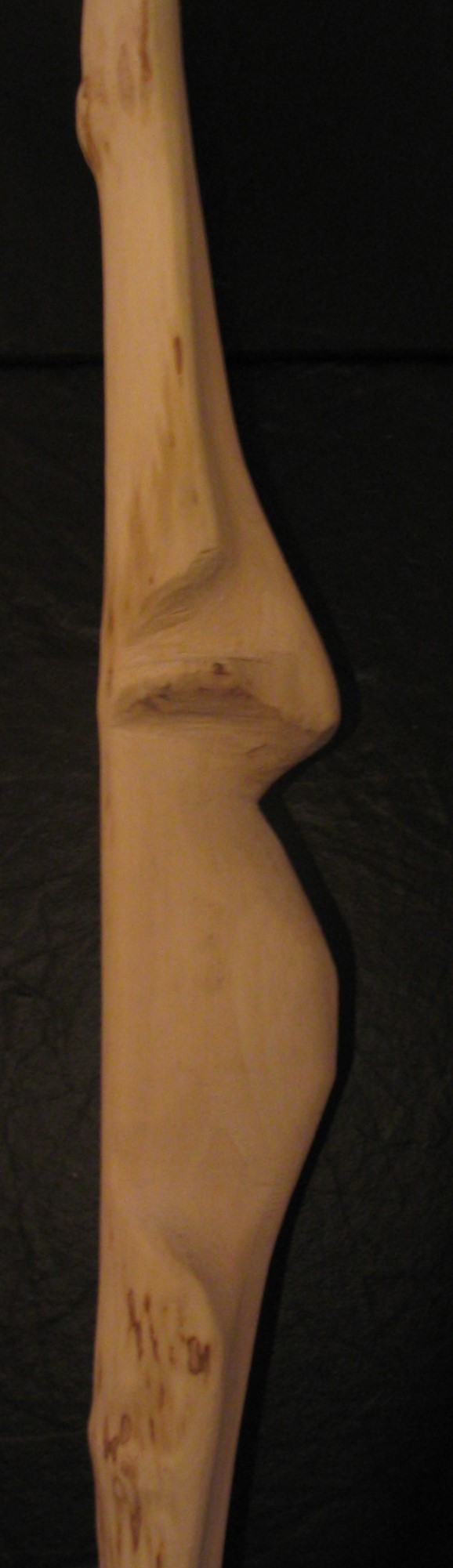

Griff mit Pfeilauflage
Seitenansicht von links
Sehnenlage vor der Korrektur
Seitenansicht von rechts

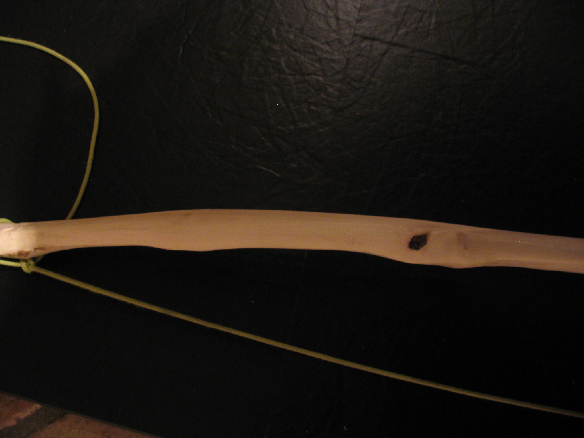

Oberer Wurfarm
Oberer Wurfarm
Erstes mal aufspannen
Erste Versuche Sehne aufspannen

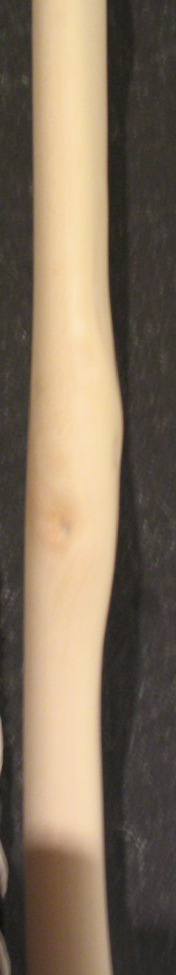

Tod Ast am oberen Wurfarm

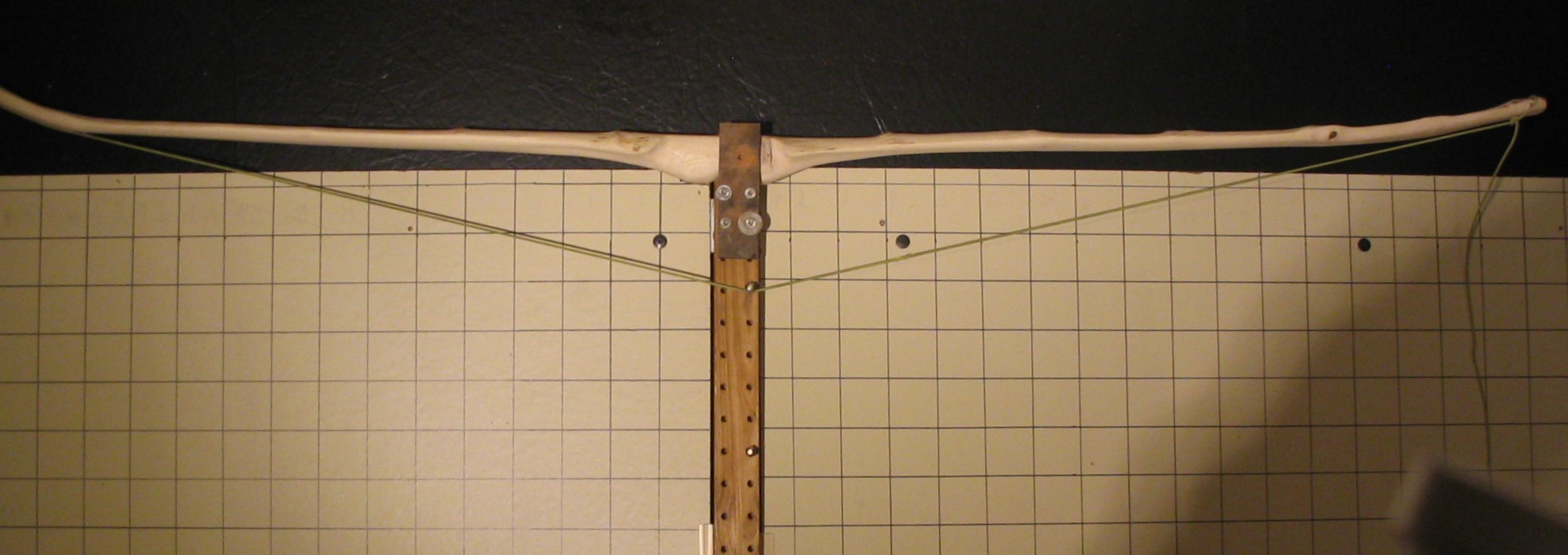

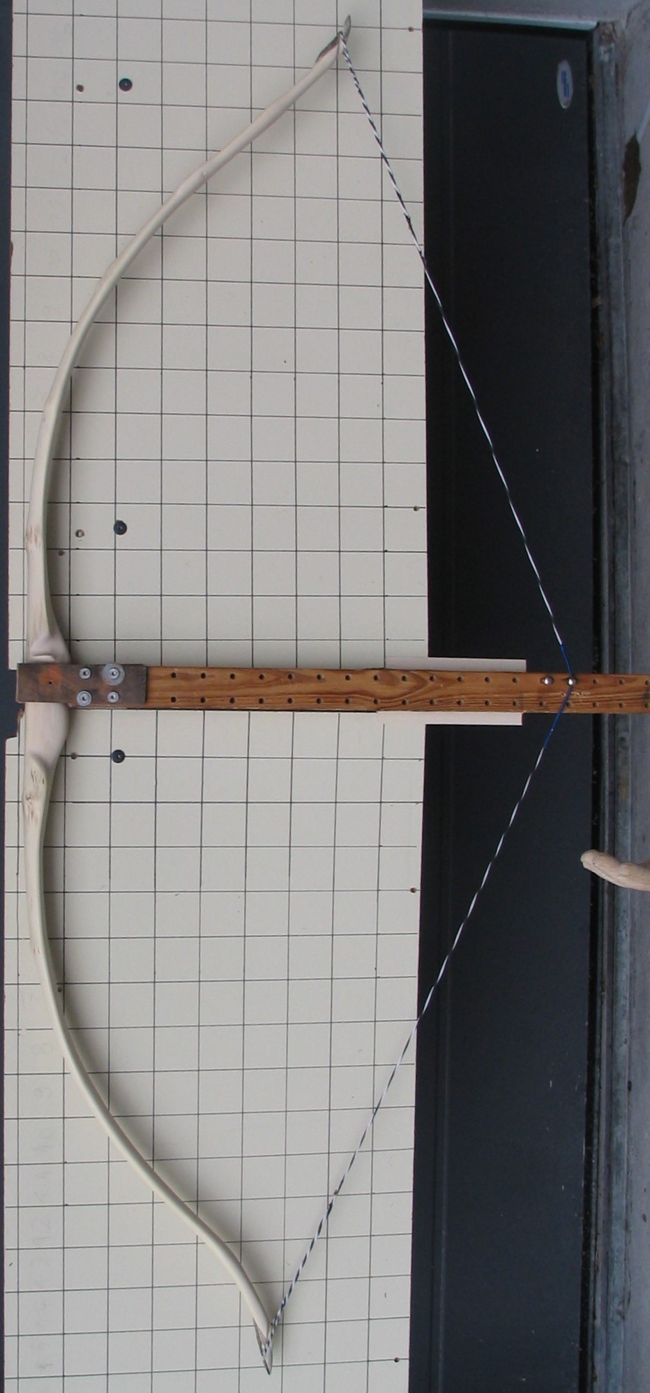

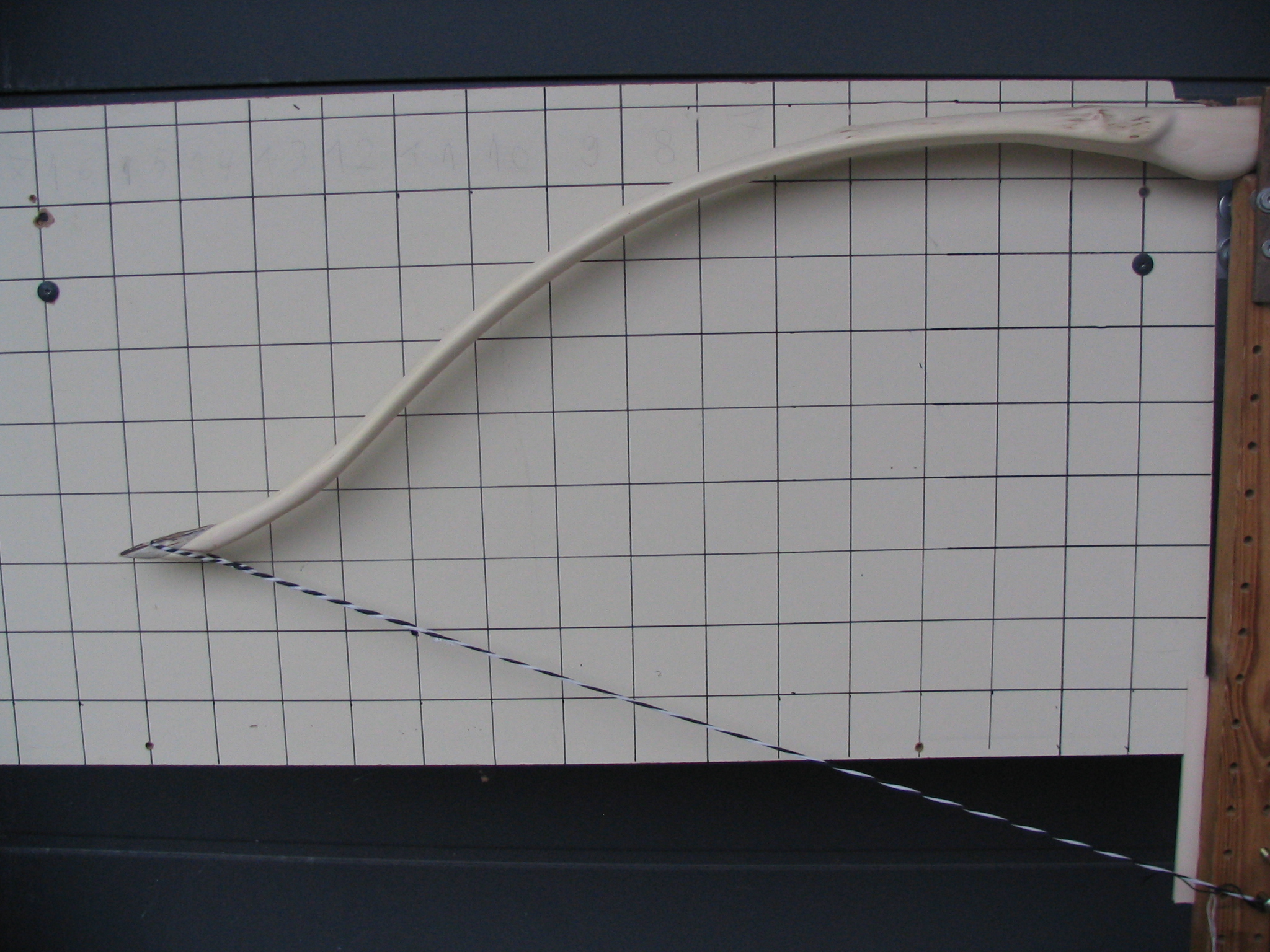

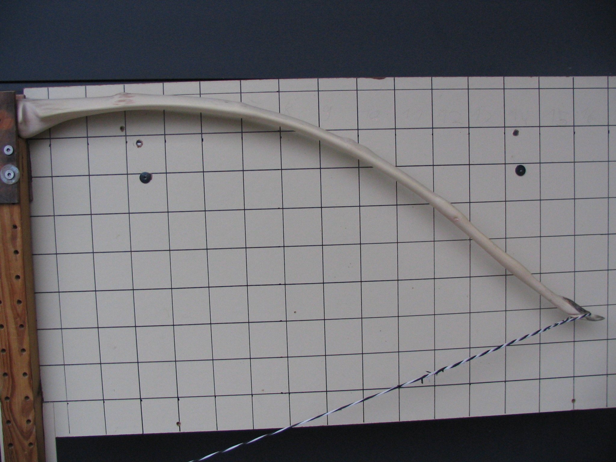

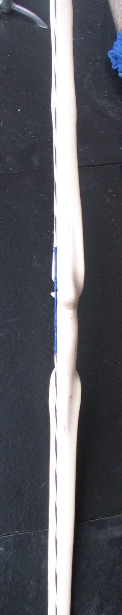

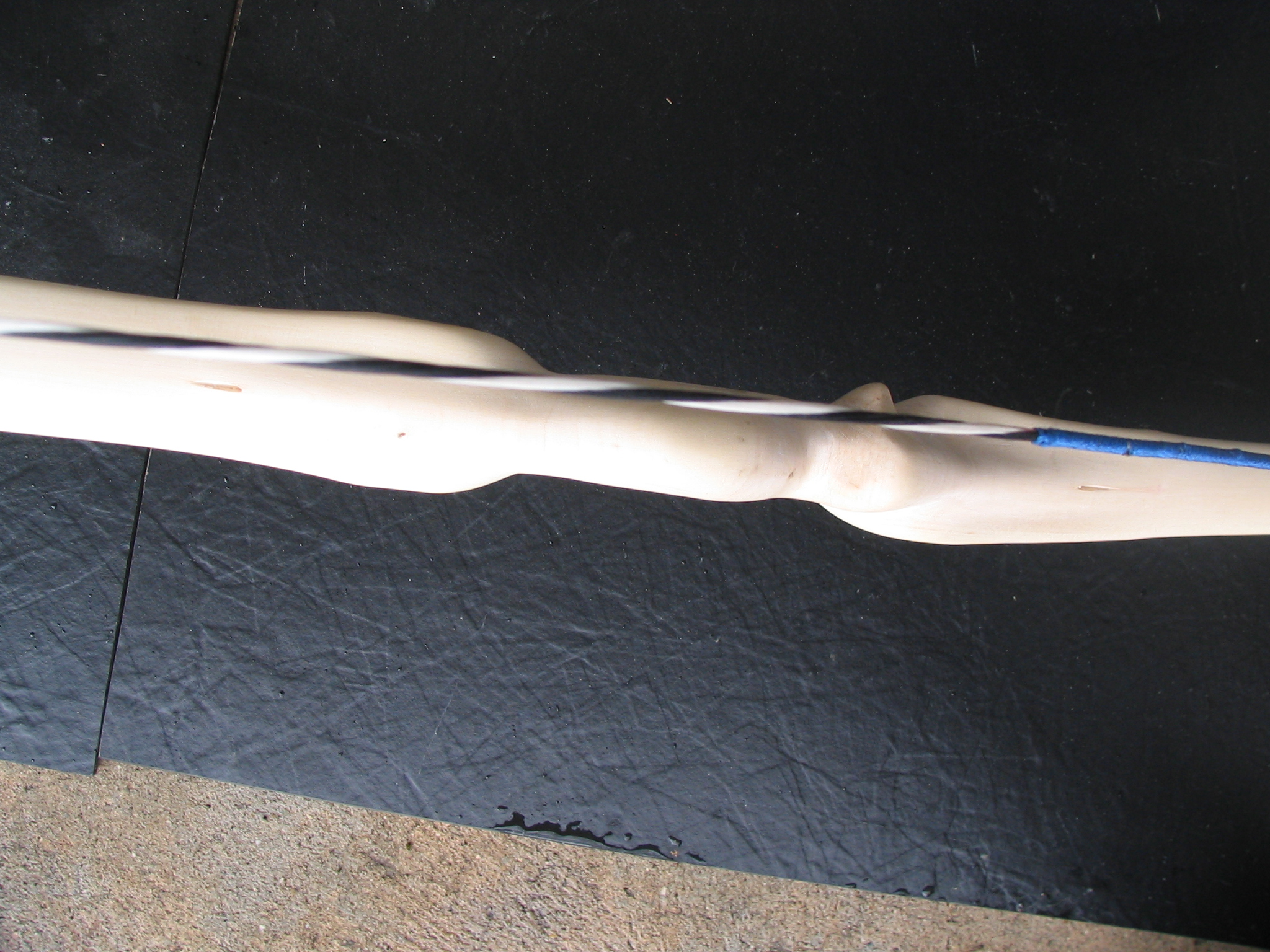

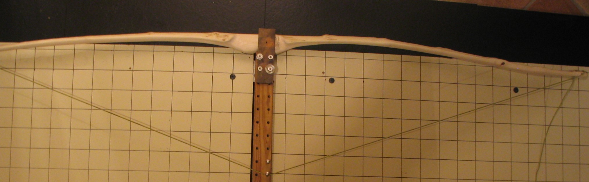

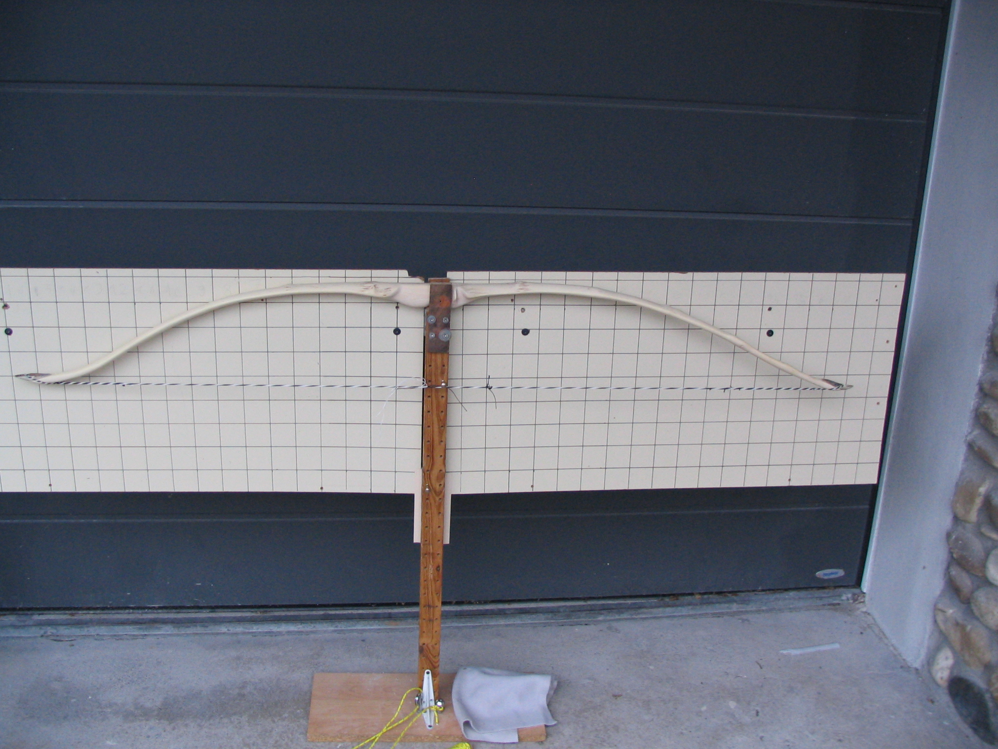

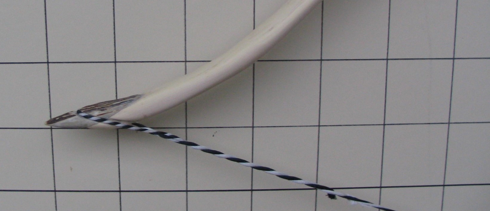

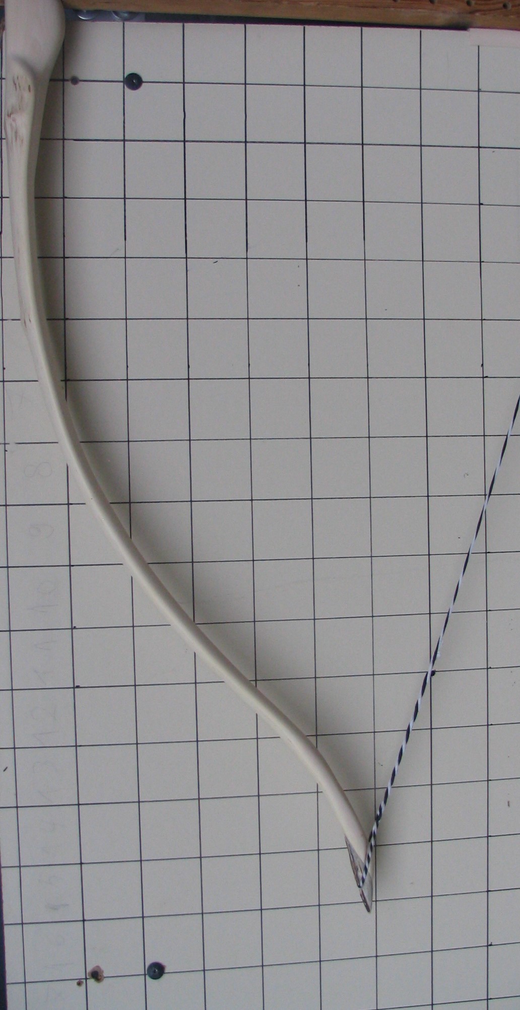

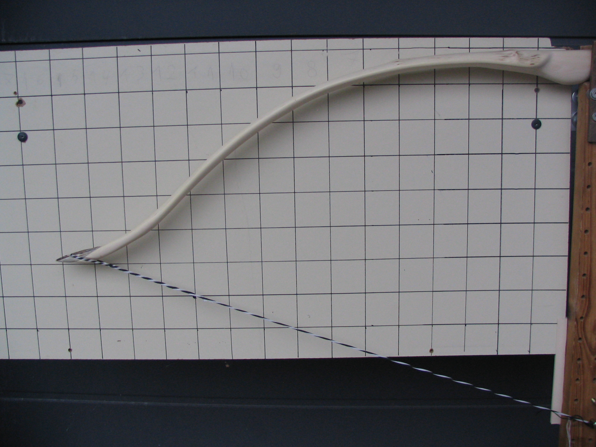

Erstes Bild: Das erste mal auf Standhöhe aufgespannt und hat fast gepasst Zweites: Untere Wurfarm im Auszug

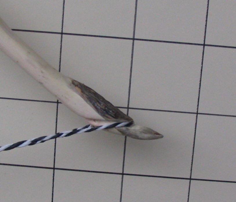

Drittes; Untere Nock mit Geweihauflage
Viertes; Obere Nock mit Geweihauflage
Fünftes; Bogen bei ca. 55 cm Auszug

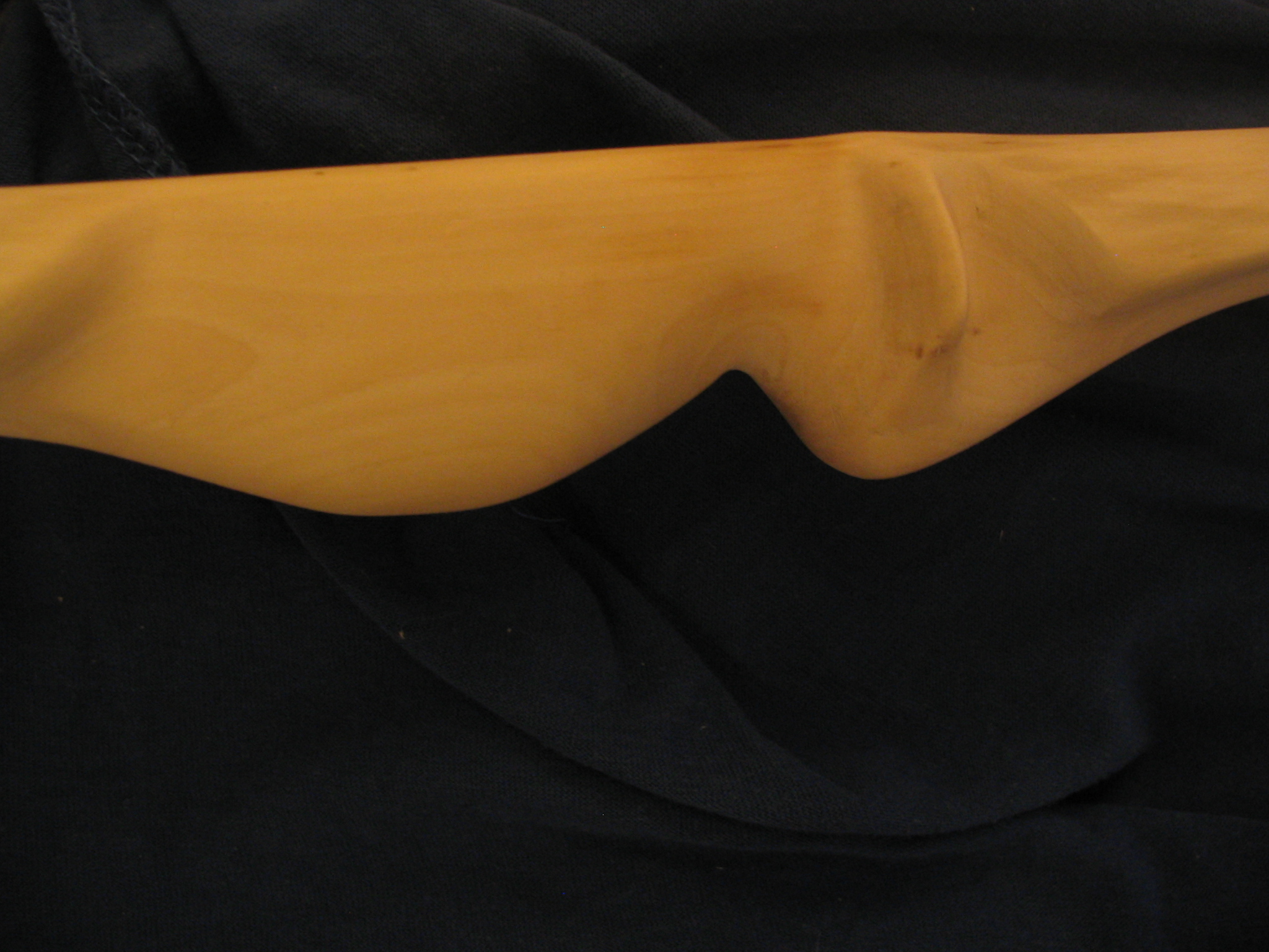

Ach ja die kleine Faulstelle vom Anfang konnte ich ganz runterarbeiten , und der Totast am oberen Wurfarm konnte ich auch so weit rausarbeiten , daß sie nicht mehr relevant ist. Man sieht nur noch ein kleines Löchlein. Die Auflagen für die Nocken habe ich aus Rehgeweih gemacht und mit wasserfestem Holzleim drauf geleimt. Sehnenlage ist leicht nach links versetzt, was aber nicht weiter schlimm ist da ja die Pfeilauflage auch links am Bogen ist. Bin momentan bei ca. 55 cm Auszug und 40 bis 45lb' s und einem Gewicht von ziemlich genau 700 g,
Burgunder12
Beiträge: 740
Re: Saplingbow 13. Kleiner, Fuchs Hartriegel
Beitrag von Burgunder12 »
Hallo kleiner Fuchs,
ich klebe meine Nocken immer mit Epoxid. Mit Holzleim klebe ich nur Holz auf Holz.
Die Nockenkerben solltest noch nacharbeiten, sodass die Sehne im Auszug nicht an Kannten schabt.
Das schont sie Sehne und vermeidet Geräusche beim Schießen.
Gruß Burgunder12

Die Overlays halten mit Holzleim?
Ich hätte da Eulenkleber genommen, bin immer vorsichtig, wenn die Overlays runtergehen beim Schiessen ist das nicht gut.
Kleiner Fuchs
Beiträge: 44
Registriert: 04.04.2012, 00:14
Beitrag von Kleiner Fuchs »
Overlays halten mit Holzleim, Habe ich schon immer so gemacht. Nur einmal ist mir bis jetzt einer runter gegangen als mir der Bogen aus der Hand flog und genau mit der Spitze auf dem Steinboden aufschlug,

Der Totast am oberen WA
am Anfang
der Totast nach der Bearbeitung nur noch eine Delle
der Griff von  links
der Griff von links
die obere Nock mit Overlay
obere Wurfarm im Auszug
untere Wurfarm im Auszug
Die untere Nock mit Overlay
Die Sehnenlage
Die Sehnenlage
Der Griff von rechts

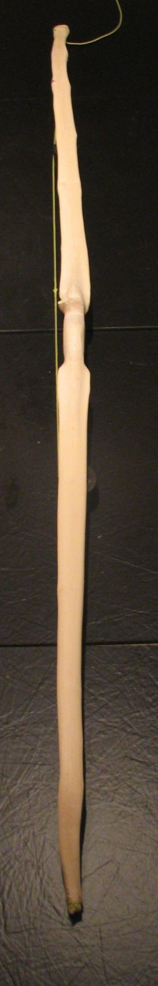

Fast im Vollauszug 68 cm /47-49 lb´s
Auf Standhohe 16 cm
Auf Standhohe 16 cm
