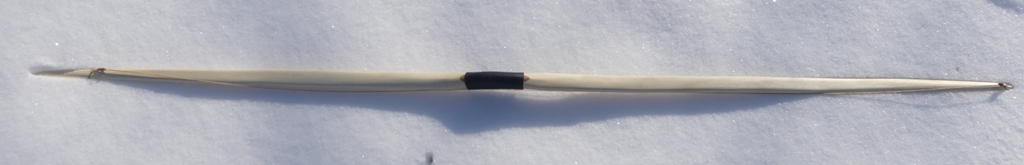

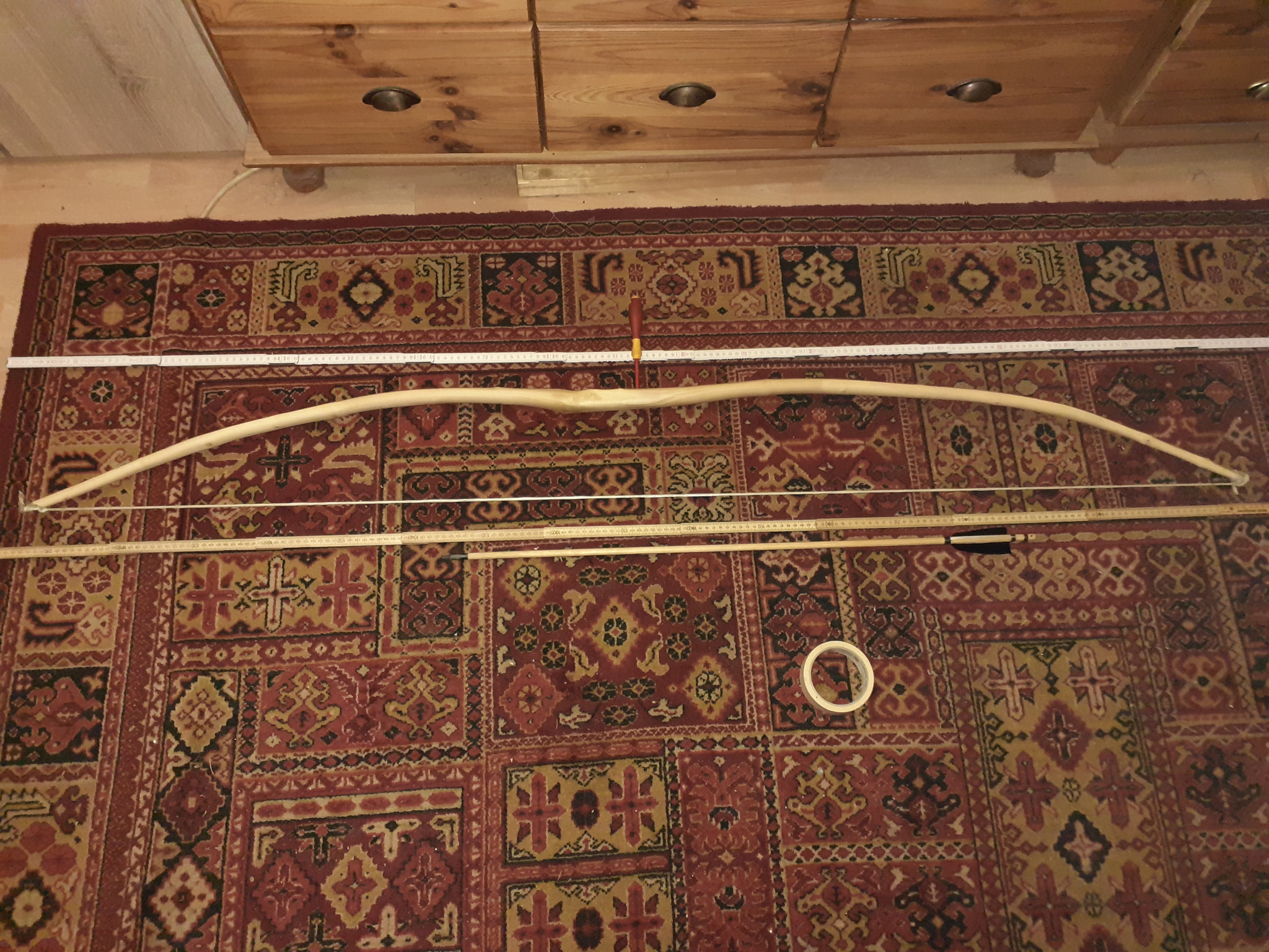

So jetzt auch die Präsentation meines Haselbogens.
Zum Bau geht es hier:
viewtopic.php?f=81&t=32054
Holz: Hasel
Länge: 168,5cm
Zuggewicht: 40#@28"
Gewicht ohne Sehne: 389g
Sehne 10 Strang Dacron

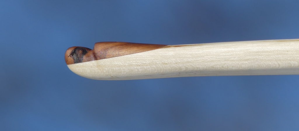

Bis 280ger Körnung geschliffen und mit Leinölfirnis gefinished. Nockoverlays aus Kuhhorn ca. 8mm breit und Keil im Griff aus Robinie. Im unteren WA hat er zwei Stauchrisse(Fotos im Bauthread), die bisher aber keine Probleme verursacht haben.
Wirft angenehm ohne Handschock.
Sonnige Grüße

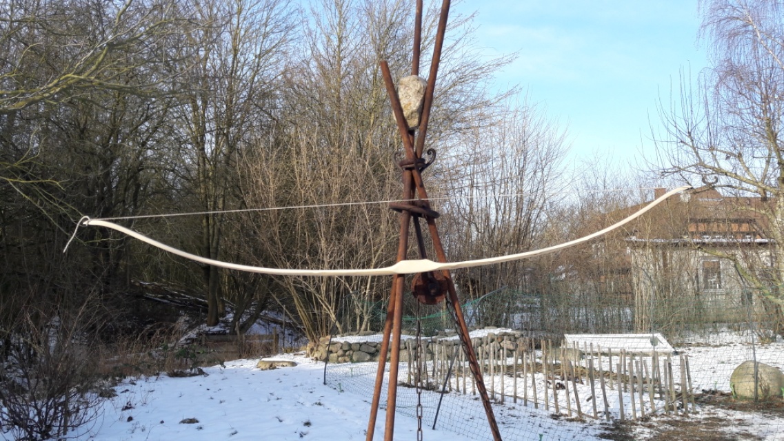

Toddi´s Ulmenbogen
Holz: Ulme aus dem Garten
Länge 178cm NtN
Zuggewicht 53# @ 28", 62# @ 31"nach AMO
Gewicht 490g
Nockoverlays aus Sanddorn
Sehne 12 Strang Spectra
Hier gehts zum Baufred: viewtopic.php?f=81&t=32047
konnte leider kein anständiges Vollauszugsfoto zustande bringen, weil mein linker Arm zurzeit nicht mitmacht.

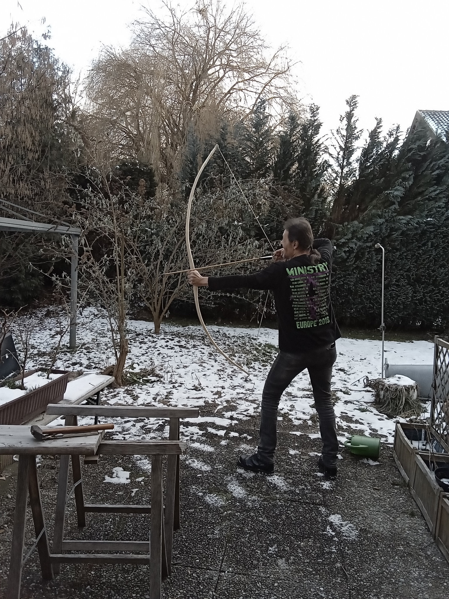

Abgespannt Auf Standhöhe Fast Vollauszug Nja,es war das beste Photo, die raren Vollauszüge habens nicht in die Kamera geschafft, Timing-Problem,nb ist der Pfeil 35" lang, aber für mehr als ein paar Versuche hats nicht gereicht. Aber selbst so ist er mit diesem Pfeil völlig zufrieden, 52g=800gr, Spine??? keine Ahnung,halt geeignet, der hebt super ab,trotz 30mm Griffbreite schlägt nix an und er nagelt über 15m ohne Elevation in die Scheibe,je nach Stelle auch durch.....

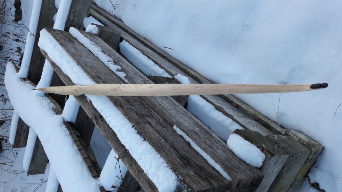

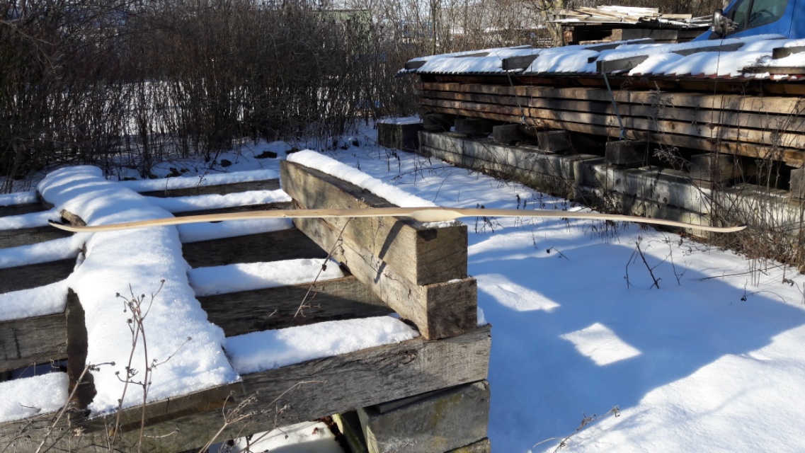

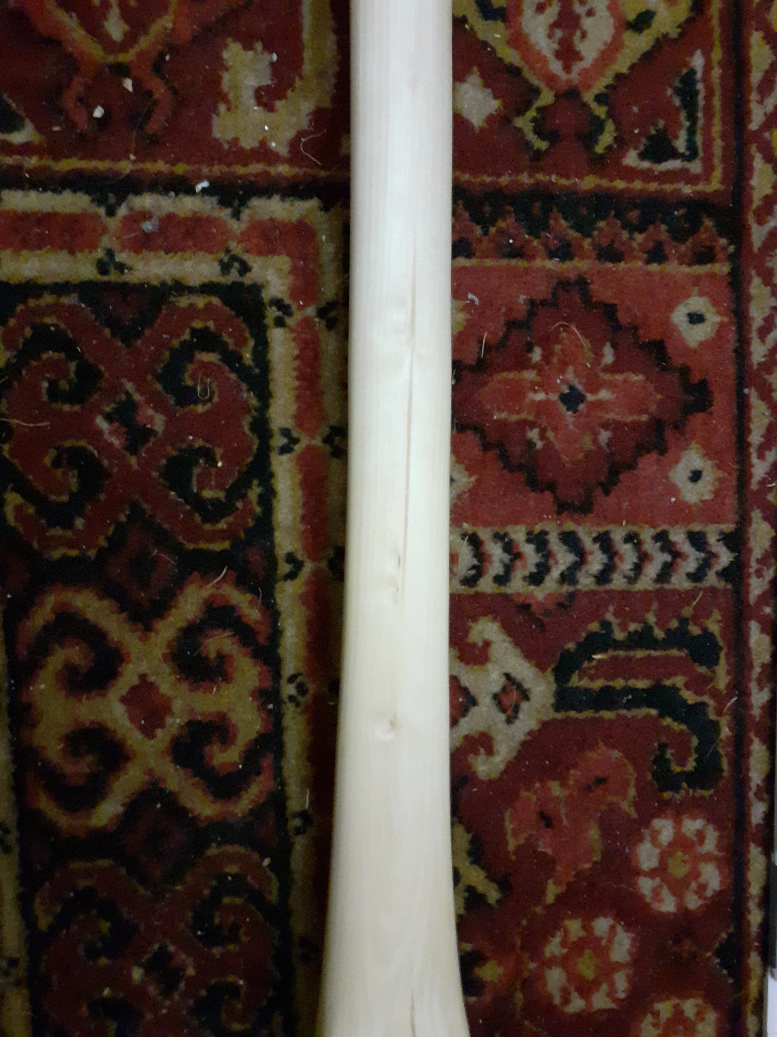

Jetzt zu den Einzelheiten: Das fiese Teil,das den UWA massiv verkürtzte.Und ein Beweiss,das Sekundenkleber spaltfüllend sein kann,man braucht nur VIEL davon

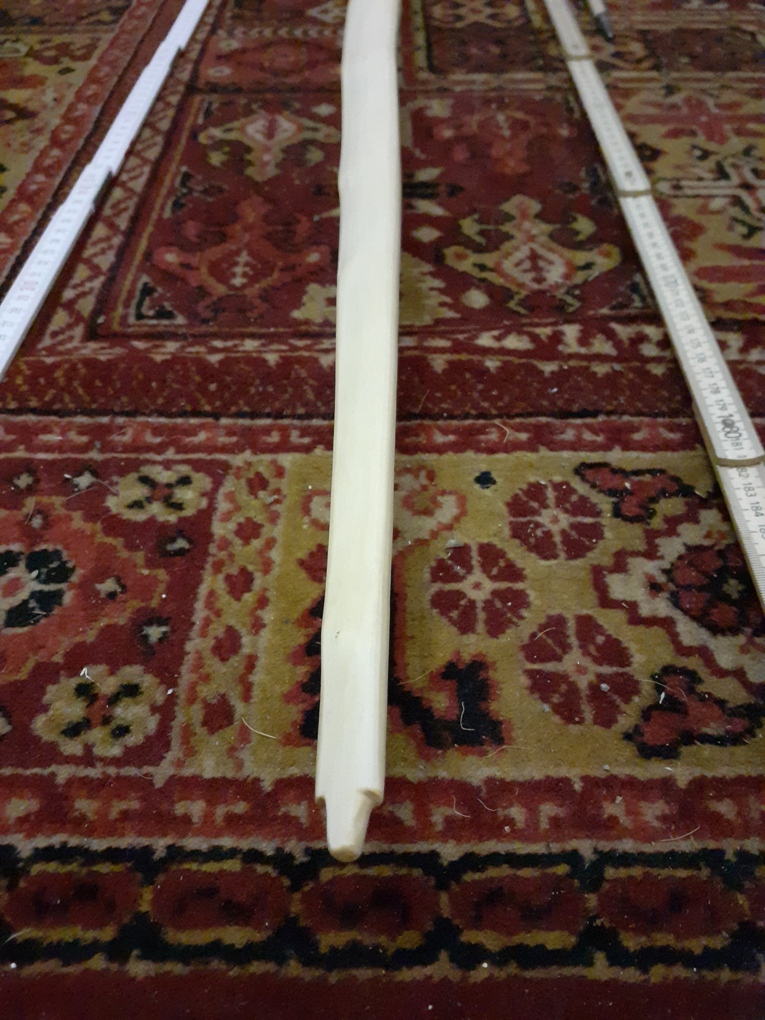

Der Schraubendreher markiert übrigens die geometrische Mitte, hierdurch wird er auch geschossen. Diese Stelle ist eigentlich schon Teil des FadeOuts des OWA,der verlängert wurde,um eine zu starke Belastung des UWA aufzufangen
Hier noch mal ein "Hauch" Drehwuchs
die Lage der Markkanalaustritte, nja ca 60% Markkanal liegen noch innen

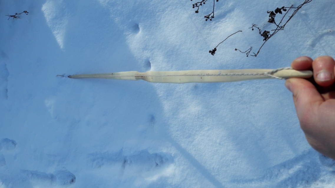

und ein kleiner Fiesling
Und zu guter Letzt: ein ...ähhh Gesicht....
das war vor dem letzten Schuss,die Kräfte waren versiegt,der Bogen bog mich...
Hier rächt sich die ganze Corona-Bequemlichkeit..einfach mangelnde Praxis durch Convenience-Bögen im 50#-Bereich.
