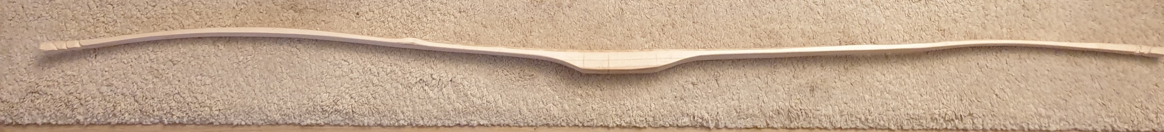

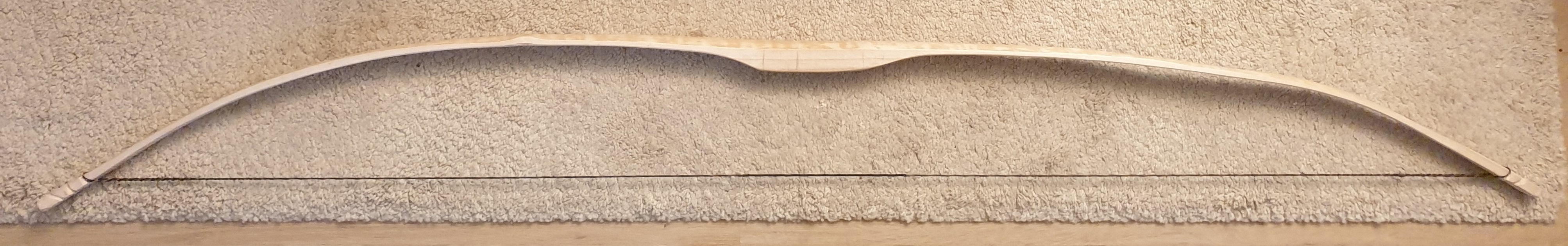

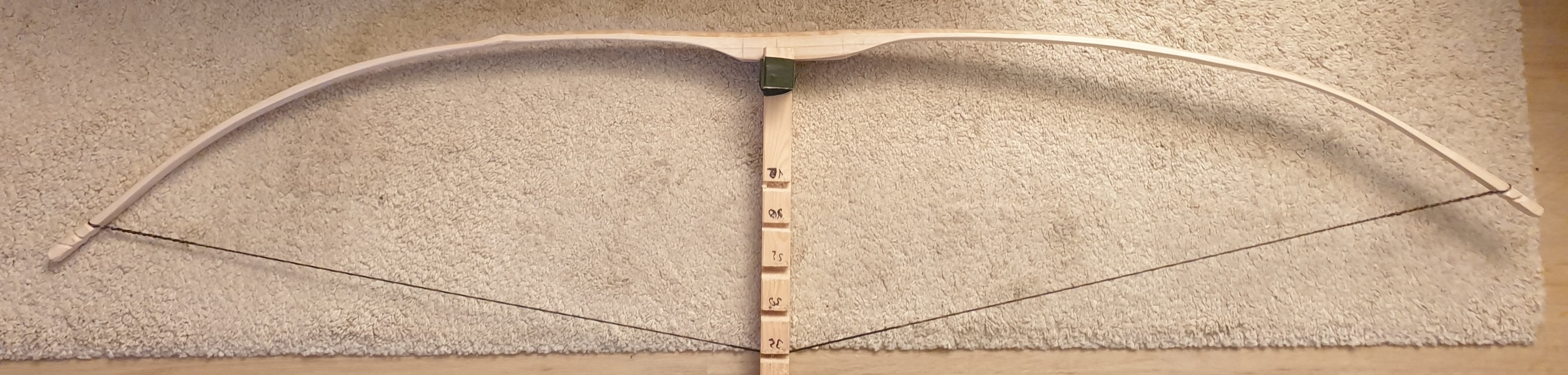

So, heute hatte ich ein wenig Zeit zum Tillern und bin bis zur Standhöhe gekommen.
Diese Reflexe/Deflexe machen das Ganze echt spannend.
Vor allem tauchte am unteren WA außen auf einmal ein starker Deflex, bzw. eine stark biegende Stelle auf, den ich vorher absolut nicht gesehen habe.
Ich denke jetzt müssen die Wurfarme in Griffnähe etwas dünner werden, da dort bisher nicht so viel passiert. ´
Kann ich die Reflexe von der Biegung bei Auszug 1 zu 1 abziehen, oder wie geht man da am Besten vor?
Der Ast ist übrigens weggefallen. Der Punkt geht an Neumi
Anbei an paar Bilder. Links ist Oben.
Falls ihr Fehler seht, bitte laut schreien.

Re: Der Anfänger und die Esche
Servus, die Kanten der WA sollten abgerundet sein? sieht man auf den Fotos schlecht, so rund wie der Rand einer Kaffeetasse.
Reflexe Stellen - der Bauch folgt in der Dicke dem Rücken
Deflexe Stellen - vorsicht, vor allem am Anfang etwas mehr in der Dicke stehen lassen.
Mit dem starken Reflex und den Wellen ist es halte ein sehr schwieriger Stave.
Im unteren WA am Ende ist eine Schwachstelle, den unteren WA vom Griff bis ca. WA Mitte schwächen um die Schwachstelle zu entlasten, vorerst nicht weiter ausziehen.

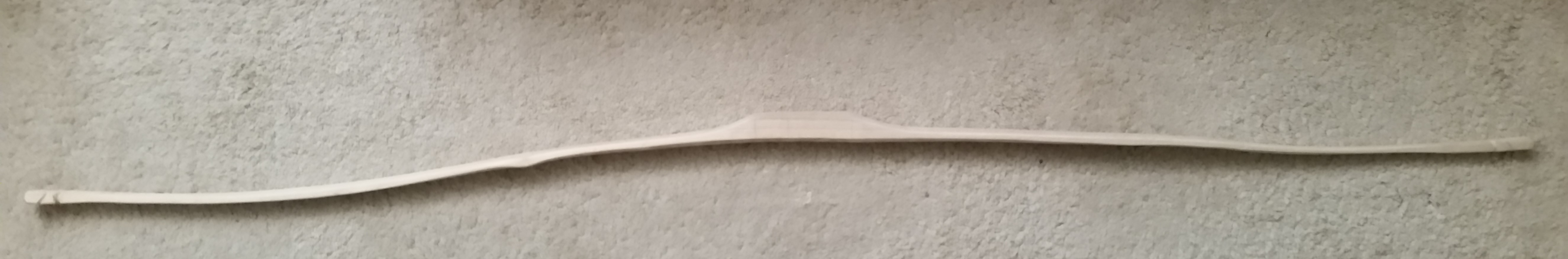

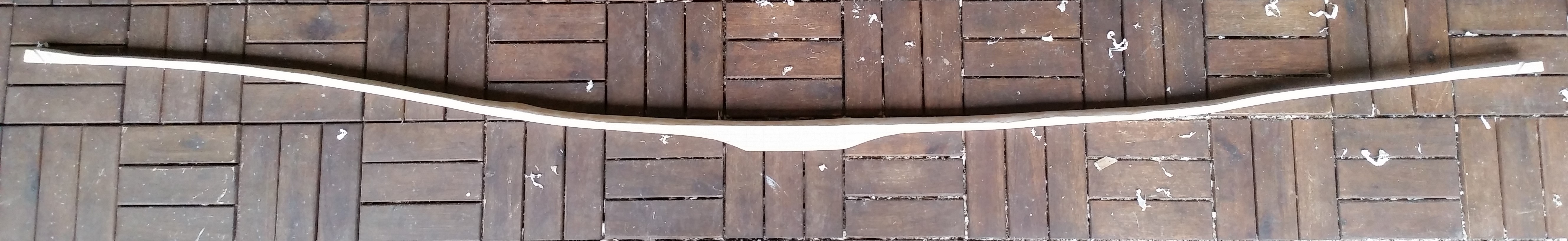

Ich habe den unteren WA fleißig geschwächt und ein wenig weiter getillert.
Leider ist mir da gehörig Zugkraft verloren gegangen und die Schwachstelle ist immer noch zu sehen.
Ich bin jetzt auf 15#@15" und will zumindest 30#@28" erreichen.
Wäre es eine Möglichkeit, die Schwachstelle mit einem Leinenflicken plus Wicklung zu verstärken?
Abgespannt sieht er jetzt auch anders aus als am Anfang. Der Reflex ist deutlich schwächer geworden.
Dieser Stave ist auf jeden Fall lehrreich.
Anbei Bilder vom aktuellen Stand.
Die Schwachstelle im rechten WA ist halt entscheidend, damit wirst du nicht mehr auf 30# kommen.
Die Schwachstelle zu verstärken ist halt sehr aufwendig und wahrscheinlich hat er schon Stauchbrüche bei der Schwachstelle, ich würde ein neues Projekt starten ist ja gerade Erntezeit.
Stave mit derart starken Reflex und ungleichen WA sind halt extrem schwierig zu Tillern.
Ev. Haben meine Kollegen noch eine Lösung, außer thermische Verwertung.
