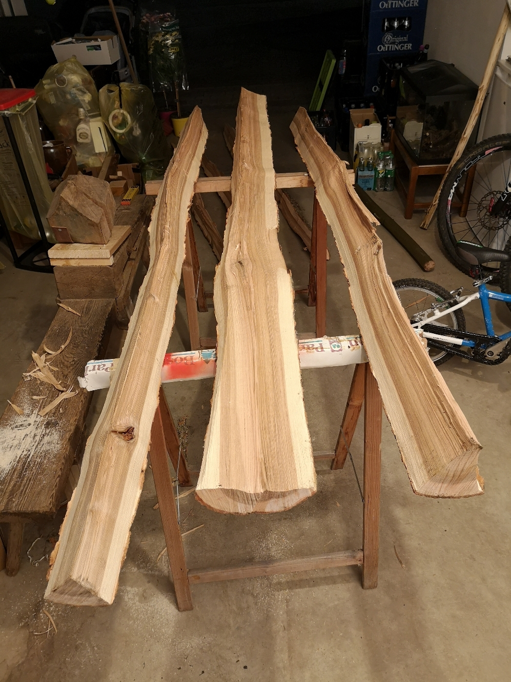

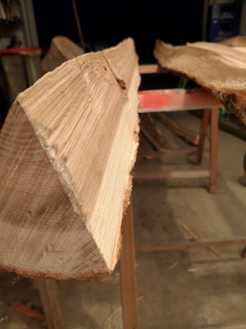

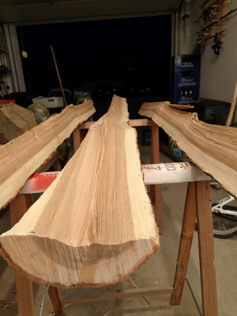

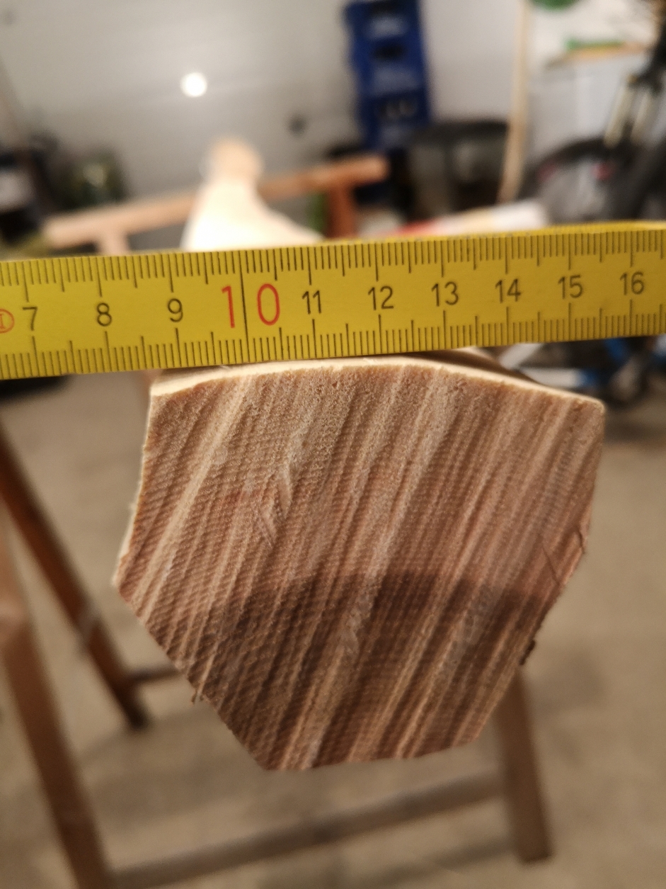

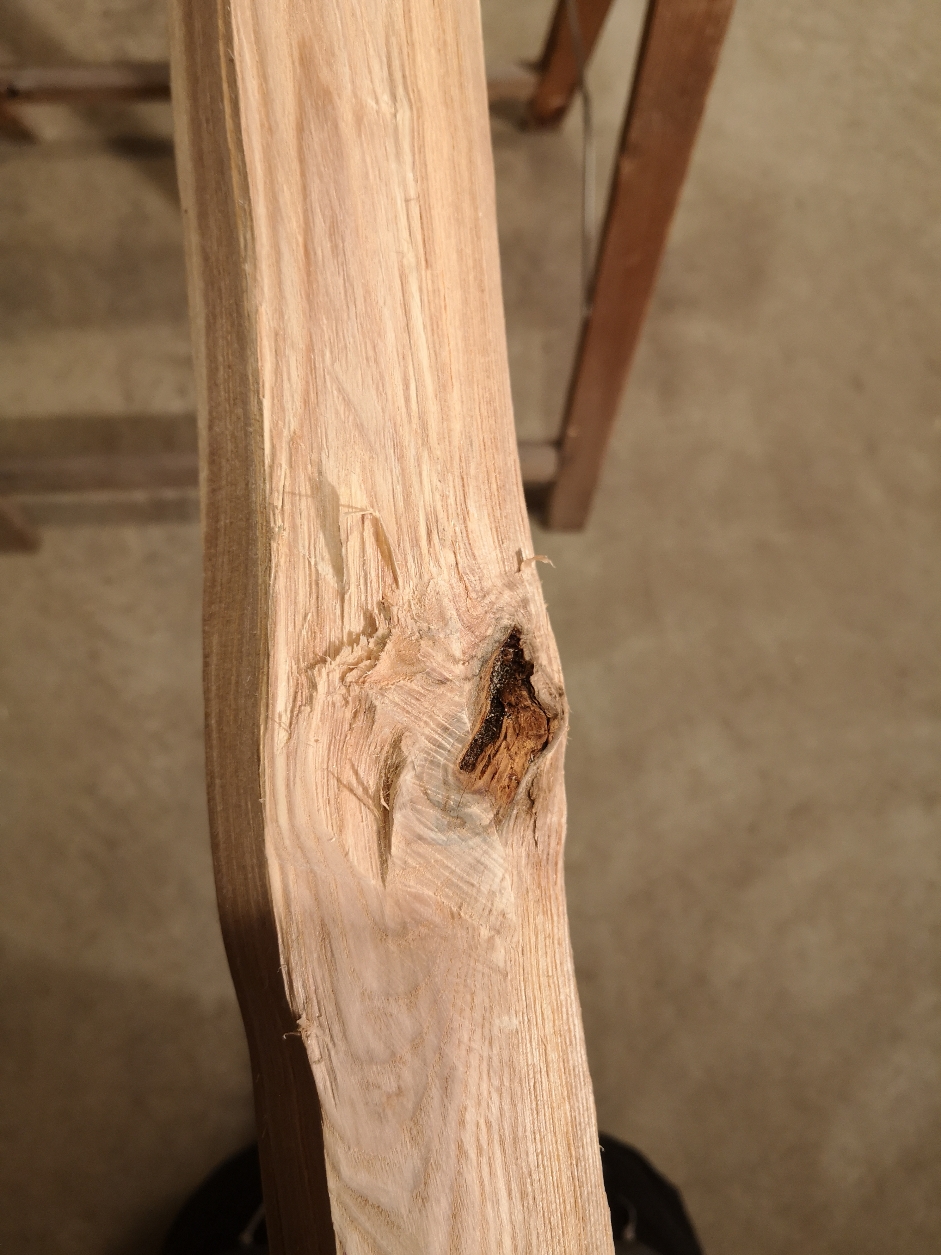

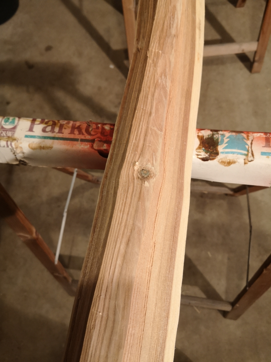

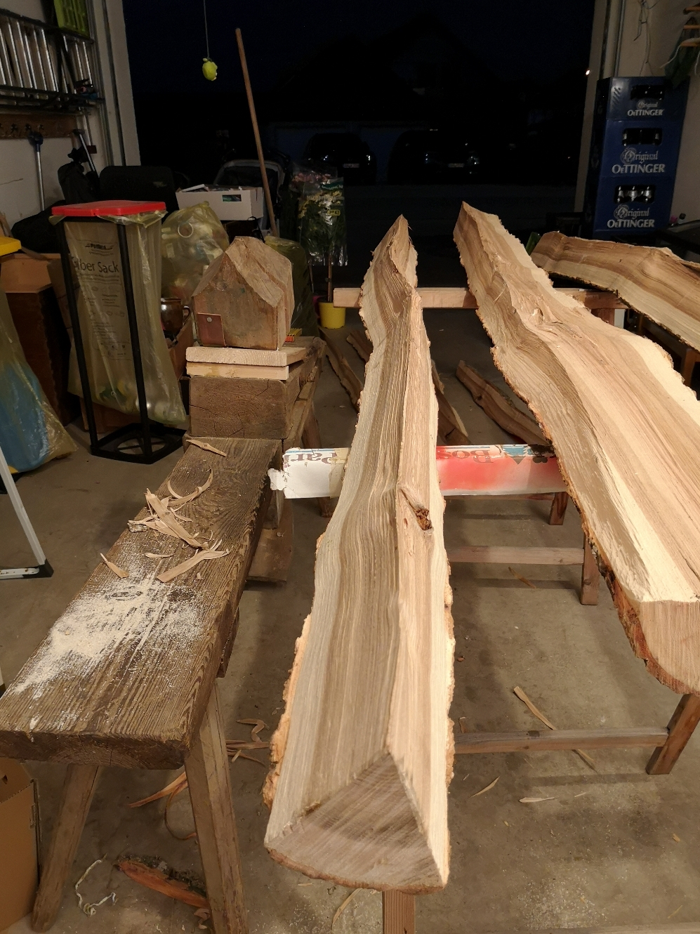

Hier ein paar Bilder von dem Eschenholz. Ich hab einen Stamm mitgenommen, auf 2m gesägt und gespalten. Hatte aber doch mehr Äste als auf dem ersten Blick zu sehen (jedenfalls für mich). Aber da das Holz sogut wie nichts gekostet hat hab ich einen genommen. Wenns nix ist, wirds Brennholz.
Ich hoffe um die Äste rum zu kommen.
Hätte eine grundsätzliche Frage: ist bei Esche eher das Splintholz oder das Kernholz geeignet?!
Der äusserste Ring war verletzt, also muss ich ja auf einen tieferen Ring gehen. Ich tu mich aber unwahrscheinlich schwer die jahresringe freizulegen. Für mich kaum zu erkennen. Irgendwelche Tipps?!
Grüße, Michi

Das ist keine Esche.

Mir sieht das wenn es ziemlich genau nach der Esche aus, die ich unter dem Messer hatte. Das braune Zeug war deutlich weicher, merkte man beim Bearbeiten, konnte man aber auch schon mit dem Fingernagel gut eindrücken. Ich hatte aber deutlich weniger braunen Kern. Von dem vermute ich mal, dass es vom Becherchen geschädigtes Holz sein könnte. Wenn es Esche ist hast du wenig gesundes Holz für den Bogen an den Spaltlingen. Bin aber wahrlich kein Experte in Holzbestimmung. Wenn ich es live sehen würde, könnte ich Esche sicher erkennen mittlerweile, aber auf Fotos bin ich vorsichtig. Meine Tendenz wäre: verheizen.

Der Baum kann einem nachträglich richtig leid tun - so ein karges Dasein, das der fristen musste. Hat aber verdammt lang durchgehalten.
Es ist kein Wunder, dass Du Probleme hast Ringe zu entfernen, bei derart dünnen Ringen.
Ich halte das Holz für Esche, aber die kannste zum Bogenbau nicht benutzen. Die letzten 10x Jahre wurde fast nur Frühholz gebildet und die vielen Jahrzehnte davor war es auch nicht viel besser.
Ab in den Ofen, oder was schönes draus schnitzen, die Farbe ist schön.

Hm, schade aber macht nichts.
Habe jetzt keine Blätter mehr um 100% zu zeigen dass es eine Esche war oder nicht.
@klausmann84: Der dunklere Teil war gefühlt nicht weicher oder leichter zu Bearbeiten wie der hellere Teil.
Also nur für mich für die Zukunft:
Falls es Esche sein sollte brauch ich dickere Jahresringe mit wenig Frühholz und mehr Spätholzanteil? Hat man irgendeine Chance das an einem noch stehenden Baum zu sehen oder wenigstens zu vermuten?!
Und den Bogen würde man dann eher im äußeren Bereich anlegen.

Wow,phänomenale Ringdichte. ;D
Für Bögen nahezu ungeeignet,aber wenns sich schön gerade spalten lässt... Pfeile draus wären sicher ne Option :D

Am besten kannst Du Esche an den Knospen erkennen, die kann man nicht verwechseln.

Das is definetiv Esche

My bad ;) So ein Kernholz habe ich bei Esche noch nicht gesehen, auch nicht bei sehr alten Bäumen.
Unabhängig davon ist es, wie schon geschrieben, Brennholz oder Übungsstück zum Ringabtragen.

Ja solche Eschen sieht man bei uns im Norden nicht oft, man nennt sie Oliveschen nach der Farbe von Olivenholz. Das ist eine gemeine Esche die auf sehr Kalkreichen Boden wächst, da verfärbt sich der Kern bei alten Bäumen dann dunkel, wenn sie richtig dunklen Kern hat ist es ein gesuchtes Holz, wenn sie nur schwach gefärbt ist, gilt es als ein Holzfehler in der Möbelindustrie?
Für mich ist farbige Esche attraktiver als die normale Esche, sie macht optisch mehr her, technisch macht die Farbe keinen Unterschied.

Bei deiner Esche ist der Frühholzanteil extrem hoch, was nicht gut ist für den Bogenbau.
Ich würde mir anderes Holz besorgen.

Hat man an einem noch stehenden Baum eine Möglichkeit zu erahnen wie der Früh-/Spätholz Anteil und die Ringbreite ist?!

forstlicher Zuwachsbohrer
