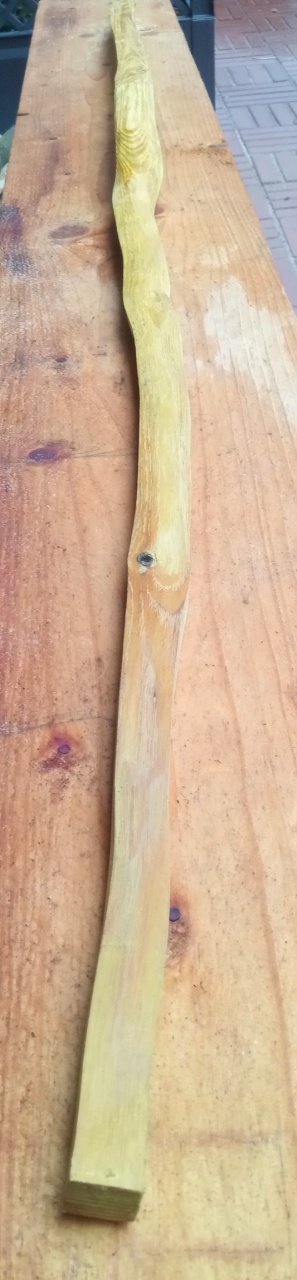

Hier noch Bilder vom anderen Teil des Stücks. Eine Seite war mindestens 30° verdreht, Öl und HLP korrigierten das. Bilder vorher/nachher.
Da muss aber auf der anderen Seite noch leichte Biegung und Verdrehung korrigiert werden und bei dieser Seite etwas mehr seitliche Biegung.
