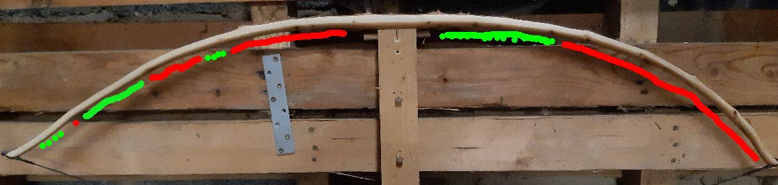

Re: mitwachsender Kinderbogen
Verfasst: 15.10.2022, 20:21
von Kemoauc
An diesen Stellen würde ich persönlich es angehen.Ob Seiten- oder Dickentiller mußt Du schon selbst entscheiden.Schließlich hast Du ja das Holz unter den Fingern. ;)
Rot würde ich nicht mehr bekratzen und die grünen Stellen einfach ein wenig,bis es passt.
Grüßle,

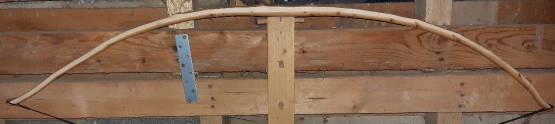

Verfasst: 18.10.2022, 02:49
von Dachs
@Kemoauc, danke für deine Überlegungen zum Tiller. Da der Stave aber nicht gerade ist, muss auch der Tiller zu einem ungeraden Ergebnis führen. Insofern kann ich das klassische Vorgehen mit dem herstellen einer optisch gleichmäßigen eliptischen Biegung nicht umsetzen, da die zu Überlastung des Holzes führt.
Gruß Dachs

Dachs hat geschrieben: 18.10.2022, 02:49 Da der Stave aber nicht gerade ist, muss auch der Tiller zu einem ungeraden Ergebnis führen.
Ist mir schon klar.Hab selber genug krumme Hunde getillert und bin nicht unbedingt der Typ,dem Aussehen wichtiger ist,als Effektivität ;)
Dachs hat geschrieben: 18.10.2022, 02:49.. das klassische Vorgehen mit dem herstellen einer optisch gleichmäßigen eliptischen Biegung nicht umsetzen, ...
Darum gings mir auch nicht, ;D
Das sind die Stellen,die ich im Bildvergleich als zuviel/zuwenig belastet sah.
Ich denk mal,der ist soweit,das Du auch Bilder von mehreren Auszugsphasen zeigen könntest,das erleichtert die Beurteilung,wenn man das Holz nicht selber unter dn Fingern hat. :D
Grüßle,
Verfasst: 21.10.2022, 17:17
von Dachs
Zielgerade 18,5# @ 15"
Und ja, das Bild ist leider schief aufgenommen.
