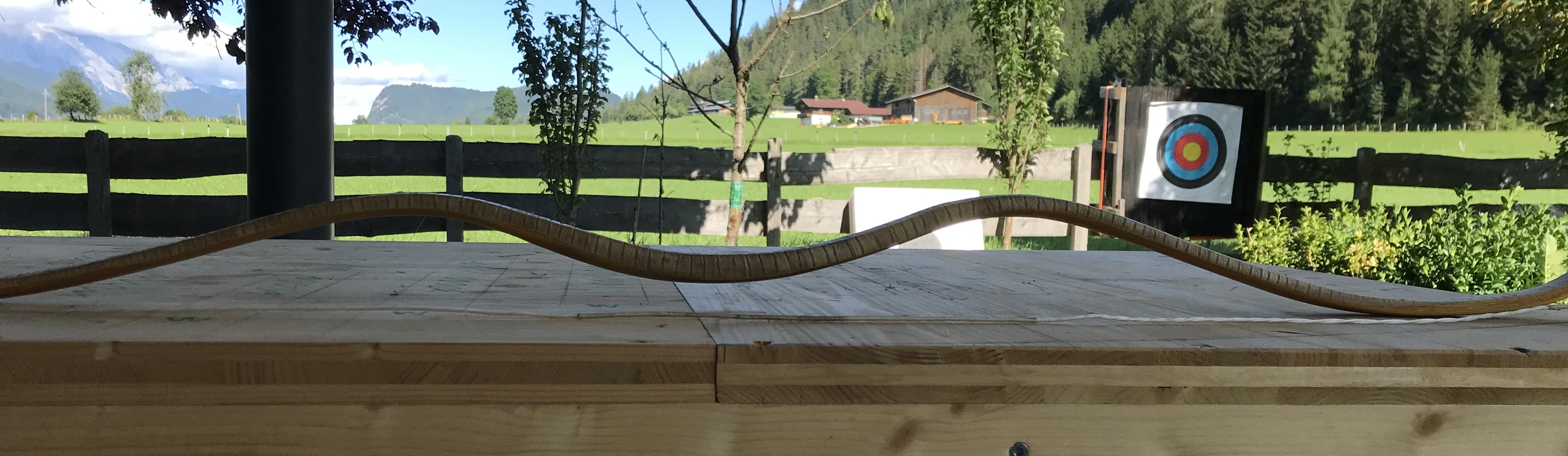

Den Selfbow ziehe ich bis 25 Zoll. Ich ankere beim schießen normal, habe aber die linke Hand nicht ganz gestreckt. Normal ziehe ich 26,5 Zoll. Ginge sicher auch weiter, aber wenn ich denke, was ich dem Holz alles angetan habe, habe ich irgendwie Hemmungen.

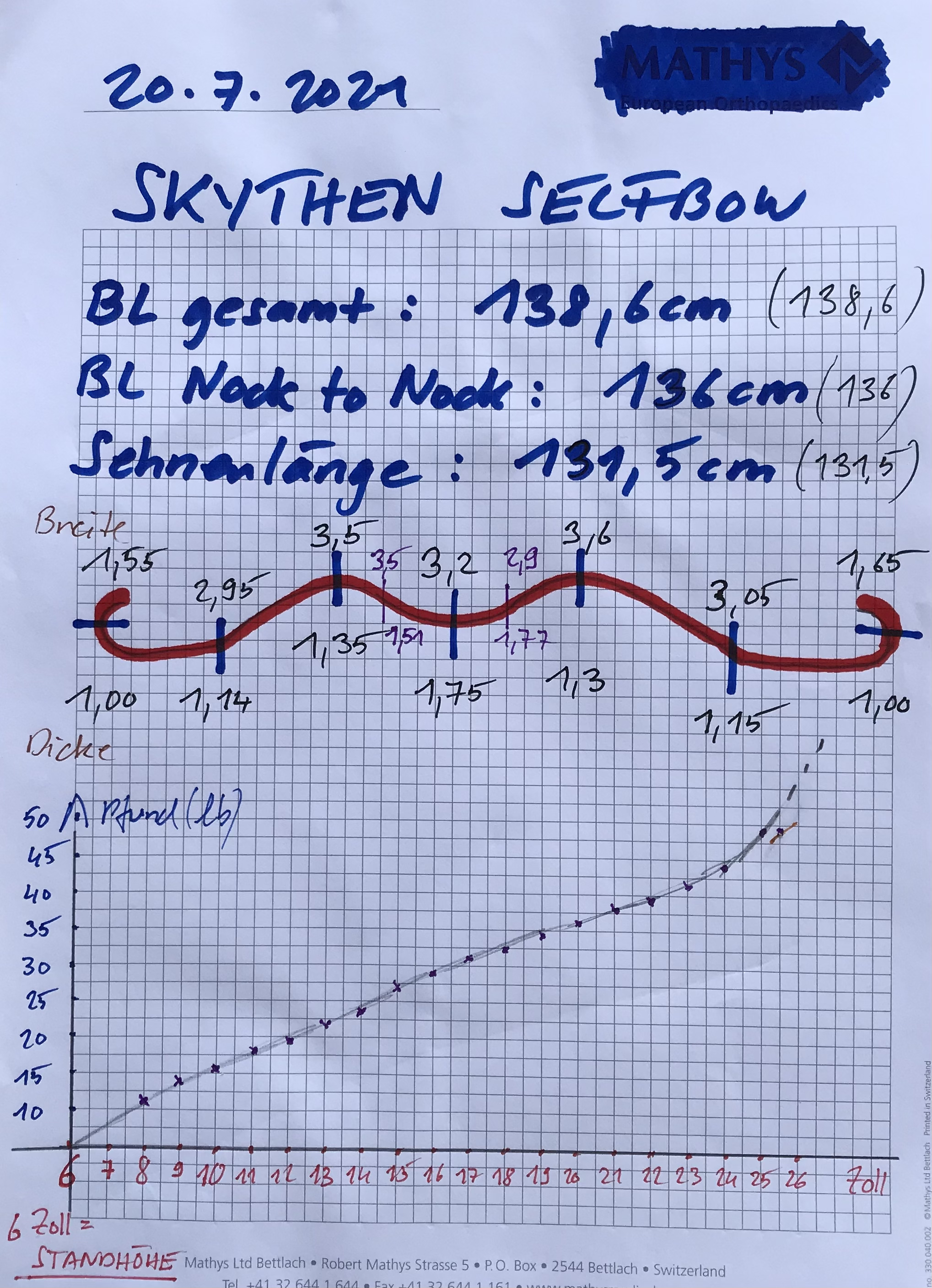

Beim letzten Skythenbogen besteht der Holzkern aus 3 Teilen ( Haselnuss 8-10mm):Handgriff und die beiden Wurfarme. Beide Wurfarme wurden in Längsrichtung durchgesägt und dann ein schmaler Hornstreifen eingeklebt, dieser bildet gleichzeitig die Nocke, Beide Wurfarme mit Hornstreifen wurden dann mittels V Spleiß an das Mittelstück geklebt. Nur die Mittelstücknahe Wurfarmhälfte soll sich biegen. Nur dieser Teil wurde daher in der Breite verschmälert. Dann auf der Bauchseite Büffelhornplatten (insgesamt 2 mit Úberplattung im Griffbereich und nur im Biegebereich). Auf der Zugseite 3 Lagen Straußensehnen in einem Durchgang geklebt. Der Bogen wird durch Erwärmen auf einer Schablone gebogen und bleibt dann aufgespannt. Das ist jedenfalls der Plan. Bezüglich des Skythen Selfbows liefere ich eine Zuggewichtskurve nach, bin aber bis Mitte nächster Woche auf Urlaub

Wie Hieronymus schon sagte: die Werte der Bögen würden mich auch interessieren, vor allem die Zuggewichtskurve.

Hallo Stephan, hab vielen Dank für Deine Mühen! So exakt dokumentiere ich meine Projekte ja selten...
Bei dem Profil wenig überraschend sieht das natürlich erstmal nach einem guten Schiesser aus (-;
Interessant zu wissen wäre, ob sich da nicht über kurz oder lang mehr oder weniger Set in den Hauptbiegebereich einschleichen wird, was den Spass ja dann doch wieder nachhaltig einbremsen würde. Ich drücke Dir da natürlich die Daumen, aber wenn man einen Skythen wirklich so bauen könnte, auch in dem Zuggewicht, wer würde sich da noch die Kompositbauweise antun? Bitte von dem Bogen nach 1000 Pfeilen nochmals ein EKG machen und fps messen und einstellen und berichten (-;
Danke nochmals und schöne Grüsse

Vielen Dank für die Kurve! Bei 26 Zoll ist also Schluss, nicht nur weil man nix riskieren will sondern weil das Stacking sehr steil zu werden scheint.

Hallo! Wie versprochen das EKG nach 1000 Schuss. Dem Patienten geht es gut. Der Set vor dem Aufspannen ( jetzt nach ca. 1000 Schuss) 1,5cm. Anfänglich 1cm. Nach ca. 1000 Schuss und nach 120 Schuss hintereinander (ich schieße immer 10x12 Pfeile) gleich nach dem Abspannen 2,5cm und am nächsten Tag wieder 1,5cm.
Ich ziehe jetzt bis 26 Zoll, das Vertrauen wächst, kein Stacking. Der Bogen hat jetzt, weil er so brav ist, noch ein Gewand bekommen!

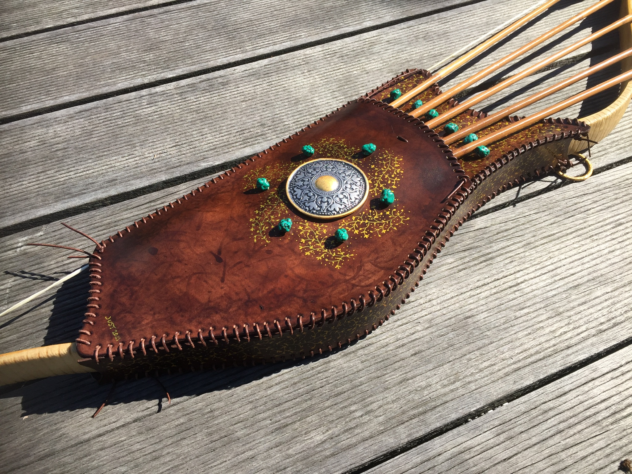

Sieht wirklich gut aus... Daumen hoch

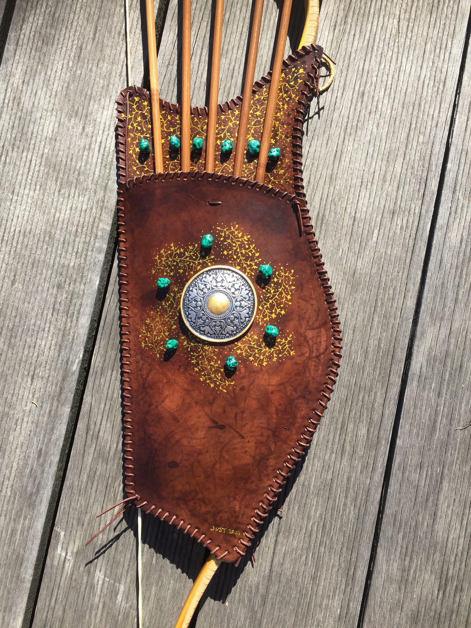

Wo bekommt man die Metall Rosette ( heißt das so her?)
