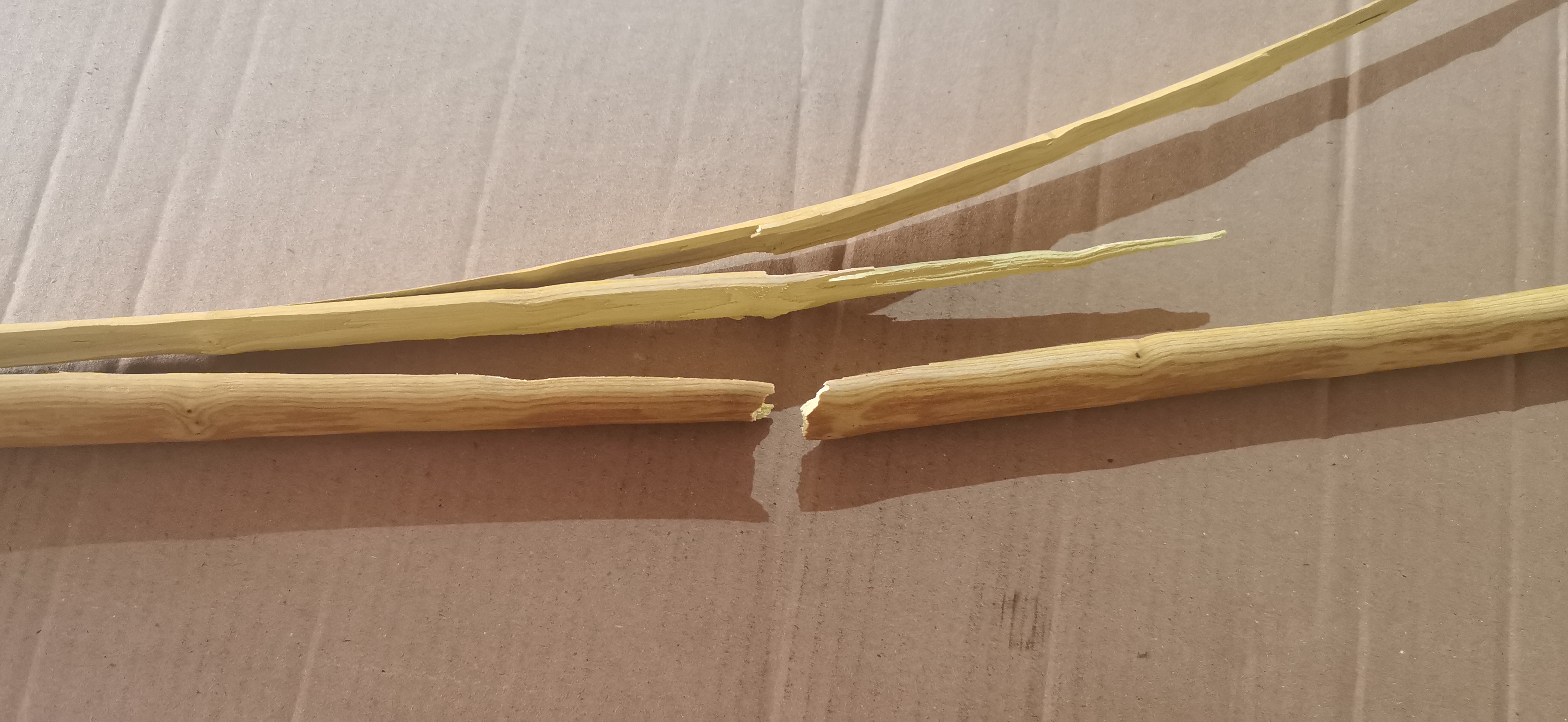

Heute wollte ich meinen Berberitzenbogen für Fototermin und Parcoursgang mal wieder rausholen, mit der Präsi & dem Parcoursbesuch wird es jetzt leider nichts. Scheint so, dass Berberitze auf trockene Lagerung empfindlich reagiert, der Rücken ist bei ca 25" Auszug gerissen :( :(
Ursprünglich hatte der Bogen 52@28, war auf jeden Fall inzwischen mehr Zuggewicht.

Das ist sehr schade und anhand des Fotos ich bin sicher, dass das Holz zu trocken war. Du hattest mal geschrieben, dass dein Lager eine extrem niedrige Luftfeuchte hat - war der Bogen dort gelagert?

Meine Bogenlager sind alle eher trocken, deswegen mag ich auch keine Eibe, die mag das auch nicht, bei Osage oder Hickory und wahrscheinlich auch bei Hartriegel ist das überhaupt kein Problem.
