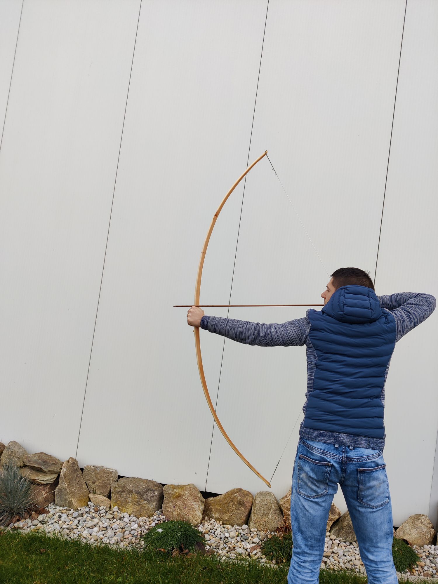

Hier hab ich noch ein kleines Update. Hab die letzten Tage etwas an meinem Auszug gearbeitet und den Ankerpunkt versetzt. Jetzt komm ich auf etwa 27 3/4" Auszug wie auf dem Foto zu sehen. Deshalb hab ich den Elb jetzt bis 28" gezogen und ich finde da sieht der Tiller stimmiger aus. Außerdem find ich immer mehr gefallen am schießen mit dem Bogen und komm auch mit dem Zuggewicht schon besser klar obwohls ja jetzt eigentlich noch mehr geworden ist 😅. Bin jetzt glatt auf 60#@28". Vielleicht werd ich ja doch noch ein Fan 😄.

Achja, kann die Bogendaten bitte jemand im Titel ändern?
