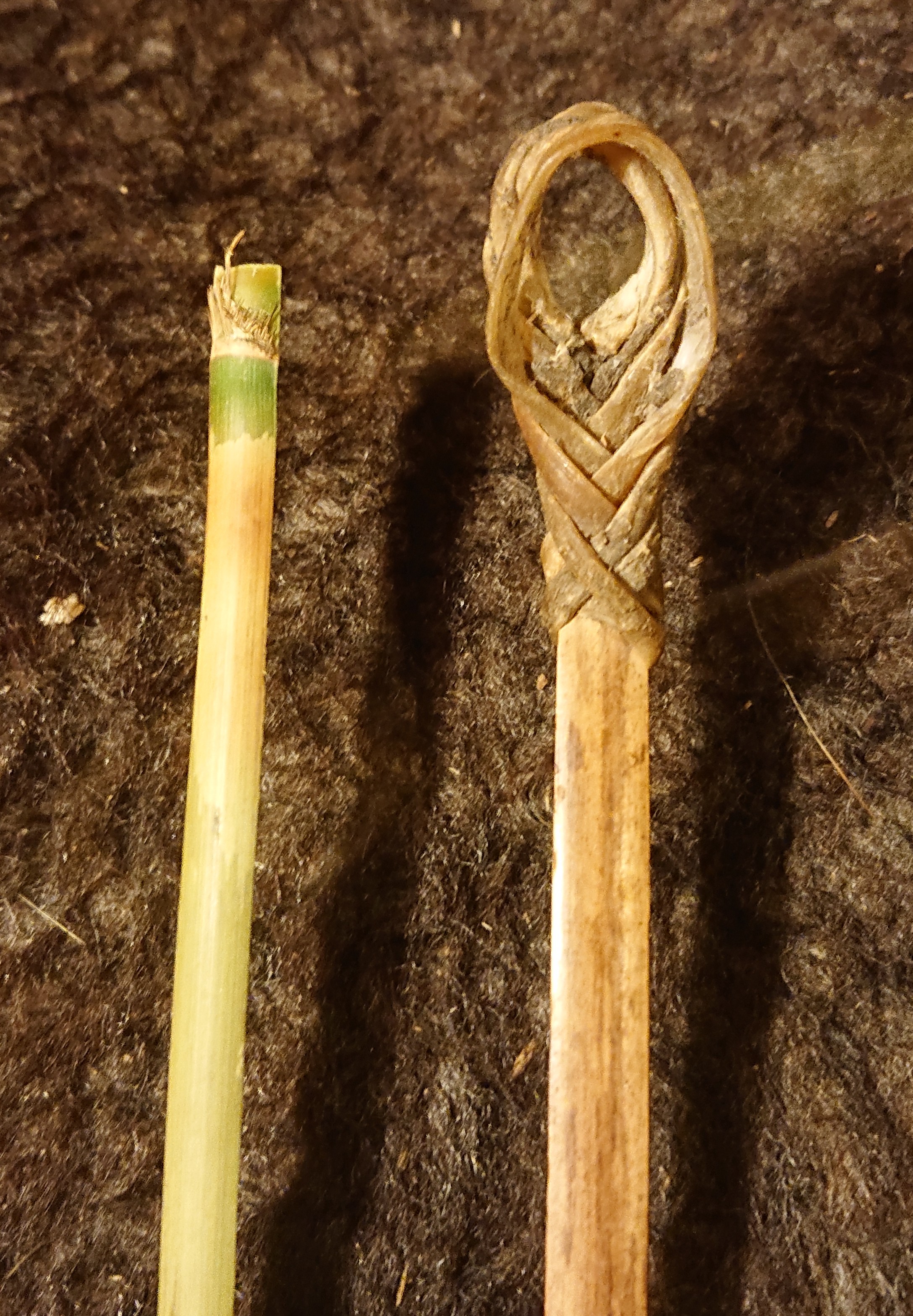

Habs extra für Euch heute getestet.. aber die Original Pfeile mit den Widerhaken zerstören meine Scheibe total...
Dann habe ich von Hendrik Wiethase gute Tips für die Herstellung der Sehne aus
Bambus bekommen, der wächst bei mir im Garten und Emma hilft auch fleißig :D

Das mit Bambus und Rattan hab ich jetzt nicht ganz überrissen. Du hast bei dem Original jetzt festgestellt dass die Sehne doch nicht aus Bambus sondern aus Rattan ist und wirst deine jetzt trotzdem aus Bambus machen. Stimmt das so?

@bogenbas ja, hast Du richtig verstanden! Rattan hätte ich kaufen müssen, Pfeilbambus habe ich im Garten..

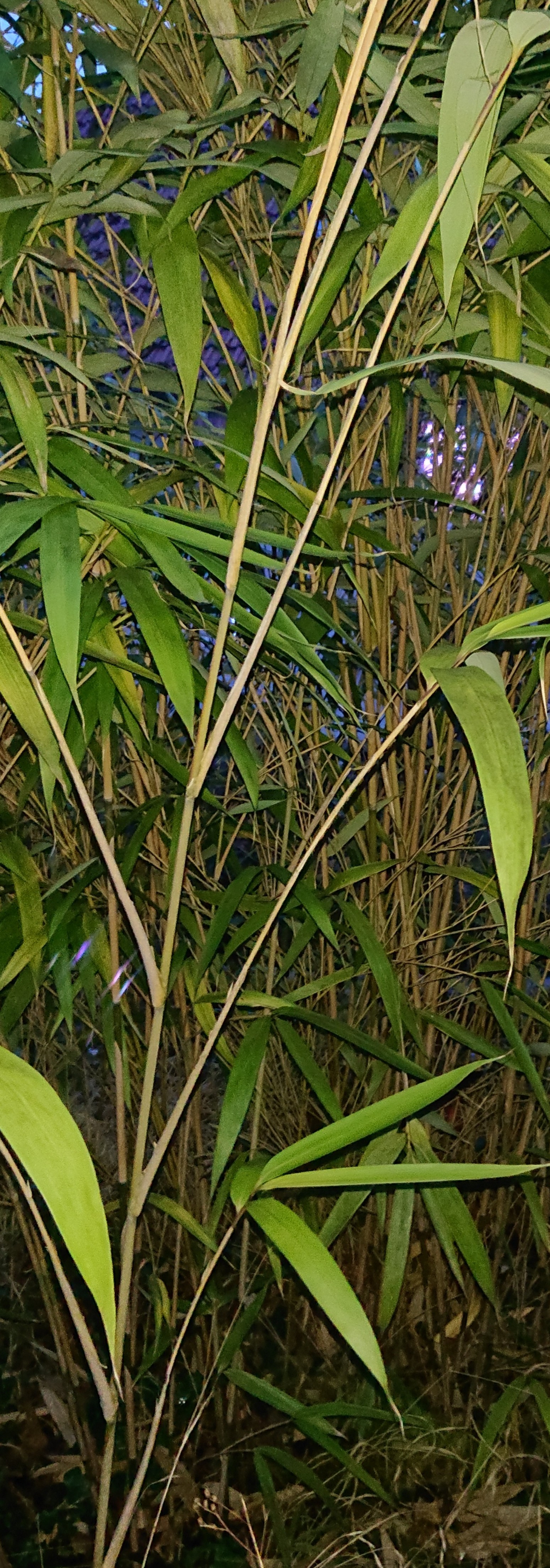

Schon in der Dämmerung habe ich noch einen Bambus für die Sehne geschnitten... den dicksten der mehrjährigen Triebe... Ich dachte es sei nahezu unmöglich den genauen notwendigen Nodien Abstand von 113cm zu bekommen aber das ging gut... den Trieb mit meiner Technik der Länge nach zu spalten um zwei Sehnen heraus zu bekommen erwies sich allerdings nach 30 cm als Wunschtraum..

Pseudosasa arundinaria, Schade um den schönen Pfeilschaft. Presst Du den Bambusstreifen flach?

Äh... nö... Pseudosasa japonica... oder Arundinaria japonica... auf jeden Fall muss Japan drin vorkommen ;D... 11mm Pfeilschaft?
Ja, ich werde ihn zum trocknen platt drücken, zumindest ist das der momentane Plan..

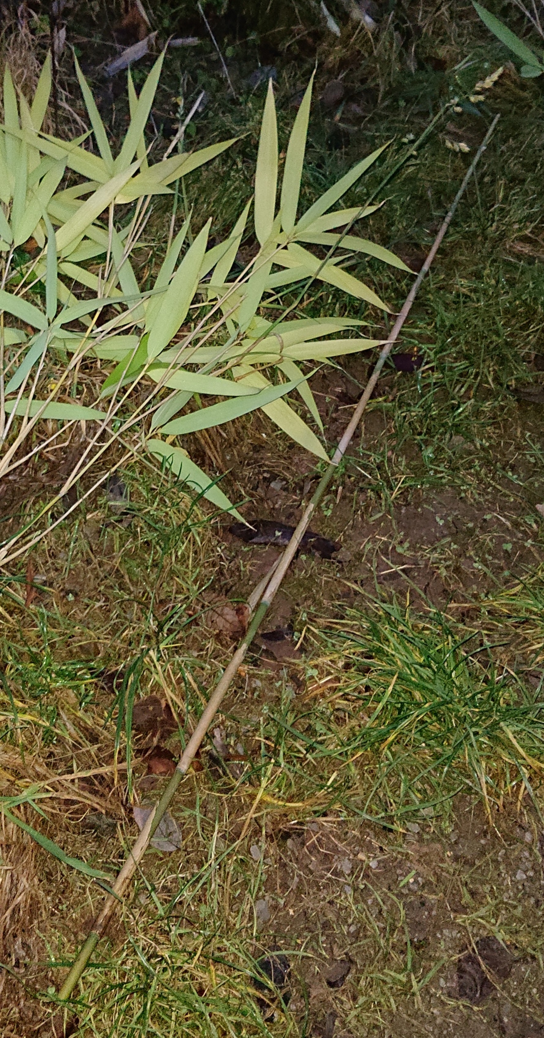

Der neu geerntete Bambus Trieb wird mit der Stichsäge halbiert in der Hoffnung dass so zwei Sehnen dabei rauskommen
