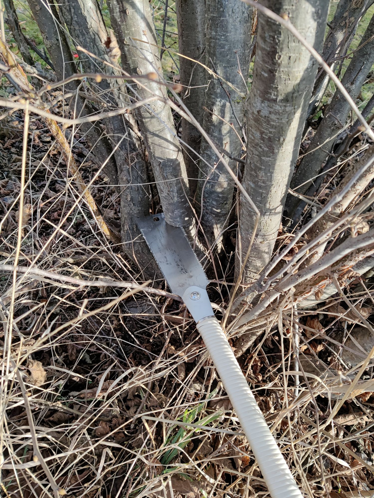

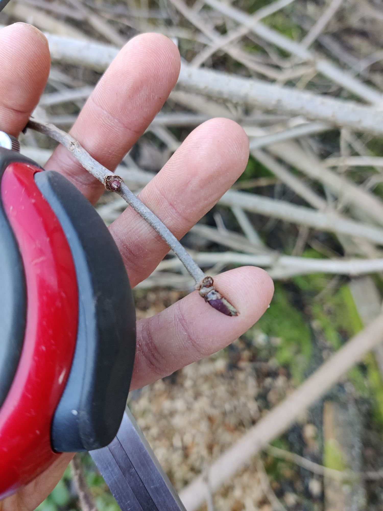

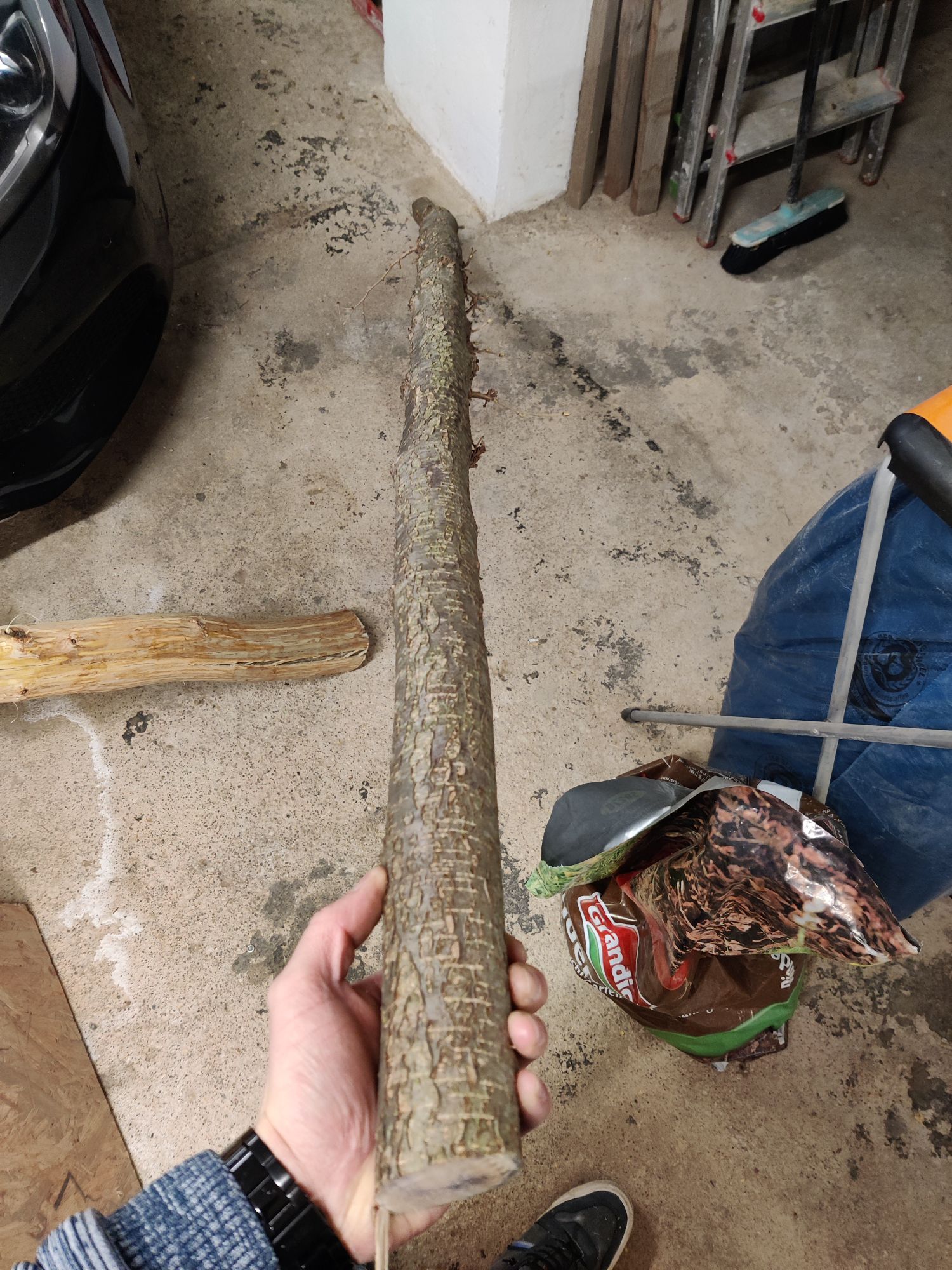

Da man bei der Eiche nicht weiß ob da was draus wird, und der dicke Holler wirklich stark verdreht ist, hab ich beschlossen mir noch um was anderes zu schaun. Den Holler werd ich später mal in Ruhe angehen. Da ich nicht wieder so nen dicken wie die Esche runter arbeiten wollte, hab ich mir was zum verspleißen mit dem dünnen Holler gesucht. Hab dann noch so nen Holler gefunden und geschnitten, nur war der leider an der reflexen Seite von nem Wurm angefressen. Deshalb hab ich stattdessen noch nach nem Hasel im Garten gesucht. Den könnte ich aber auch nur deflex nehmen, da der Hasel an der reflexen Seite mit Knoten überseht ist.
Jetzt bin ich noch unschlüssig was besser ist. Ein gleich dicker Hasel mit ca 6cm am dickeren Anschnitt oder nen Holler mit nur 43mm... So ein Bastard würd mich hald schon reizen ;D
Naja egal jedenfalls hier mal die Fotos von dem dickeren der beiden Holler. Der wurde auch schon am 01.01. geschnitten. Leider hab ich kein Foto von vorm schneiden weil mein Papa übereifrig war ::)

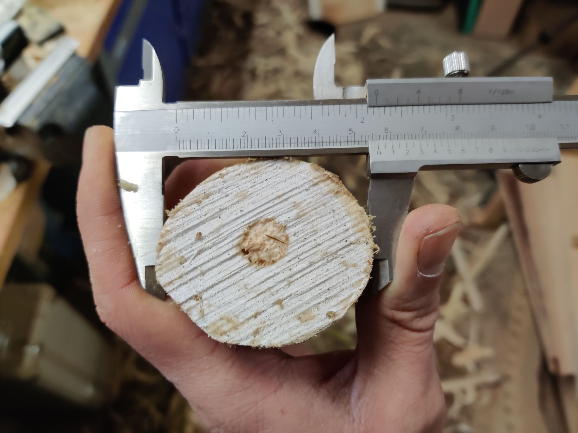

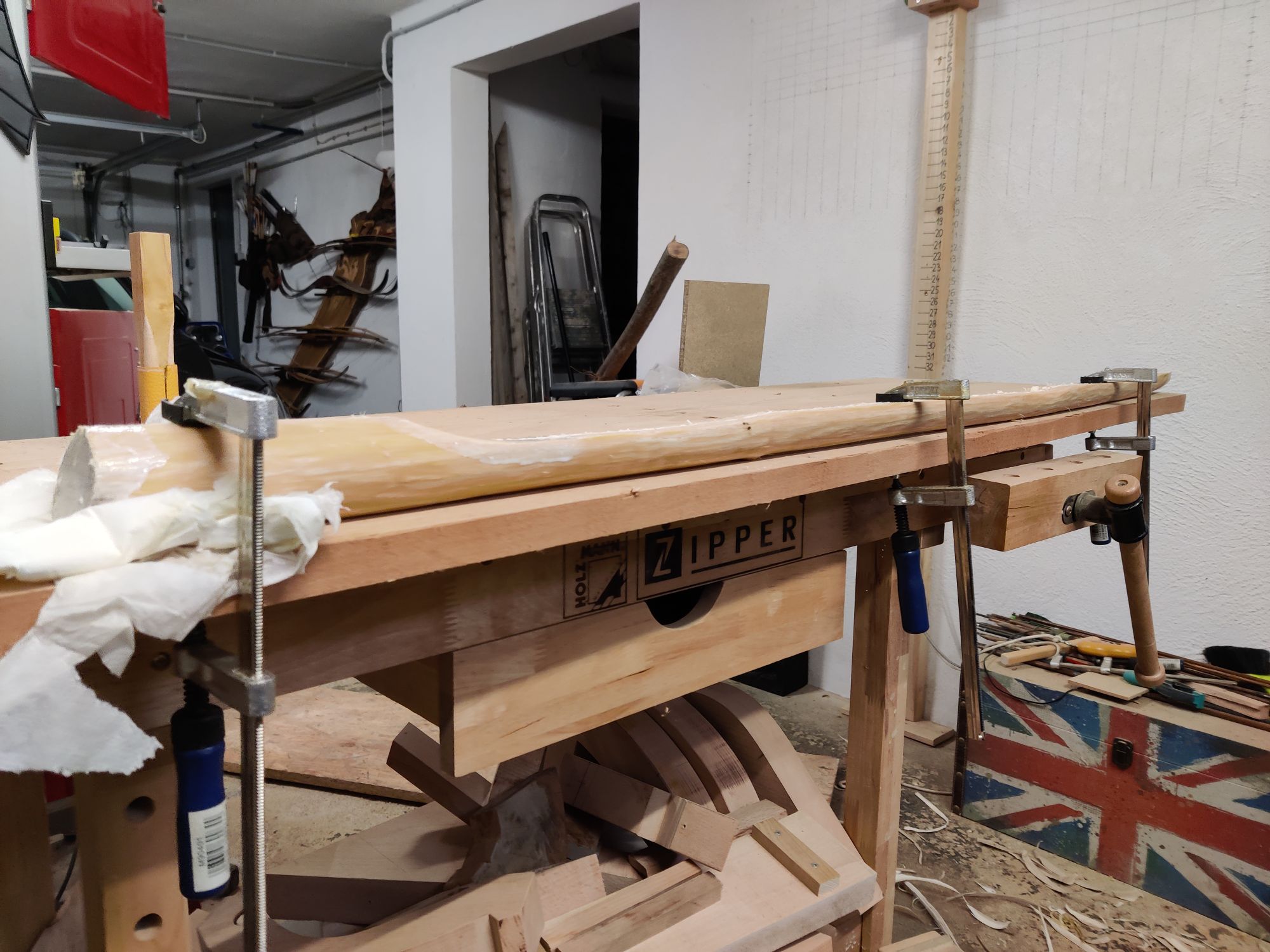

Dann hab ich heute noch diesen Holler mit dem Rücken vom Reifmesser geschält, die reflexe Seite bis zum Markkanal runtergearbeitet und den Griff mit der Japansäge eingeschlitzt. Zum Schluss den Griff und die Enden nochmal versiegelt und ihn am Tisch niedergespannt.
Der seitliche Knick macht nix weil ich ihn höchstens bis zum Bleistiftstrich brauche

Achja, ein Foto vom Anschnitt nach dem Schälen hab ich heute auch noch gemacht. Hier bin ich bei 56mm

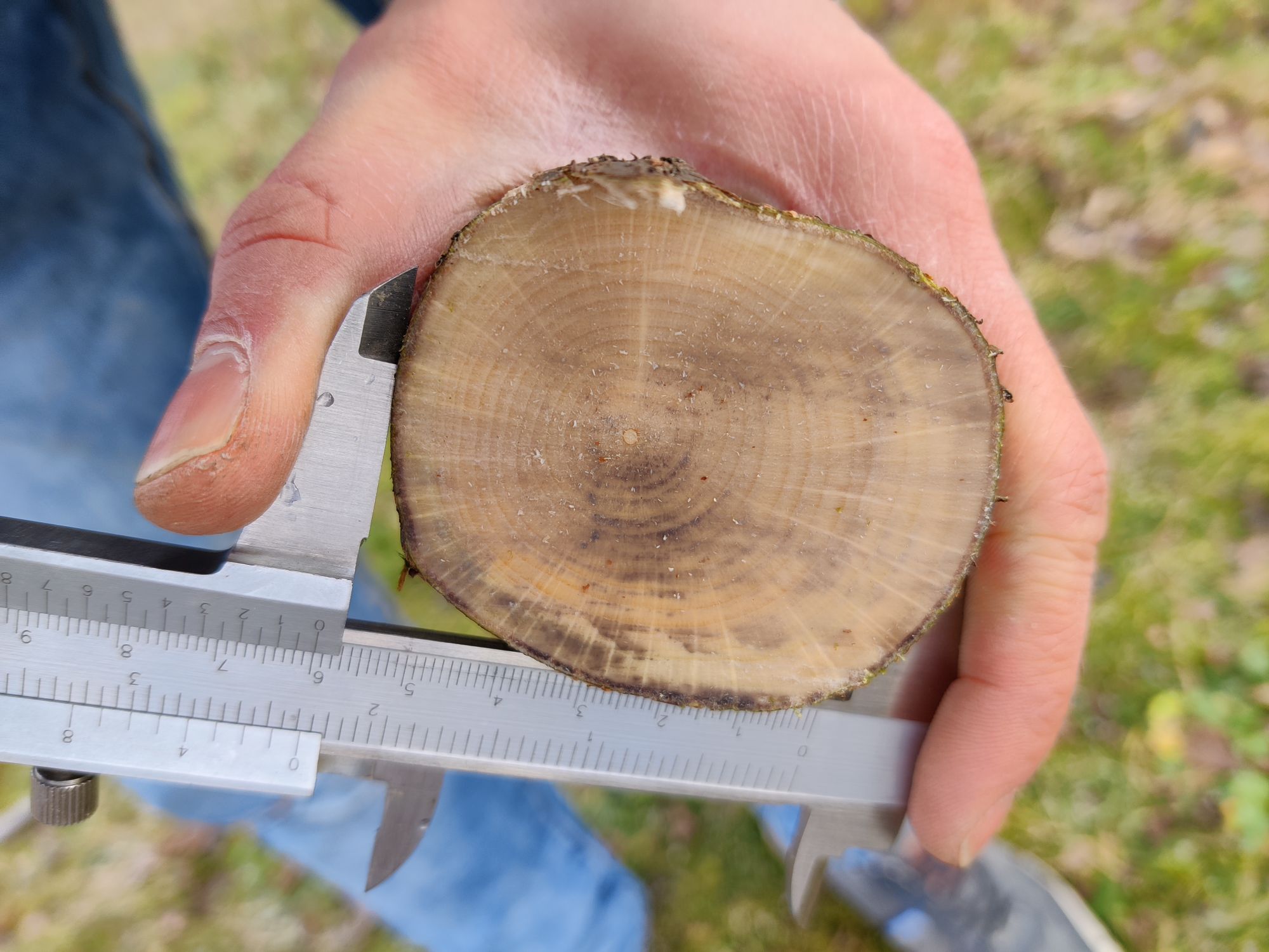

Ich hab mich jetzt für den Hasel entschieden.
Deshalb reich ich hier mal die Fotos von gestern, als ich ihn geschnitten habe nach.
Der mit dem Bändchen is es
Diesmal auch selbst in Handarbeit geerntet
Reflexe Seite ist voller Knoten
Deflex ist er gut
Deflex ist er gut
Den hab ich heute auch auf 1,1m eingekürzt, entrindet und die reflexe Seite auf den Markkanal runtergearbeitet. Die beiden sind jetzt in einer Linie zueinander niedergespannt damit sie sich schon mal beschnuppern können 😂.
