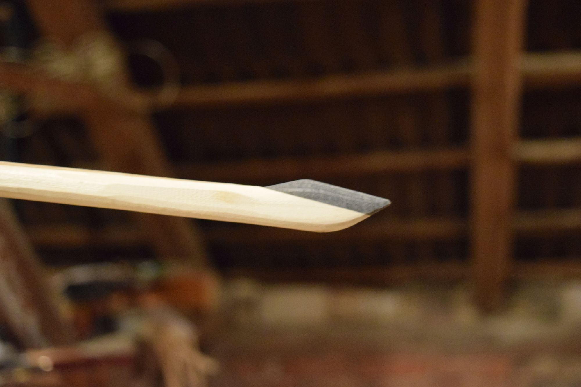

Und nochmal der neuste Stand:
Das Set (oder besser Stringfollow) ist nochmal deutlich zurückgegangen. Immer noch recht viel, aber es sieht schon deutlich besser aus. War wohl etwas zu ungeduldig.
Overlays mit dem Bandschleifer ausgearbeitet
Und mit der Ziehklinge abgezogen
Etwas Horn ist abgesplittert
Egal, die bleiben jetzt so, ich möchte fertig werden
Griff angezeichnet und ausgearbeitet
Danach habe ich den Bogen eingeschossen. Erfreulich: Das Zuggewicht ist nach dem Kürzen auf 40lbs@28" gestiegen. Direkt nach dem Einschießen habe ich 39lbs@28" gemessen. Das Gewicht liegt nun bei 480g, durch die Griffbearbeitung hat er nochmal ordentlich abgespeckt. Hier der finale Tiller nach dem Einschießen. Nicht perfekt, aber ich lasse ihn so.
Danach habe ich eine Weile geschliffen, das Horn poliert und ihm eine Lage Danish Oil gegönnt.
Mein finales Urteil fällt jetzt etwas positiver aus. Der Bogen wirft ordentlich (wobei auf die kurze Distanz alles schnell wirkt. Ich teste morgen nochmal draußen) und des ist so möglich, innerhalb kürzester Zeit einen langlebigen Bogen zu bauen.
