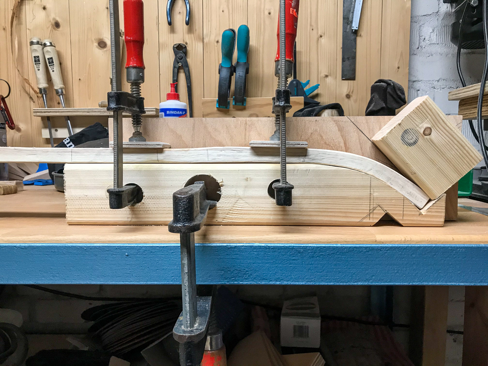

Die Roteiche hat heute noch einen Kochgang mitgemacht und die Enden haben sich in die Form gelegt wie Butter. Vermutlich hätte das auch mit trockener Hitze funktioniert, aber mit Roteiche und Dampfbiegen habe ich schon allerbeste Erfahrungen gemacht.
Das Werkzeugarsenal hat sich somit um Trangia-Kocher, Akku-Schrauber und Forstnerbohrer erweitert.

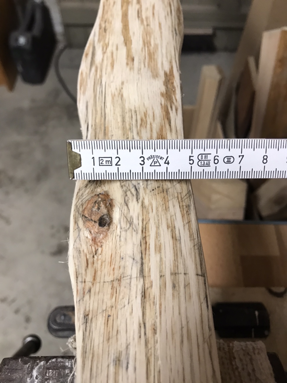

Außerdem gibt es noch den Ast im Fadeout, der mir etwas Bauchschmerzen bereitet:
Ich krieg ihn aus dem Griffbereich nicht ganz raus, der Rücken macht dort diese Welle (nach unten), selbst wenn ich den Ast planiere wäre da die Welle nach unten, die die Leimfuge doch stärker belasten müsste als über den restlichen WA? Biegen wird sich an der Stelle eigentlich noch nix.
Habt ihr einen Tipp oder mache ich mir zu viele Gedanken?

Bei welchem Zuggewicht willst Du landen? Bei Roteiche reichen 35mm Breite für 80#. Du könntest den Ast ganz wegschneiden, bleiben noch 30mm Breite. Wäre etwas hart, aber möglich. Ist der Ast fest oder bröselig, falls feststellbar?

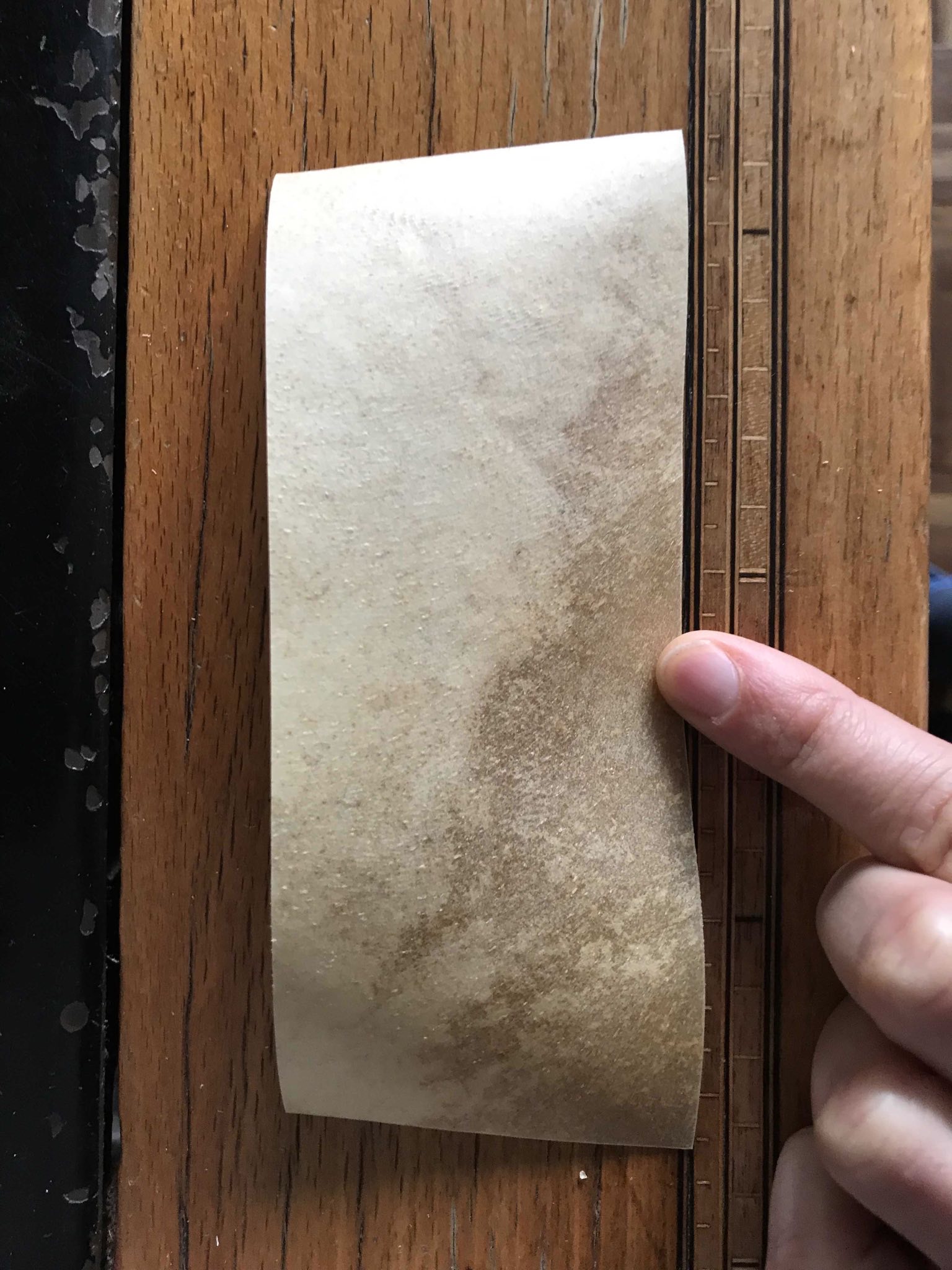

Die Rohhaut lässt sich normalerweise nicht runterschälen/teilen wie bei deinem Probestück. Da hast du etwas anderes, zeig mal ein Bild deiner Rohhaut.

Ein bisschen gewundert hat es mich auch. Es soll Hirschrohhaut sein, kommt mir auch sehr dünn vor, geschätzt 0,5mm.
Mein anderer Gedanke war, dass es an meiner Farbmischung liegen könnte, deswegen auch der Test ohne Farbe. Da ist etwas Salz und Essig drin... Ich war auch nicht besonders geduldig und habe schon im halb-nassen Zustand angefangen rumzuzerren, da ging es so los.

So sieht das Zeug aus, auf der Fleischseite sind noch einige Fasern, Reste oder Fluddeln, vielleicht sind die auch das Problem.

Irgendetwas stimmt mit der vermeindlichen Rohhaut noch nicht. Auch der Test mit Weißleim lässt sich sehr einfach abreißen und hinterlässt diesen Pelz. Scheint als ob das Zeug nicht taugt oder da muss noch was runter. In einem Video habe ich gesehen, wie die Fleischreste nach dem Einweichen noch abgekratzt werden, aber es ist ohnehin schon recht dünn.
Habt ihr Erfahrung damit?

So wie das aussieht, ist noch zuviel Unterhautgewebe drauf, ich würde die Rohhaut keinesfalls entsorgen sondern nachbehandeln. Abschaben mit einem Messer, dann Abschleifen bis alle Fusel weg sind, Dann Entfetten mit Aceton, dann Einweichen in warmen Wasser mit einem Schuss Spülmittel, mehrere Stunden, abspülen und dann trocken tupfen bis es sich wurstscheibenartig anfühlt und aufkleben. LG Stephan

Kleb die Haut doch einfach umgekehrt drauf 👍

Danke ihr beiden! Sowas hatte ich vermutet, ich mache jetzt noch ein Teststückchen (mit Weißleim, trocknet schneller) und versuche eure beiden Empfehlungen.
Andersum drauf... Manchmal kommt man ja auf die simpelsten Lösungen nicht mehr, wenn man einmal im Thema steckt. Vom Gefühl und aus den Recherchergebnissen hätte ich die natürliche Außenseite auch als Außenseite belassen, aber auf die Festigkeit an sich wird es wohl keine Außwirkungen haben.
