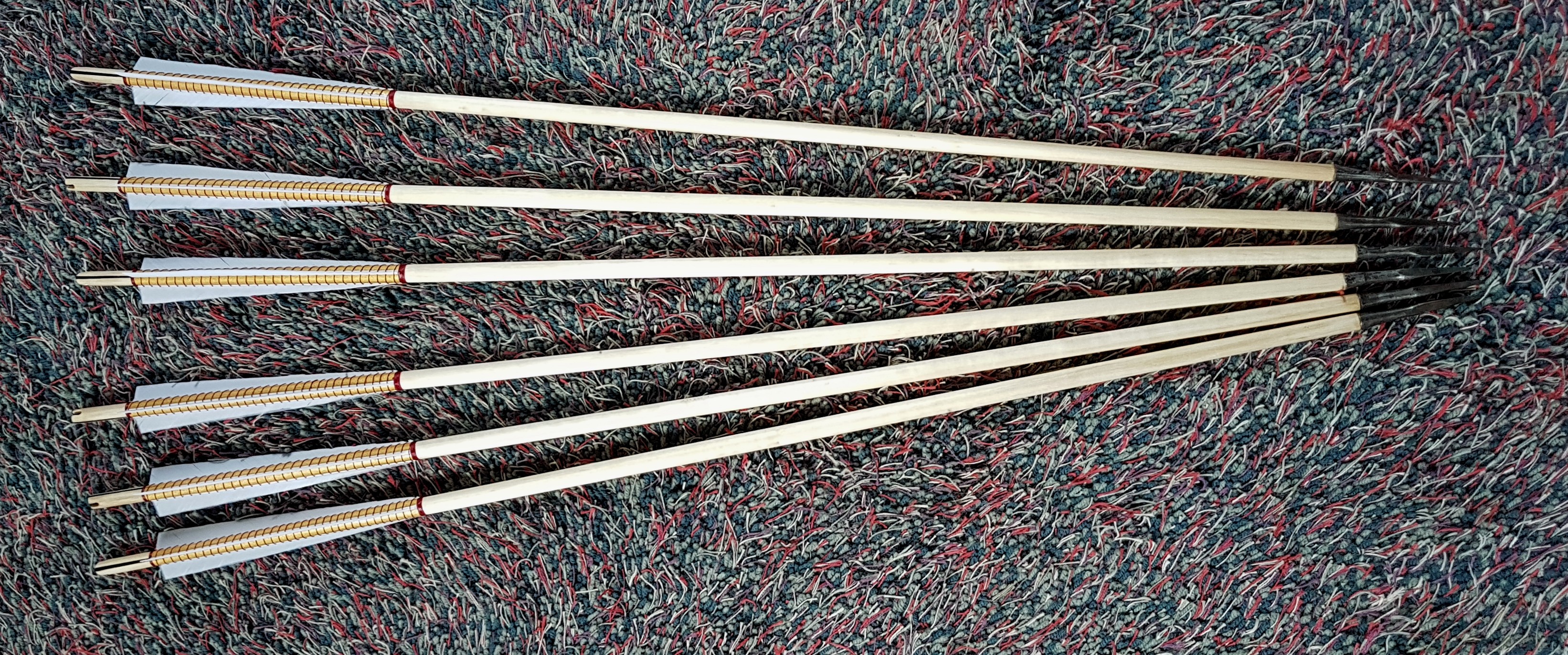

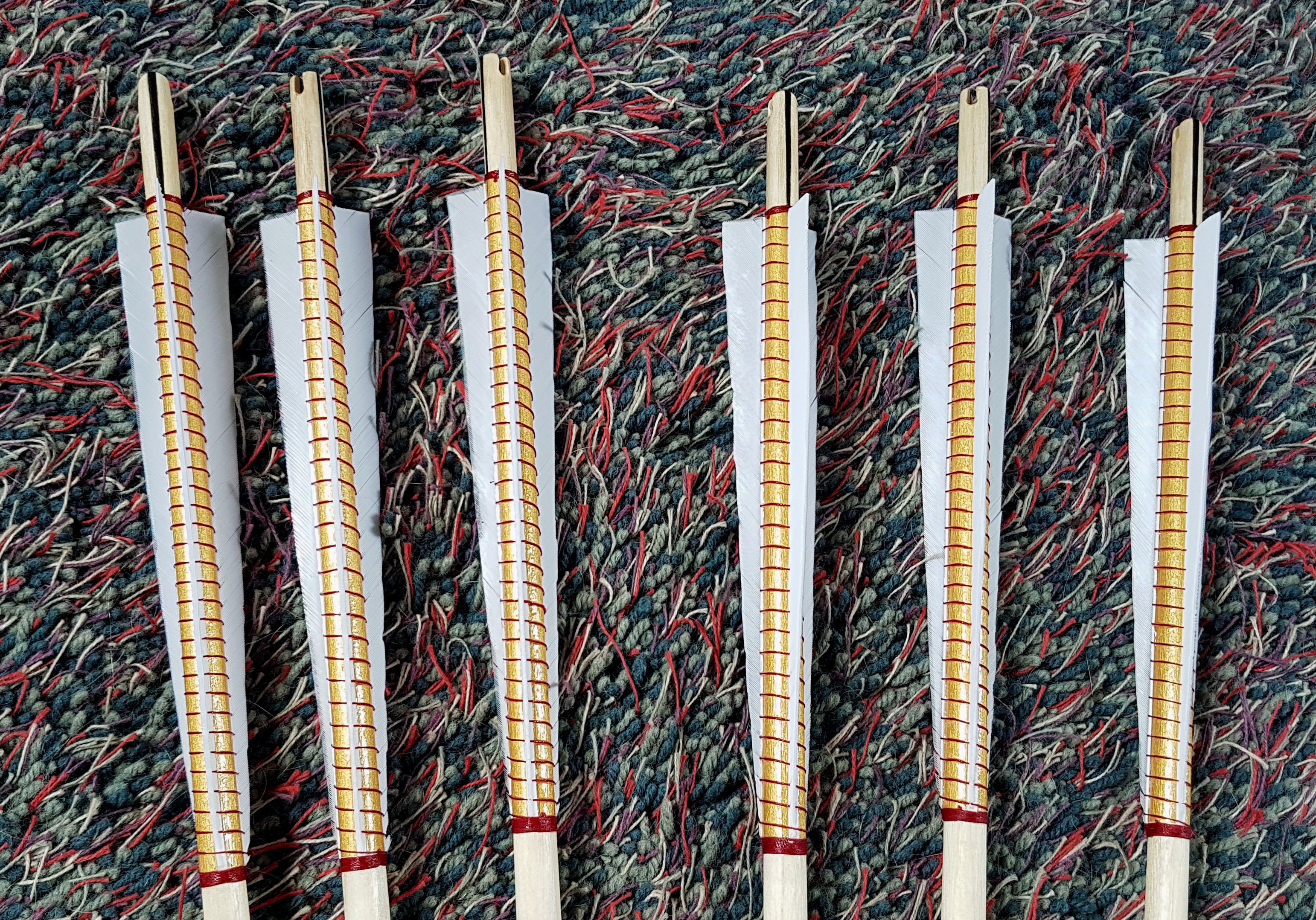

Und hier noch die passenden Pfeile:
Schwarzpappel, gebarrelt, 4x 884, 1x 889, 1x 894 grains
gewickelt mit roter Seide, Federbereich mit Goldpigmenten in Gummi arabicum, versiegelt mit Harz.
Dieses Mal hab ich die komplett ohne elektrische Maschinen gebaut (nur die Rohlinge wurden mit der Bandsäge geschnitten).
Mal sehen wie die Dinger fliegen.

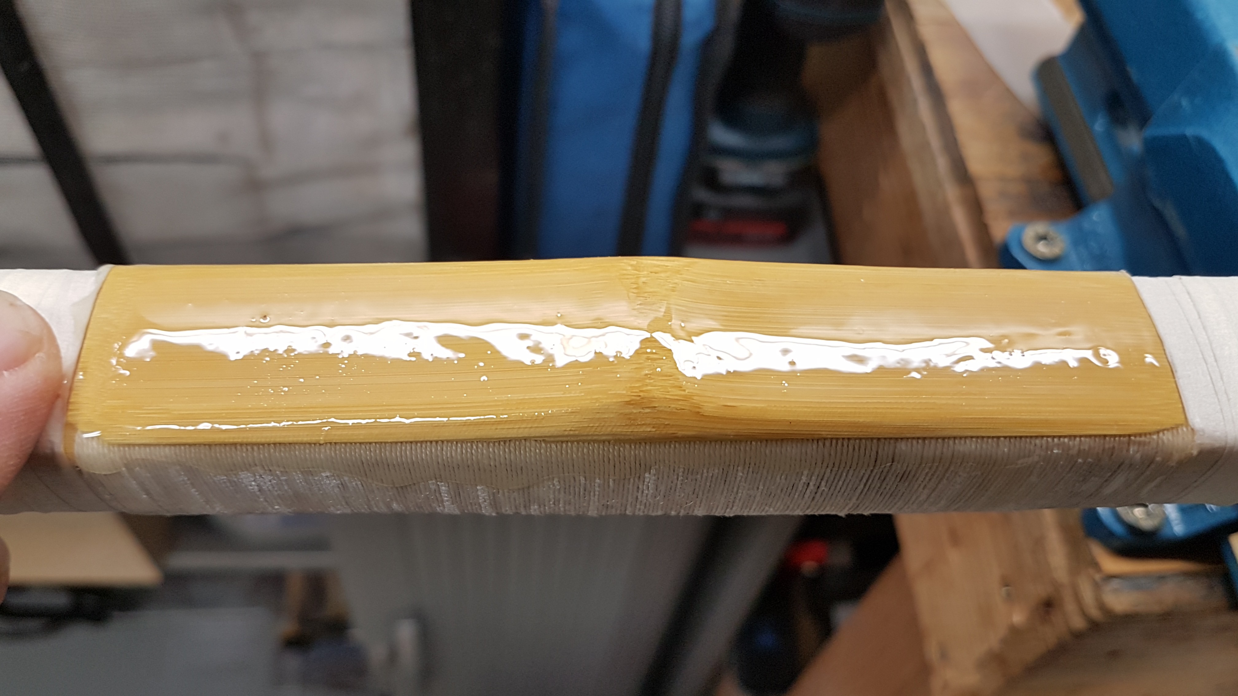

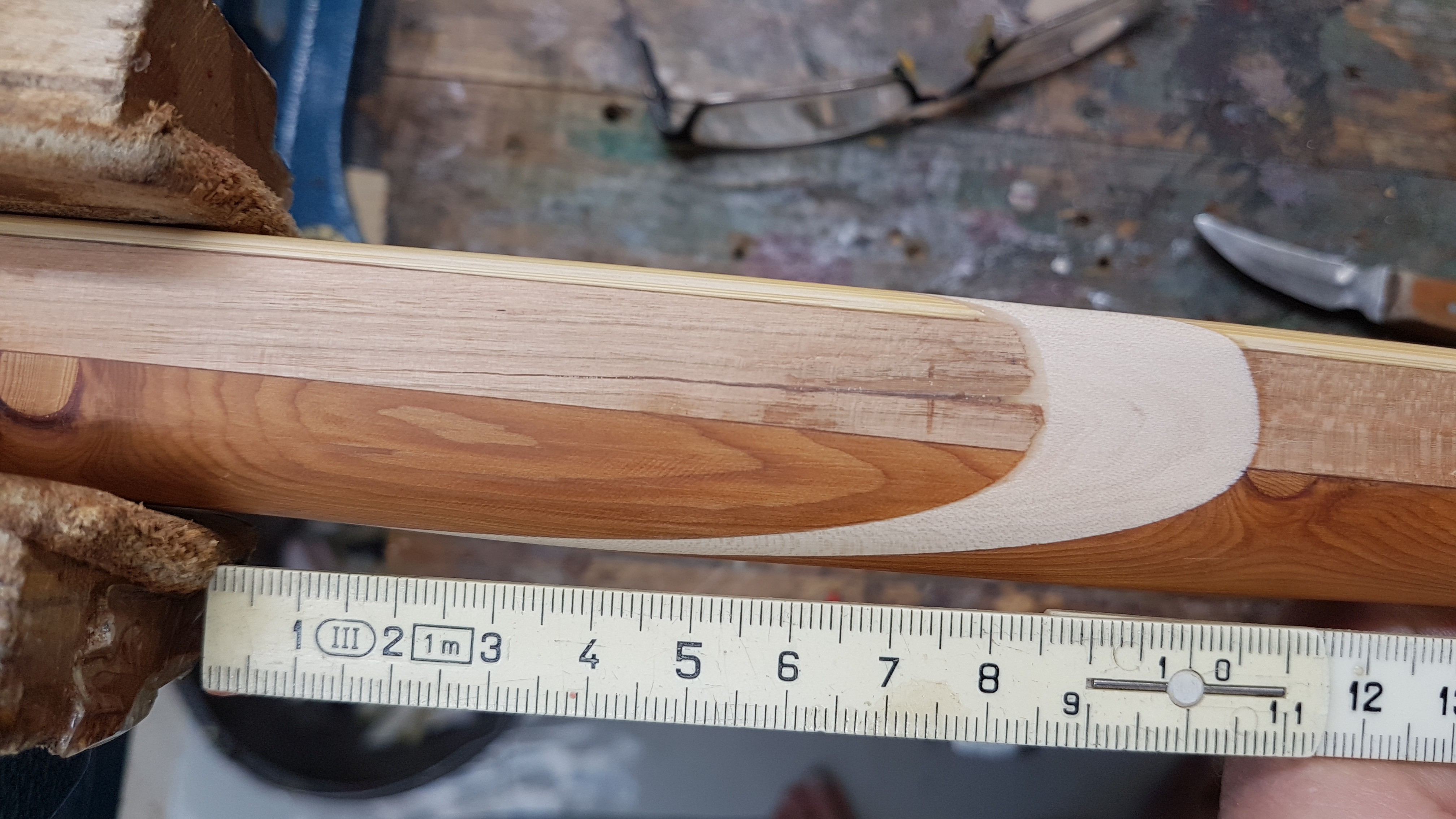

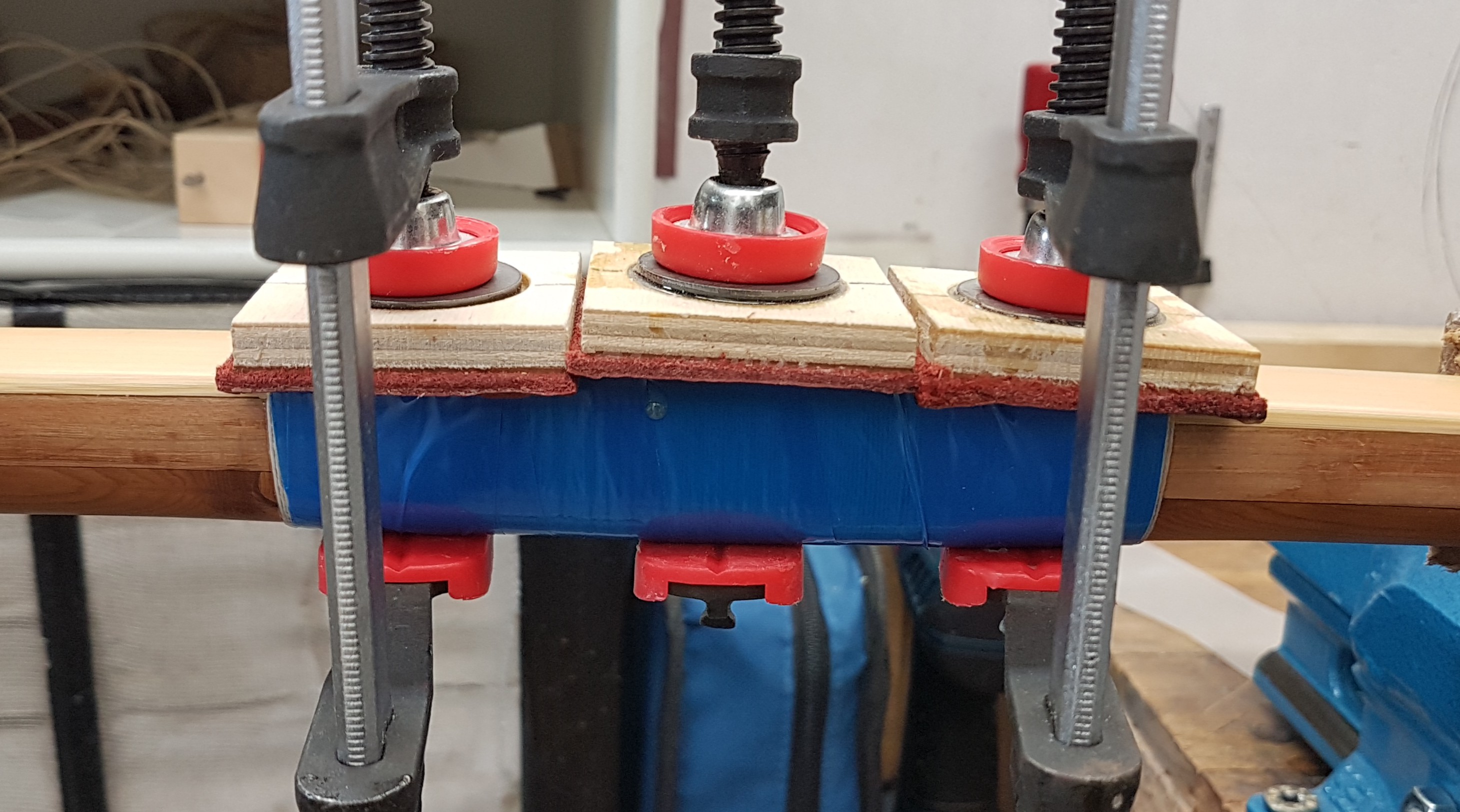

Hier die Doku zu einer notwendigen Reparatur. Beim ziehen hat es kurz vor Vollauszug leise geknackt, das typische Knacken wenn eine Klebefuge versagt. Daraufhin habe ich den Bogen sofort beiseite gestellt und jetzt die Reparatur fertig gestellt.

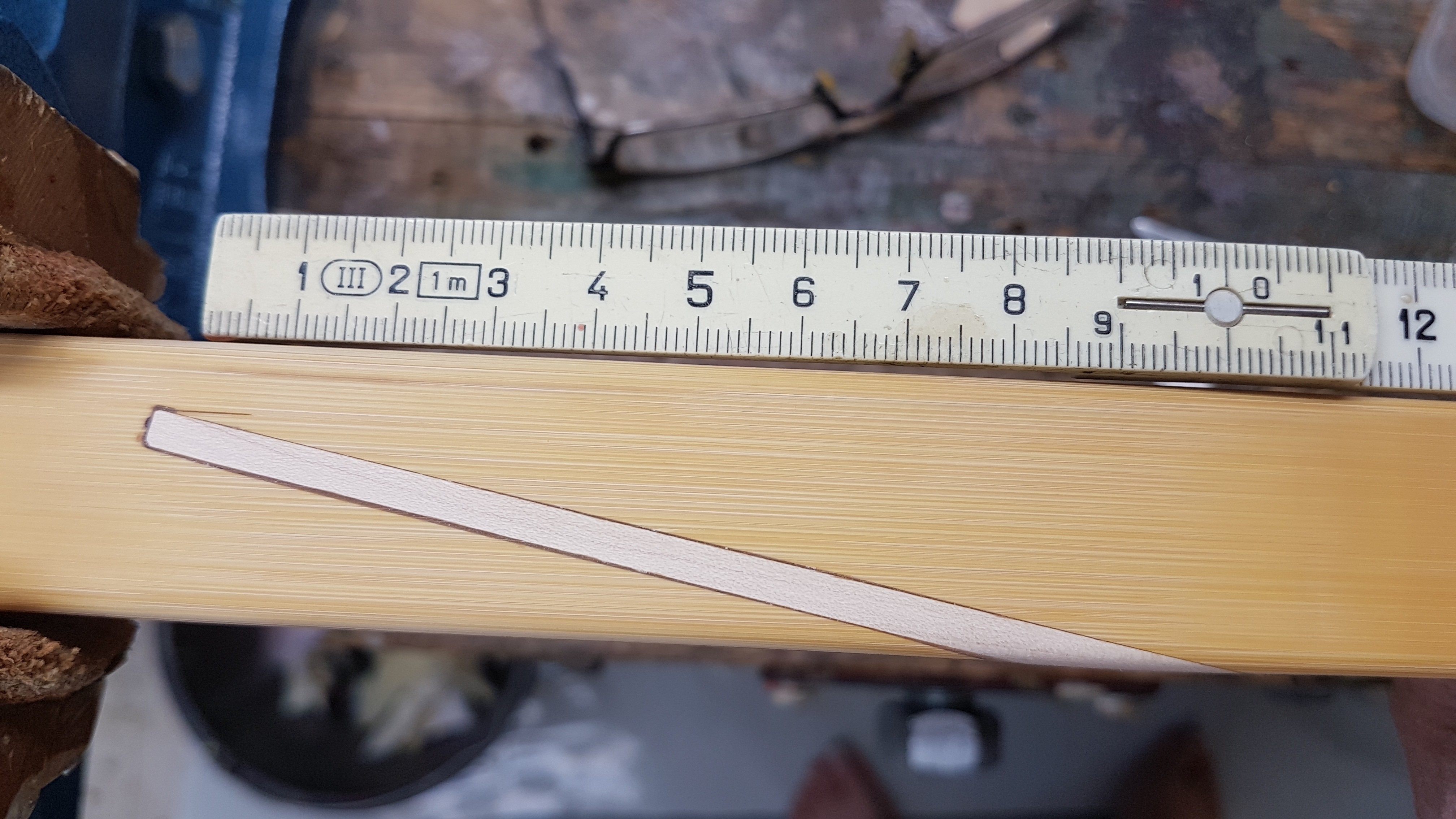

Nach der Entfernung der Griffverkleidung war zu sehen, dass tatsächlich der Schrägspleiß im Griff aufgebrochen war.
Also habe ich den eingesetzten, sehr schmalen Keil großzügig mit der Bandsäge ausgeschitten und ein Stück Hartriegel eingepasst.
Step 1: Hartriegel mit Epoxid einkleben und am nächsten Tag den Bereich sauber schleifen und zwar bis zum Endschleif.

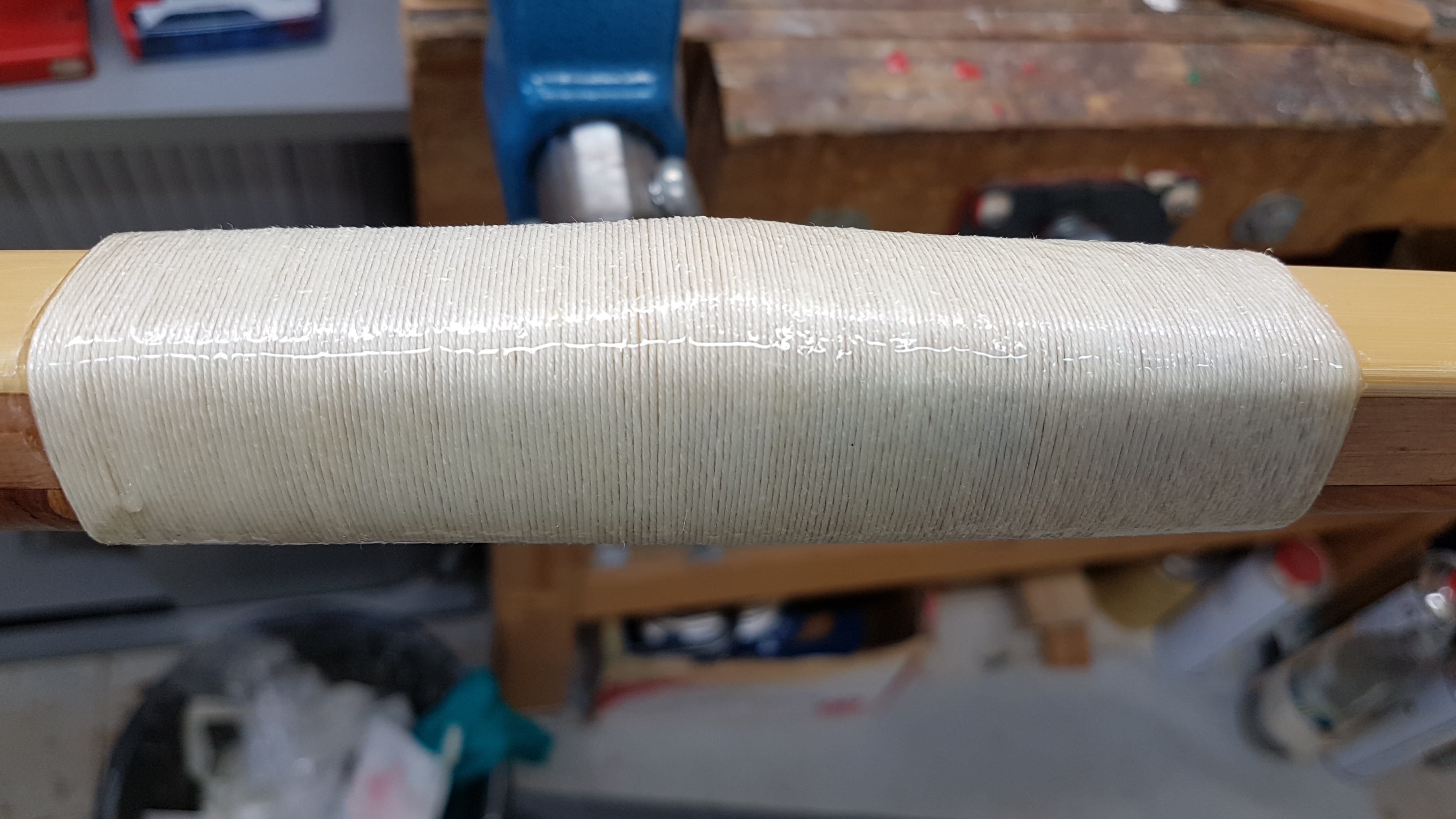

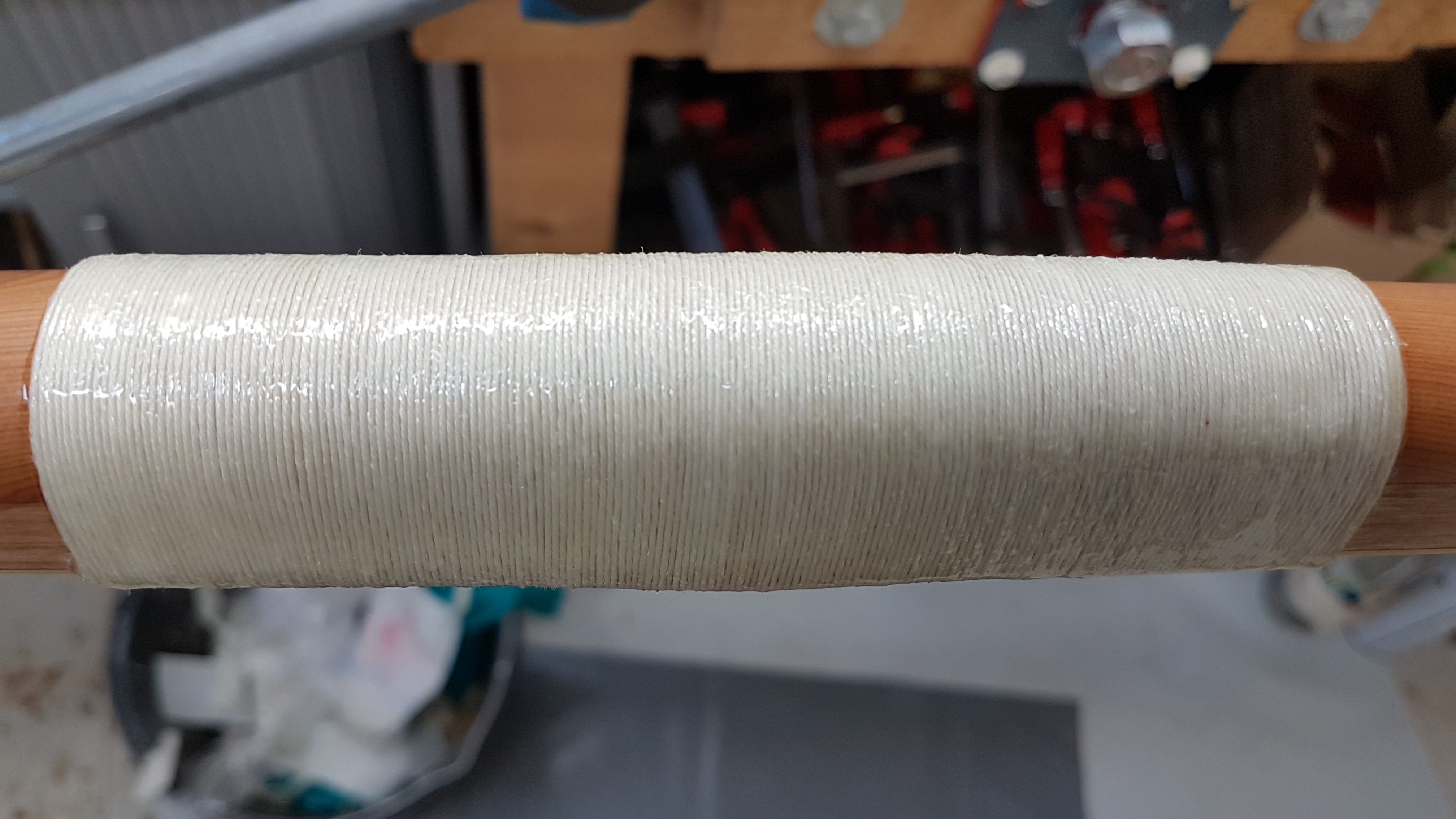

Step2: Sauber abkleben, zu wickelnden Bereich mit Epoxid einschmieren und die erste Wicklung mit Gruschwitz Leinenzwirn Nr. 18 herstellen. Danach Epoxid über die Wicklung schmieren, mit HLP auf 140° C einföhnen und eine getaperte Bambusverstärkung aufkleben (die Verstärkung wurde dieses Mal 2 cm länger gemacht, 13 cm). Den Bereich mit Kunststoffklebeband einwickeln und die Bambusverstärkung mit wenig Druck aufzwingen.
Step3: überschüssiges Epoxid abschleifen, Kanten der Bambusverstärkung gut abrunden. Wieder mit Epoxid einschmieren und die 2. Wicklung, dieses Mal mit dickerem Leinenzwirn Nr. 10, herstellen. Danach die Wicklung wieder mit Epoxid einschmieren und einföhnen.

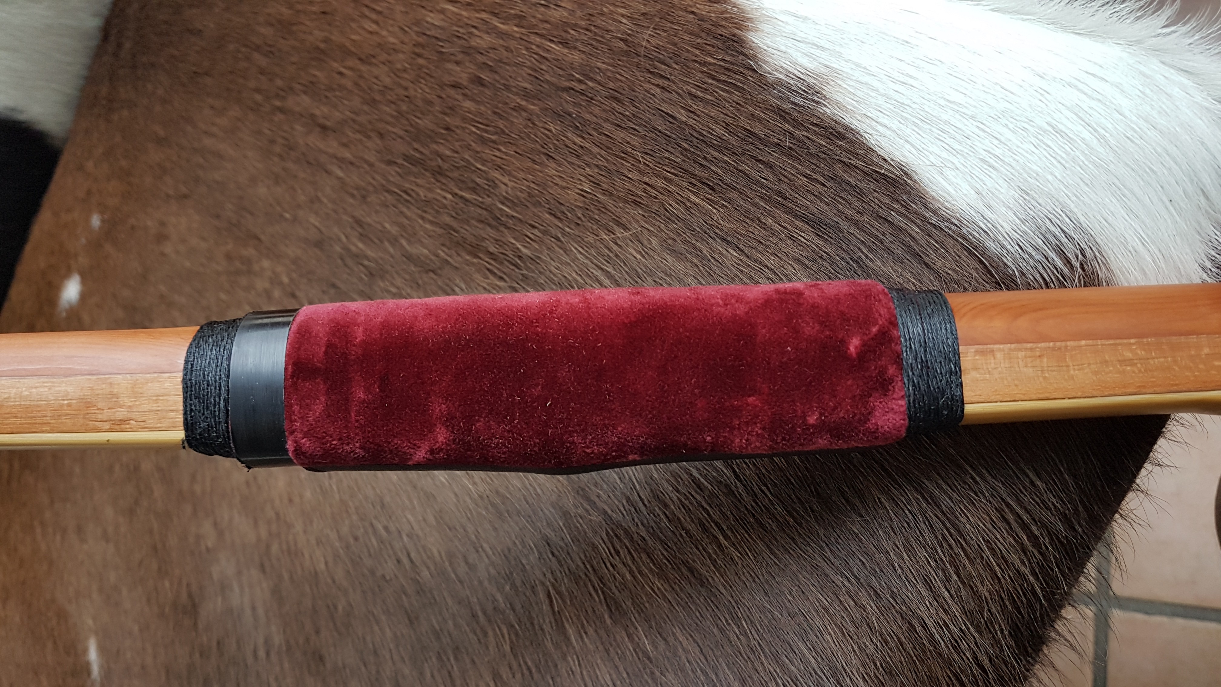

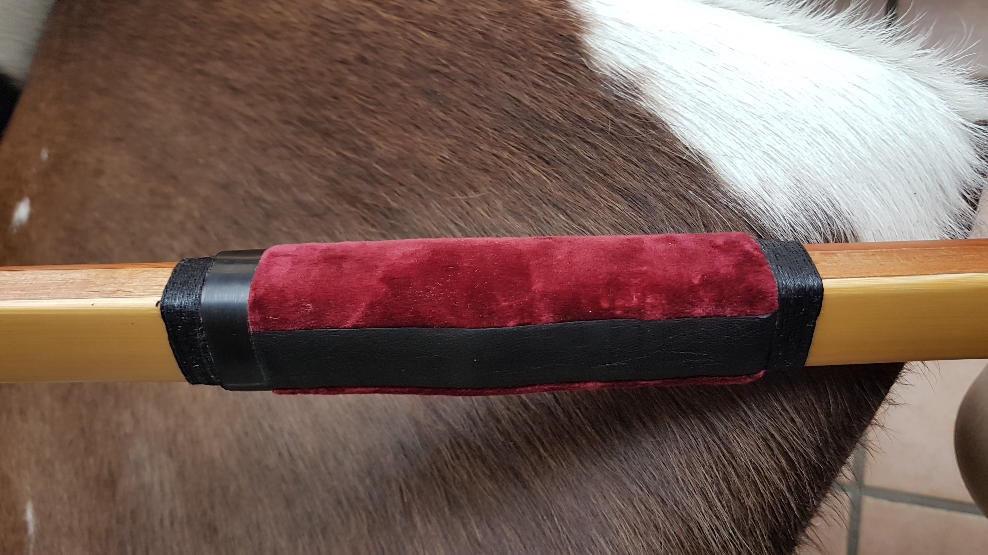

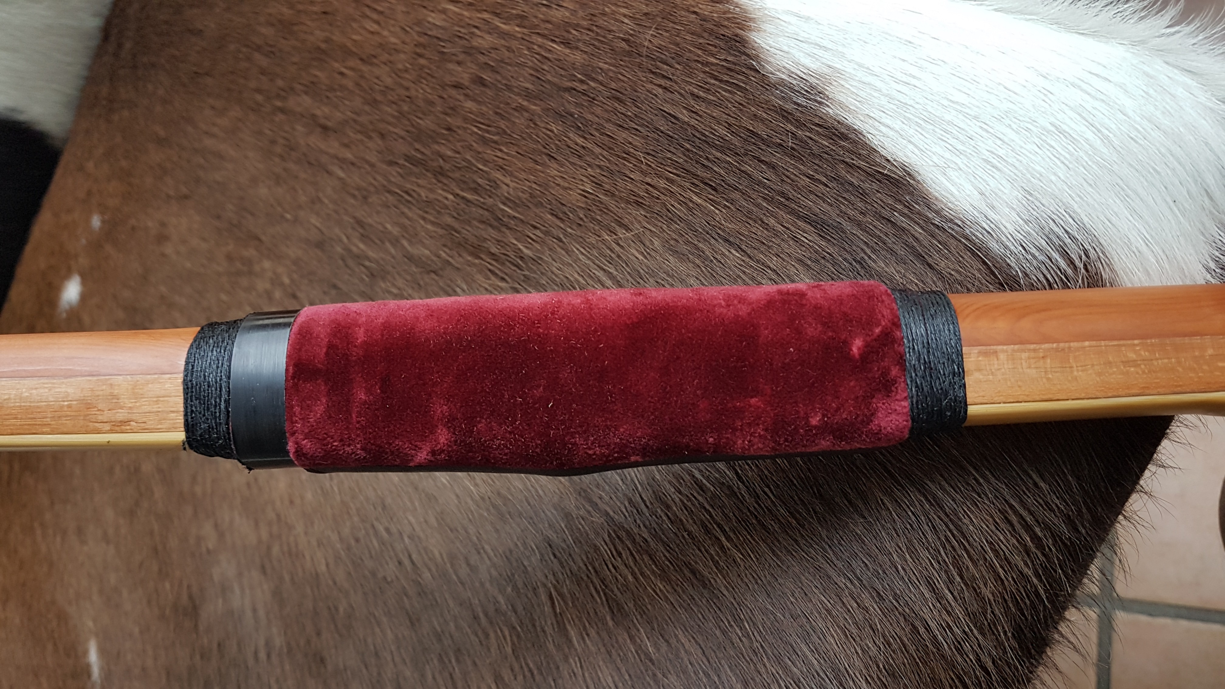

Step4: Hornspange (als arrowpass) schneiden, fein schleifen und mit Hitze anpassen. Baumwollsamt anpassen und mit Holzleim kleben. Hornspange mit Sekundenkleber aufkleben (Velourbelag des Samt zuvor mit Skalpell entfernt). Rückenseitige Lederabdeckung der Stoff-Stoßkante zurecht schneiden, ausdünnen und mit Holzleim aufkleben. Abdeckwicklung mit schwarzem Hanfzwirn oben und unten anbringen und mit Harz versiegeln. Erkennen, dass es besser ausgesehen hätte das Leder nicht über die Hornspange zu kleben und entsprechendes Teilstück wegschneiden. Fertig ist der Bogen, als hätte es nie ein Problem gegeben.

Sehr exakt und sauber verarbeitet, ist immer eine Augenweide deine Dokus zu betrachten.
Meine Korrekturen mit W.Keil haben nie gehalten, ich mach das nur noch mit steifem Griff, drück dir die Daumen dass es hält.
