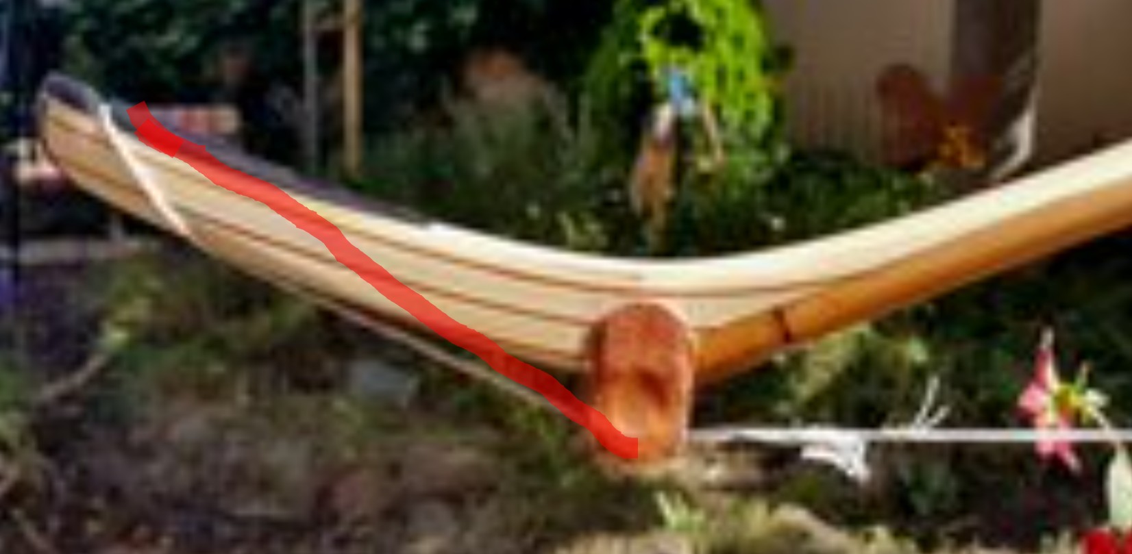

@Neumi
Ich habe eine Frage zu Deiner Sehnen Führung,
Warum hast Du ein kleines Öhrchen gewählt und bist von der traditionellen Sehnen Führung mit langem Öhrchen abgewichen?

benzi hat geschrieben: ↑04.10.2023, 20:57 Warum hast Du ein kleines Öhrchen gewählt und bist von der traditionellen Sehnen Führung mit langem Öhrchen abgewichen?
Weil's einfacher zu bauen ist im Vergleich zur Führung auf'm folgenden Foto

Neumi hat geschrieben: ↑06.10.2023, 14:56 Weil's einfacher zu bauen ist im Vergleich zur Führung auf'm folgenden Foto
Danke! 🙏
Ich geh mal davon aus, dass das Foto auch ein Bogen von Dir ist... Kannst Du Unterschiede im Schuss Verhalten ausmachen?

benzi hat geschrieben: ↑06.10.2023, 15:11dass das Foto auch ein Bogen von Dir ist... Kannst Du Unterschiede im Schuss Verhalten ausmachen?
Iss auch von mir, ja.
Ich kann keine Unterschiede ausmachen, fällt mir aber prinzipiell schwer.
