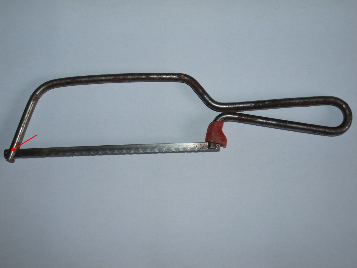

Ich würde folgendermaßen vorgehen: Klebstoffreste und Holzbruch vorsichtig entfernen. Dazu ein dünnes Sägeblatt einer Haushaltssäge (ich schick auch gern ein Foto) durchschieben und die Reste quasi freisägen. Dann UHU-Endfest einlaufen lassen, einfönen im Überschuss. Gut verspannen, alle 3-5 cm.

Hallo Jo, ja ich wäre interessiert an einem Foto des Sägeblattes.

Hier die Haushaltssäge. Die Sägeblätter kann man einzeln kaufen mit unterschiedlicher Zahnung. Meist ist das Metallsägeblatt am besten geeignet. Aufnahmedorn (Pfeil) eventuell weg schleifen zum Einschieben des Blattes.

Auch bekannt als "Puksäge".
