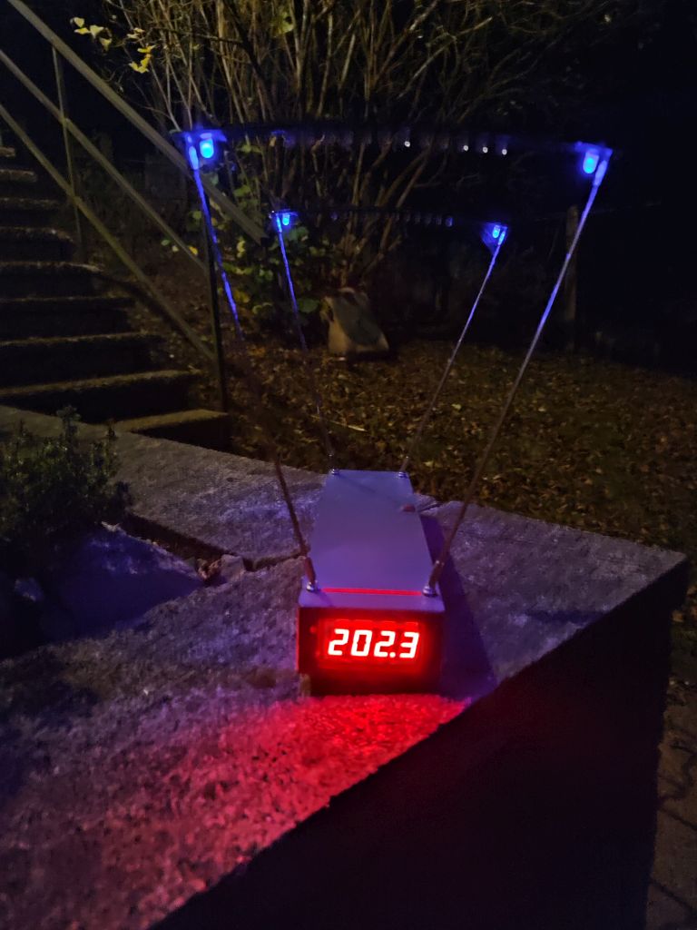

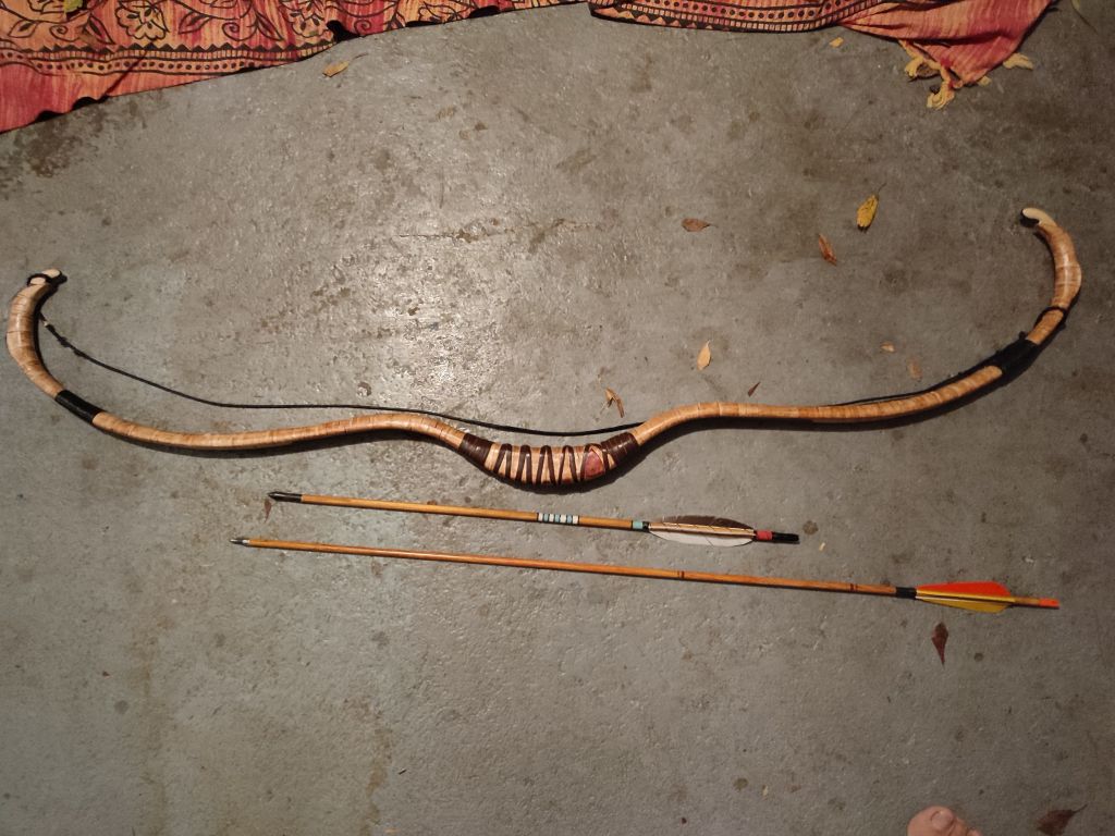

Ich habe gestern noch einen Test gemacht, der verdeutlicht, das eine Pfeillänge von 45cm keine Vorteile bringt, sogar eher Nachtteile. Die Standhöhe habe ich etwas reduziert auf 16cm , der kleine Pfeil hatte ein Gewicht von 19g und wurde mit 45#@18'' geschossen. Das ergibt ein Wert von 5,86 gpp und 124fps. Der lange Pfeil hat ein Gewicht von 25g und wurde mit 70#@28'' geschossen . Das ergibt einen Wert von ca. 5gpp und 202fps. Besser passende Pfeile hatte ich leider nicht zur Hand. Der kurze Pfeile hatte keine Chance in den Schießsack einzudringen und ich habe es mehrmalig probiert! Jedes Mal wurde er zurück geworfen.... Klar mein Bogen ist 130NtN groß und bei kleineren Bögen würde der Test etwas besser ausfallen, aber für Kriegszwecke und Jagd ungeeignet....

Es ist mir klar, dass das Experiment etwas hinkt, da es Bogen in verschiedenen Ausführungen gegeben hat... und trotzdem...
Dieses Design des Bogens setzt einen längeren Auszug voraus. Die Funde die gemacht wurden, haben keinen großen Reflex und somit keine so große Vorspannung(siehe orginal Bogen). Die Wurfarme bei solchen Bögen arbeiten erst richtig bei einem größeren Auszug. Nun kann man sagen, sie haben einen Hornplatte benutz, um einen längeren Auszug bei kurzen Pfeilen zu realisieren. Möglich... ich halte es nur für Kriegszwecke und bei der Jagd, für unpraktikabel. Zumal das Pfeilgewicht wichtig für die Durchschlagskraft ist. Es ist meine Auslegung, damit braucht ihr auch nicht konform zu gehen ;) Mich interessiert es auch nicht wirklich, wie lang ihre Pfeile waren, da mein Bogen heute eine eindeutige Sprache spricht, welche Pfeile er haben möchte.
