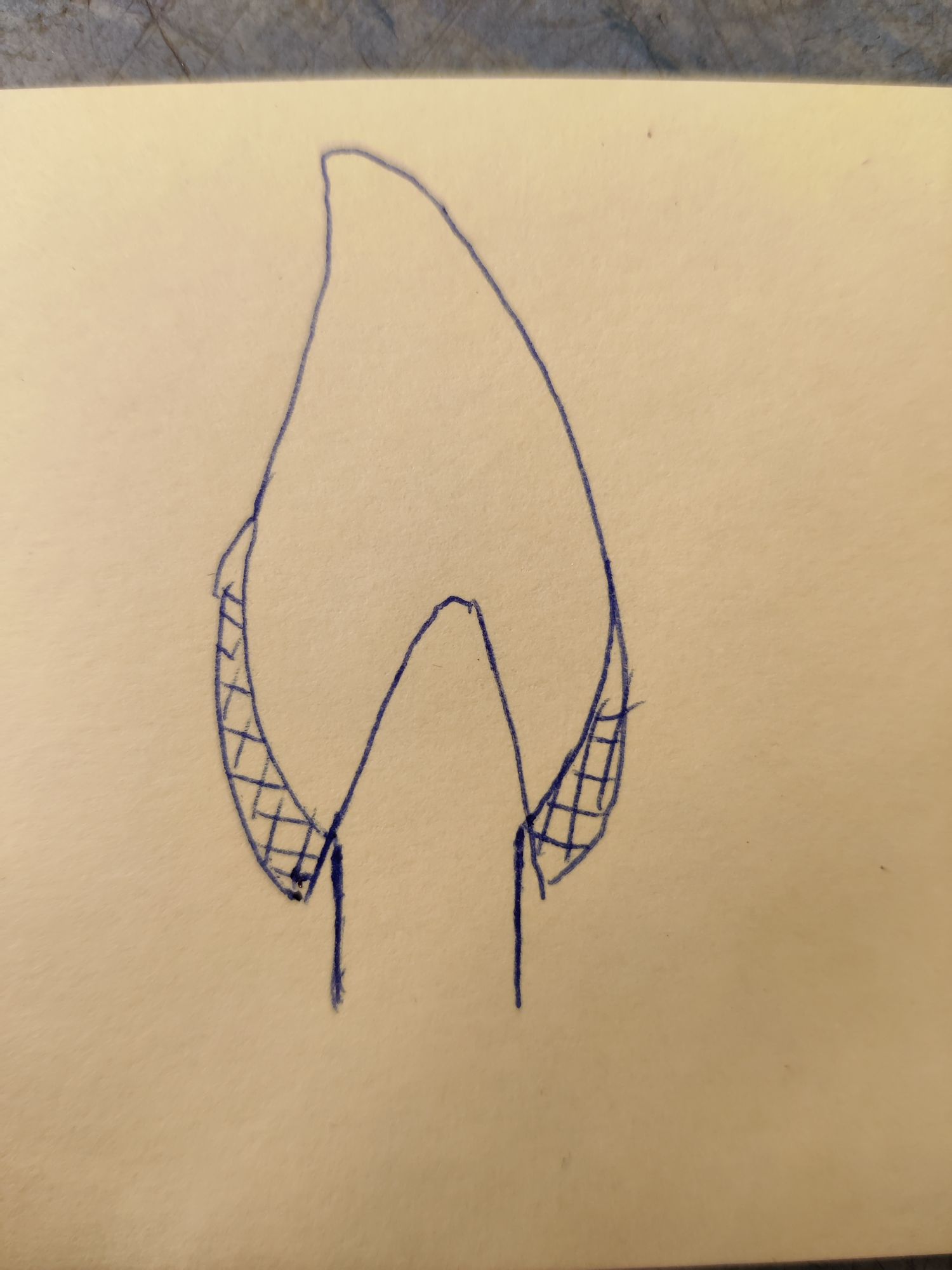

Wenn ich dich richtig verstanden habe ist dein Wurfarmende im Durchmesser etwas kleiner als die Bohrung in der Nocke. Das bedeutet aber nicht dass du da einen Spalt haben wirst. Du kannst ja das Wurfarmende trotzdem auf Anschlag hinein stecken und dann den Überstand der Nocke wegfeilen. Die Skizze sollte dir zeigen was ich meine. Die Karrierte Fläche soll das abzutragende Material zeigen.

Achja und zu deiner Frage. Ja Epoxidharz ist hervorragend geeignet.

Servus, du kannst ja auch einfach Overlays aus Horn oder einem Hartholz anbringen, da ist es egal ob die Enden rund sind oder nicht. Einfach an den Enden mit einer Säge ein Stück schräg absägen und mit Epoxy dann ein Stück Hartholz oder Horn ankleben und wenn es trocken ist, die Sehnenkerbe feilen.
Overlays sind etwas einfacher anzufertigen und auch etwas leichter was ja nicht schlecht ist.
